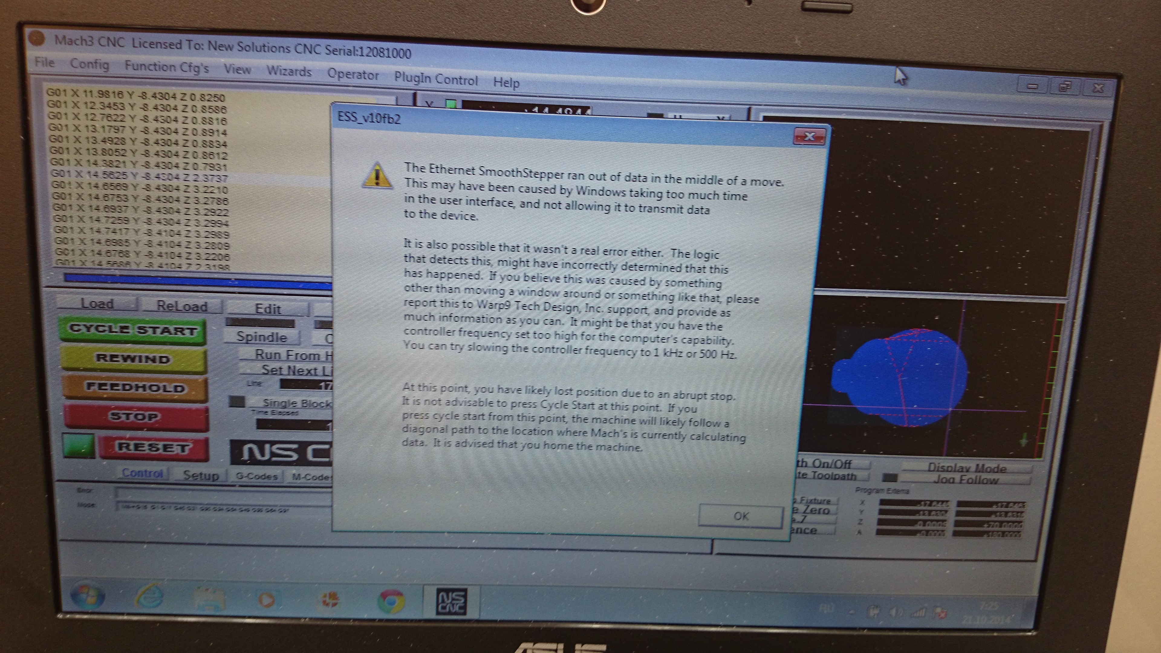

Подскажите пожалуйста может кто сталкивался с подобным. Запускаешь станок на выполнение обработки, начинает обработку все отлично а за тем через 5-10 мин. работы, останавливается и выдает вот такое окно. Как избавится от этого?

Какое окно ? нет картинки
Регистрация: 11.10.2014
Сообщений: 3
Вот фото.
Для начала перевести текст, а дальше -  по ходу пьесы, за Вас переводить ни кто не будет)
Принтскрин сунуть в фаинридер, то что будет на выходе скопировать в переводчик, дело двух минут.

 А если отойти метров на 5  и сделать фото - то Вам помогут с ещё большей вероятностью.  :biggrin2:
Ни одной буквы не видно, зачем эти манипуляции с фотокамерой, как написали выше - PrintScreen!

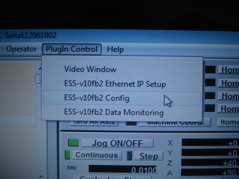

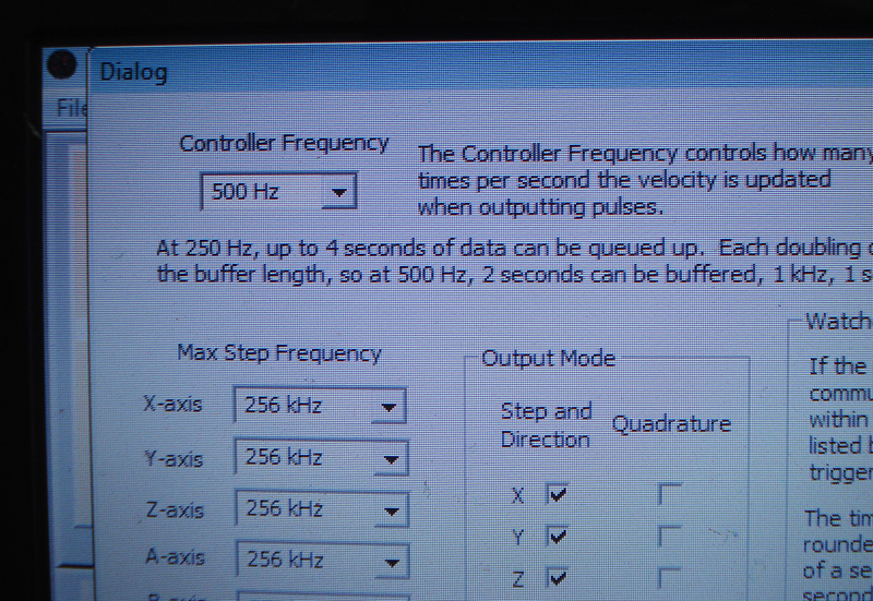

У меня возникала такая проблема на больших файлах, посоветовали уменьшить частоту и отключить визуализацию УП
Controller Frequency 500 Hz
zheskov63@gmail.com с уважением Александр Жесков (работаю на NS-CNC Evoc 200E)

Есть мнение, что у вас "захлебывается" прокладка Ethernet Smoothstepper. Там в сообщении ясно сказано, уменьшайте частоту в настройках. Ess-Config. Или меняйте режимы резки на более медленные, чтобы прокладка успевала их отрабатывать

Визуализацию ,в вашем случае, можно прямо под нижним окном визуализации отключать (toolpath on/off)
Но я бы еще постпроцессор подправил до трех знаков после запятой( четыре многовато), на качестве поверхности это не сказывается при таких размерах фрез, а вот файл на резку будет заметно легче.
