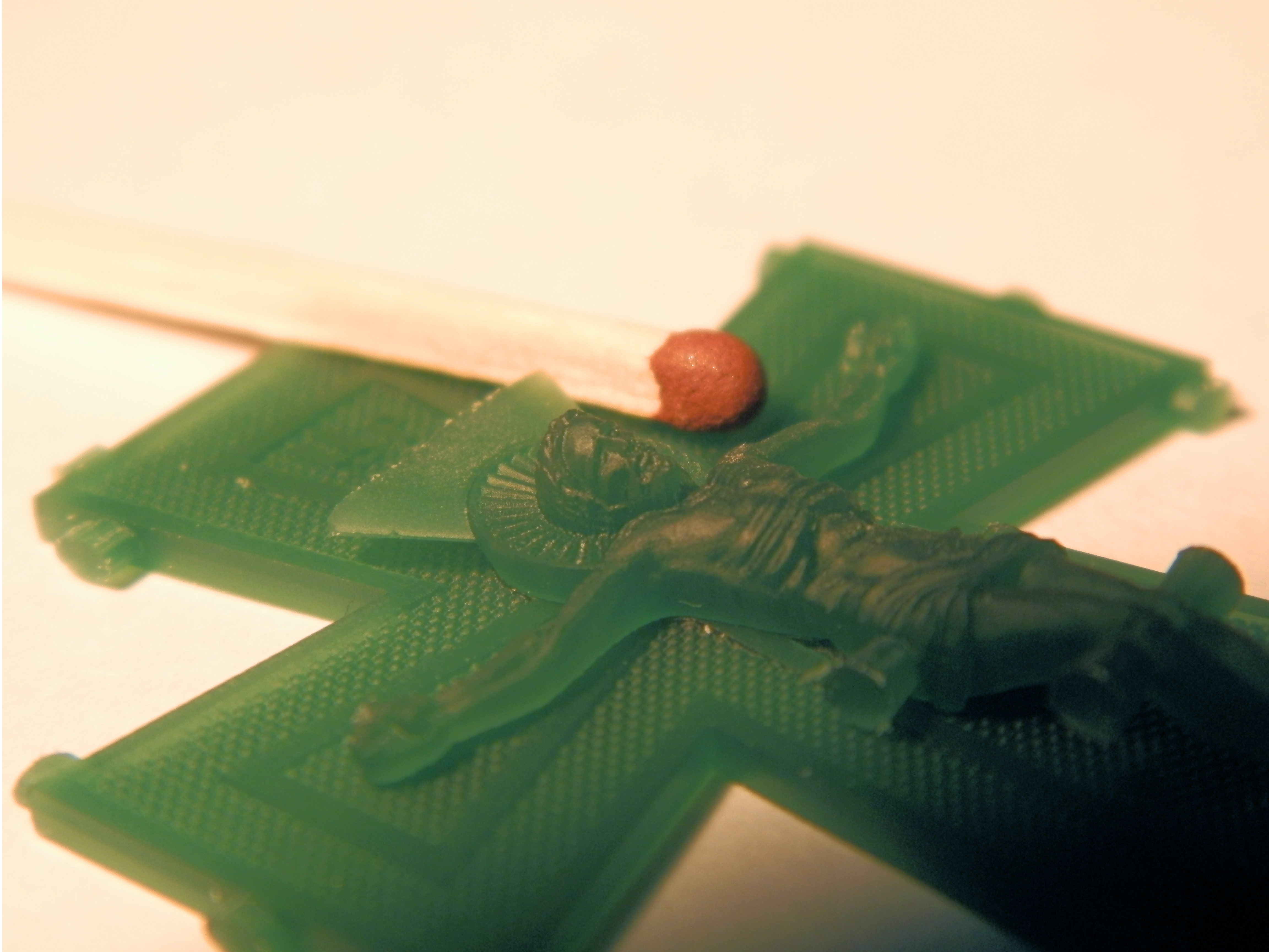

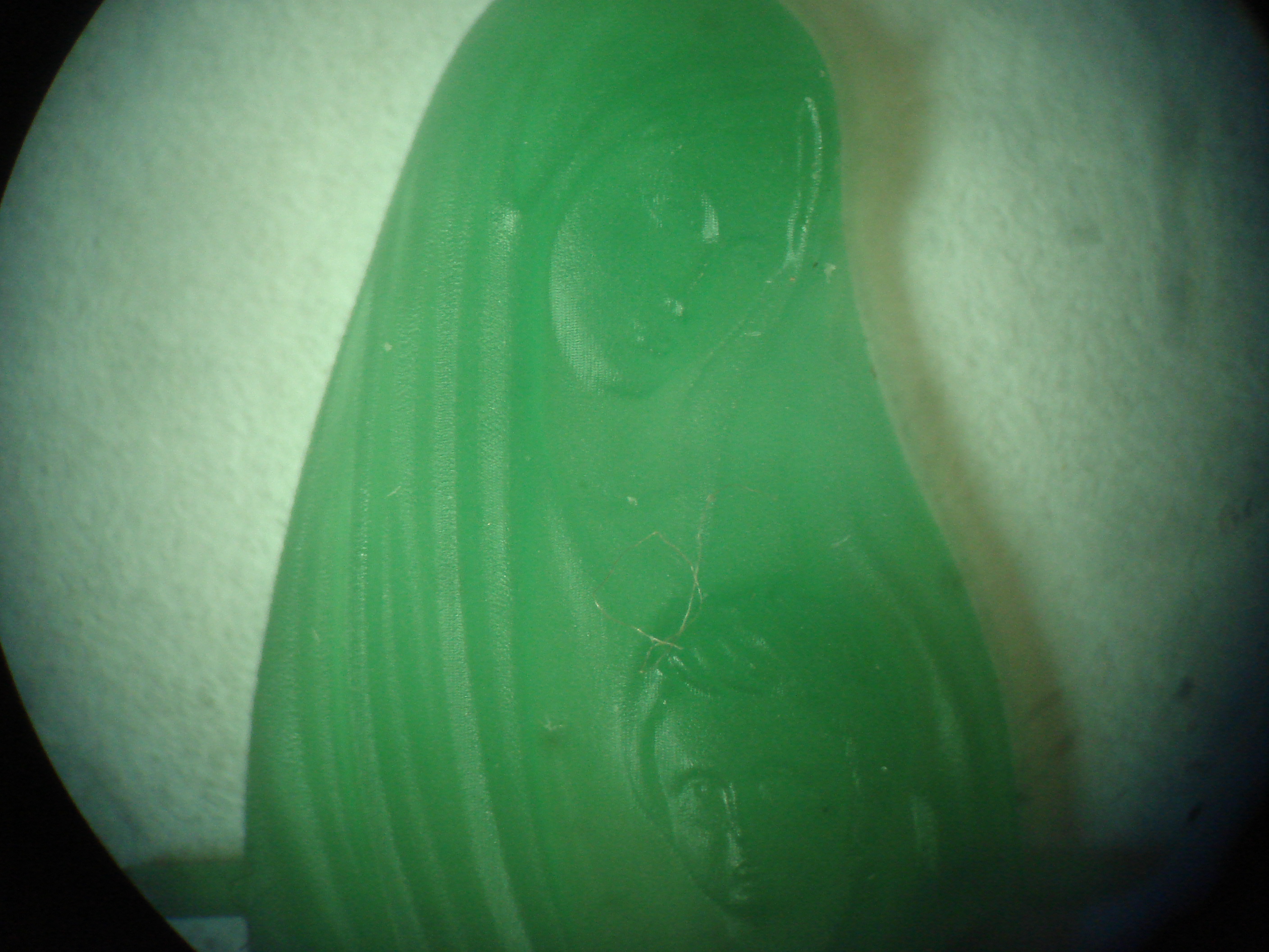

шаг наверняка 0.02 или даже меньше...
ТЭБ .005 от битсов, шаг 0.025, подача 750
Регистрация: 11.12.2012
Откуда: Самара
Сообщений: 307
Голосов: 90 / 10

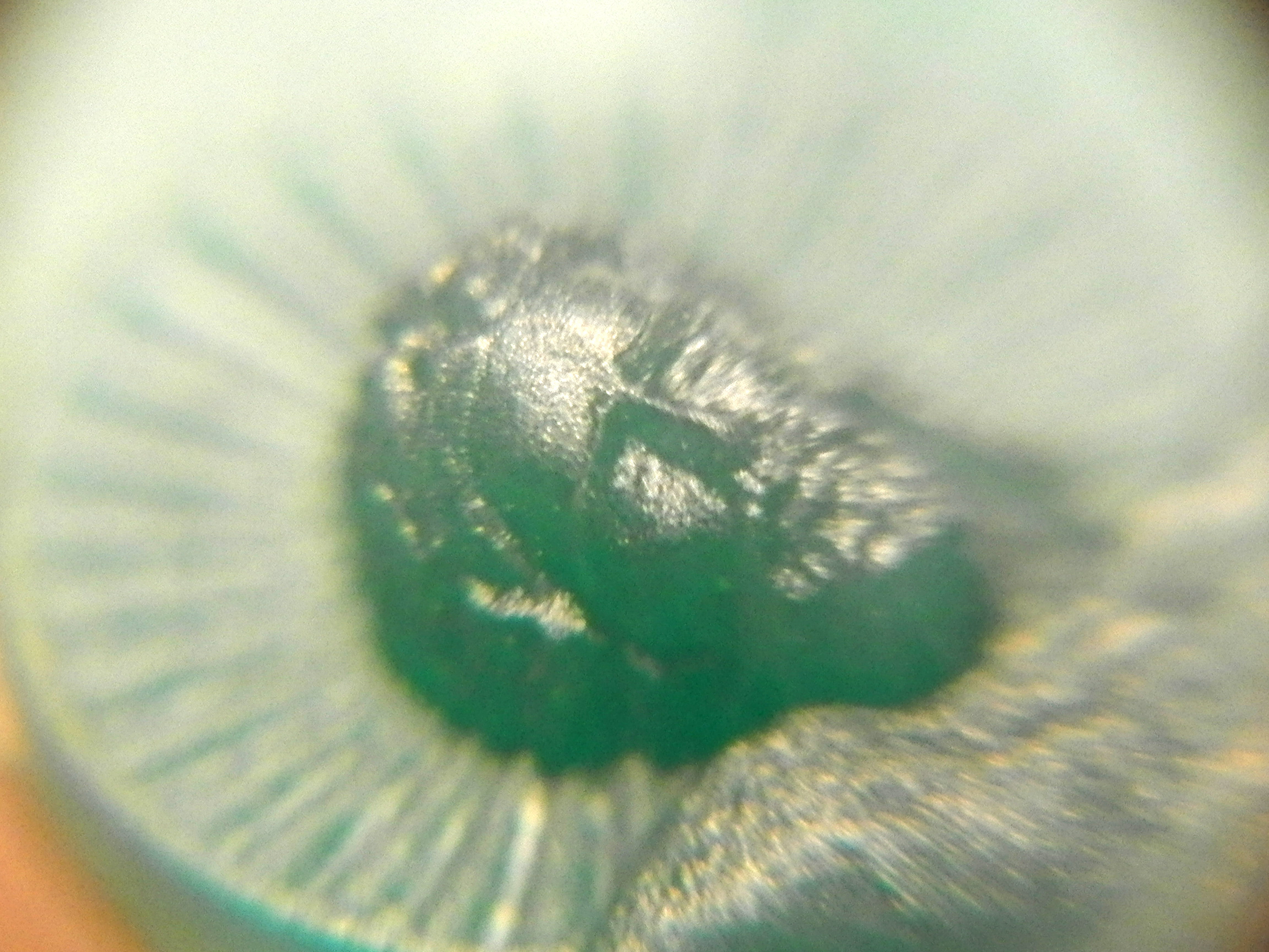

шнэк,
не такой и мелкий шаг как я ожидал, а на воске шагов не видно.
вот деталюшка размером 15 мм высотой, шаг 0.02мм шаги все равно видать (фото так себе старой мыльнецей через микроскоп, еле-еле хоть какой фокус поймал, но суть ясна)
возможно разница в том, что у Вас плоскость а у меня рельеф? и пятка моей фрезы меньше вашей, и как следствие требуется более мелкий шаг.
zheskov63@gmail.com с уважением Александр Жесков (работаю на NS-CNC Evoc 200E)
Регистрация: 02.05.2012
Откуда: Екатеринбург
Сообщений: 760
Голосов: 157 / 51
SandrHard,
Это перфекционизм  мой виноват, не обращайте внимание, дело  не в сложности модели.
Просто нужно найти режимы для каждой фрезы, и она будет резать чисто любой рельеф, при условии что выставлена в ноль. Для этого и нужен микроскоп у станка, а бьют все шпинделя даже швейцарские, но можно добиться от любого шпинделя приемлемого биения фрезы для качественной резки воска.
Но это труд, и не каждый готов тратить столько времени и сил на обычную модель, ну и плюс  большой опыт распыления фериса в атмосферу тоже имеет место быть :biggrin2:
