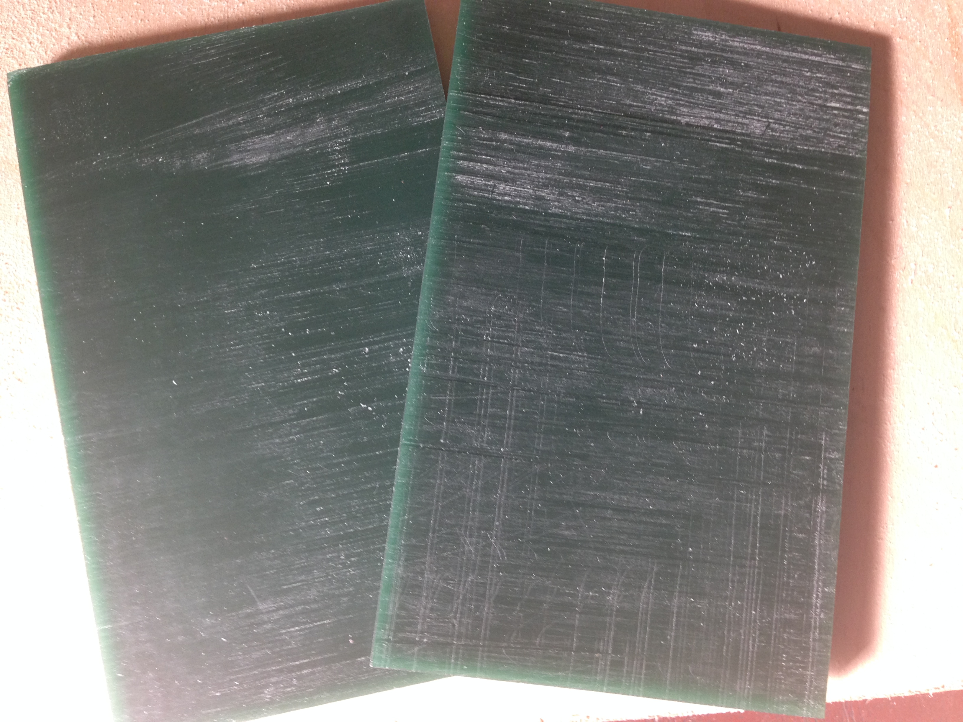

пилю обычной ножовкой по металлу, ничего не плавиться. Вы не разгоняйтесь до первой космической и будет счастье. иногда использую "спец" инструмент:
куда-то уже выкладывал, но еще раз выложу)))
А по поводу проксона тоже думал, но что-то уж дороговат он для такой игрушки, дешевле циркулярку купить плюс диск к ней помельче и к столу прикрутить - будет более универсальная и полезная весЧь.

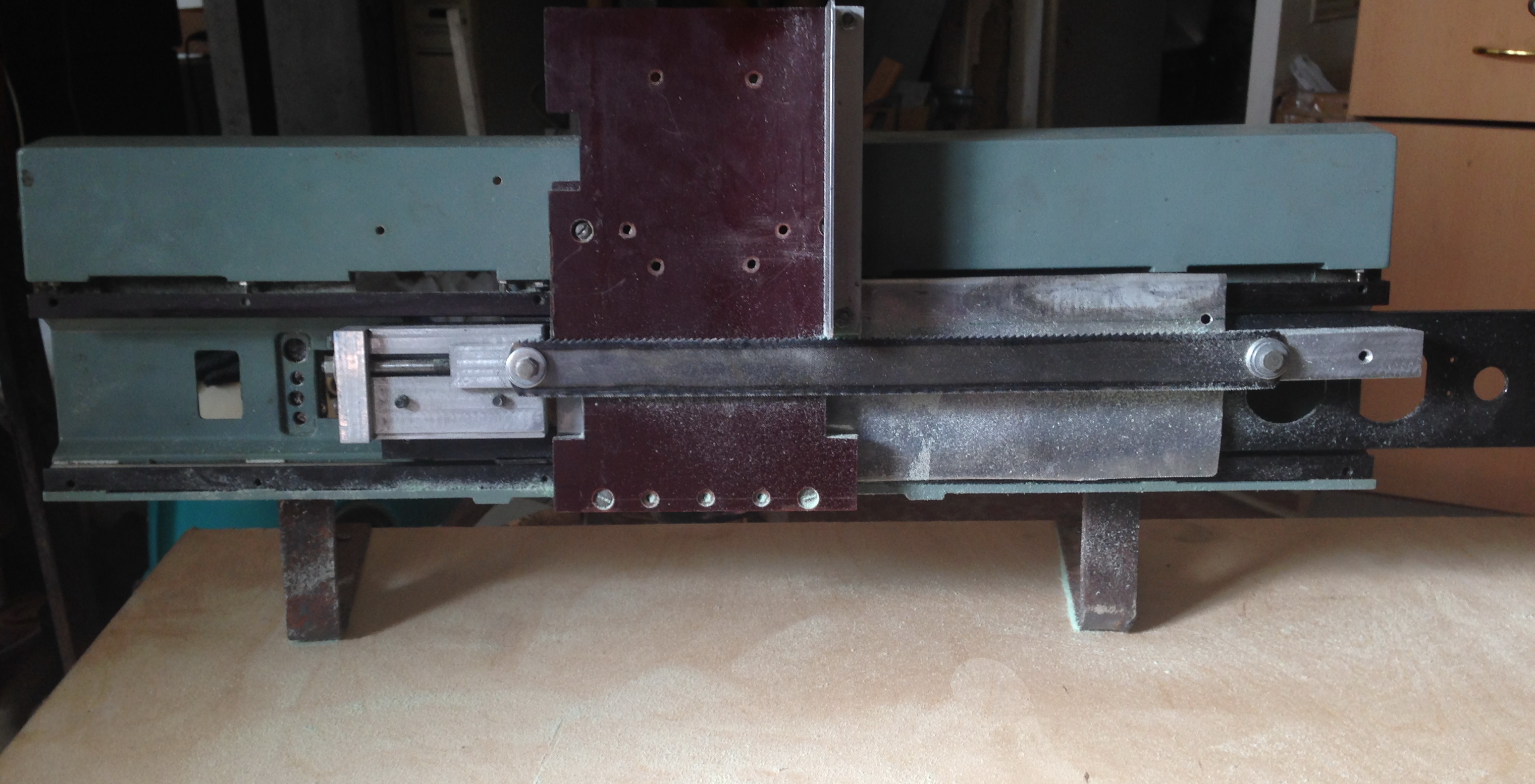

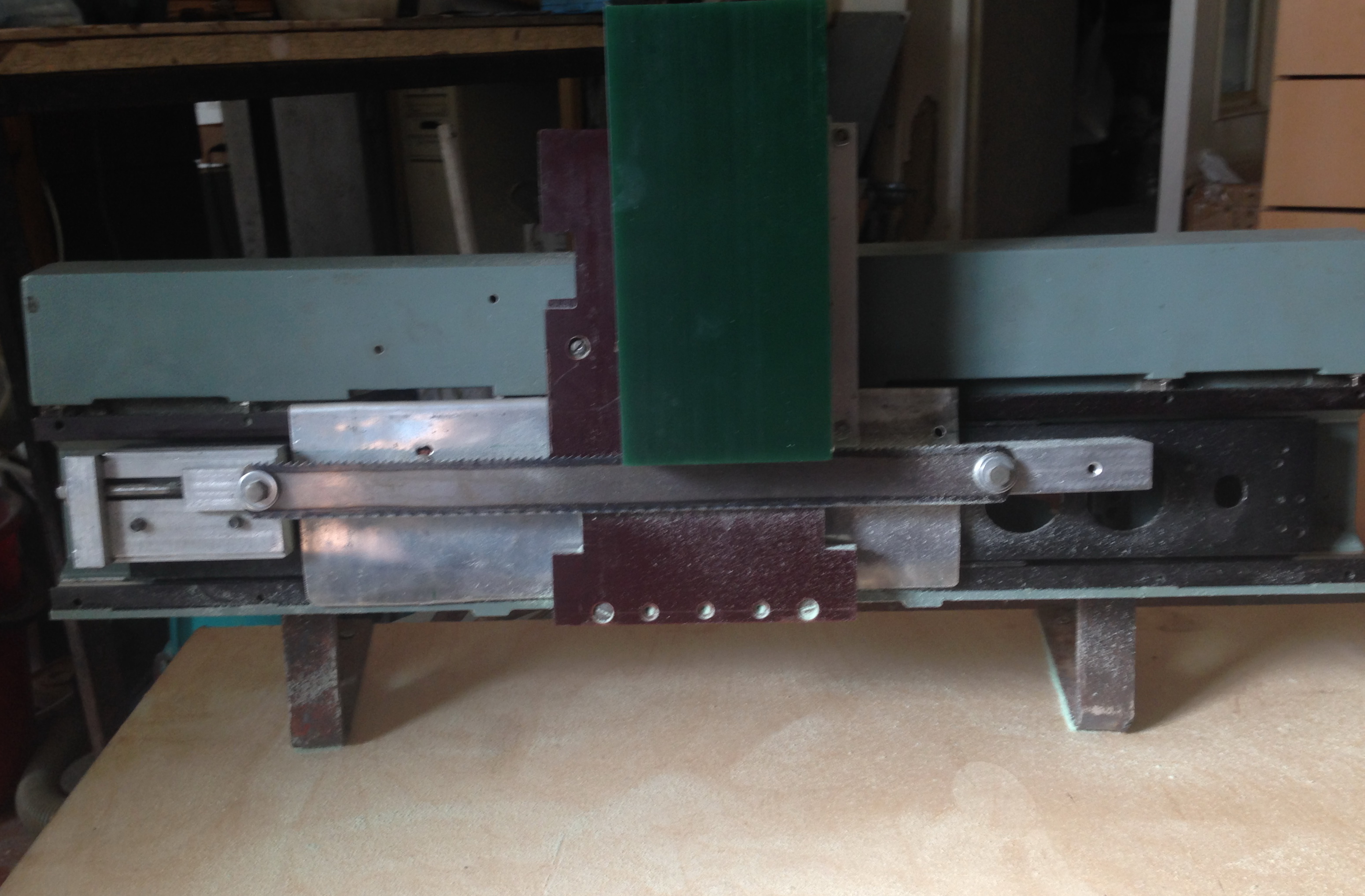

думаю многим покажется смешным, но рискну показать мою самоделку.
Сделал за пару дней, пока работает от руки, кстати очень легко режет воск, но хочу поставить мотор, качество резки думаю повысится.
хочу не множко дороботать, чтобы воск держал с обеих сторон, стружка легко собирается для повторного применения
Интересно взглянуть с других ракурсов.... Если не сложно....
Спасибо.....
Вечером сфоткаю

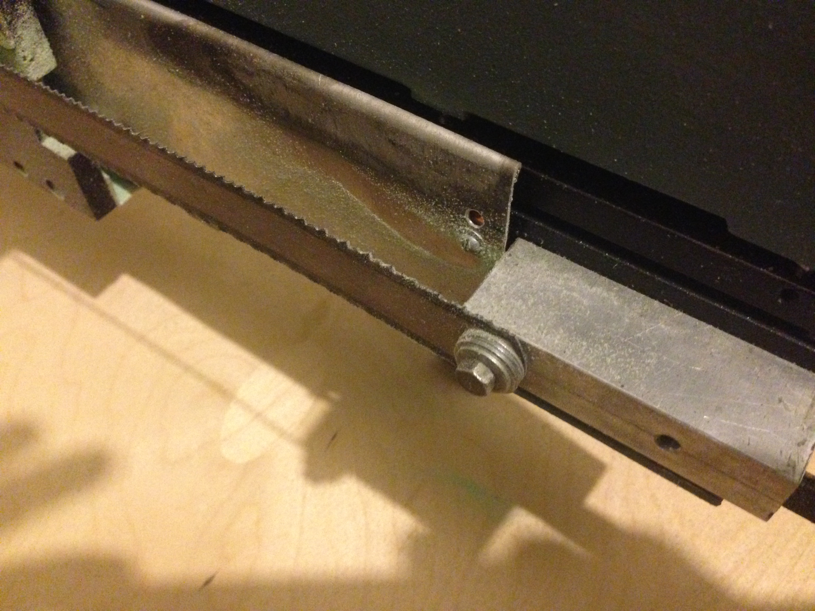

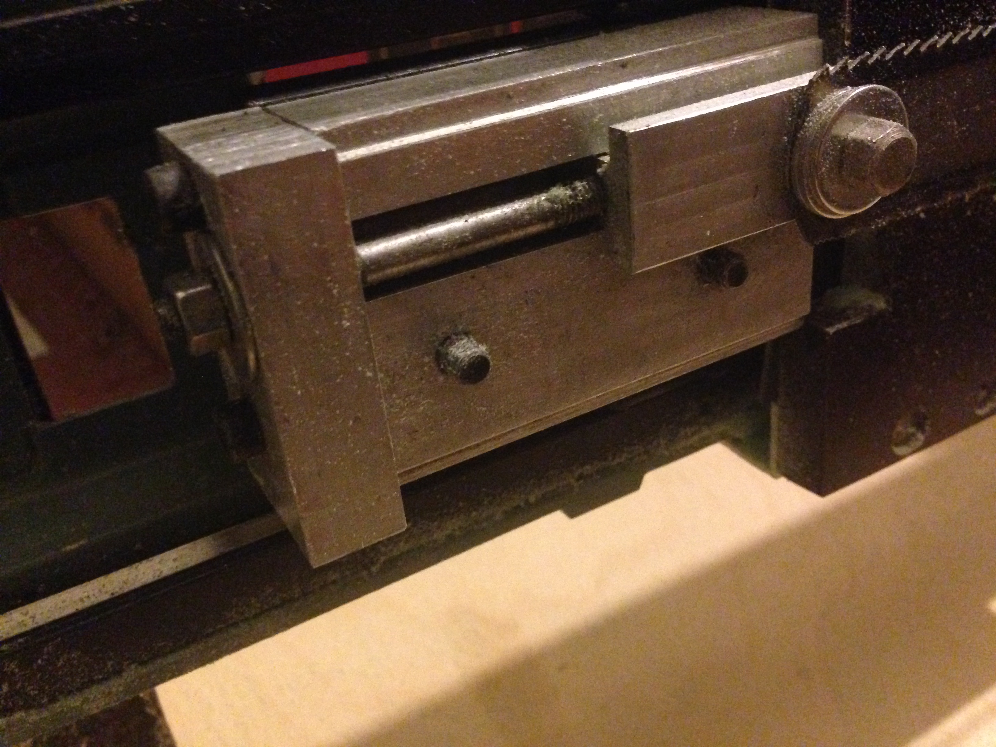

как и обещал

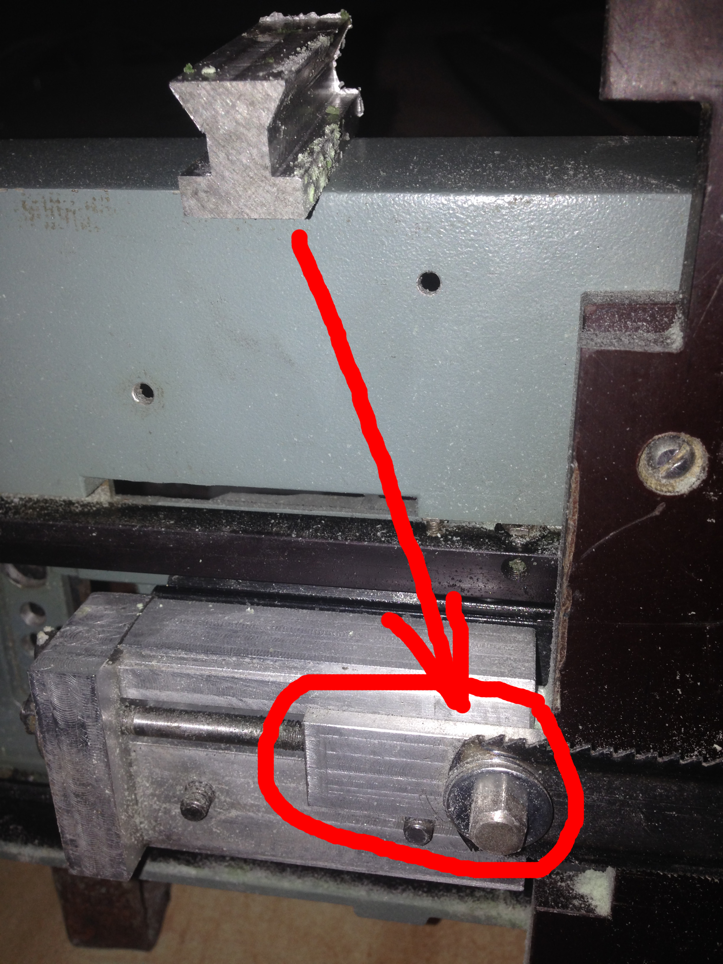

механизм затяжки полотна, сверху поставил кусок ластохвоста, так как на фото эта часть не видна, толщина загатовки выбирается шайбами-подкладками под полотном, остальное думаю понятно, если будут вопросы, пишите
использовал такую фрезу
эта часть требует некоторой доработки, делал все на скорую руку, надо было много кусков пилить    :)

Как я увидел. у вас полотно не подвижно???? вы двигаете кусок воска???
Или  конструкция скользит по направляющим, ну типа Печатной машинки....
Я обдумывал такой конструктив на направляющих трубках... Нашёл станину печатной машинки... Теперь подумываю об устройстве на неё всех "обвесов", смущает, не будут ли засоряться полозья????
как раз полотно подвижно, оно закреплено на коретке печатной машинки.

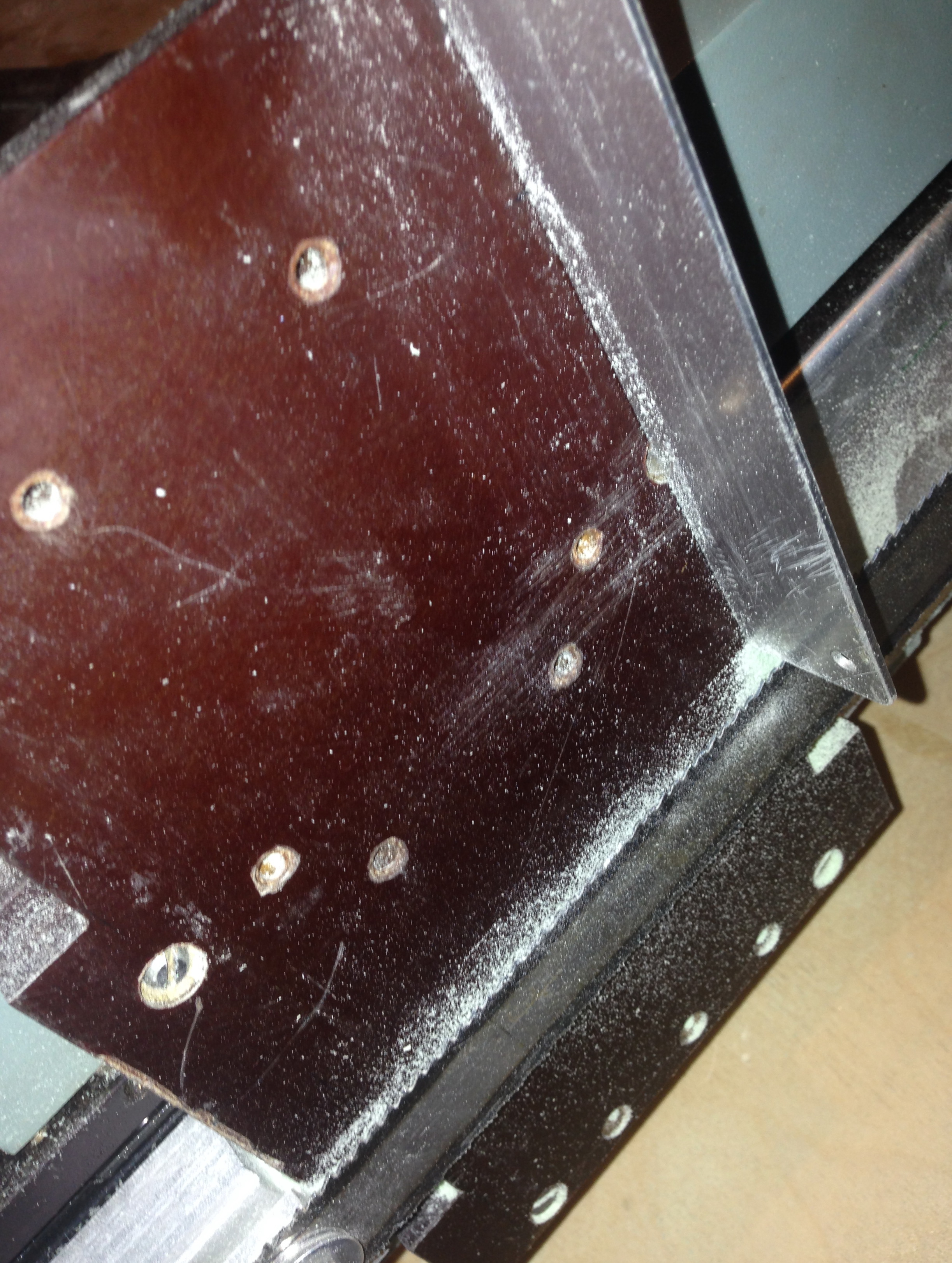

если посмотрим на картинки в #5 посту, там есть алюминиевая зашита которая закреплена на каретке и зашишает от опилок, кстати сухой воск сыпется вниз, почти нигде не накапливается, перед работой, капаю пару капел масла на направляющие и вперед
Как раз для моей идеи.....  :Lighten:   :Lighten:   :Lighten:
Спасибо.
Я подумал что вы её так установили для удобства съемки....
Теперь все состыковалось...
Спасибо ещё раз ....
