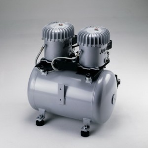

За хорошую цену предлагают не слабые тихие компрессоры Типа этого
Регистрация: 01.03.2010
Сообщений: 98
а вот такой комперссор стоило бы рассматривать для таких целей правда он без накопителя
вот этот
Регистрация: 10.03.2012
Откуда: Пенза
Сообщений: 1336
Голосов: 104 / 0
(Kosmopolitus 29.05.2014 22:05:34)
вот этот
он очень шумный, 80 дб это как бензопила
