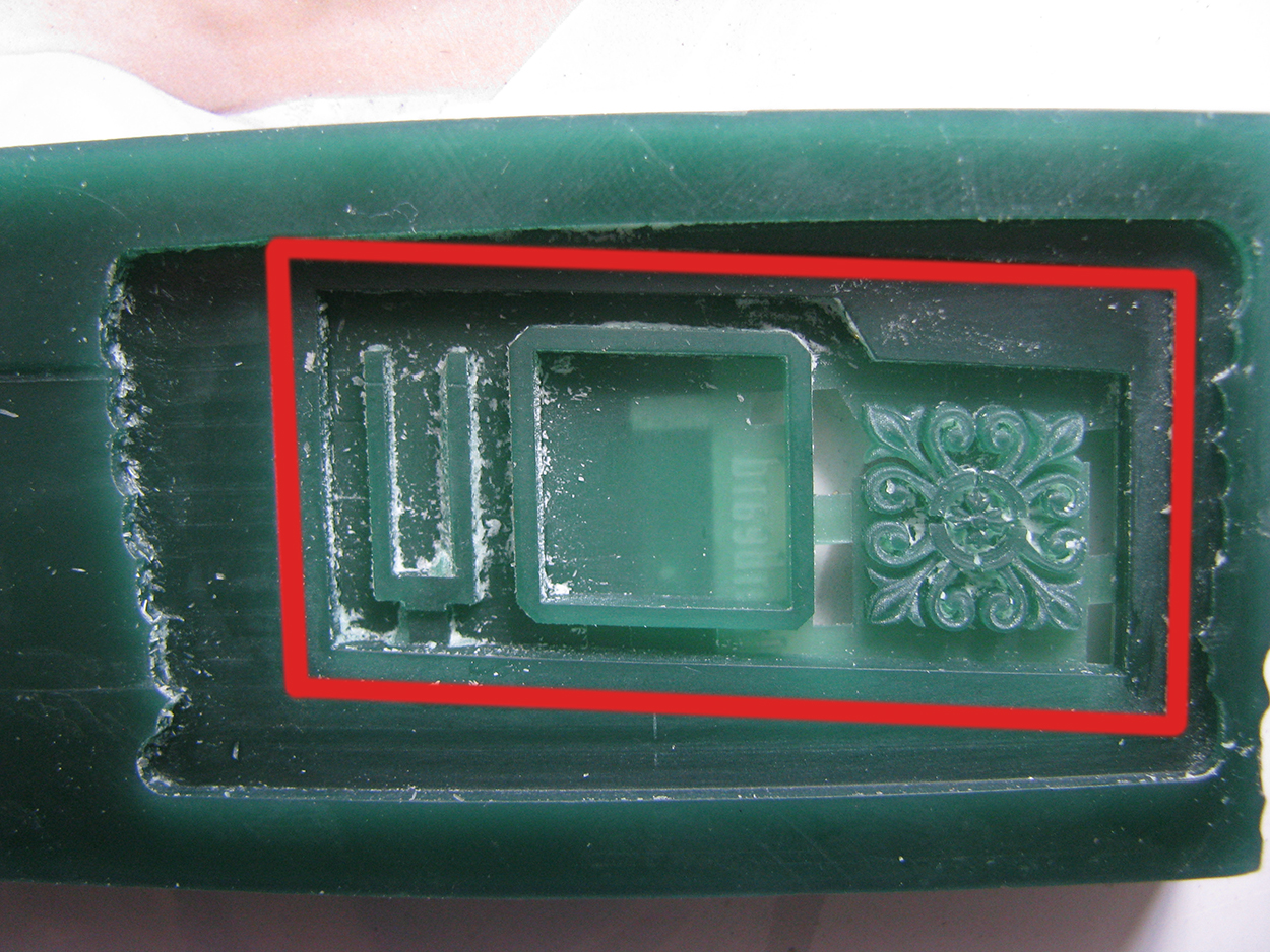

► Стриж смещает Y во время работы.
Регистрация: 18.11.2013
Сообщений: 11
Станок аккуратненько, ровным шагом, смешается по Y вниз во время резки. Программу проверил, она нормальая. Да и уже другие попроботвали.

harirama,
СМОТРИТЕ настройки шагового двигателя в маче . если на y и x они разные то проблему вы глазами увидите . если там все нормально то еще как случай был кабель идущий к шаговому двигателю замыкал .
Проверьте затянута ли муфта соединяющая вал мотора и винт!

harirama,
закройте матч, зайдите в папку с матчем там есть прога Driver Test, запустите её дождитесь окончания, перезагрузите комп, заново сделайте Driver Test, потом запуск матч и запустите заново Вашу УП.
должно помочь.
если нет то надо смотреть настройки BIOS материнки.

Если стратегия Y-X то это пропуск шагов по Y. Может быть перетянута гайка.

Спасибо всем за ответы. Проблема, похоже, решилась переходом на стратегию X-Y.

harirama,
Может пластина ерзает? На фото она выпуклая с двух сторон. Когда фреза переходит к следующему шагу стратегии обработки по У , она может смещать воск за собой на этот шаг, в результате получается такая картинка как на фото. Как фиксируете воск на станке?

harirama,
Проверьте рамку, на всякий случай, не так давно у товарища на стриже разболталась рамка, была похожая проблема со смещением. А замена одной стратегии обработки на другую, не чего не даст, имхо.

если рамка будет болтаться, будут зарезы лишние, но никак не такое смещение мне кажется.слишком уж оно нехило уехало.я вообще советую к Леониду обращаться с такими вопросами.и оперативнее и точные причины сразу скажет...будете исключать постепенно и найдете проблему.

Дело точно не в рамке, там очень аккуратное смещение. И всегда на постоянную величину. Леонид посоветовал кое-что в BIOS проверить, но проблема решилась сама собой. Сменой ли стратегии или несколькими перегрузками компа, я теперь уже не узнаю.

Если помогла смена стратегии, то точно надо смотреть механику оси Y. При постоянном перемещении по оси нагревается гайка или подшипник и прикусывает пропуская шаги.
