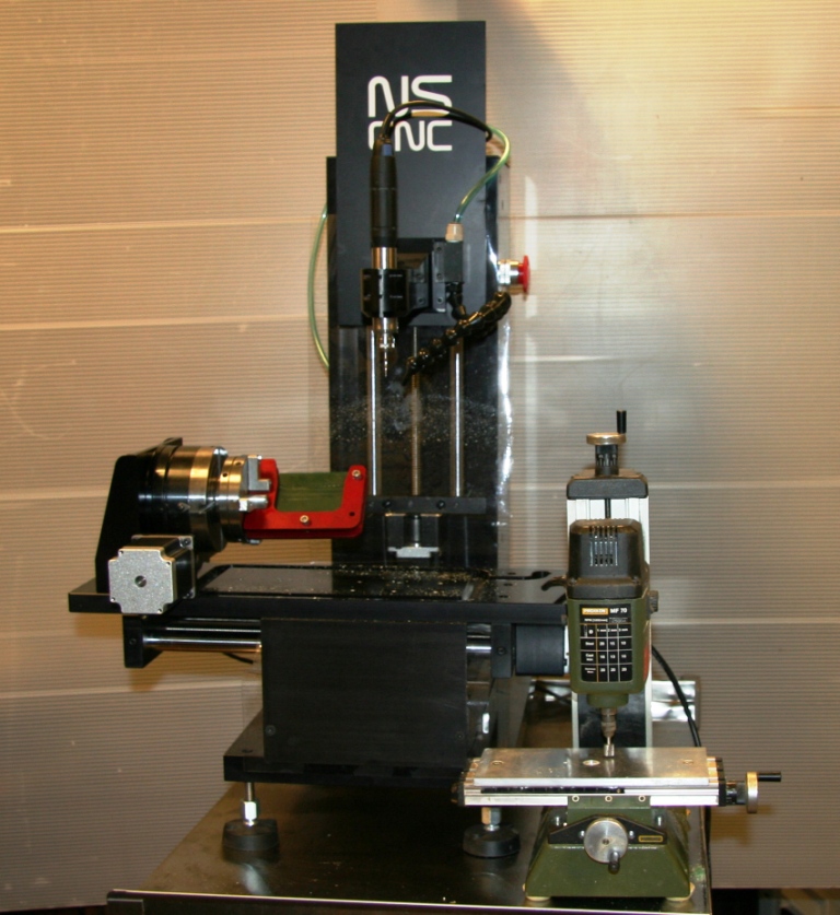

Твой вопрос не по теме ЧПУ станков, так как это не станок и не ЧПУ. Это маленький игрушечный станочек. Я его применяю много лет для подготовки заготовок воска для нормальных станков. Дня чего то более плотного чем воск его использовать весьма проблематично. Он очень слабый и маленький. Для сверления он вообще не пригоден. У Проксона есть хороший сверлильный станок, зачем мучиться на этом?
Учти, что в России ты скорее всего купишь не настойщий Проксон, а китайскую подделку, даже в очень уважаемой фирме - якобы диллере. Об этом уже много было написано здесь на Форуме, скандалили, писали жалобы, но ничего не поменялось. Можешь найти это информацию.
На этом фото я снял свой Проксончик с Evoc, чтобы было понятно, насколько он маленький. Этот снимок я делал для форума АртКама, когда один клоун пытался из Проксона сделать ЧПУ и продать под видом нормального станка за $8800  Подробности здесь

но ведь, если не врёт гугл, ваш станок стоит в районе $15 000. Конечно он будет больше и серьезнее. :)
