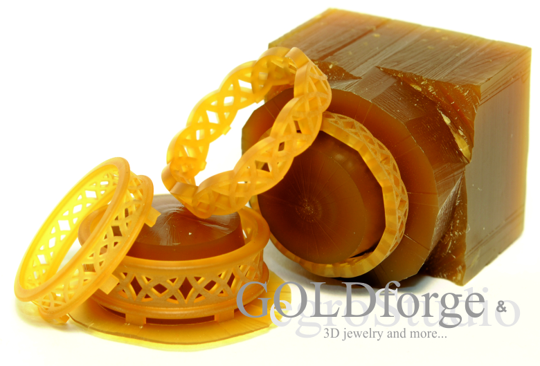

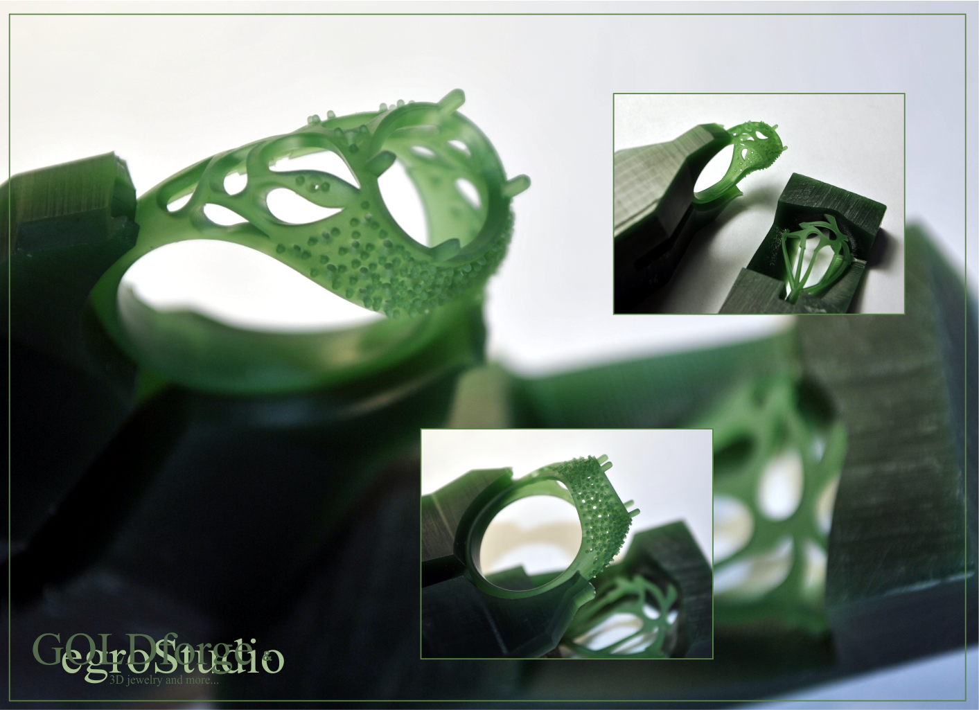

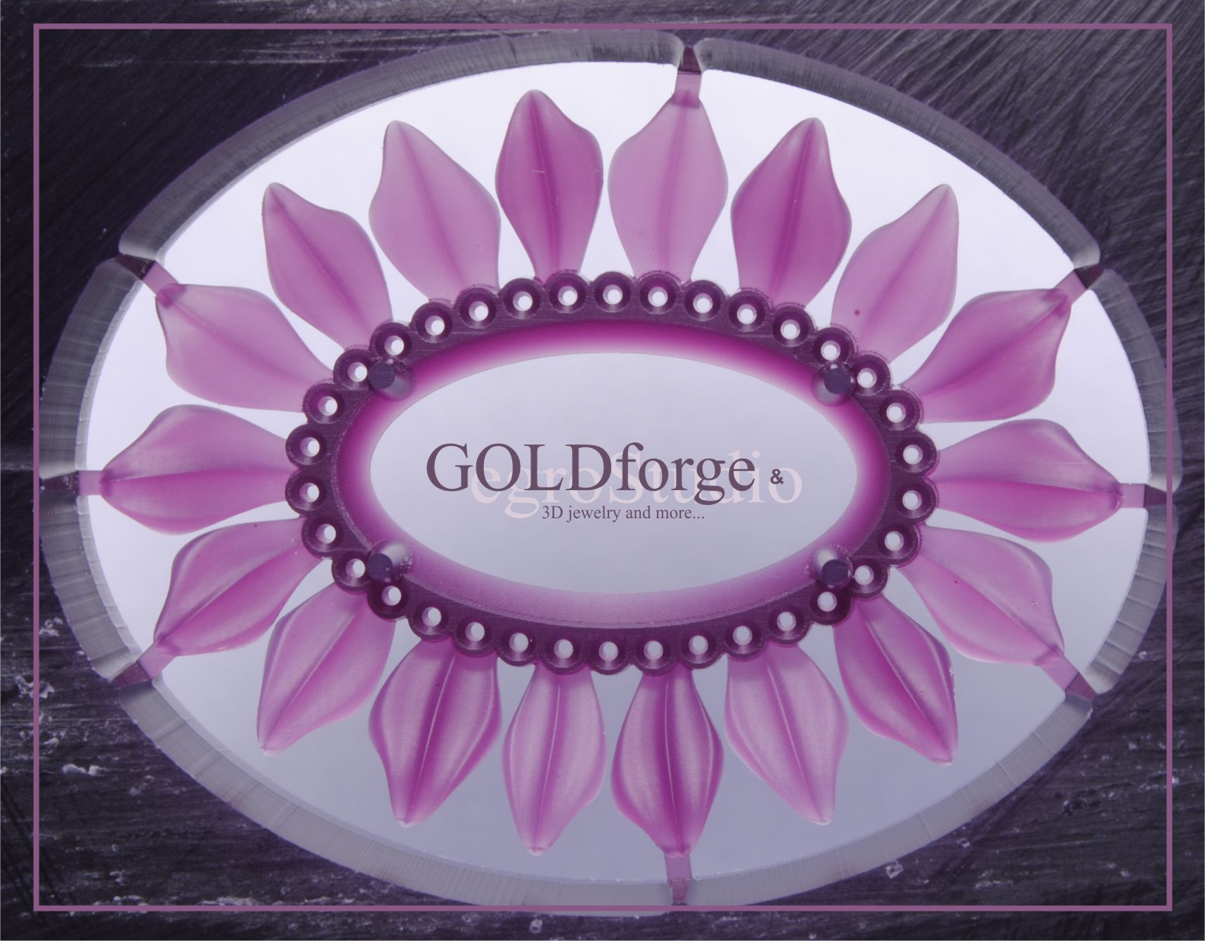

а чё все молчат?! круто же!

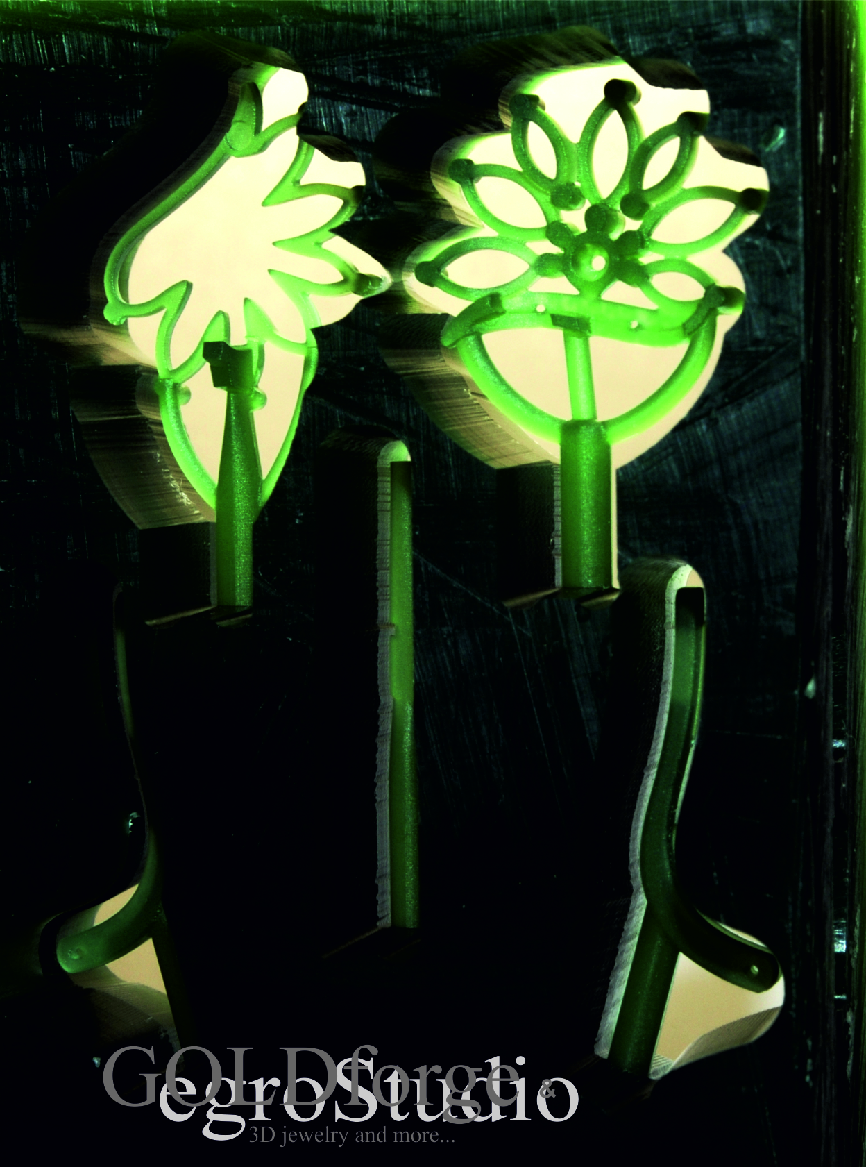

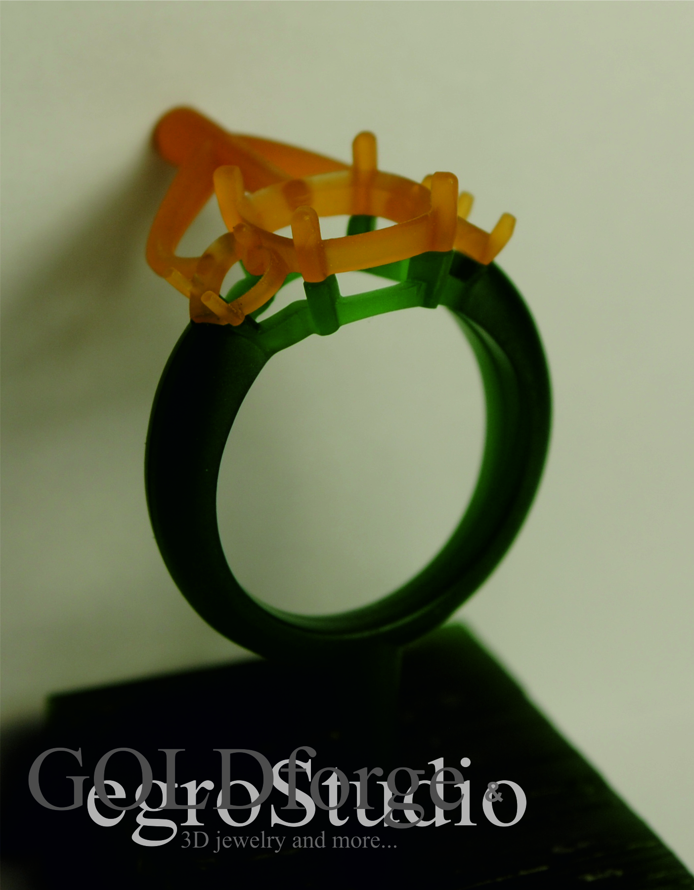

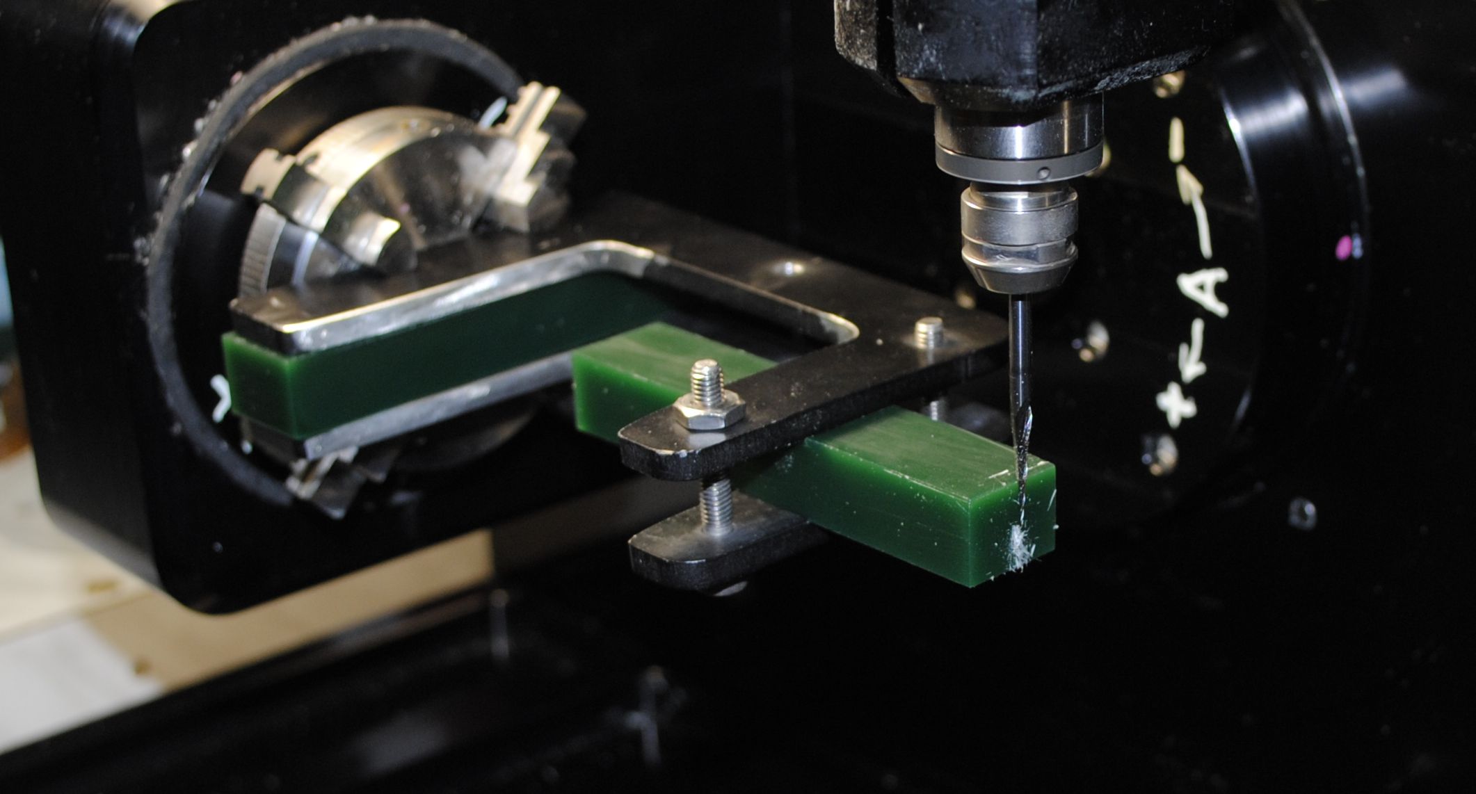

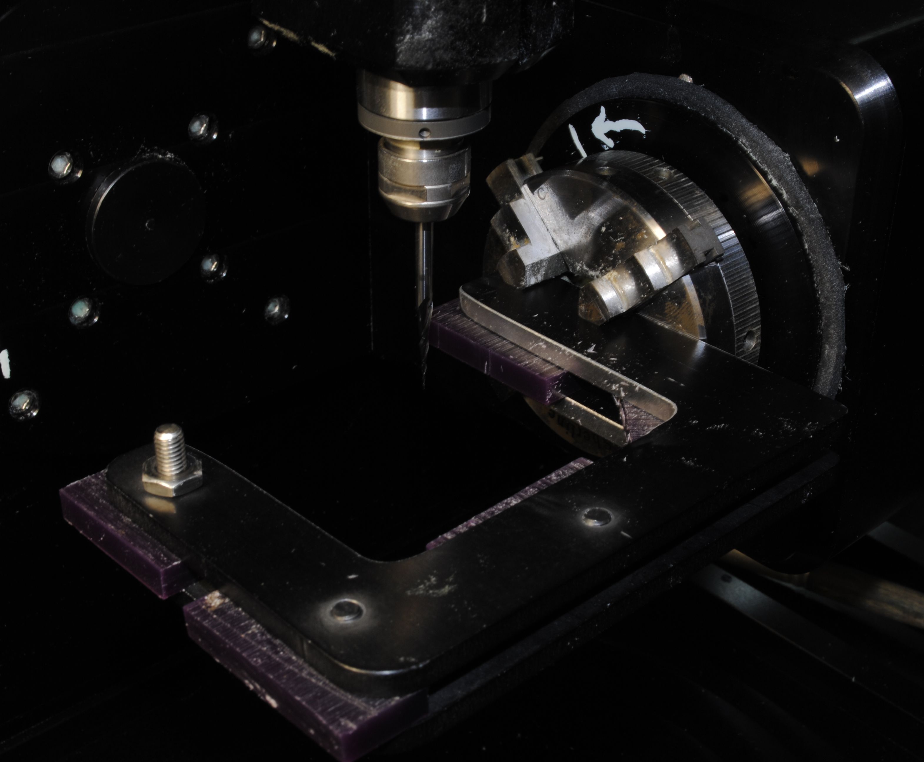

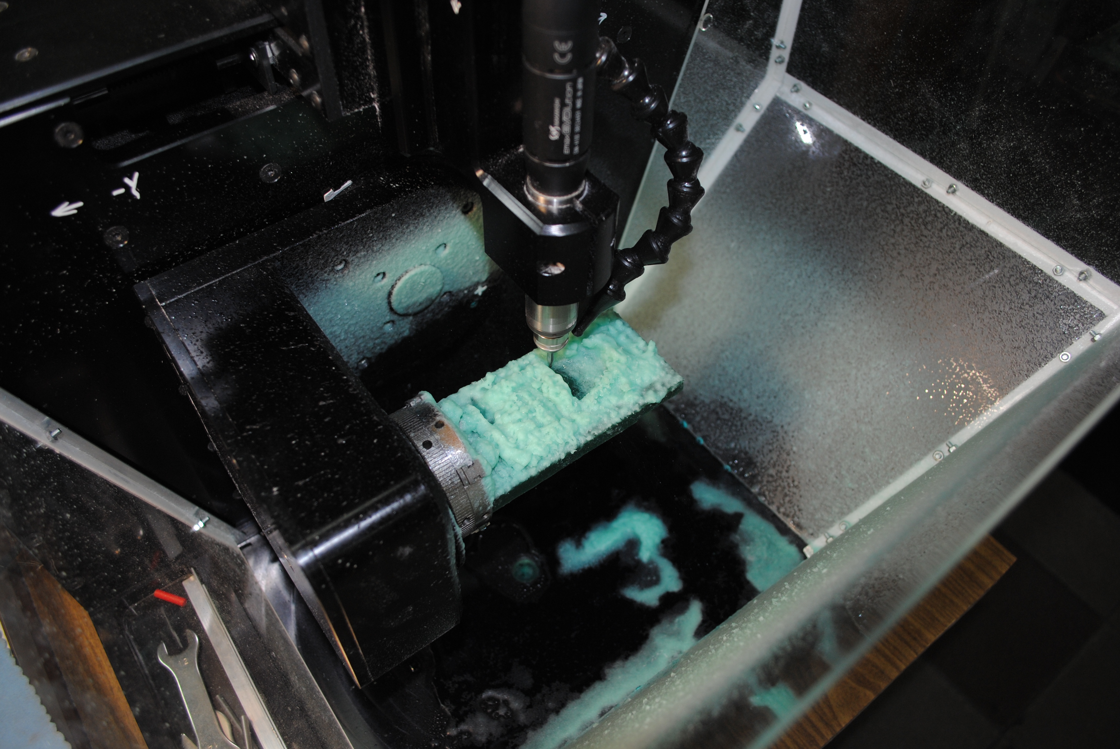

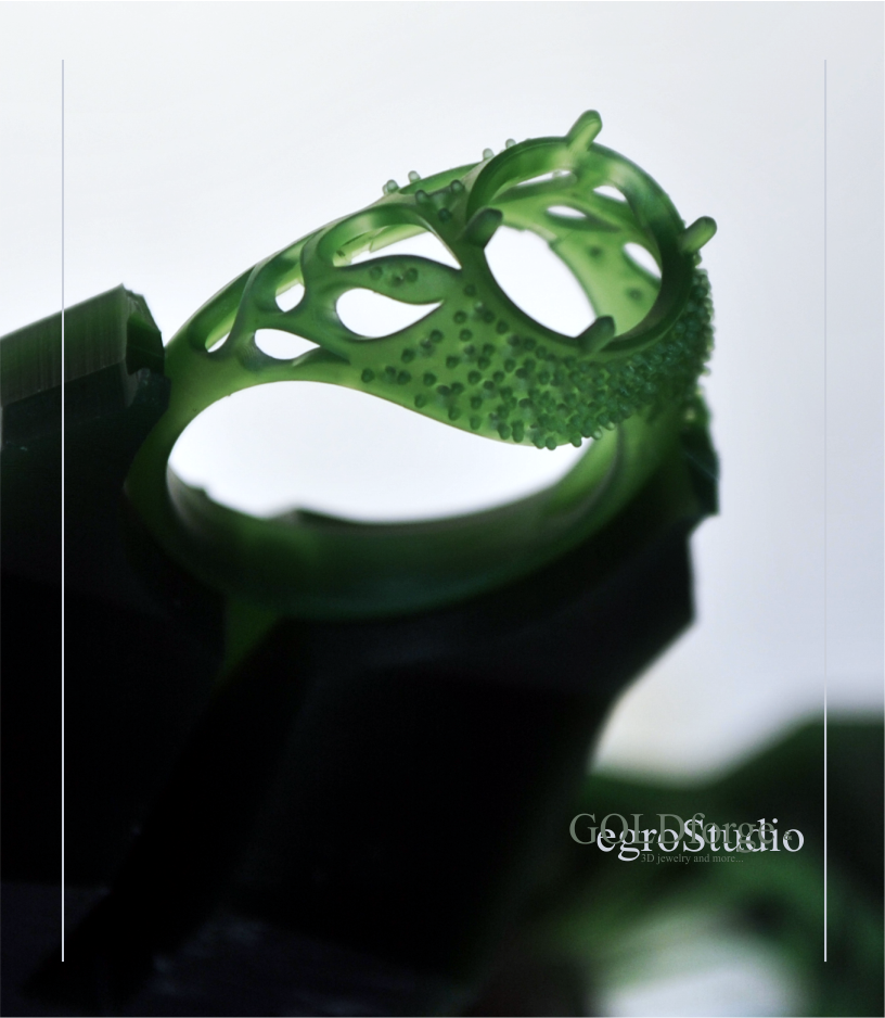

Сам тащюсь, просчитать просчитал но еще не резал, вырежу покажу что получится...
до этого резал бы кусками, но подумал что должен быть способ иначе, поигрался часок с просчетами при шаге 3мм и нашел для себя еще возможных подходов для резки...
"а че так можно было" Соколов.
А что за стратегия в 4 madCAM
Стратегия проста, обычное вращение 4х  (по типу как резать простое кольцо с орнаментом между 2х линий) , только фокус в выборе точки вращения, наклона вращения и угле подхода фрезы ...
нюанс (для Мировцев) главное чтобы В голова не доходила до программного ноля.
И да, очень Вас прошу коллеги  не  :argue:  ...
С Уважением, Егор.

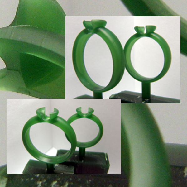

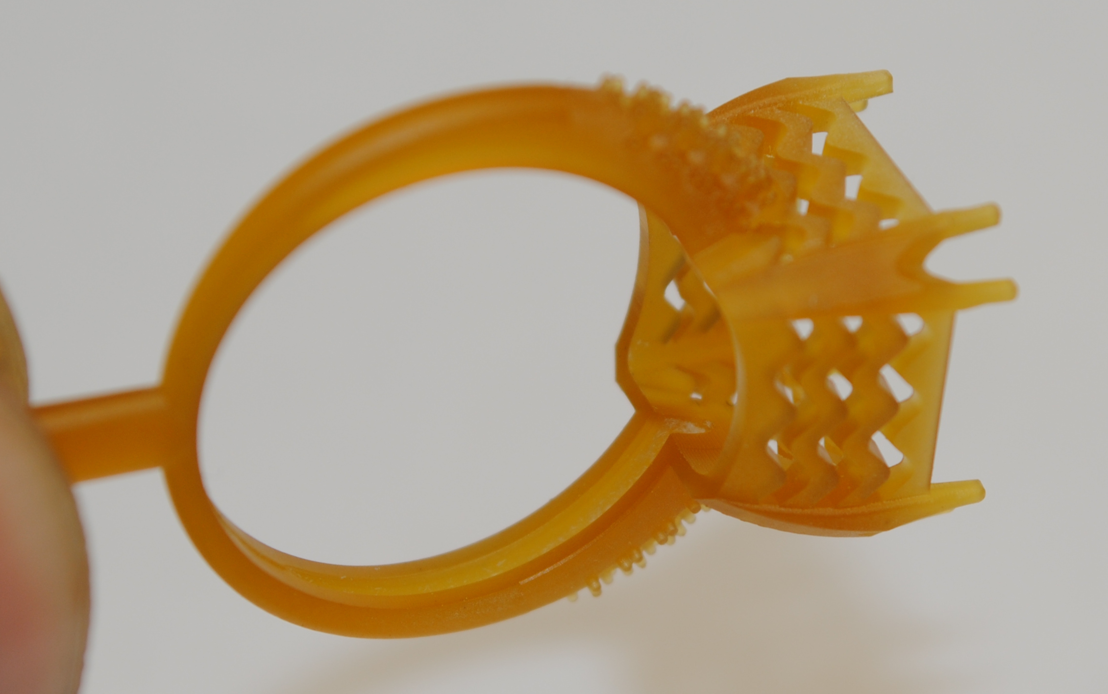

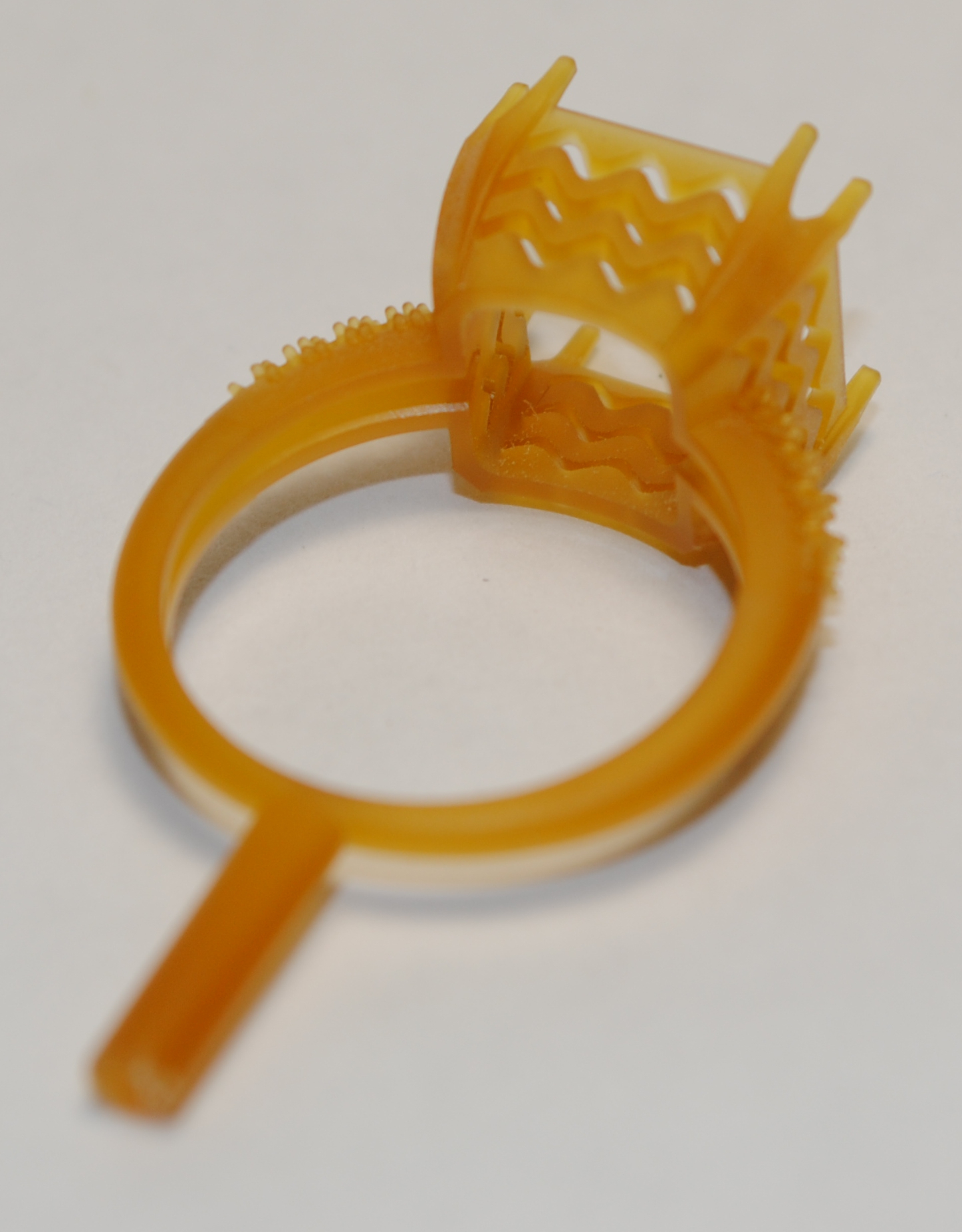

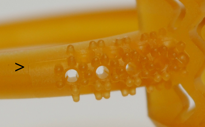

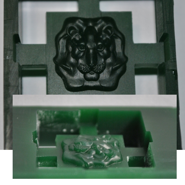

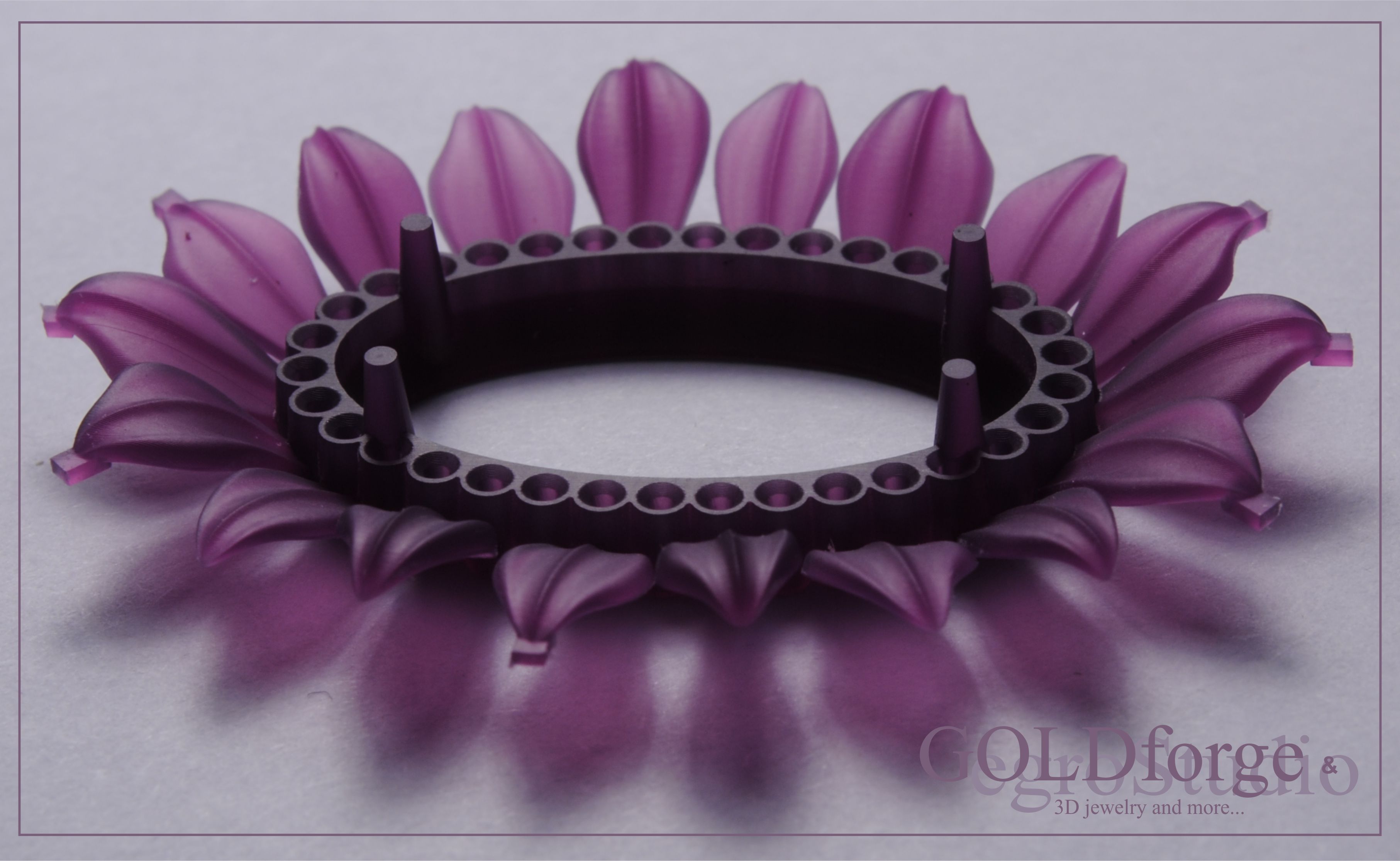

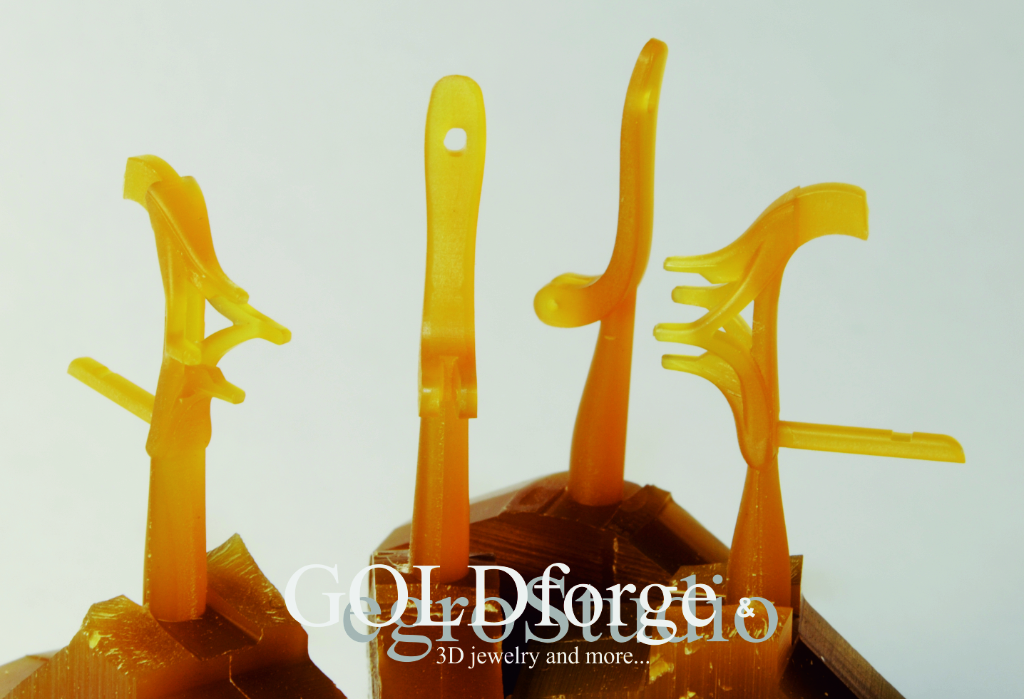

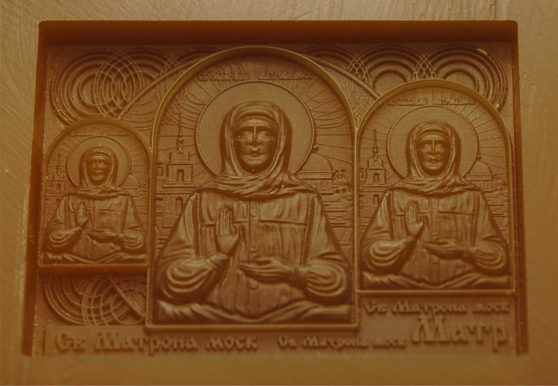

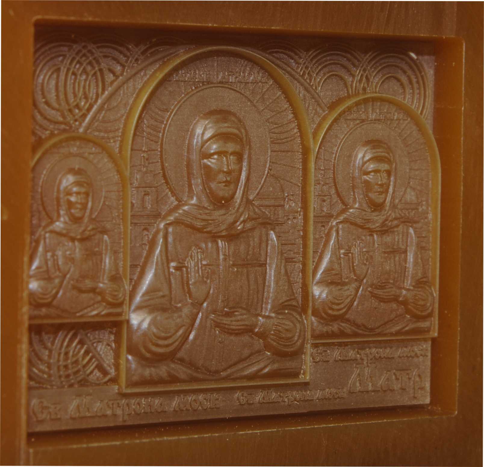

Результат от поста выше
немного получился разбег по толщине кромки той что внутри, но не критично...
С Уважением, Егор.
Регистрация: 22.12.2009
Сообщений: 98
Голосов: 36 / 11
о, отличный ракурс. как раз хотел посмотреть, насколько большая ступенька на ушке получится. таки приличная. надо было при первом наезде на неё, слегка в плюсе оставить. а потом отдельно уже в правильной геометрии обработать.
Регистрация: 16.05.2006
Сообщений: 1666
Голосов: 221 / 5
prezion, Спасибо за совет, учту ...
С Уважением, Егор.
Сообщений: 1666
Голосов: 221 / 5
Можно еще при первом проходе (просчитывал и рассматривал еще такой вариант) исключить кольчик из зоны резки, но там при резке между 2х линии если они не правильные (много изгибов) каша в путях получается...
С Уважением, Егор.
Сообщений: 98
Голосов: 36 / 11
да, это понятно. мадкам, такой мадкам. сам так часто делаю. если для плавности и непрерывности надо наехать на какой-то участок, просто его слегка эквидистантирую ;) зато потом зарезов и ступеней не будет. воск чертовски крючит всё же ;)
Сообщений: 1666
Голосов: 221 / 5

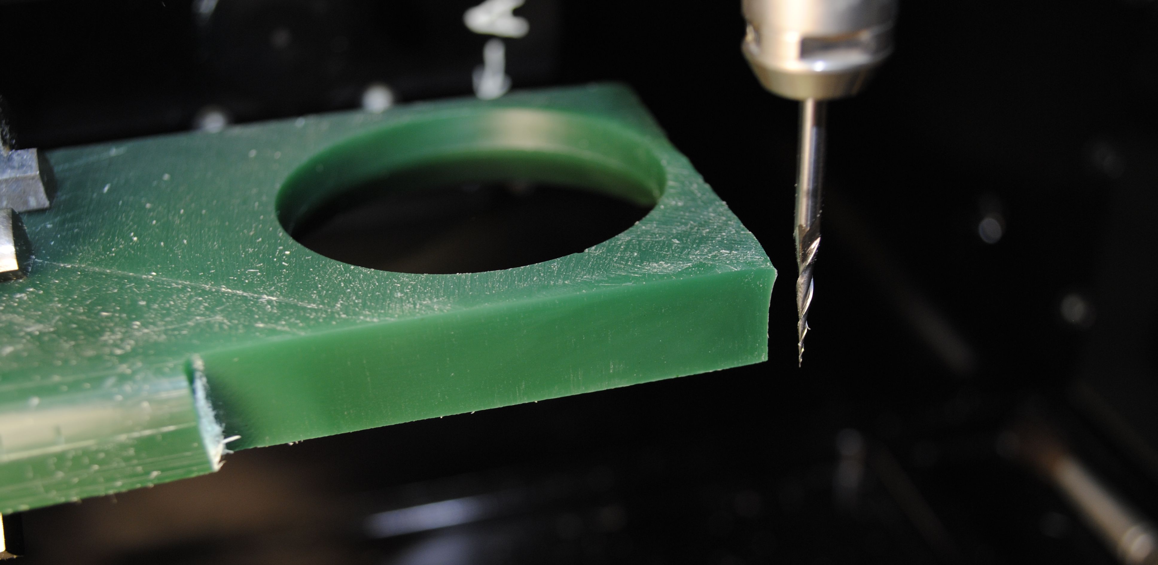

А по поводу крючит, вообще бывает от куска пилишь боковушку, особенно паралельно линии бруска, а его на глазах напряжением выворачивает... стараюсь на большие восковки поперек бруски заготавливать чтобы резать в "середине" а внешние стороны бруска как рамка. Пробовал на рамке но свободы подходов меньше, на плоскостных да помогает а если надо с 4х сторон то неудобно как то
С Уважением, Егор.

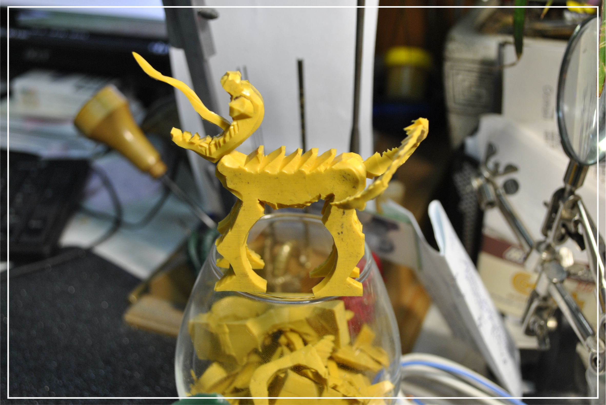

Резин Скальпельвич Кастальдо
Осталось куча обрезков от пробок к новым формам под воск, хотел было выбросить, а там вот такой оказался персонаж сидел...

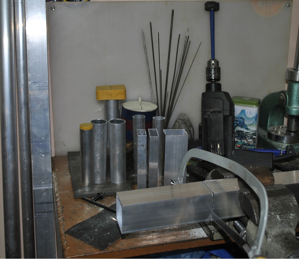

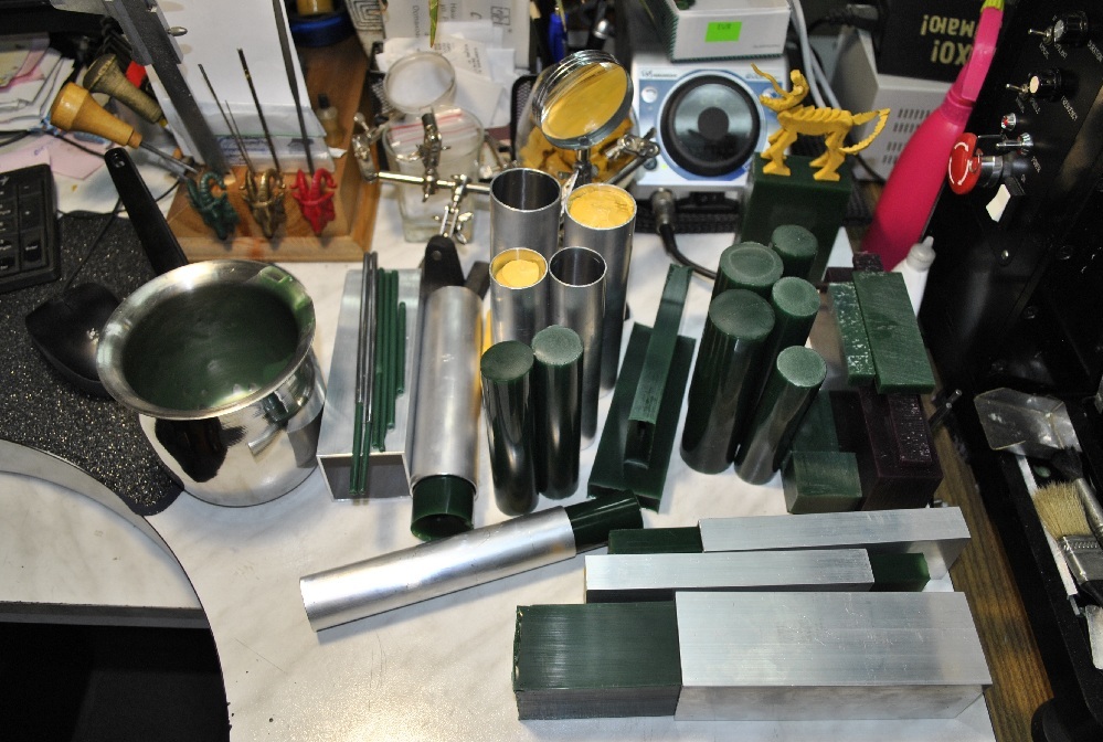

Новые формы,пробки,бруски,цилиндры...
1. Эл.плитку на тройку
2. обрезки в котелок
3. формы кастальдовским спреем
4. аккуратно по стенке лить, чтобы не было пузырьков
5. как остынет отпилить утяжку и неровность донышка
Из 115мм полезных 90мм
 :trubka:
и да, забыл...
внутри формы отполировать войлоком с гоей, лучше отстает, иначе если прилипнет к стенке то воск лопается по центру ...
Изменено: egro - 12.09.2013 18:32:01
С Уважением, Егор.
Регистрация: 13.10.2009
Сообщений: 56
:trubka:
и да, забыл...
А донышко в форме из резины?
Изменено: olduser - 12.09.2013 19:12:12
Регистрация: 11.01.2005
Откуда: Krasnoe
Сообщений: 867
Голосов: 74 / 1
egro,
Спасибо за идею.
А квадратные тоже полировал внутри.......углы же не достать нормально.
Сообщений: 98
Голосов: 36 / 11
всё-таки, если не экструзией (заводские условия), то лучше блоками большими лить. ванночку помещаем в большой вулканизатор, выставляем градусов на 10 больше температуры текучести. когда получаем однородный расплав, помещаем на несколько минут в вакуумную камеру. после опять в вулканизатор (обе щечки используем) и там оставляем на часик примерно. после этого в закрытом виде (ванночка изначально с крышкой) охлаждаем при комнатной температуре. удобно в качестве ёмкостей использовать медицинские ванночки для автоклавов.
преимущества такого метода в том, что на торцовку уходит буквально 3-5 процентов всей массы блока. а длительная выдержка в расплаве даёт возможность осесть всякому мусору и прочим включениям!!! также я заметил гораздо лучшее поведение воска в плане внутренних напряжений, ну и вакуумирование на сто процентов исключает пузырьки и раковины. и плотность воска слегка повышается, по массе сравнивал.
