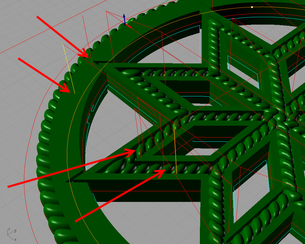

брак в воске, брак в программах... кошмар
какой смысл покупать программы, если они делают такие чудесные стратегии?
каждый путь теперь проверять что ли?
несколько часов резки на смарку

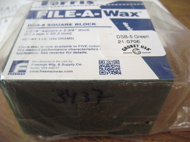

Ахтунг, Ахтунг...в небе БРАК.
В воск продающийся в "Сапфире" враги добавляют  "фрезолом"
При покупке быть внимательным.
Купил в июле 4 блока, 2 попилил нормально на 3-ем поломал 2 фрезы.
Надо отметить, что за 3 года это первый случай поломки фрез на "свежем" воске.
А вот и виновник, вернее это его брат.
ЛевТретьяков3 , поскольку ВЫ этот пост прочтете, можете компЕнсировать полученные душевные травмы:
НАТУРОЙ , а именно фрезами (bob_cnc@mail.ru).
Коллега, БУДЬ БДИТЕЛЕН.

Странно, что кто-то пользуется еще магазинным воском. На форуме есть рецепт с соевым маслом, плитка для плавки стоит около 300р. Сразу пропали проблемы с пузырями и включениями.

Берете сапфировский кусок, который у вас на картинке, засовываете его в кастрюльку или ванночку. Добавляете 4-5 ложек масла, ставите на плиту. Закрываете крышкой, помешиваете до готовности, когда воск полностью растворится. Снимаете и заливаете в форму. Даете отстояться на ночь. Утром можно резать. Из одного куска получается приличных размеров коржик, толщиной около 12-10 мм.
