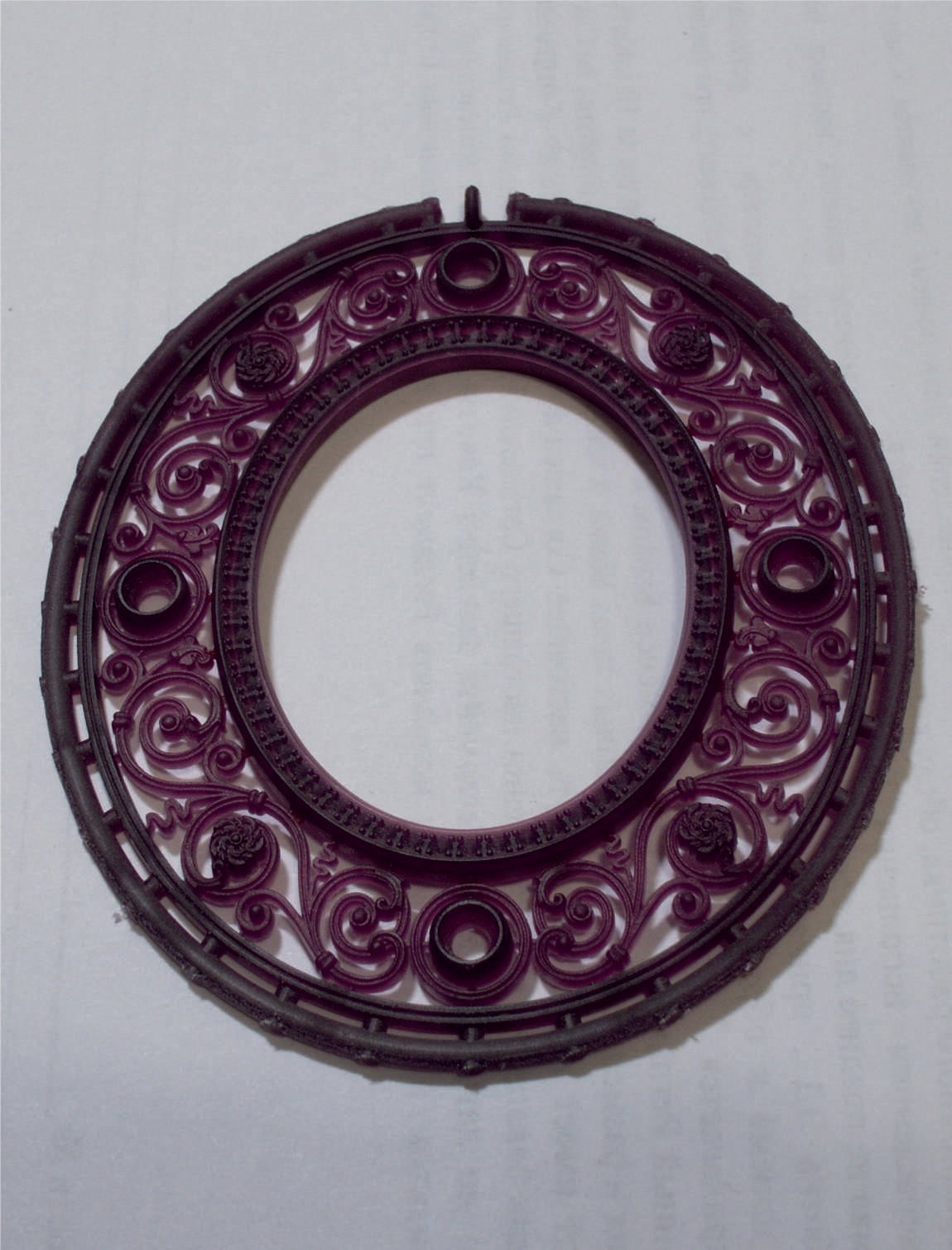

Подвернулся под руку нормальный фотик. Вот одна из последних работ.
размер 88х78

Vecheslav Stek
thumbup2  в центре что будет?

Что будет в центре не знаю. Эту модель я только фрезеровал.
размер 88х78
Классно получилось. Ворса нет.
А какая фреза, обороты, подача?
СOЖ использовали?
