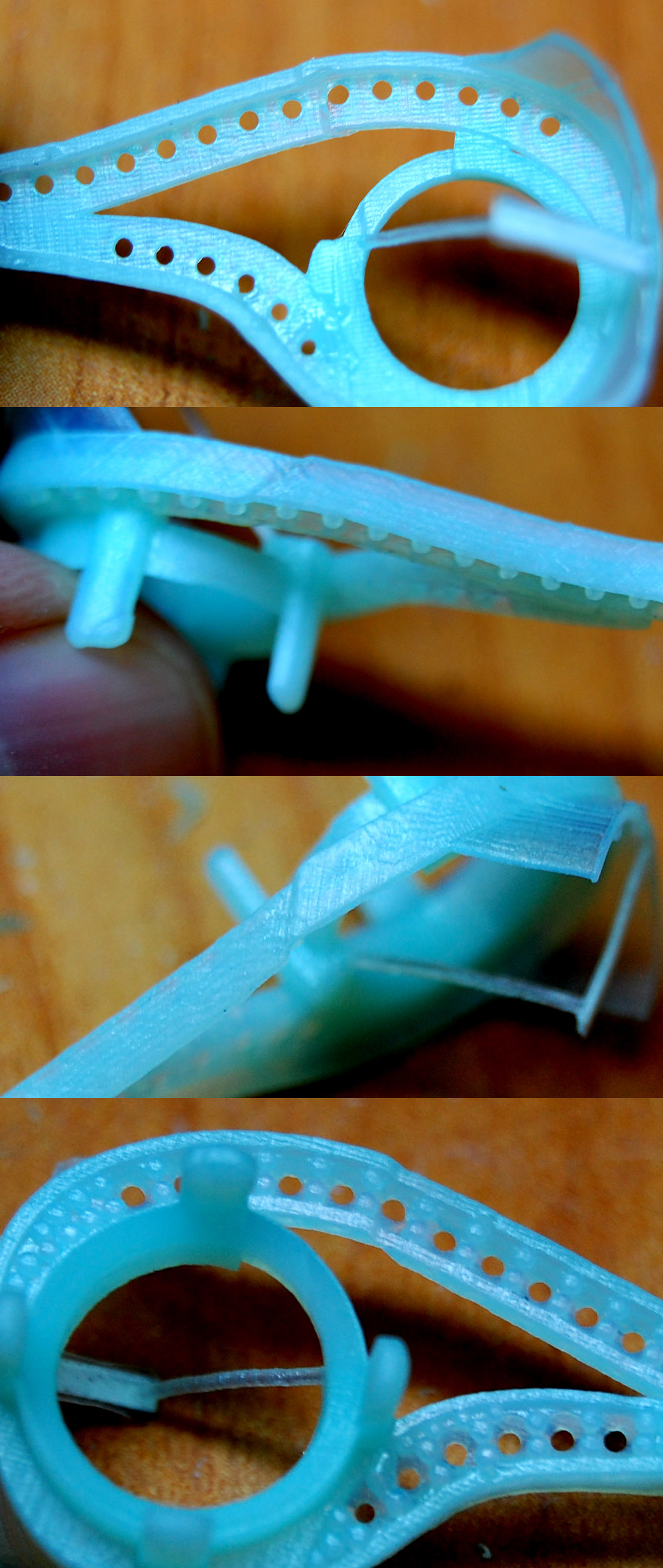

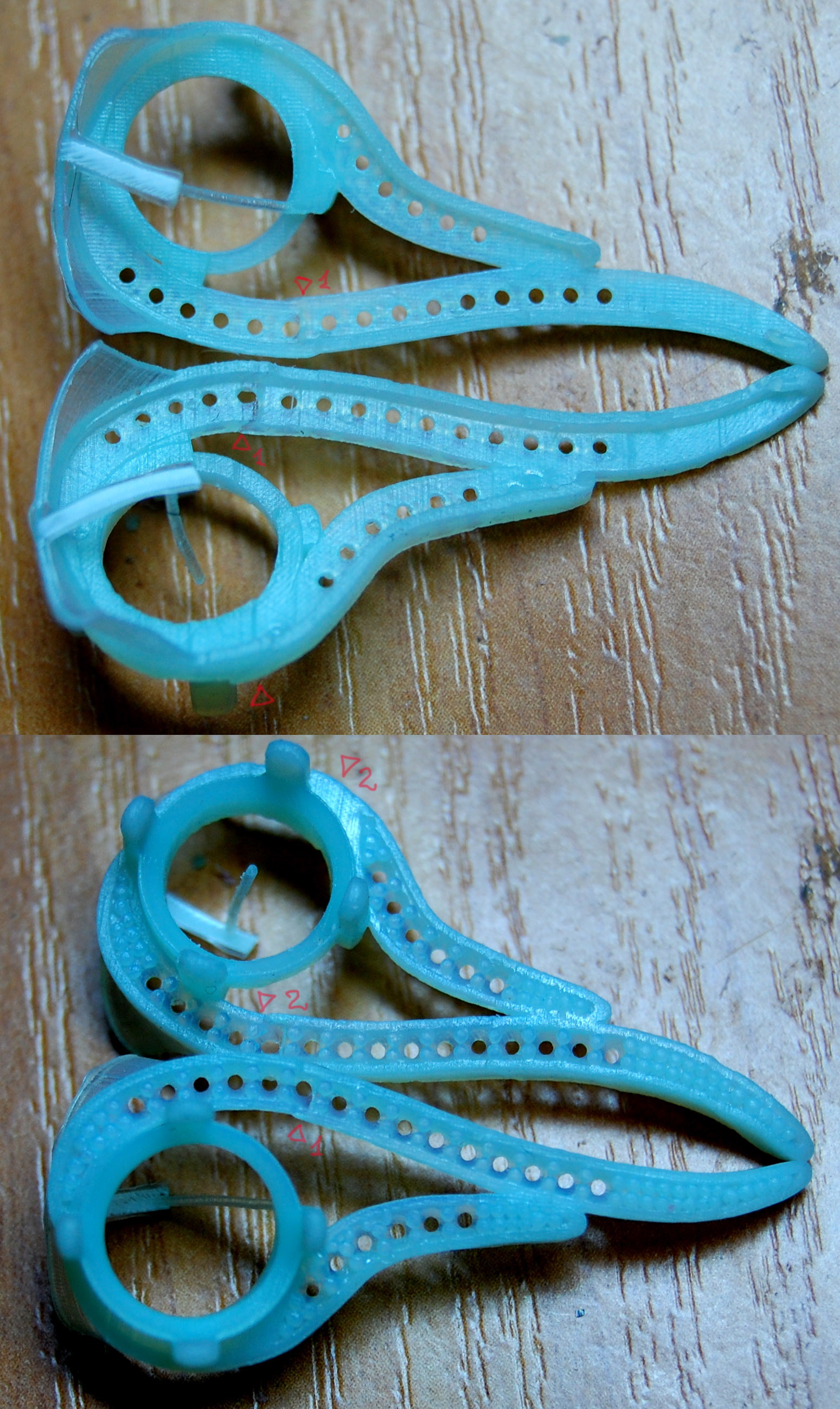

Подскажите, из-за чего может быть дефект выроста - часть модели выращена четко, в одном месте как-бы сместится слой и дальше снова - все четко. Смещение проходить на одном уровне через всю модель. Дефект был замечен на двух изделиях в одном столе и на разной высоте. Другие изделия выращены без проблем. Ванна в была мутновата - 4-й вырост на доном квадрате. Уcтановка - DW008, полимер - DC550.
Скрытый текст
Изменено: alfaurum - 10.03.2014 17:54:57
Alfaurum, визуально похоже на стык разных деталей. Т.е. вначале рост идет с двух разных точках, потом они сходятся и образуется такая нестыковка, потом идет модель дальше строиться. Нужно попробовать по-иному поставить модель и изменить систему поддержек.
Я не вижу всей модели, но в пользу этого говорит поддержка, которая идет как раз из этого места.

спасибо за помощь. Но, похожий дефект возник в двух зеркальных серьгах на разной высоте (1). В местах дефекта поддрежек не было. Смещение было сквозь всю модель - и в дорожке с камнями - якобы тонком месте и возле каста - монолитном участке, который рос от литника, и с чем не соединялся (2).
А что вообще могло привести к этому. Понимаю, что факторов может быть много, но хотелось бы понаблюдать и исключать хотя бы самые распространенные причины.

alfaurum,
Мне кажется всему виной эта тоненькая перегородка которая оторвалась. Попробуйте ее изменить. Наискось поддежки не следует ставить они уводят модель.
