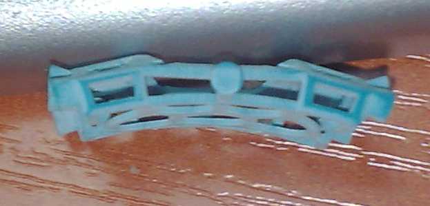

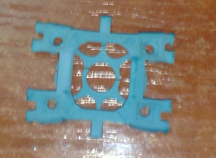

Есть восковка
при отмывании трещит подложка, я так понимаю что при нагревании саппорт растягивает восковку и образуются трещины.
Подскажите как ее отмыть без трещин.
я и пытался классическим методом положить в отмывку при комнатной температуре и постепенно нагревать и в горячую.
Может есть у кого свои методы?
толщина подложки 0.6 и автор не хочет утолщать принципиально.

Во-первых, нужно отмывать на плоской поверхности.
Во-второх, если восковки гнет, значит идет перегрев моделей. Важно сделить за тем, чтобы было не более 55 градусов в ванне во всех зонах.
В-третьих, пробуйте делать вокруг крестов контур жесткости. Он не даст прогнуться восковкам, если первые два совета не помогли.  :)

1. при снятии с платформы проекта, накрываю плитку с платформой кортонной коробочкой , чтобы внешние потоки воздуха не охлаждали верхние слои моделей и не было перепада температур от нижних до верхних слоев. модели прогреваются полностью и потом я их сразу в уже подогретый раствор (но надо следить и не передерживать, бывало забудешь а там лужа красного уже на платформе :trubka:  )
2. нашелся не рабочий ультразвук, только нагрев работает, в него налил воды и поставил 2 обрезанные банки от материала в них раствор черновой и финишный (такая водяная баня), поставил температуру 57С  так как до банок доходит как раз 55С (проверял термопарой), когда черновой становится не пригодным финишный становится черновым, финишный наливаю новый.
бывает не накрываю плоские но объемные вещи (типо кресты прорезные с подпайкой и все такое) и тут же все лопается, а загибает точно от температуры.
