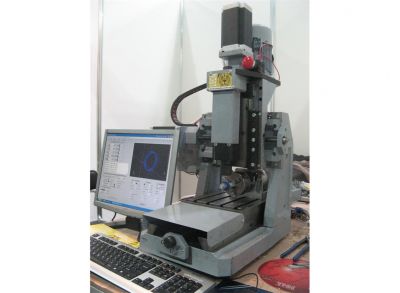

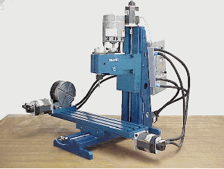

Регистрация: 25.06.2008
Сообщений: 6
Забыл спросить, нужно что-то типа такого?
правда вес маловат

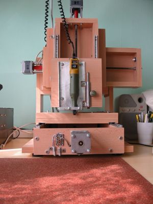

Сообщений: 6
Нашёл вот такой станочек, может по интересно кому:
Регистрация: 26.03.2008
Сообщений: 114
интересно станочки в киеве- деревянные, самодельные наверно полностью Все. Вот и стоят не даром
шуфлятке открыл а там колечко режется или трубочка, вот бы на таком поиграть)
