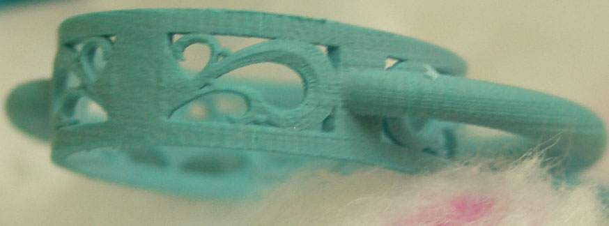

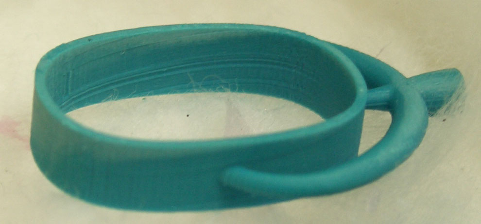

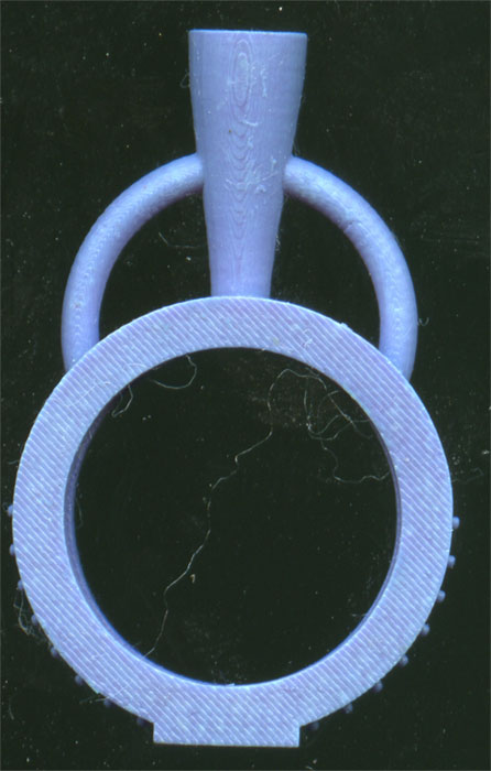

Такая вот проблема возникла:
время охлаждения слоя - 5 секунд, точность - 0,025.
Изделия повёрнуты на 7 градусов по осям x и y.
Как вы видите, на моделях имеются некие сколы и "эррозия"
Да, вот ещё: прилагаемый к машине пылесос приказал долго жить.
Можно купить любой пылесос либо только данной модели?
Регистрация: 28.06.2005
Сообщений: 2244
Голосов: 426 / 102
Малое время охлаждения. Скорее всего из-за того, что ростишь по 1-2 кольца на базе. Если мало моделей, увеличивай охлаждение до 10-15 секунд. У нас тоже Т-76 стоит, такое  принципе не наблюдаю. И такие кольца я бы не разворачивал, нет смысла.
