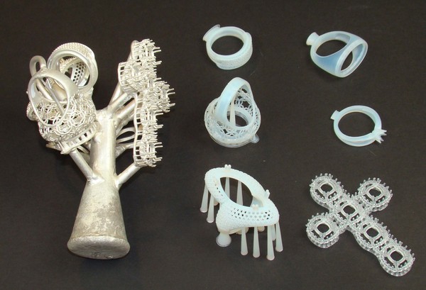

отливка в серебре полимера Digital Wax DC-500

красивая картинка!
а на сфотанных прототипах ни один саппортовский столбик не отрезан?
и еще круглые сужающик стобики какая прога делает magicsrp?
"на любых типах полимеров"
т.е. и на черном DS-100 тоже?
их используют в качестве литников
