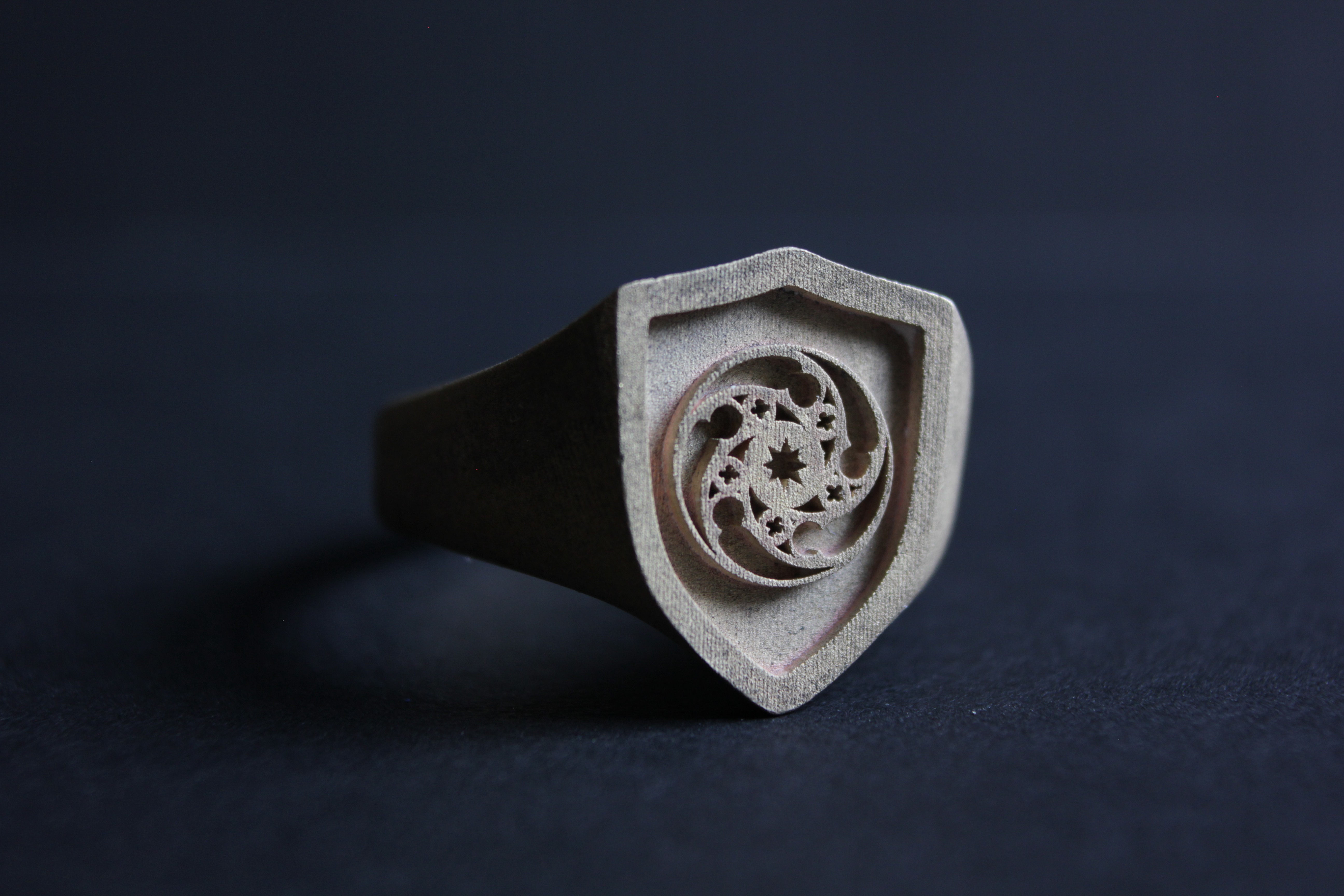

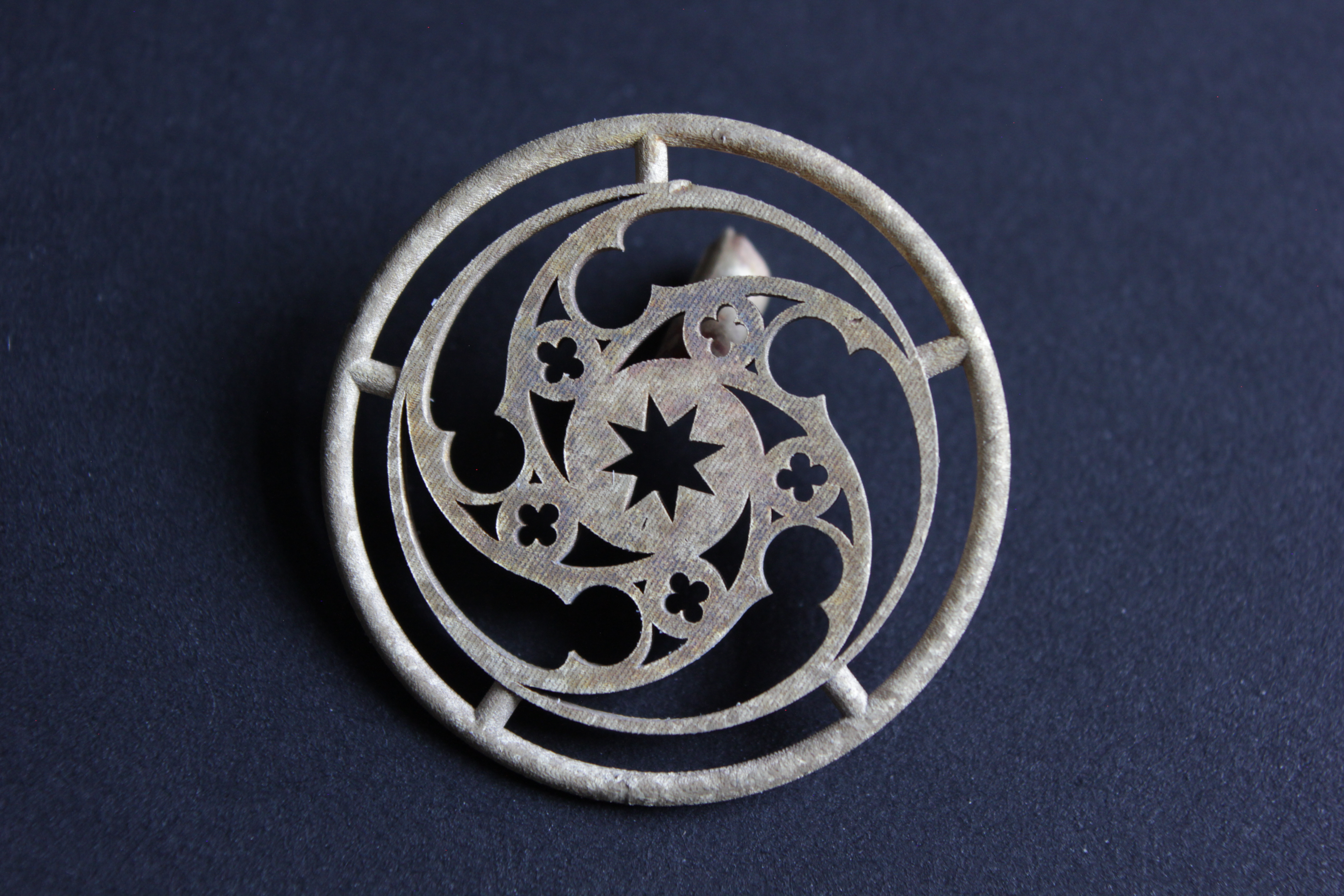

Регистрация: 14.07.2020
Сообщений: 22
Что за мелочи ? какая толщина ?
Вот примерно такие мелочи   :)   Высота перстня около 17-20 мм, точно не помню. Соответственно, кружок в центре и его детали довольно мелкие.
Подвеска без литников была около 2-2.5 мм, тут отлились все детали в центре.
Изменено: Xenia - 18.07.2020 18:05:00
Фрозен напечатает но лучше узнать у литейщика с каким фотополимером он работает , какой может отлить и оттуда уже думать о принтере
