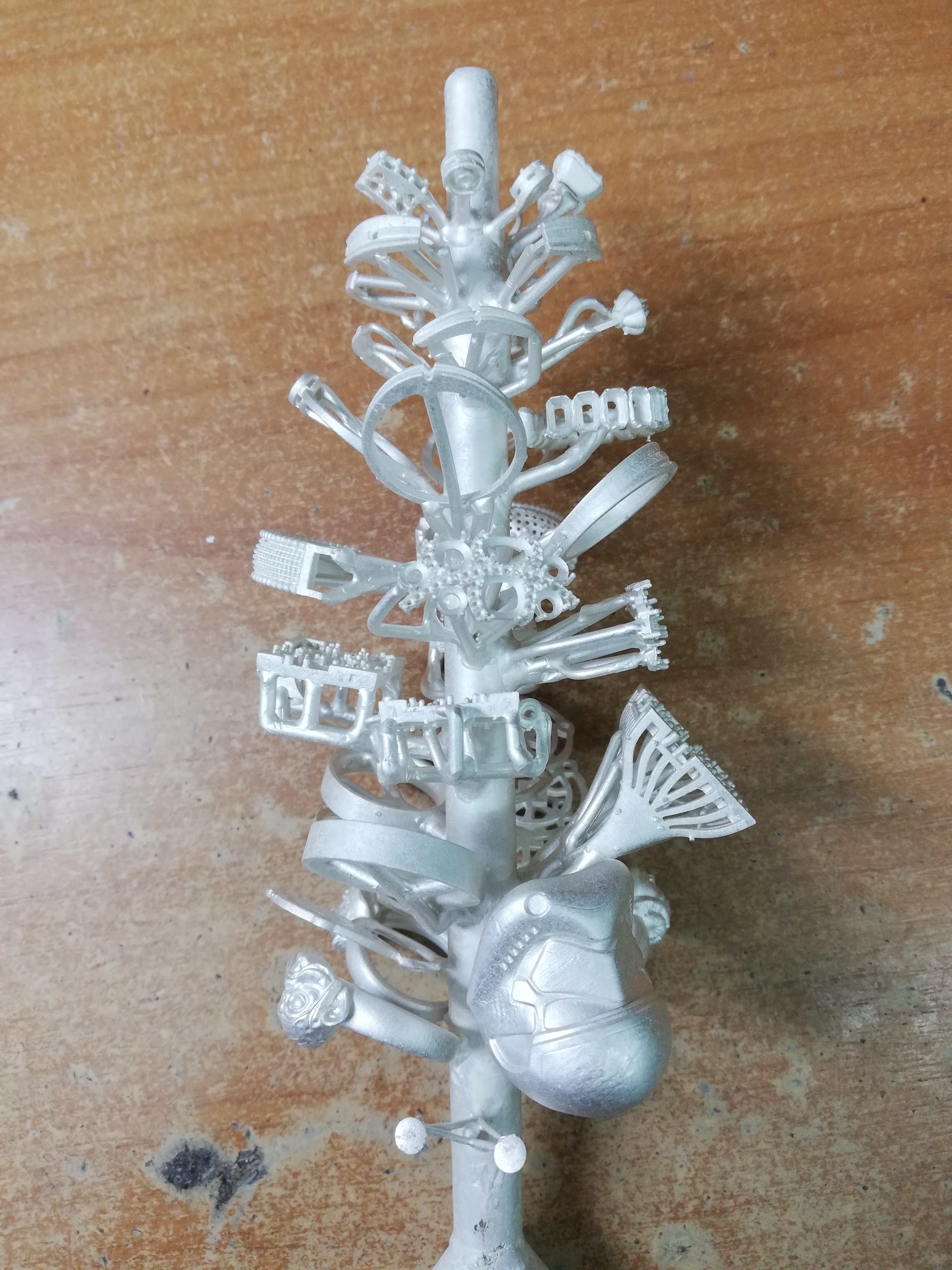

Распечатал более полу килограмма(питьевой полимер)castable wax. Ну и решил сегодня собрать елки. Но не тут то было. Не клеится и отваливается литники из ювелирного воска . Решение в обще есть?

в чем сложность печатать с литниками? много лет печатаем с литниками от этого только одни плюсы  в 3d литник куда аккуратней поставить можно потом проще подпаятся нужно только форму сделать с зацепом и все припаяется как нужно

А по поводу литников. У малых деталей литники паяем к подложке печати, у колец и больших сразу делаем выводы длиною 2-3 мм. И к ним идёт пайка в воске. Такой вывод как-бы облепляется воск.
Кстати, не раз замечено уже. Модель через нормальную систему поддержек проливается лучше, чем через литники.
Клей или полимер для прикрепления моделей на ёлку не годятся. Клей портит качество поверхности и может дать грязь в литье, а плохо отверженный полимер рушит формомассу и даёт опять же поры и грязь в отливках.

Альтернатива есть? Чем печатать? Выход какой ,? Я так понял вы используете на Form 3 чипованый пиратский катридж. Видел их в продаже на EBAY по 70$. Поделитесь впечатлениями. Полимер родной печатает хорошо, но недавно лил 70% брака. Брак в основном на крупных деталях. Отдал все на сторону , пускай там снимают резинки и лют . С литниками решение нашел. Продается липкий воск , им и решил проблему. Вообще форма три очень нравится. Спасибо за ваше участие.

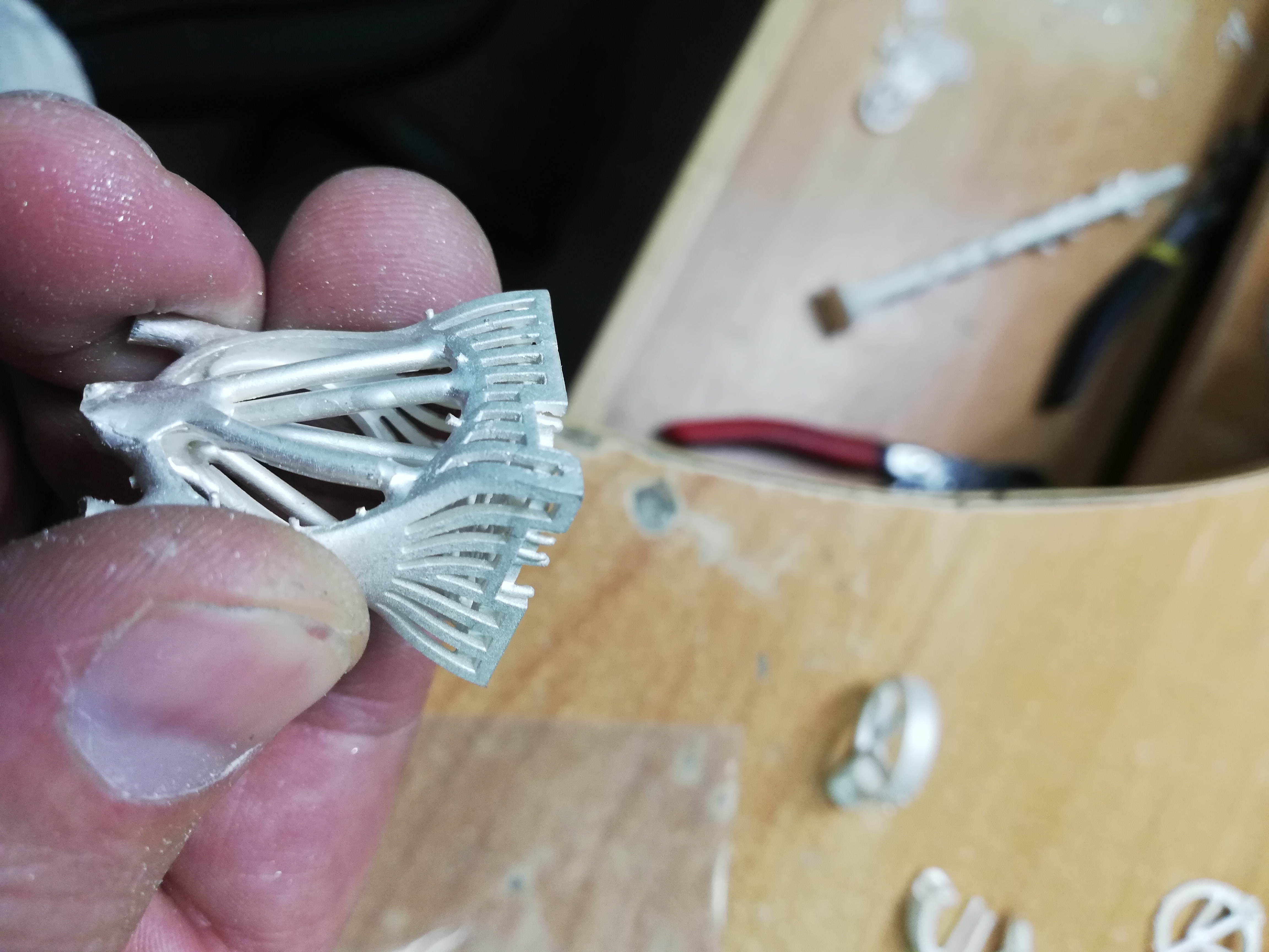

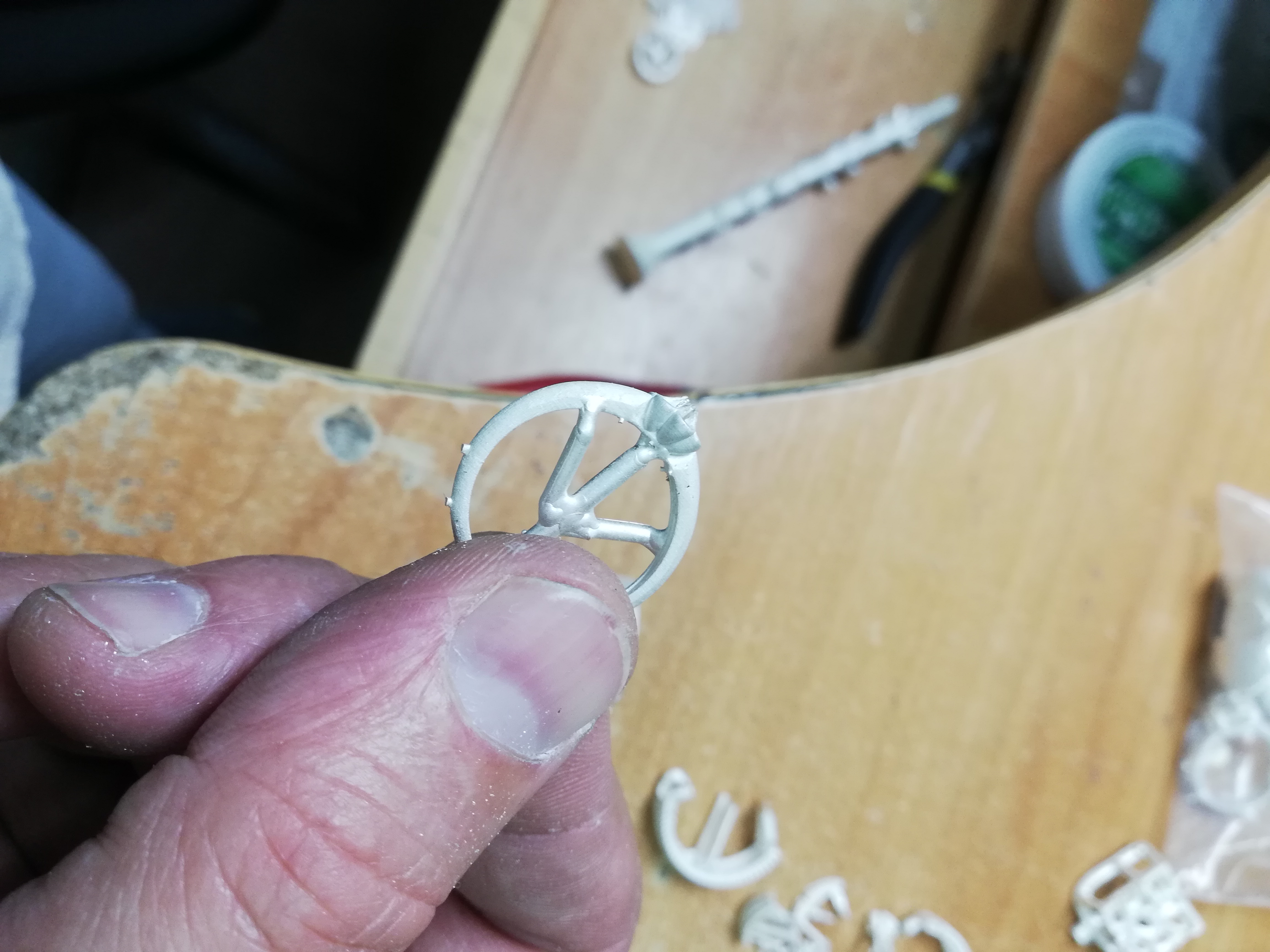

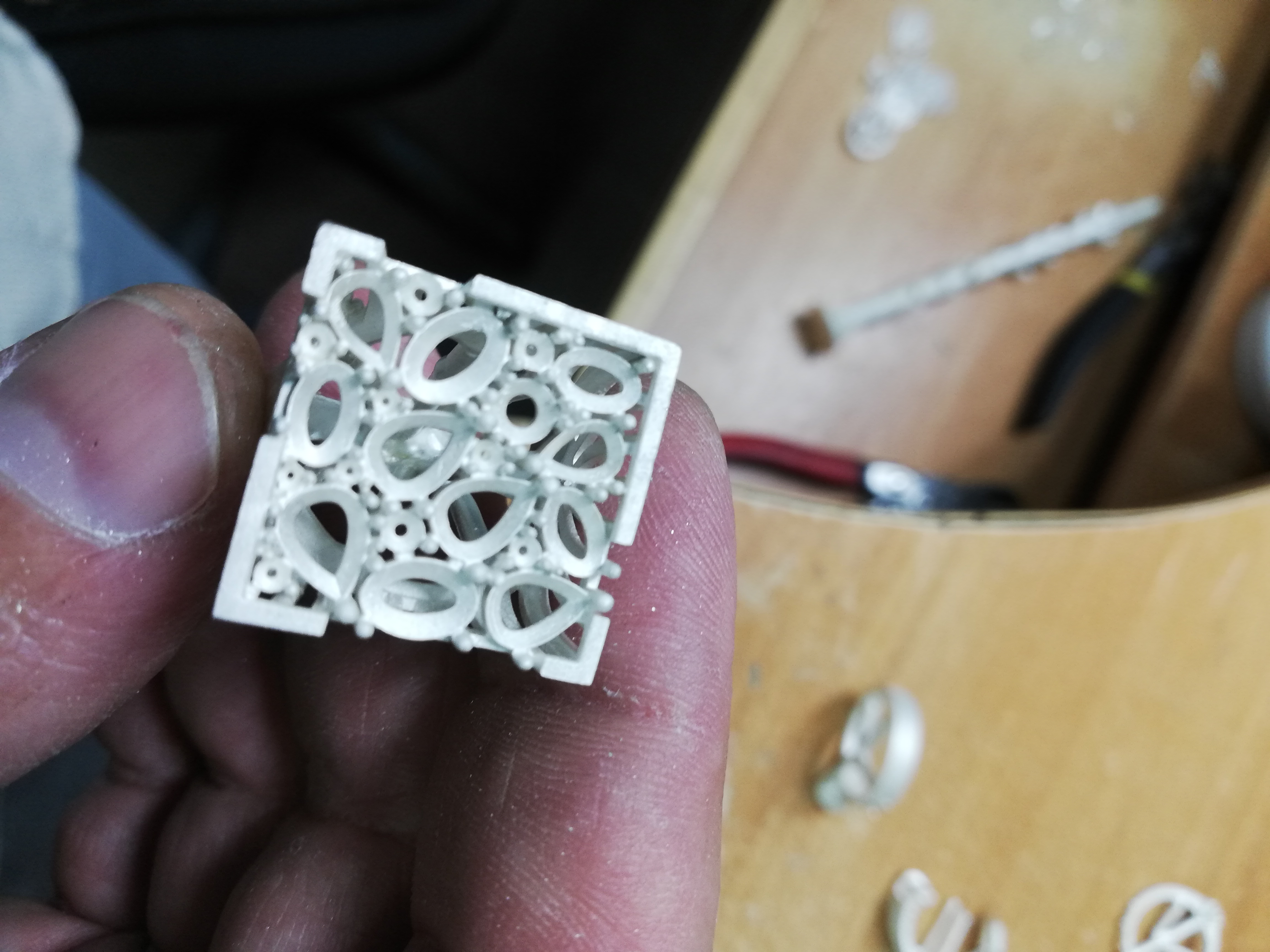

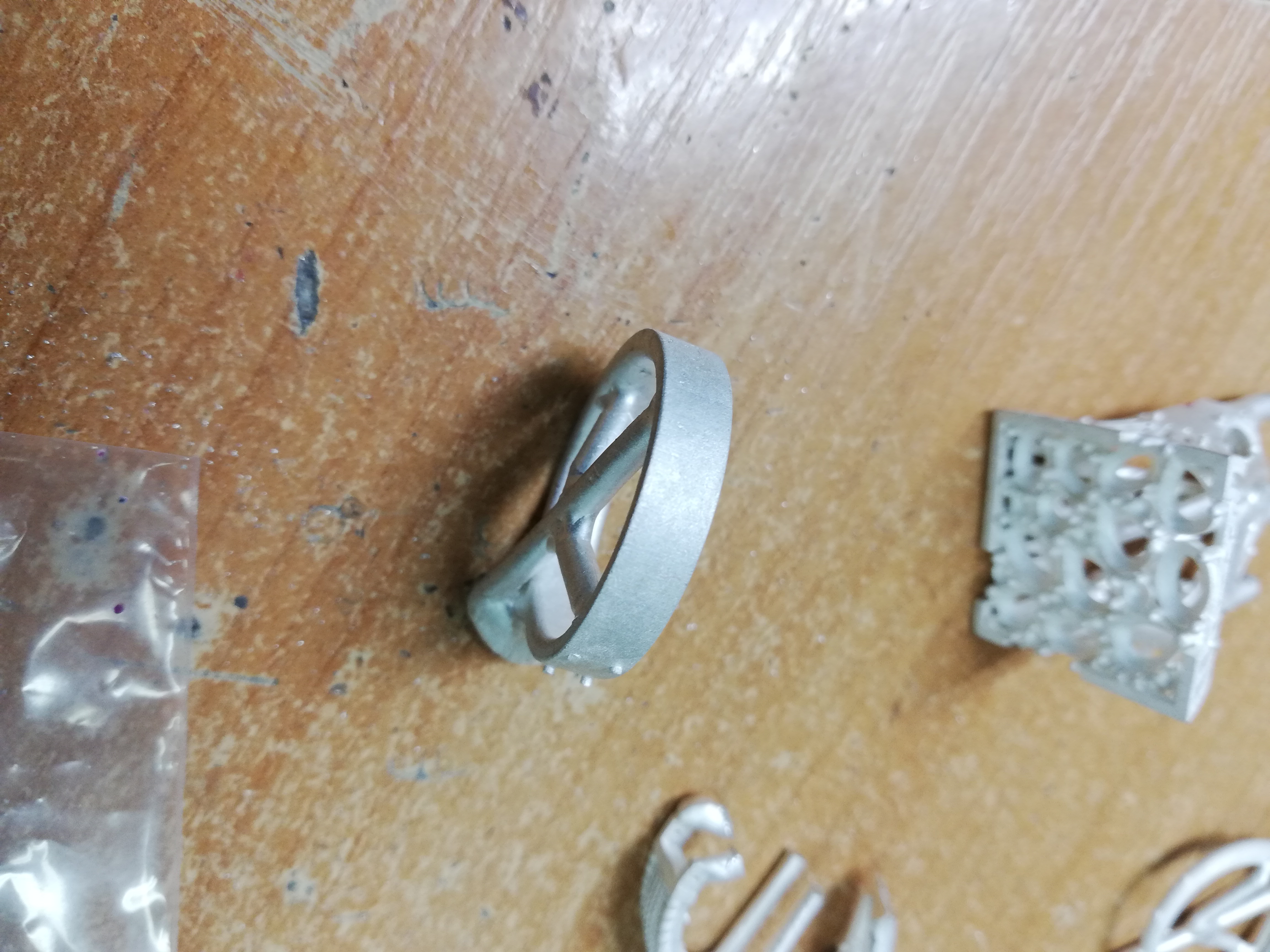

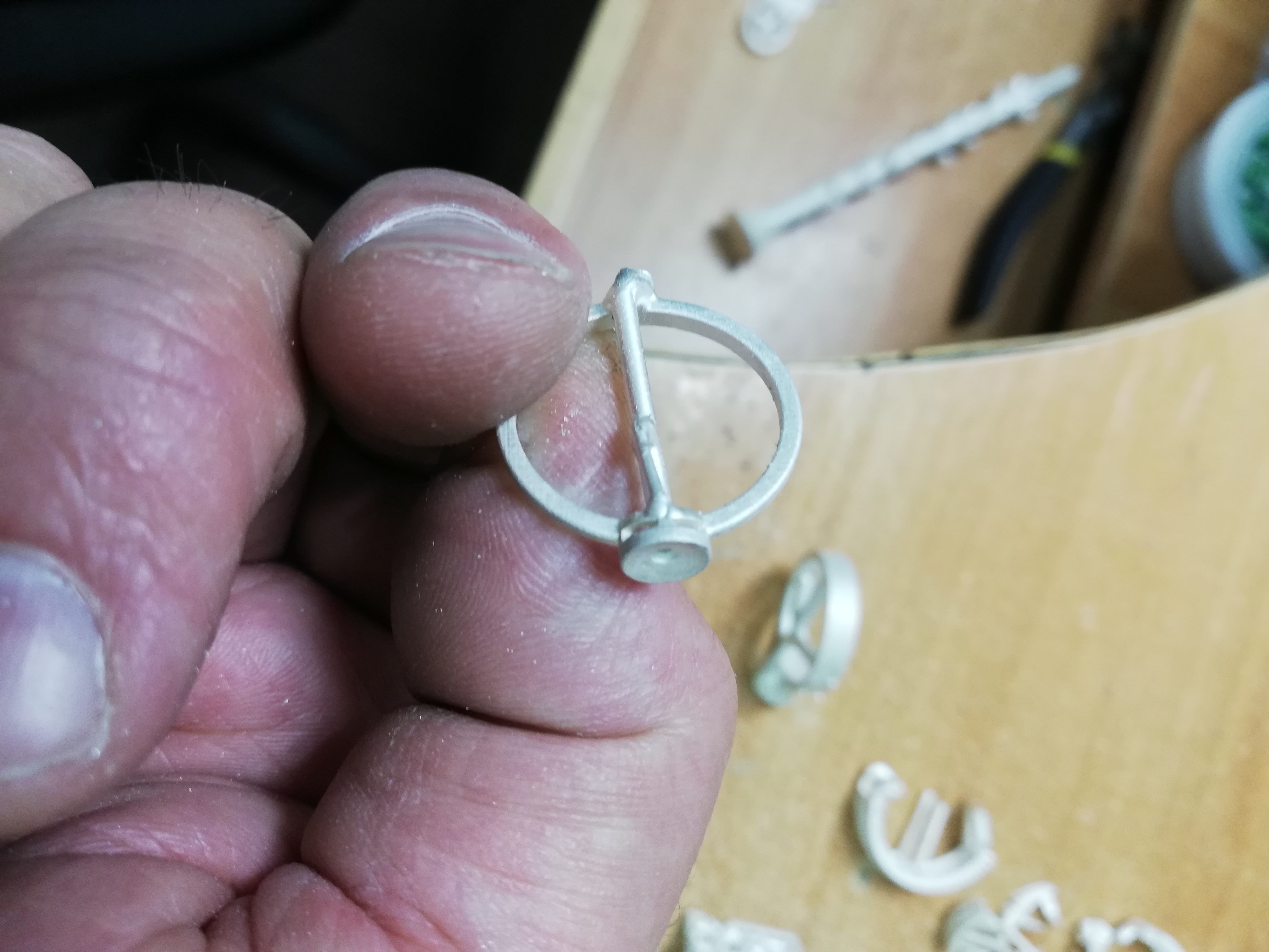

Доброго дня. Только что закончили литьё полимера Сastable wax. Наша оценка 4+
Регистрация: 01.05.2014
Сообщений: 89
Голосов: 10 / 0
Результат не плохой, но не стабильный, а руководство вошло в азарт и хочет гнать количество   ranting_w                                  Причину не стабильности установить, пока сложно.

Вот в этом и проблема то, не стабилен. Как всегда проблемы лезут на срочных или сложных заказах.
Или в разных цветах и пробах ведёт себя иначе. Литник у вас конечно очень мощные. Думаю, если будут тоньше, брака будет прилично выше.
Даже с подобранной формомассой и циклом, минимум 10 процентов брака. Чуть что потолще или побольше в размерах, уже 50 на 50.
Так работать невозможно.
О ситуации знаю не из одного источника. Что в Чехии, что в Германии, всё схоже.
Сейчас тестирую другой материал под Form 3.  Как будут результаты, напишу. Но уже сейчас понятно, что проливаемость хорошая. Вот только хрупок в печати.
