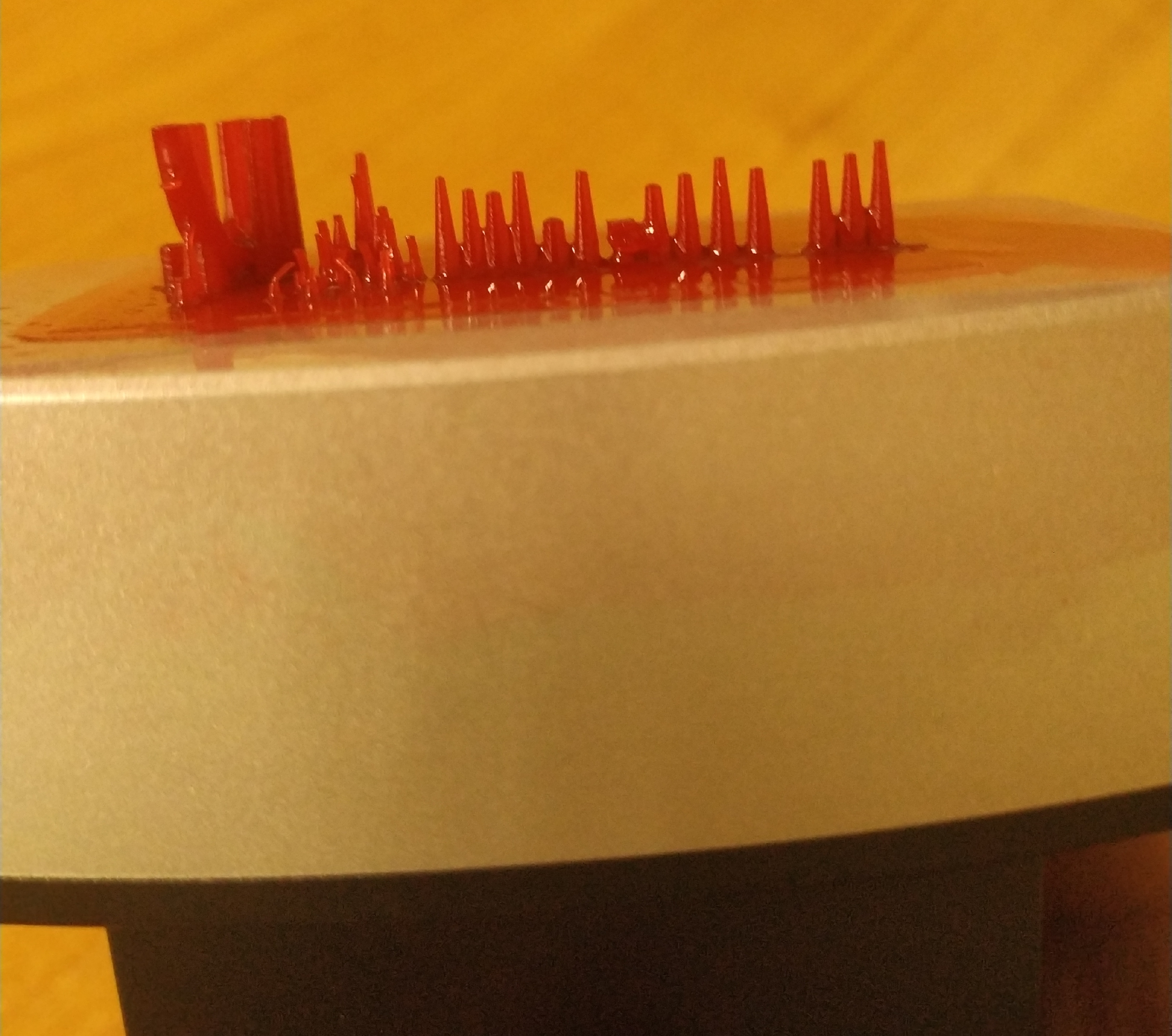

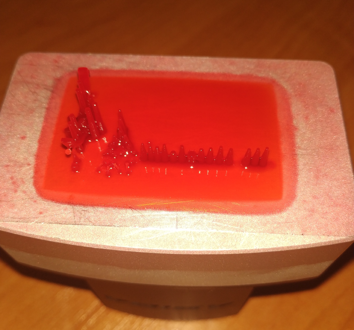

Добрый день, помогите выявить проблему из-за чего происходит отрыв моделей и на что следует обратить внимание.
Материал сменил, лоток сменил.
Проект очень простой, раньше подобное строилось очень легко.
Итог проекта..... в том же ракурсе, проект остановил, так как много частей было уже на плёнке.
Рвет прям на поддержке, в большинстве случаев.
Мне не нравится не ровный контур базовой пластины.
То есть  есть впечатление что свет не сфокусирован и рассеивается, но тест на фокус норм.
Перетирал все стекла по пути света, но до самого проектора пока не лез.
Может кто, что подскажет....

Я так понял в помещении с температурой у вас нормально. Добавьте полимера в ваночку побольше и после того как его разогреете дайте в прогретом принтере постоять полчаса проверьте температуру полимера перед печатью должна быть 30-31 градус потом запускайте на печать. Добавьте время экспозиции немного, плохо засвеченый материал ломается  сам, пересвеченый сильно прилипает к ванне, во время печати можно услышать на сколько сильно слои к ванне прилипают, найдёте оптимальные настройки и будет нормально все

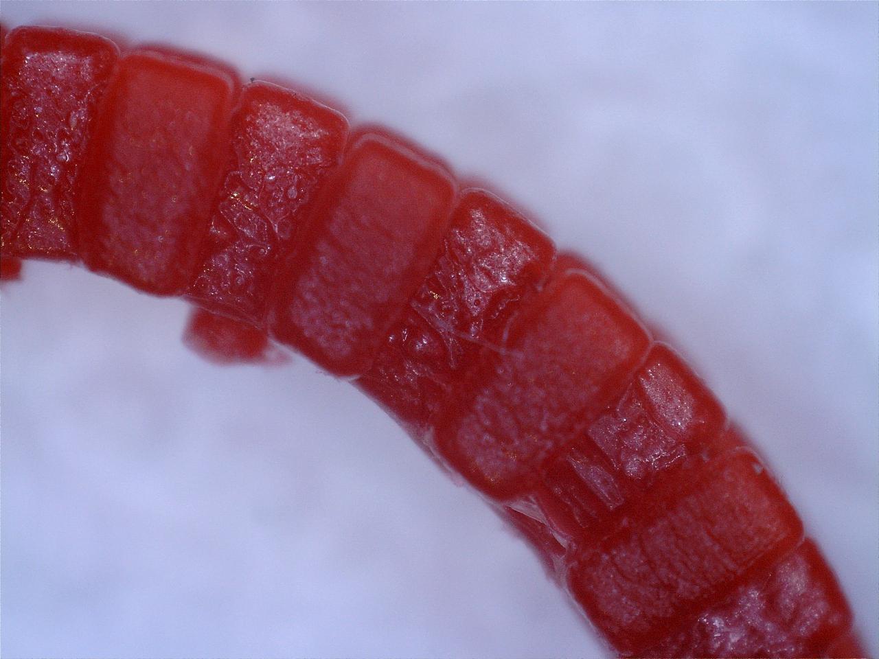

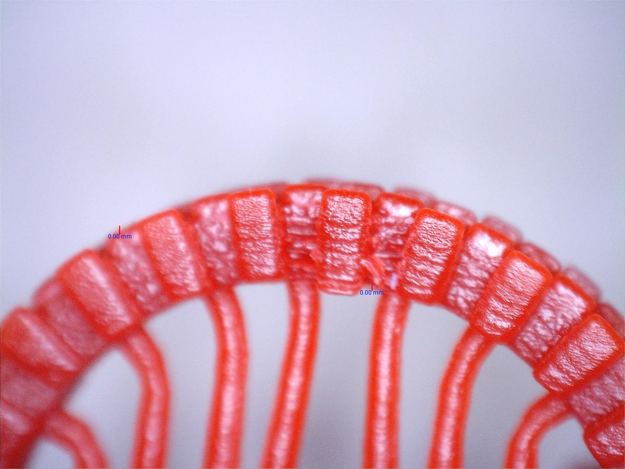

Регистрация: 28.06.2011
Сообщений: 19
Добрый день, подскажите причину по которой образуется эта фактура
