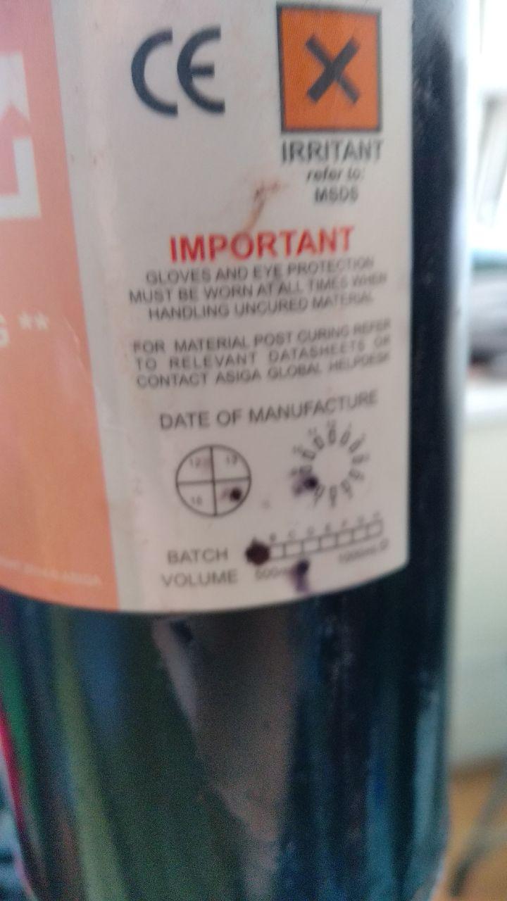

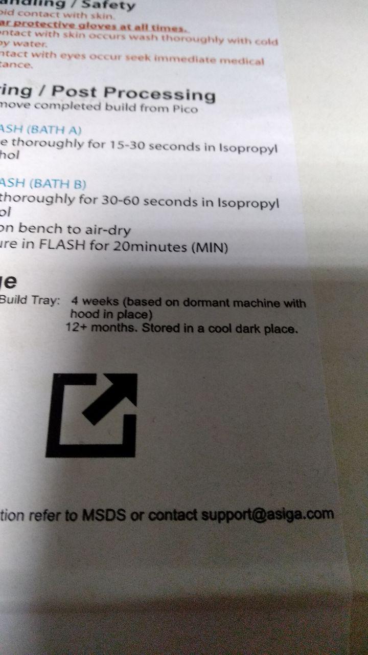

на бутылке 12 месяцев написано, моей открытой больше года пока все работает

Вдоль и поперек изучил бутылку не нашел такого текста......

смотрите на коробке. Моим уже 5 лет - работают )
