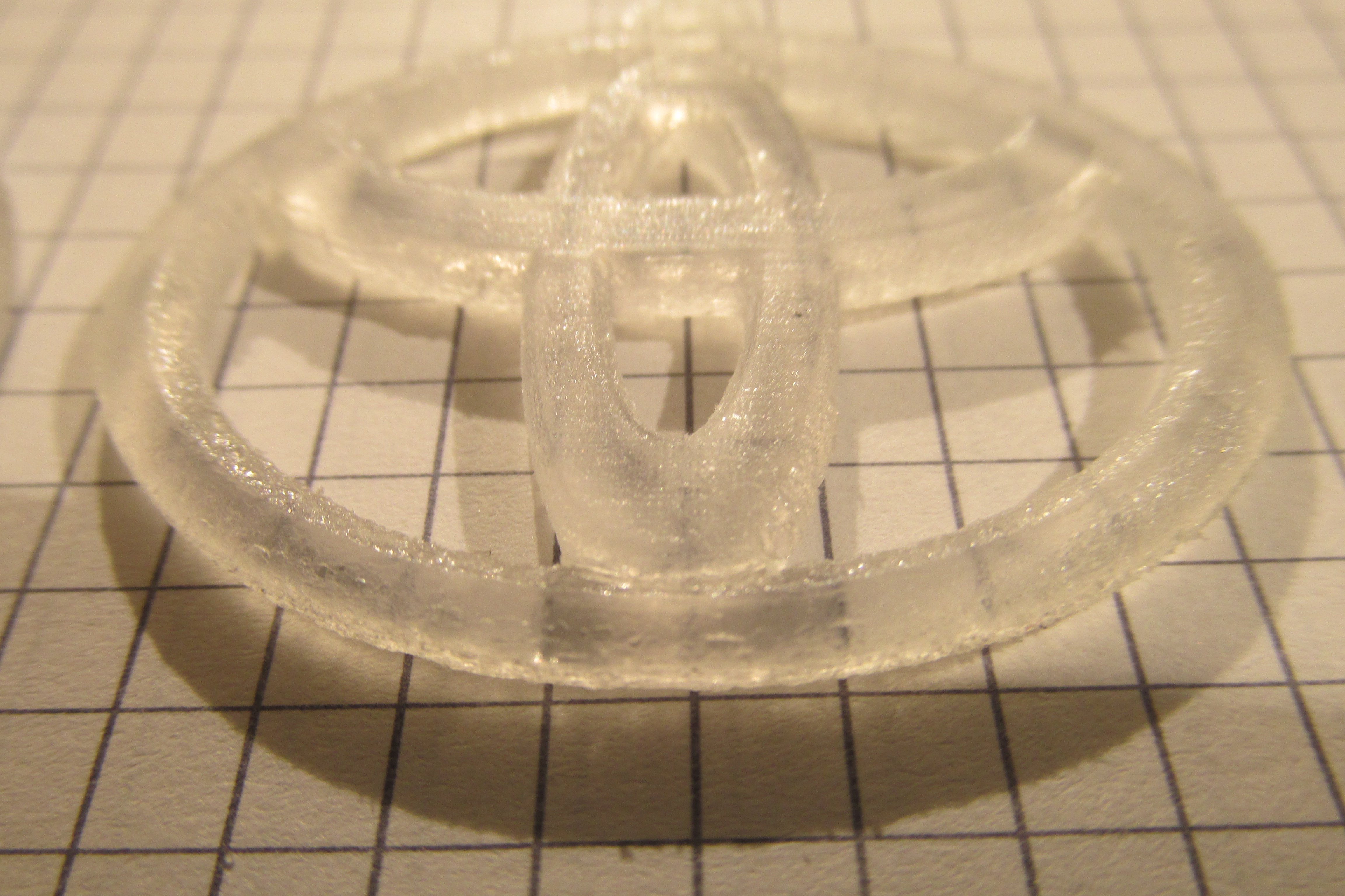

Здравствуйте. Подскажите пожалуйста. У друга в стоматологической клинике стоит 3D принтер. Попробовали распечатать на нём 3D файл брелок тоёта. Вот такой.

Да, очень подробно, я бы сказал ещё что если надо сделать с десяток эталонов то подойдёт и китаец, их все равно потом резцом скоблить до эталонного состояния. На массовке говорят китайцы дохнут рано, но сделать несколько десятков заготовок под эталон смогут, у них нормальное разрешение под дальнейшую обработку, сам юзал эту китайскую игрушку. Для тиража она не пойдёт модель получается в мелкую сеточку будто песком задули крупным. Но геометрия самого изделия нормальная. Я бы сказал качество будет лучше чем у вас с другом вышло. Но с выжигаемым полимером тоже помучаетесь, но это интересно когда заказчики не подгоняют, и есть время для таких затей.
