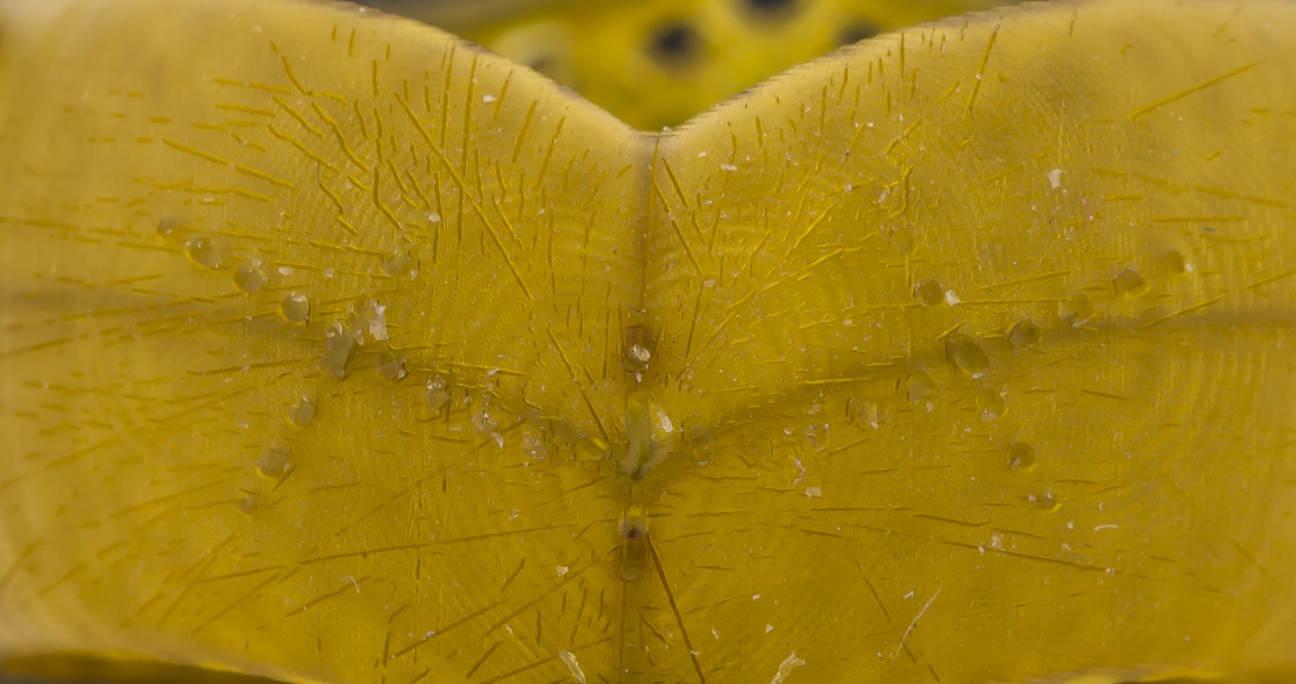

Используемый материал Epic green. На первых слоях образуются микротрещины. Как это можно побороть. Замена ванны результата не дала.

Если исходить из теории и практики SLA, трещины в материале образуются при отрыве от базы. И образуются в материале, который имеет повышенную жесткость. Проще говоря, пересвечен. Проверьте настройки засвета первых слоев. Попробуйте их снизить. Минимум на 30%.
Трещины у вас на первых слоях или на всей модели?

RP-design, на первых слоях модели дальше нормально.

urfin3333,
100% пересвет, на какой машине печатаете? Более того Epic green -должен быть зеленым, а у вас на фото желтый цвет. Тут 2 варианта, либо это не Epic green - либо очень сильно пересветили.

Да дело было в пересвете, и в отмывке.
