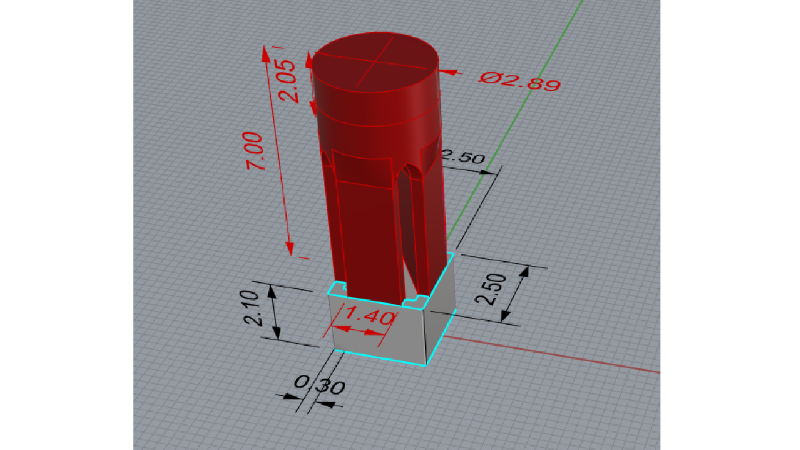

Коллеги, доброго дня.
Хочу напечатать мастер-модель на 3D принтере, потом зарезинить в VLT или ещё в чём безусадочном, далее классика: восковка, литьё, доводка.
Мастер-модель у меня очень простая, см. рисунки кубическая поверхность без верхней и нижней грани, толщина 0.3 мм.,
Нужна хорошая точность детали и качество поверхности.
Какой самый крутой 3D принтер рекомендуете использовать и какой полимер?? Чтобы руками перед резинкой модель не доводить, или совсем по-минимуму...
Да, может посоветует мастерскую в МСК, где выполняют такие заказы и есть такое крутое оборудование?
Вот модель с литниковой системой, модель серенькая, Литниковая система красная.
Спасибо.

Если нужна точность ищите фрезер

Володя,
Согласен, в воске получу и поверхность и точность, но буду иметь два цикла литья
- литьё и обработка мастер-модели
- дальше резинка
- восковка
- и снова литьё
На двух циклах литья буду иметь больший процент усадки, я так думаю.
Если "красиво вырастить" мастер модель, то буду иметь только один цикл литья, так рассуждаю усадка меньше
Тем более что модель у меня - одно название, проще некуда
