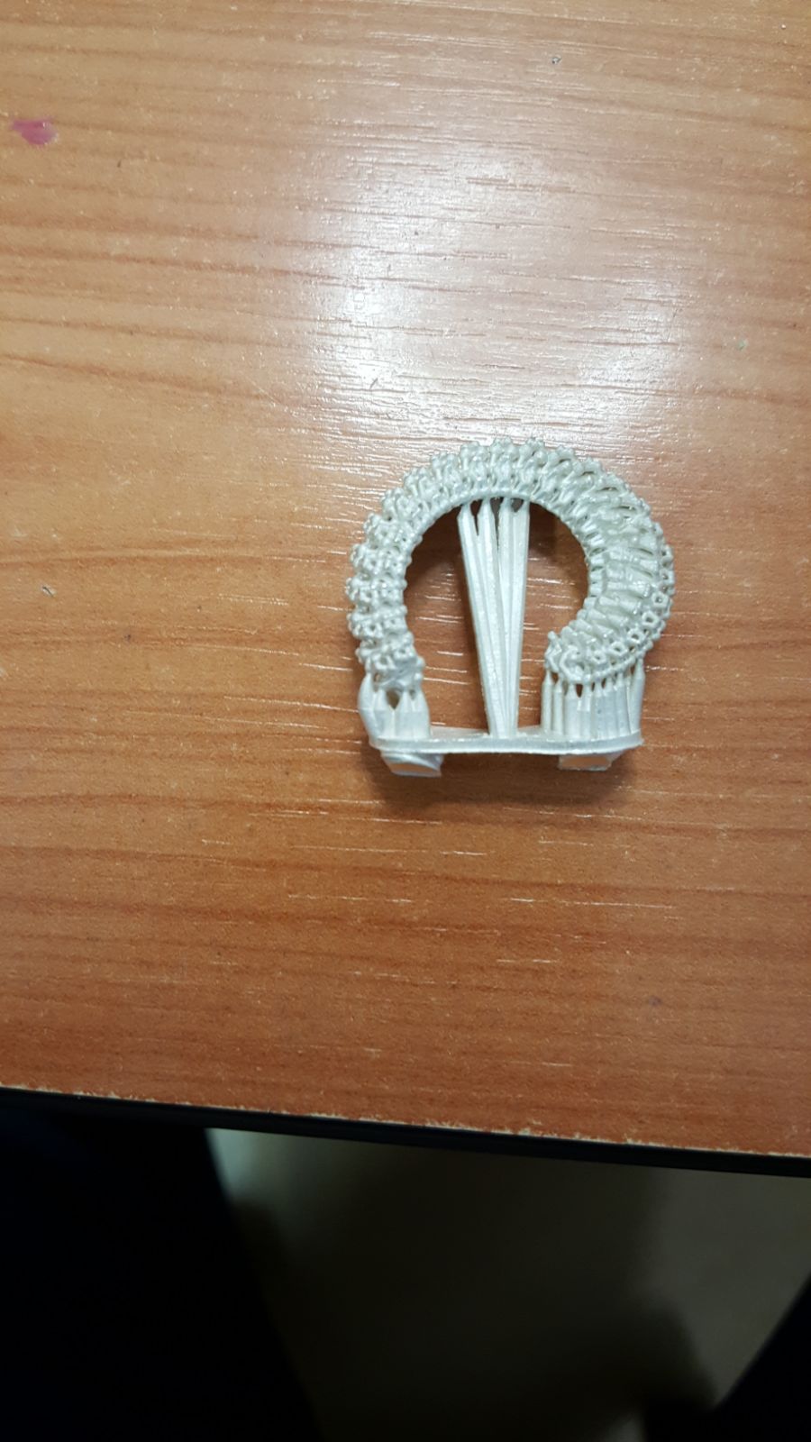

Нужно отлить детали небольшие, порядка 10 - 20 мм, но довольно массивные, толщиной до 3 мм, к тому же относительно тонкие литники, некуда массивный литник ставить
Есть такие материалы. И не мало. Но в Россию не поставляются. То ли спроса нет, то ли подпадают под закон о двойных технологиях.
Вот фото недавней модели. Печатаю клиентам массово такие под прямое литьё.  Диаметр модели примерно 30 мм. Т.к. по всей поверхности одни шарики, то подходят литники диаметром 0,4-0,6-0,7 мм и их не так уж и много. И как видите, модель пролита.
Если всё равно хотите узнать марку пластика, напишите в личку. Не буду делать тут рекламы, т.к. повторюсь, в России поставщиков всё равно нет.

Регистрация: 19.06.2018
Сообщений: 214
Голосов: 45 / 1
BSV,
HARZLabs.Полимер Российского производства http://www.harzlabs.ru/products/cast
Очень беспроблемный полимер с хорошей детализацией
Фото сделано сейчас,дата не верная на фотике
