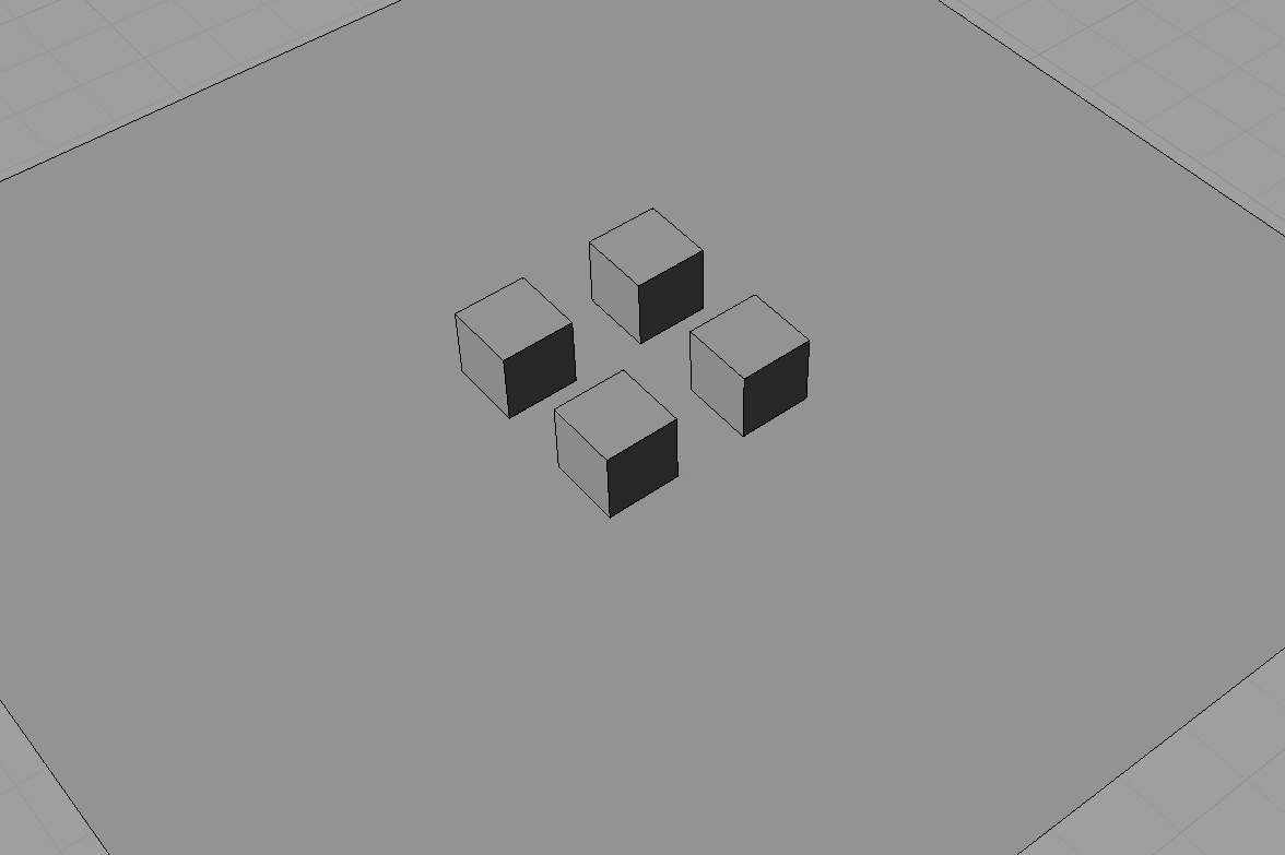

Уважаемые форумчане и гости форума, нужны ответы. Могут ли принтеры напечатать такие кубы со стороной 0,1 мм. Не просто 4 выпуклости, а именно более-менее кубы. С одной оговоркой: плоскость основания может быть сориентирована как угодно. Моделирую авто в масштабе 1/64. Присматриваюсь к печати на perfactory 4 mini с erm. gehuc@mail.ru. Заранее благодарю за ответы.

geHuc,
Сильно в этом сомневаюсь.
Даже с использованием ERM размер пикселя 30 микрон, а это 3 пикселя на одну сторону. Можно конечно на rcp30 полимере попробовать, но скорее получатся пупырышки, а не кубики

Разве на perfactory 4 mini линза erm 60 мм не даёт размер пикселя по xy 17 мк?

Конечно с линзой размер пикселя уменьшится, но скорее всего все упрется в полимер....
Мое мнение - пупырышки )), но всеж попробовал бы

На Асиге доводилось печатать 50х100мкм, при размере пикселя 50мкм. получалось с гранями. Пришлите мне файл, я попробую и сфоткаю, что получилось.

Здравствуйте. Какой высоты столбики должны быть ? Попробую распечатать на RK-1, результат выложу в теме.

Боксы с гранью 0,1 мм. Ориентация плоскости основания не горизонтальная, как на картинке, а под любым углом.

пПонял так и сделаю, с шагом 15 градусов. А высоту кубиков какую сделать? Или главное чтобы видно было ?

см. фото 1
На фото не выступы, а впадины. Выступы при отмывки от полимера, покраске и полировке отваливаются (делал их высотой 0,1 мм). Без покраски и полировки их не видно. Подумаю как ещё отобразить. На фото два круга  - то  что слева - большие квадратики и окружности - 0,3 мм, малые - 0,1. Круг справа - увеличенный в 1,4 раза правый круг.
Подумаю как ещё можно сделать.

1. Печатается без проблем. Но, передержал в спирте и стенки повело немного. Тонкие они. Размер , может, чуть больше 0,3. Высота - 3 мм.
Залил в силикон, но остатки краски прилипли и на силикон.
А потом и на отливку (белого цвета).
На отливке чёрного цвета остатки краски есть, но они так же незаметны.
