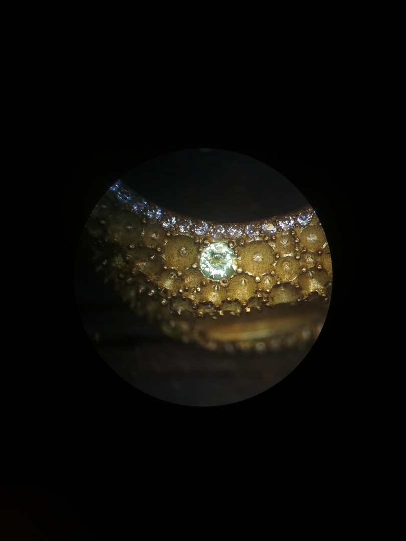

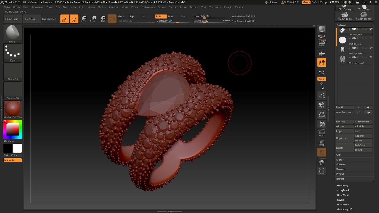

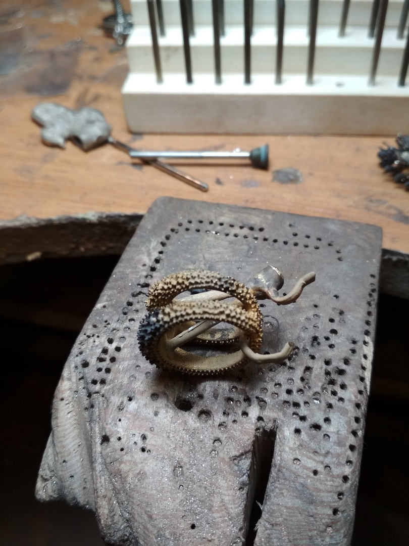

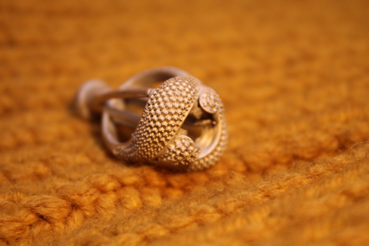

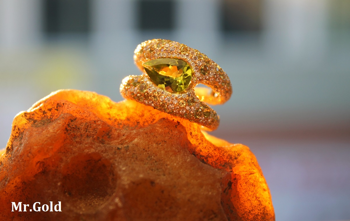

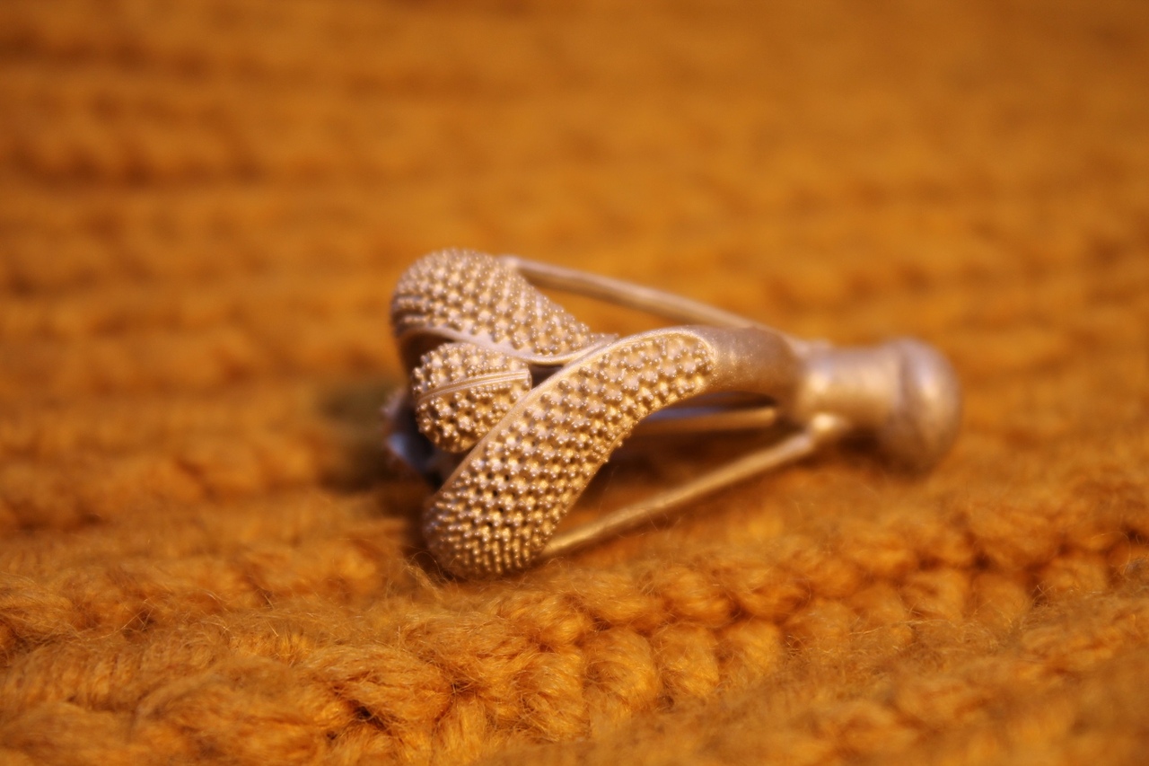

подзабыл уже как фото выкладывать с хорошим разрешением, полимер эпик, отливал сам. это из последнего было где все процессы отснял. принтер второй модели у меня от Игоря. в целом доволен. На эпике только заметил что красное плоховато льётся, а остальное хорошо, белое лимон, семёрка.

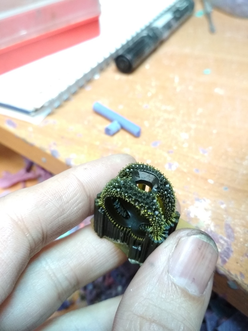

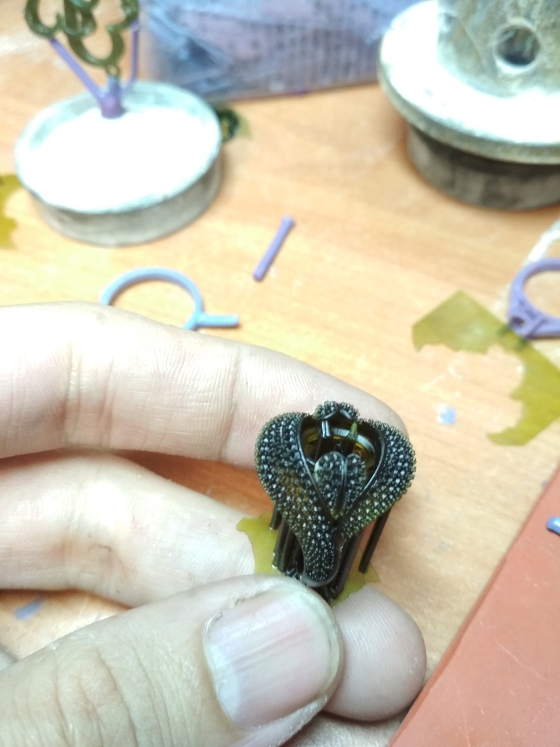

это сейчас в работе, пока руки не дошли сесть. 750 белое.
