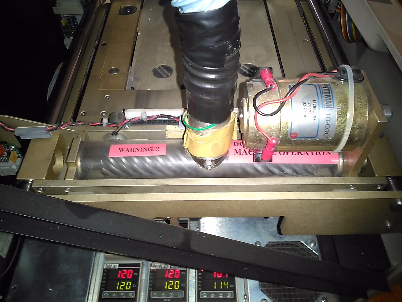

Фреза скорее всего затупленная, в непонятном состоянии.
я как человек знающий кое чего в заточке могу предположить что острота фрезы  "бреет волос на предплечьи" сли бы говорили о заточке клинка, возможно она должна быит еще острее я не знаю но ленточка РК очень даже ничего, заездов не видно. могу сделать макроснимок.

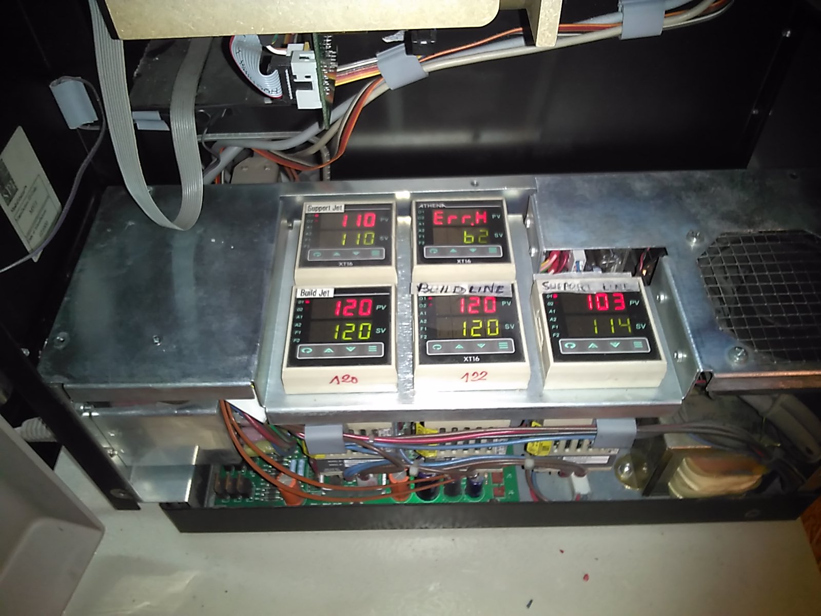

линни горячие, воск по ним идет точно.  вся та часть что сзади тоде работает, качает дует, проверяет уровень, нагревает, все 5 термоконтроллеров работают в штатных режимах, принтер походу не работал, или работал совсем мало, единственный его недостаток его возраст. еслибы удалось его запустьть и он печатал я смирился бы с ценой расходников. тем более что для проб у него пока еще по четверти бака каждого воска
