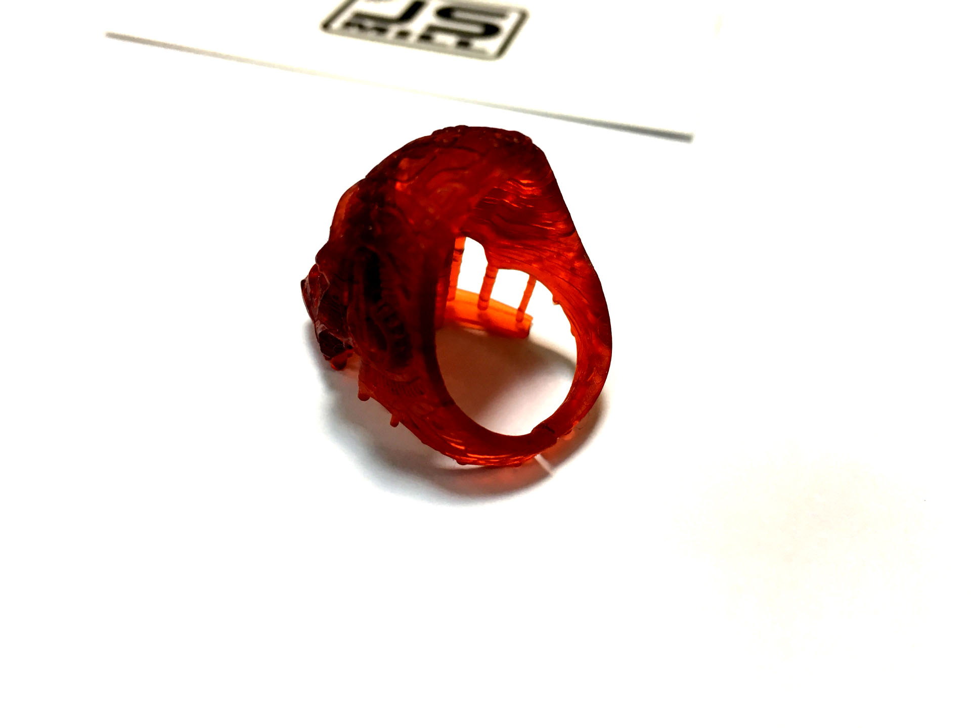

здравствуйте. Помогите разобраться с настройкой Wanhao Duplicator 7 plus. На родном сером полимере не пропечатываются поддержки и если изделие выращивается без поддержек на плоскости, то нижние слои немного смещаются. Заранее благодарен.
Регистрация: 28.06.2005
Сообщений: 2244
Голосов: 426 / 102
Нижние слои в dlp всегда немного смещаются. Тем более у Wanhao слой формирует пленка, ей нужно немного высоты чтобы  выровняться после прижима базы для печати. Первые 1-2 мм печати могут иметь смещения. Это называется "разгонной" областью печати. Все поддержки старайтесь ставить так, чтобы нижняя точка модели имела просвет с базой печати не менее 3 мм.
Плоскостные вещи никогда не печатают плоскостью к базе из-за нижних слоев. Их нужно разворачивать и ставить на поддержки.
Если тонкие поддержки не пропечатываются, увеличивайте время засвета. Значит времени засвета не хватает для формирования слоев с малой точкой засвета.
Не забывайте, что у Wanhao LED-засветка через матрицу. И эта технология на данный момент даёт приличную "паразитную" засветку, засвечивает прилегающие области к слою. Поэтому большие плоскости у вас могут пропечатываться, а поддержки нет.

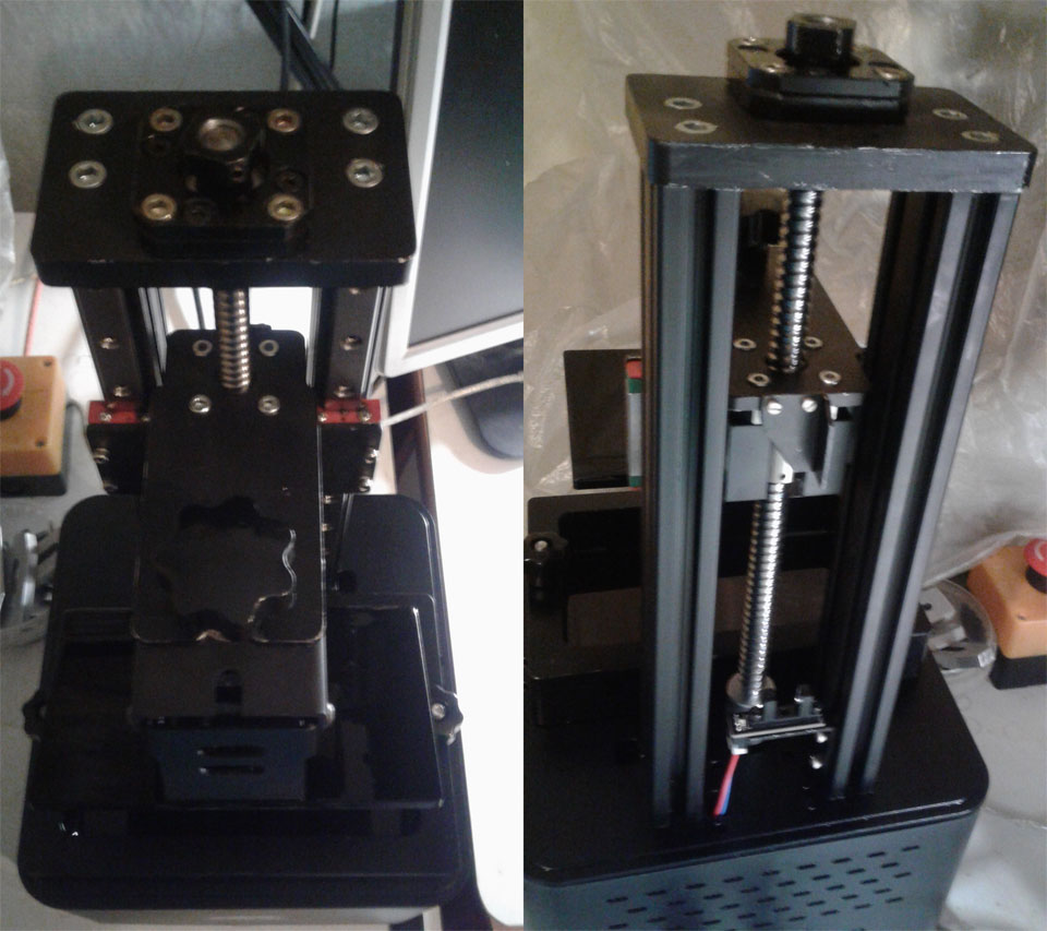

Статьи по модернизации Wanhao D7 на основе опыта, полученного на проекте JAP
http://3dtoday.ru/blogs/3dlab/pumped-d7-patch-no-1-vobling-problem-and-first-layers/
http://3dtoday.ru/blogs/3dlab/pumped-d7-patch-no-2-firmware/
http://3dtoday.ru/blogs/3dlab/pumped-d7-patch-number-3-replacement-electronics/
http://3dtoday.ru/blogs/3dlab/prokachivaem-d7-zaplatka-4-valy/

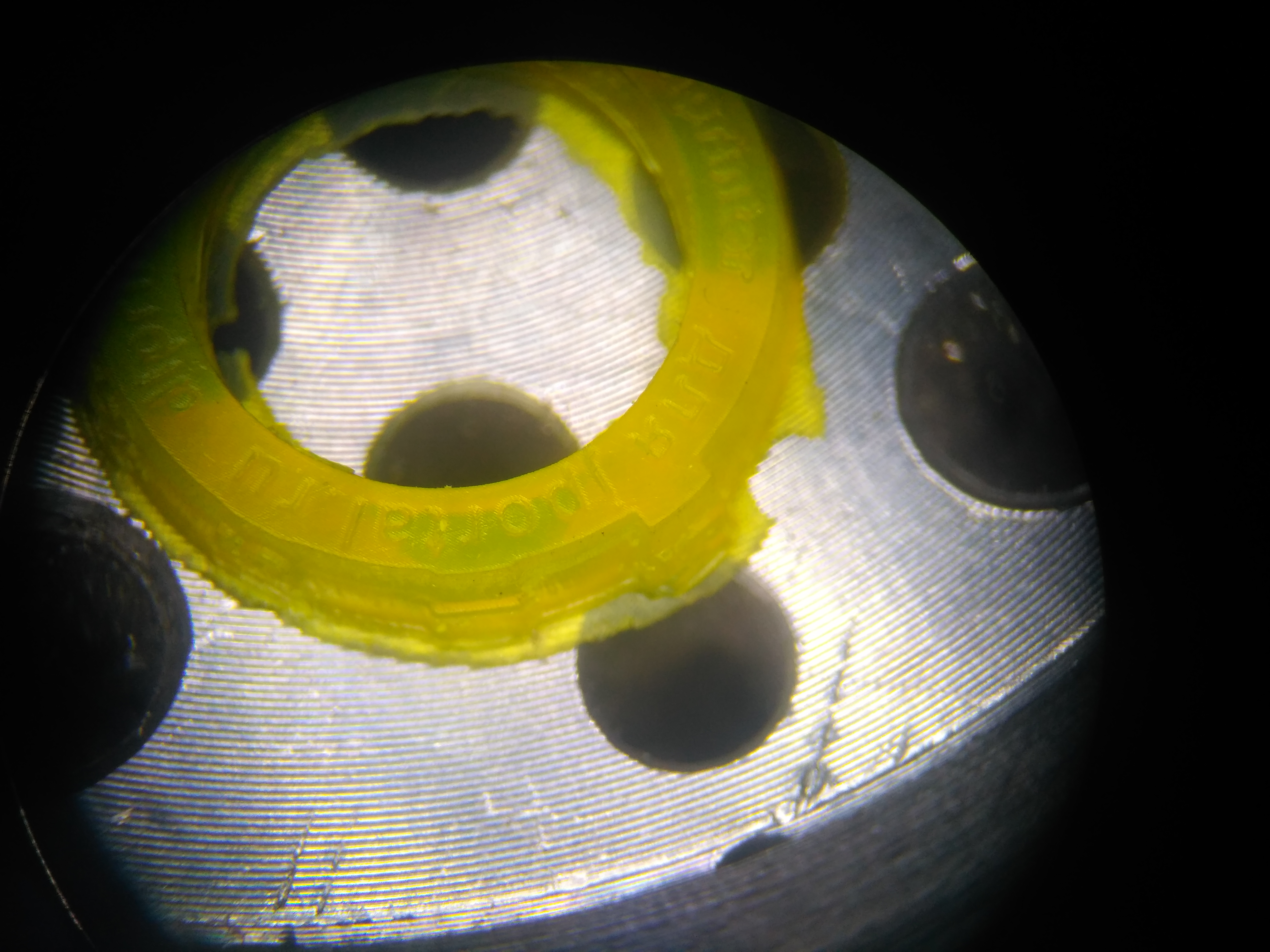

А какой полимер использовался в примерах на ваших фото?
Не знаю, у меня так печатать не получается, использую FanToDoo DeepBlack.
Поверхность получается вся в мелких "царапинах"
С засветкой разобрался , вроде ни чего не отрывается.
Может скорость подьема и опускания влияет ?
подьем 80
обратно 240
Изменено: Kuzyakin - 10.05.2018 21:07:11

с FanToDoo DeepBlack у меня тоже пока не сложилось.  Списывался с дилером в России, пока разбираемся. Проблемы похожие на Ваши. Завтра выложу фото.
Почти все работы печатаю полимером от harzlabs (по поиску быстро найдёте)
Сейчас они активно работают над ВЫПЛАВЛЯЕМЫМ, не выжигаемым, а именно выплавляемым полимером.
Просто не хватает настоящих тестеров, ихнего полимера.

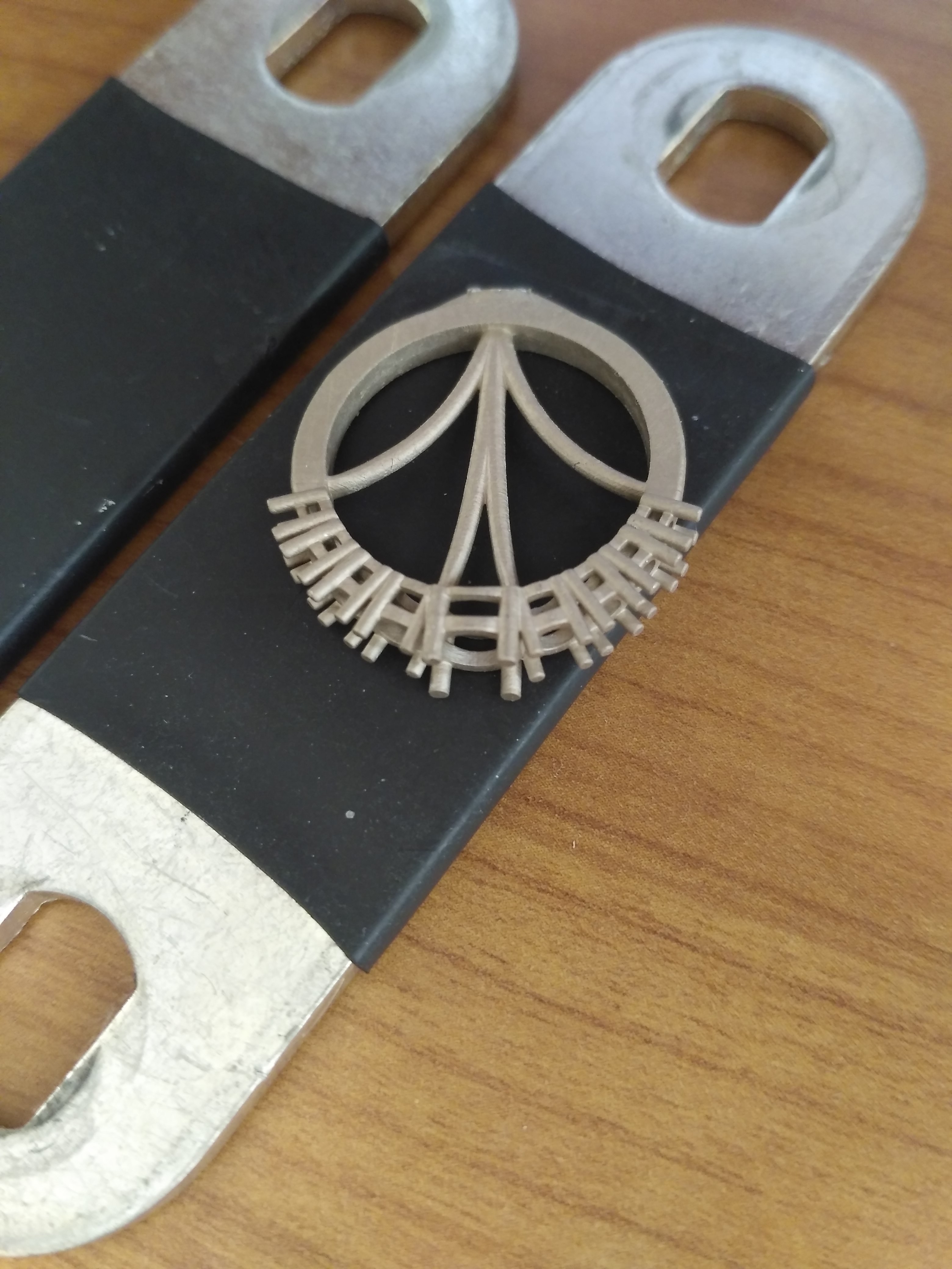

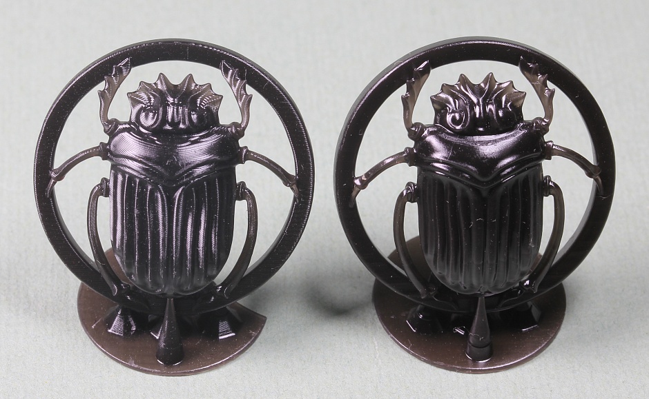

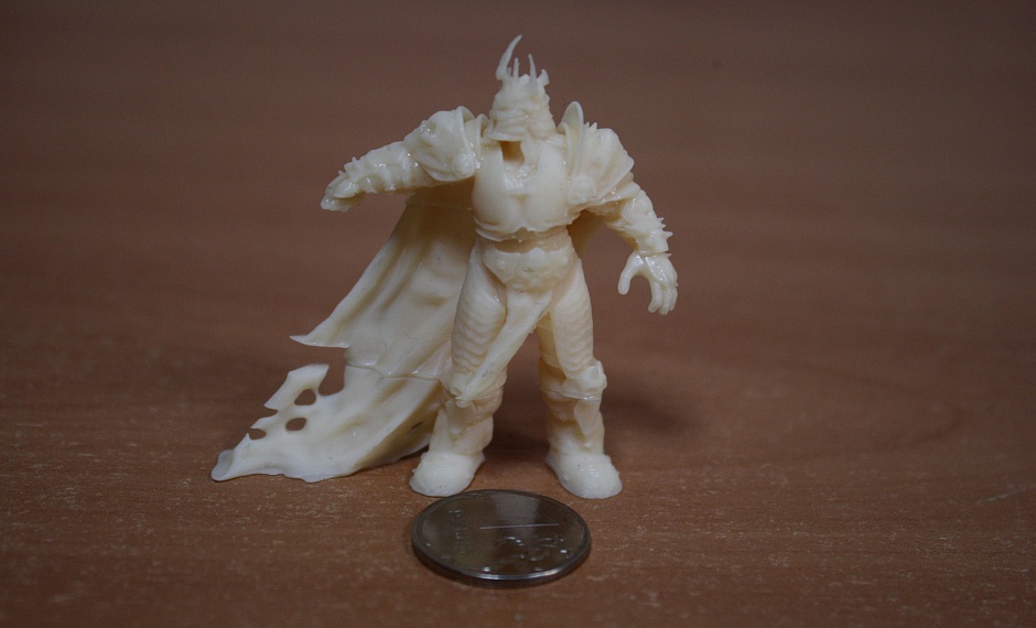

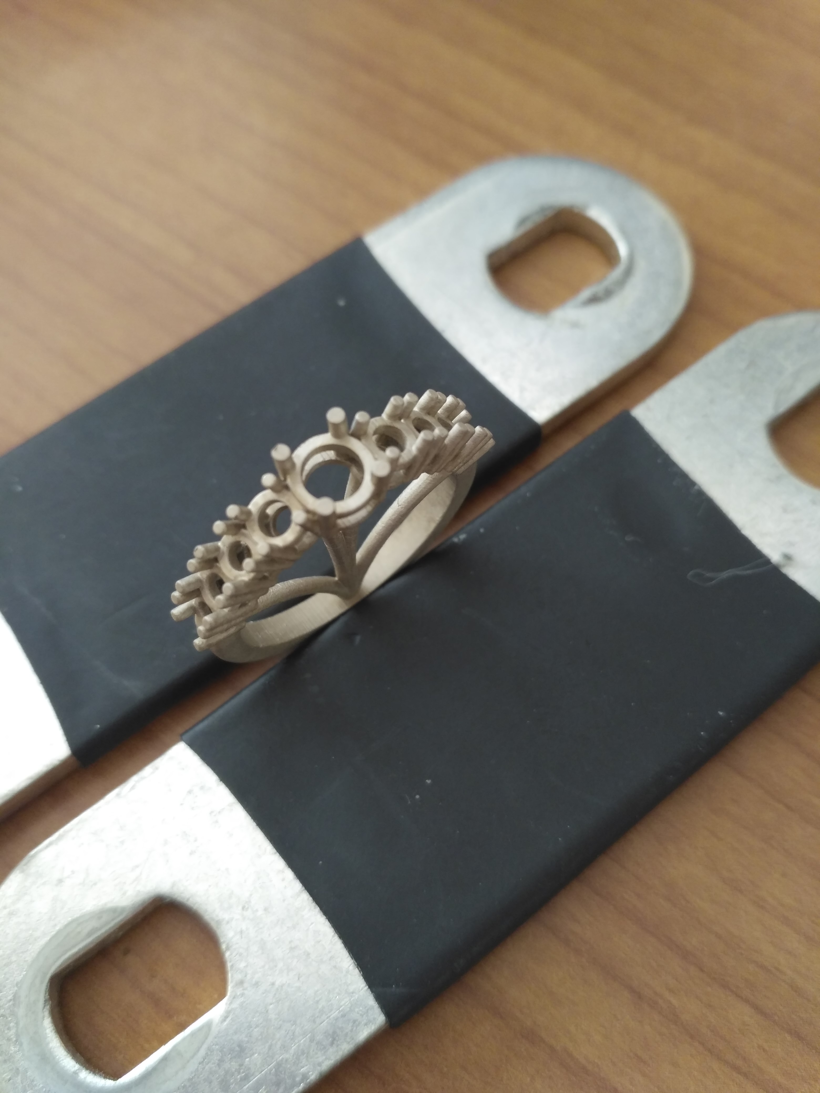

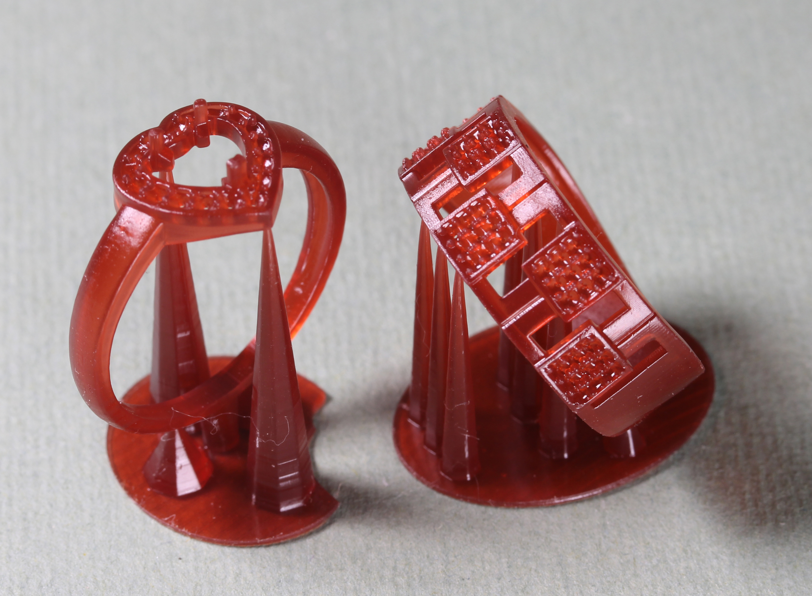

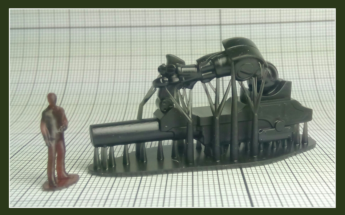

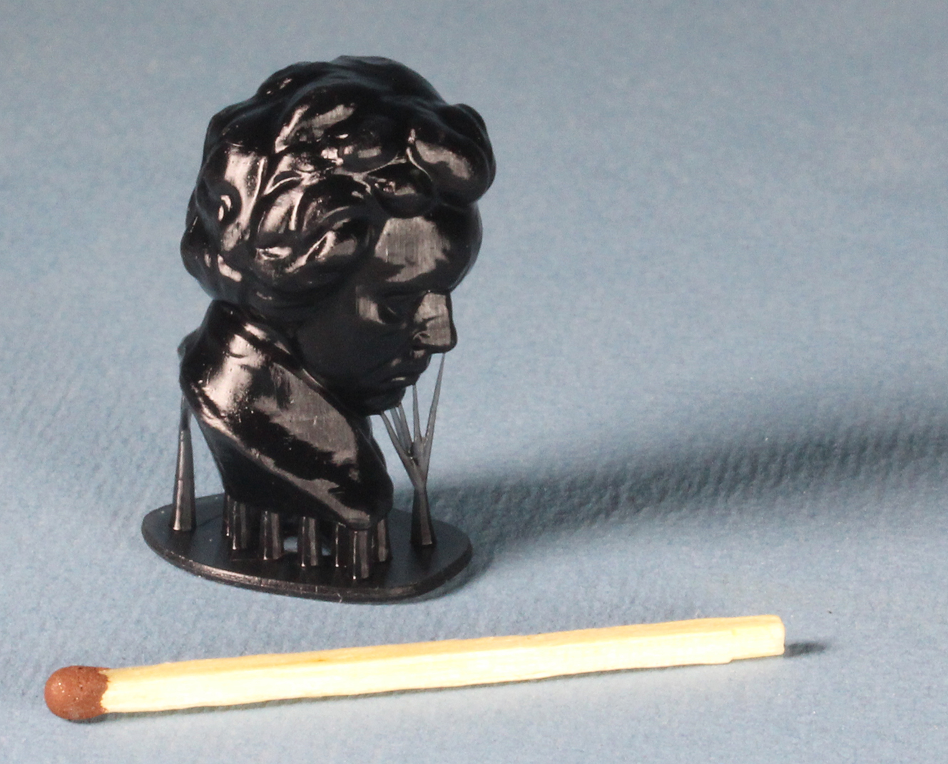

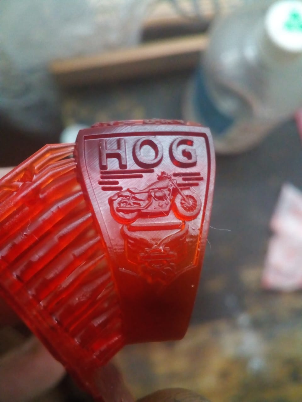

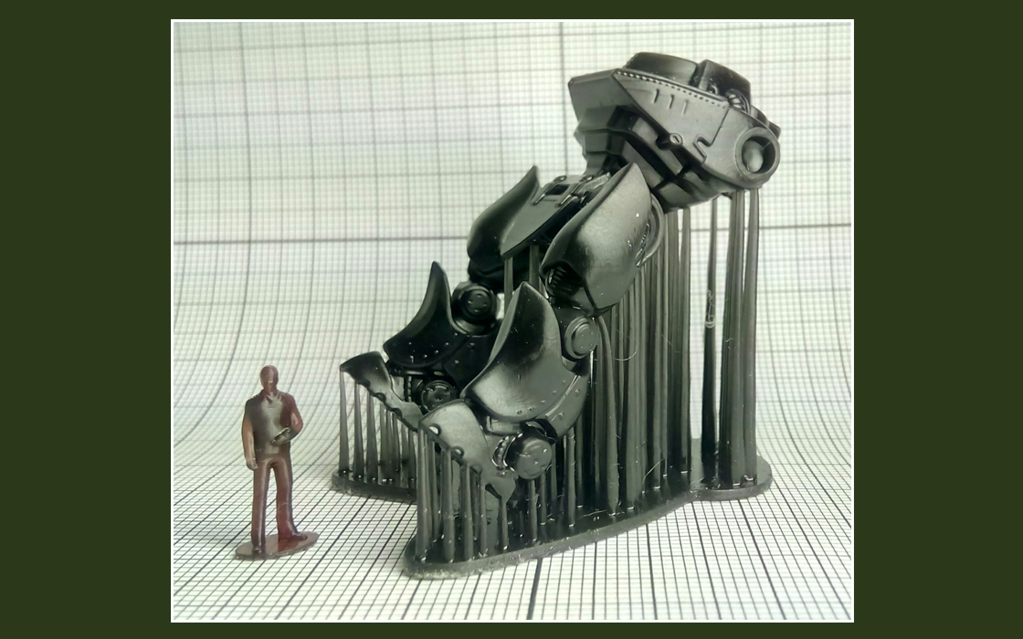

У меня плохо печатался только DB, остальные печатаются без проблем вообще.  А в этом полимере, добавки частичек углерода, скорее всего, проблемы из-за этого. Может и правда не хватает мощности засветки. Ведь чёрный цвет поглащает световые волны.

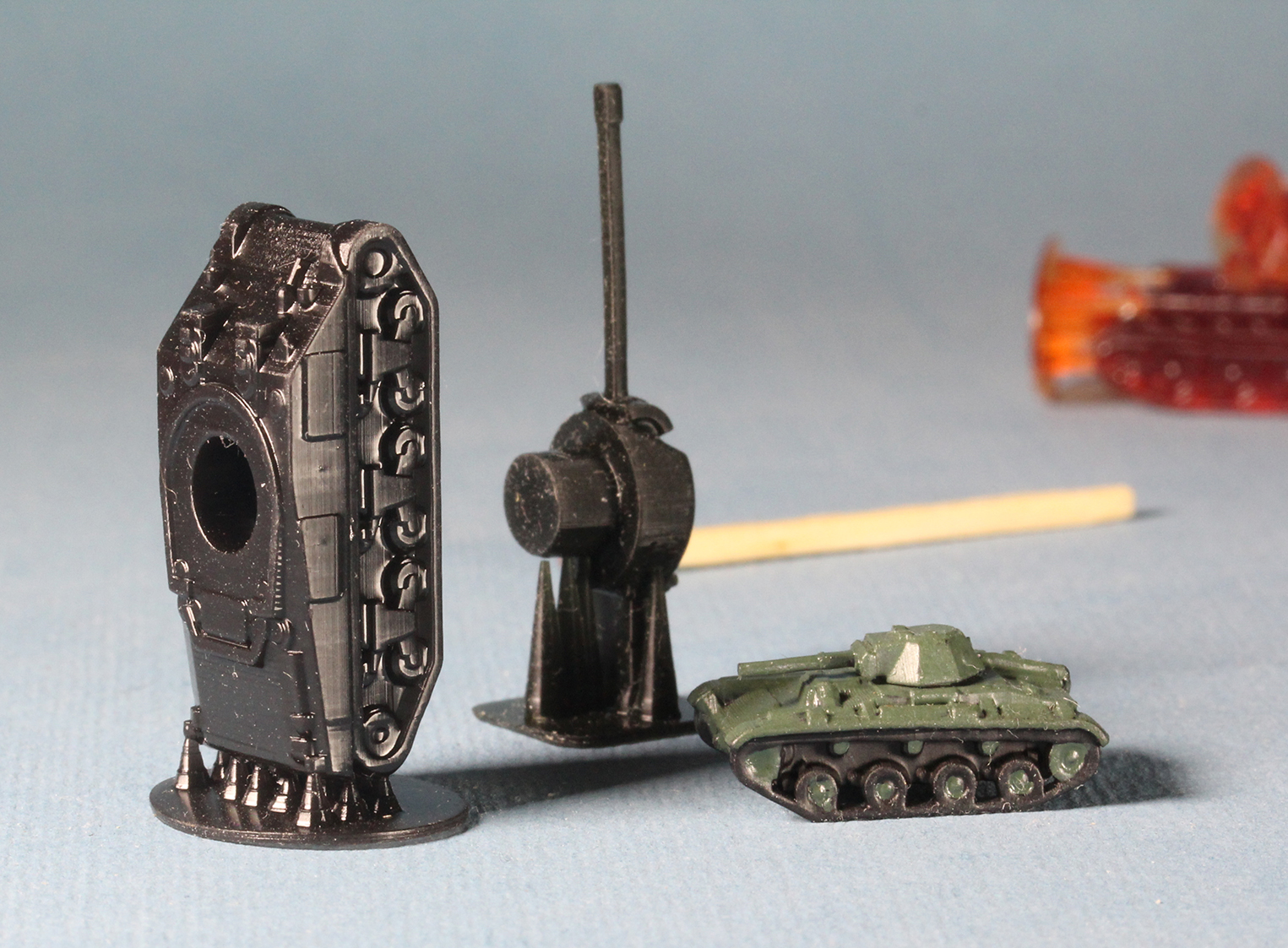

Вот как у меня печатался.
Но я ещё не до конца попробовал менять все параметры.

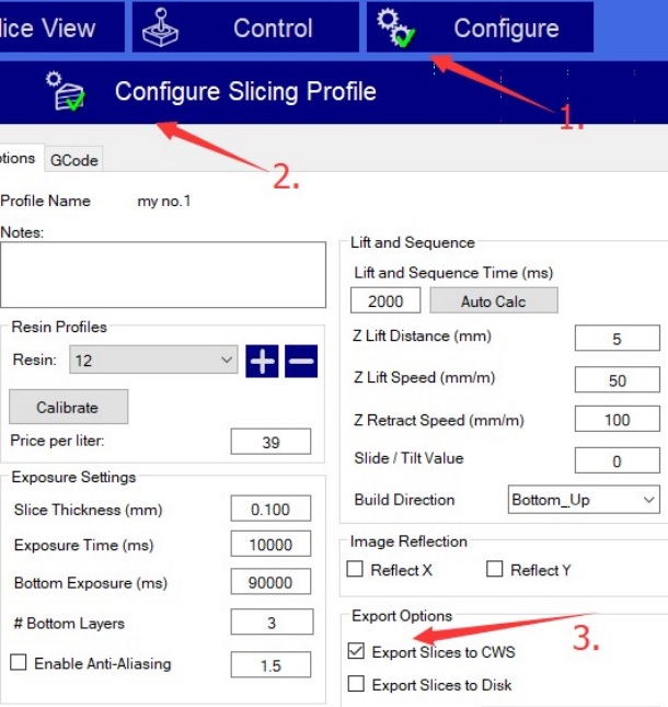

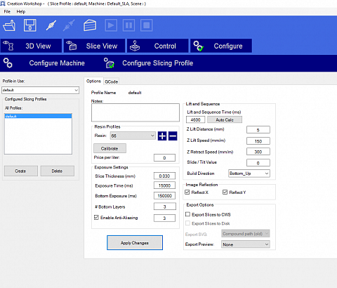

Регистрация: 19.11.2017
Сообщений: 12

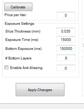

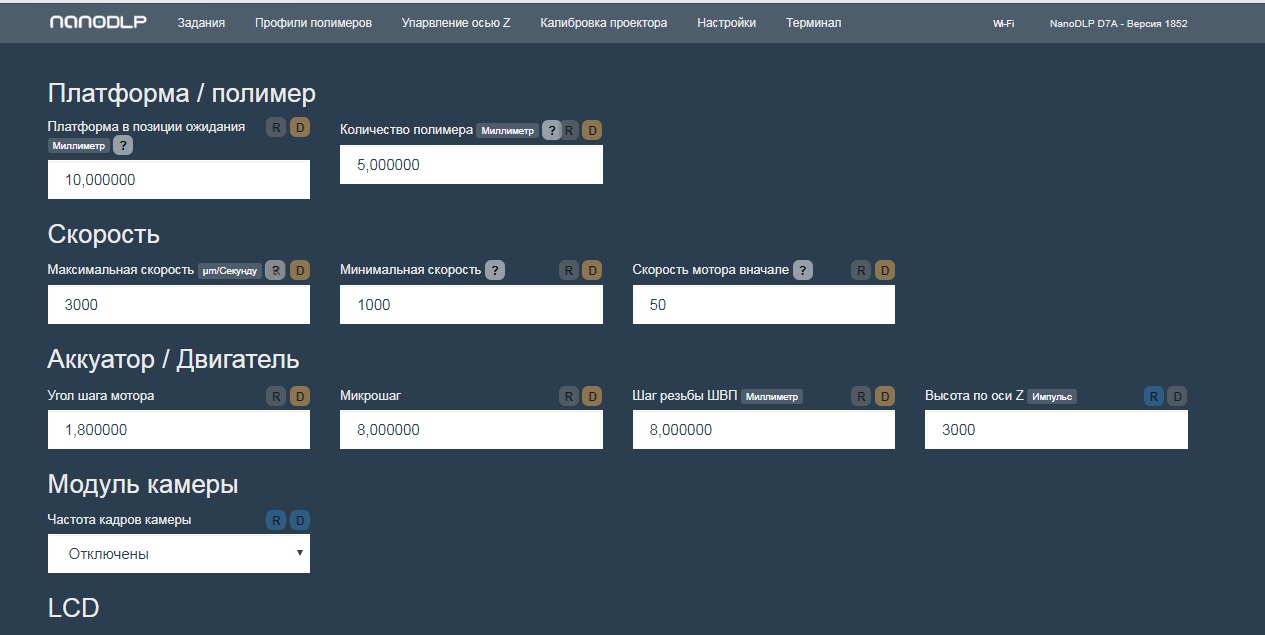

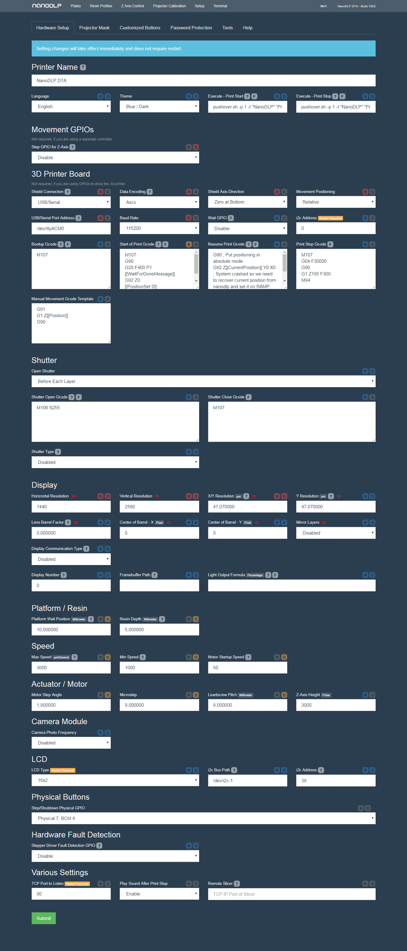

Я последнее время печатаю из FTD DB. Получатся хорошо. Прилагаю профиль - может, поможет.

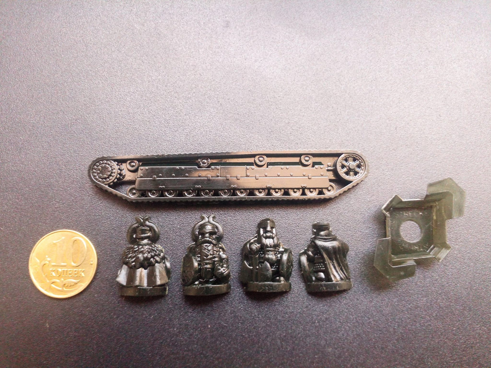

Pol Kin,
А есть фото изделия ?
Сообщений: 12
Фотоаппарат плохо снимает чёрное, поэтому приложил фото после покраски.
Регистрация: 16.11.2017
Сообщений: 61
Голосов: 9 / 0
Pol Kin,
Я бы не сказал что печать получилась хорошего качества, по крайней мере на полувагоне.
А это в каком масштабе вагончики ?  :)
Сообщений: 12
Kuzyakin,
Это типоразмер Z, 1:220. Полувагон, действительно, печатается плохо из-за неравномерности освещения матрицы (длина кузова около 7 см). В отличие от крытого вагона ему нельзя прибавить толщину стенок и сделать утолщения понизу... А если поставить "на попа" - уж очень долго печатать...
