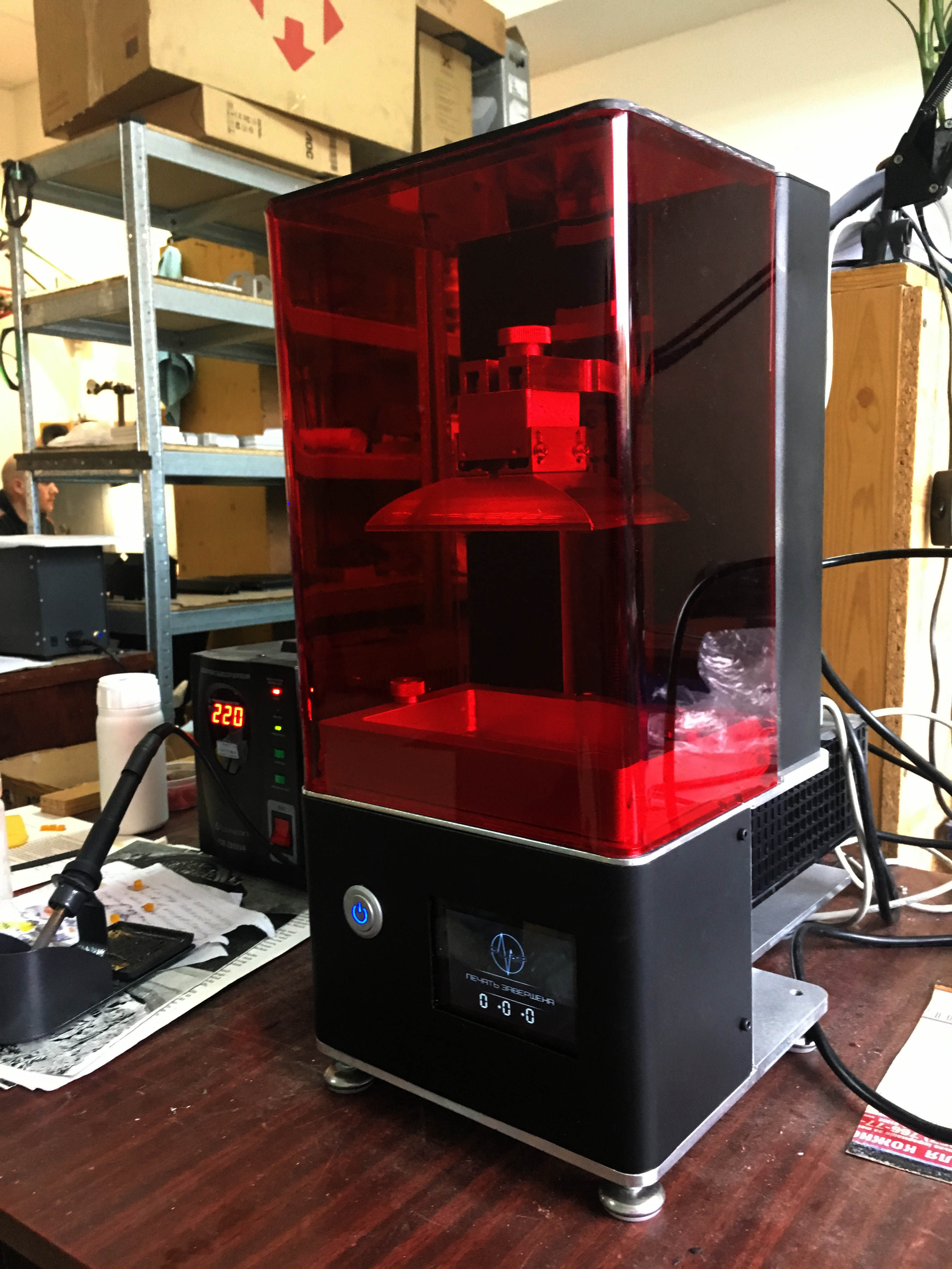

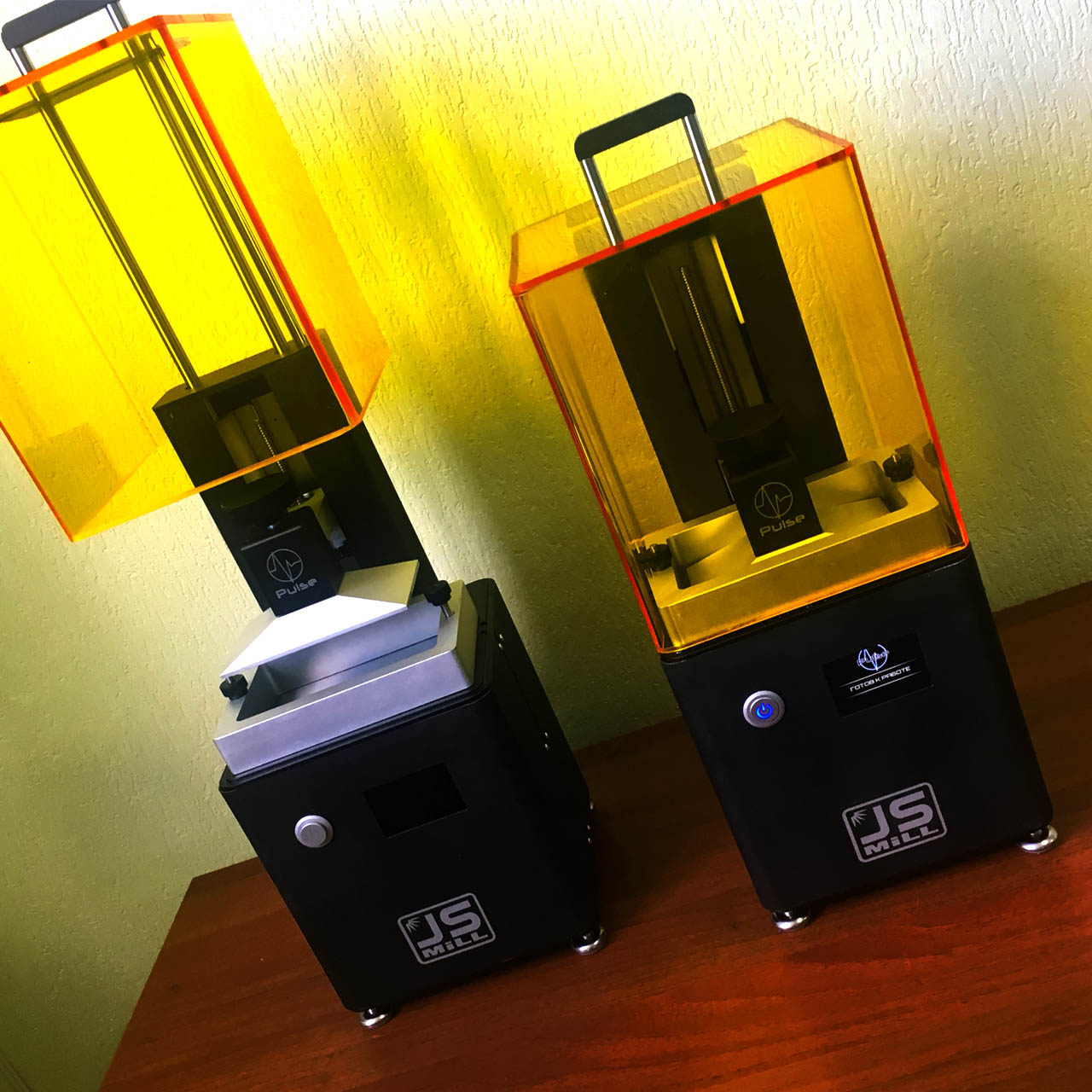

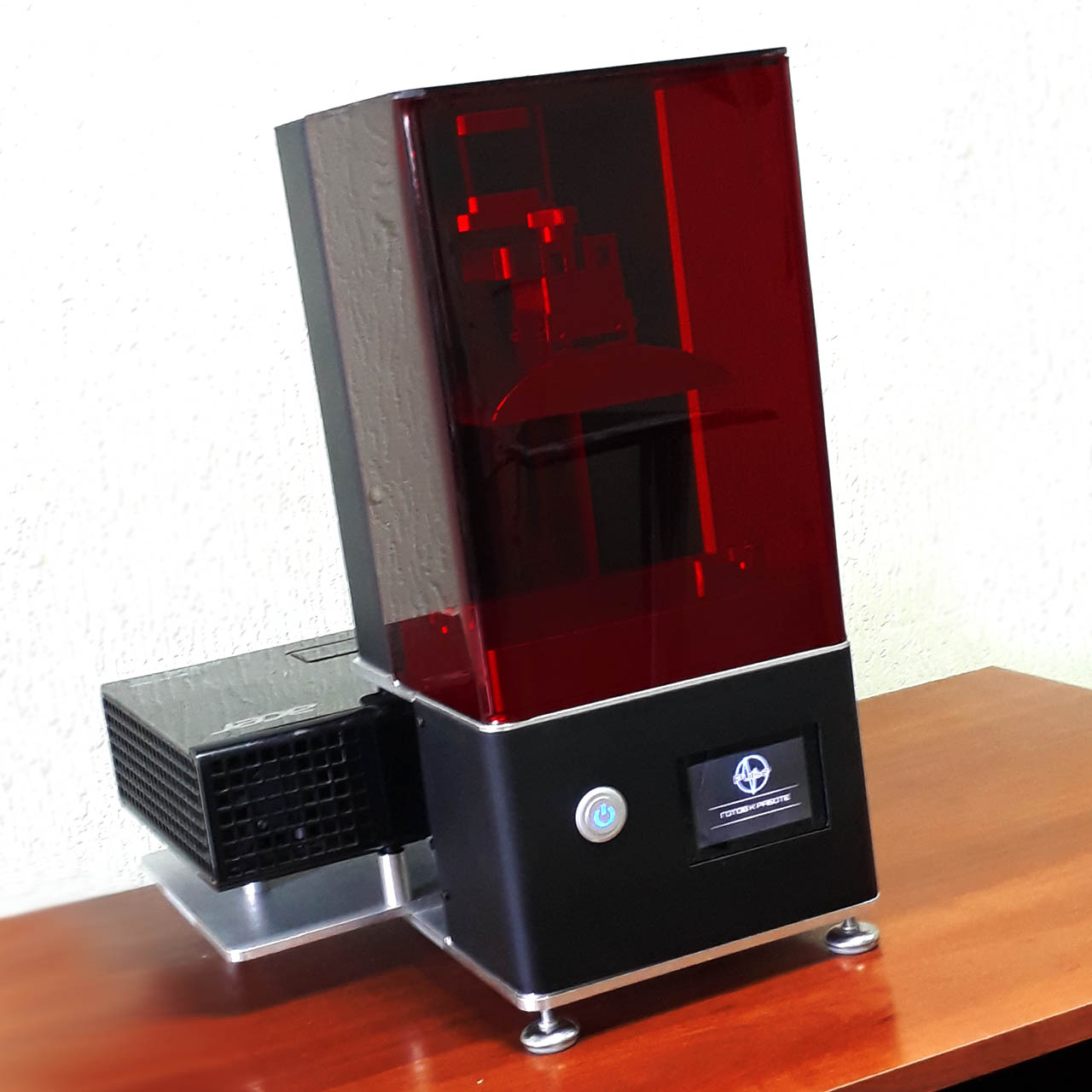

Компания JSMill специализирующаяся на производстве 4-х и 5-ти координатных фрезерных станков с ЧПУ для ювелирного производства - анонсирует выход нового продукта для ювелиров.
Первый, украинский 3Д принтер для печати ювелирных украшений.
Технические характеристики 3D принтера:
о Технология печати: UV LCD
о Максимальный размер печати (Х,Y,Z): 116 x 66 x 120 мм
о Разрешение печати по осям (X,Y): 0.035 мм
о Толщина слоя (Z): 0.012-0.1 мм
о Ресурс источника света: 20 000 - 25 000 часов
о Поддерживаемый тип файлов: STL, CSW
о Интерфейс подключения: USB, Wi-Fi, Ethernet;
о Операционная система: Windows XP, Windows Vista, Windows 7,8,10
о Потребляемая мощность: 70W
о Габаритные размеры: 210 х 210 х 450 мм;
о Вес: 9 кг

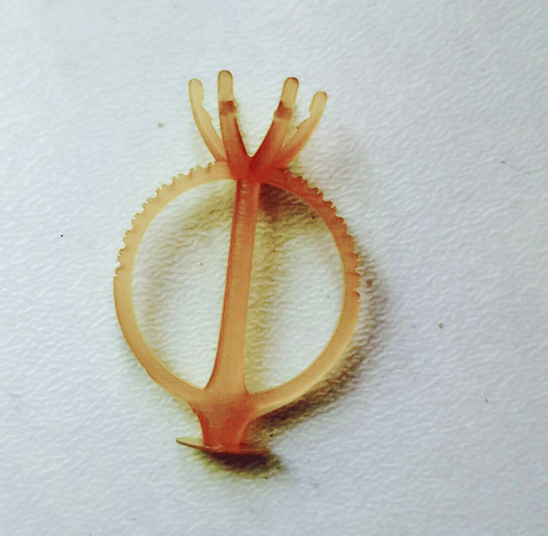

Регистрация: 30.09.2013
Сообщений: 88

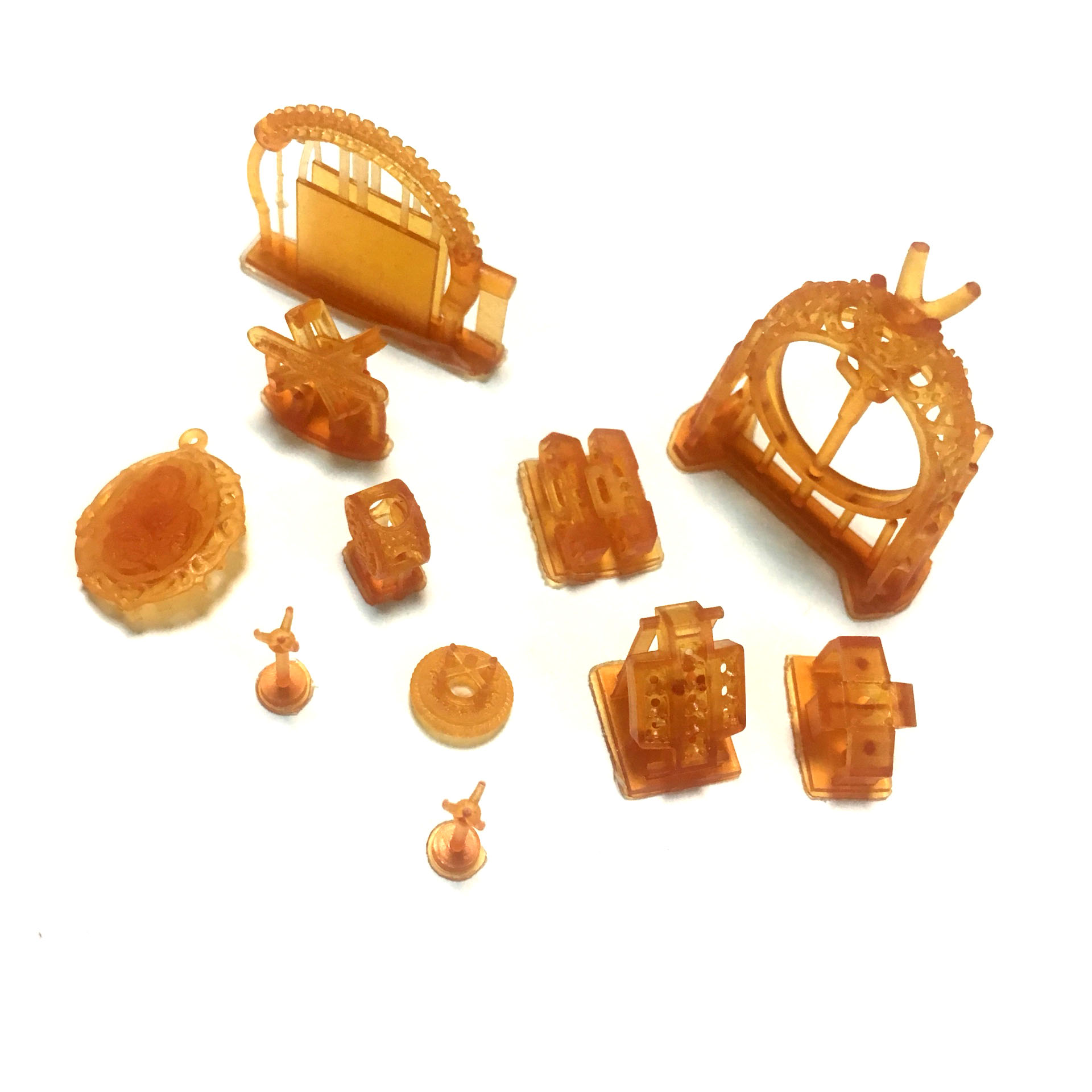

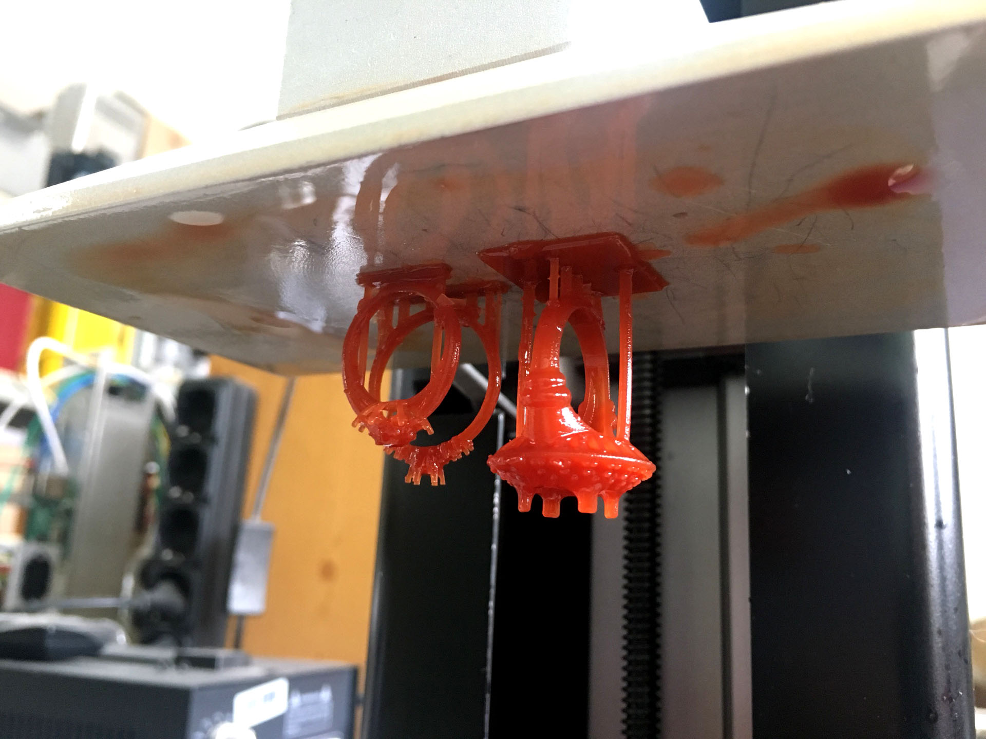

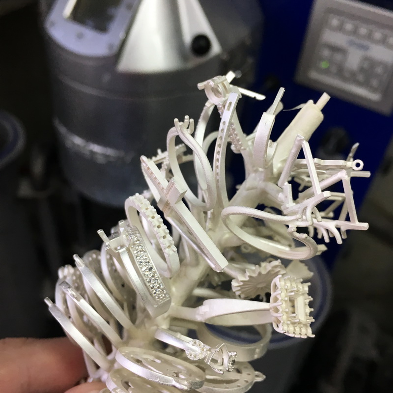

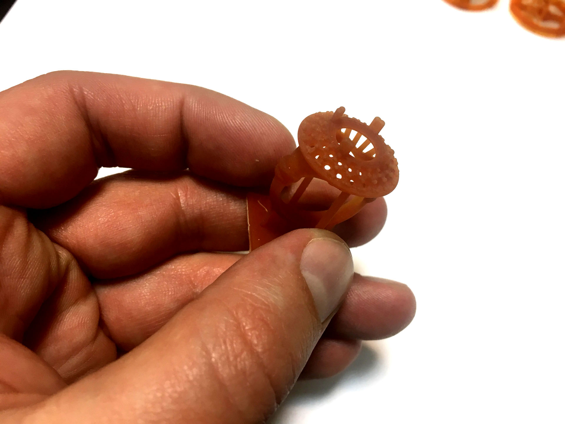

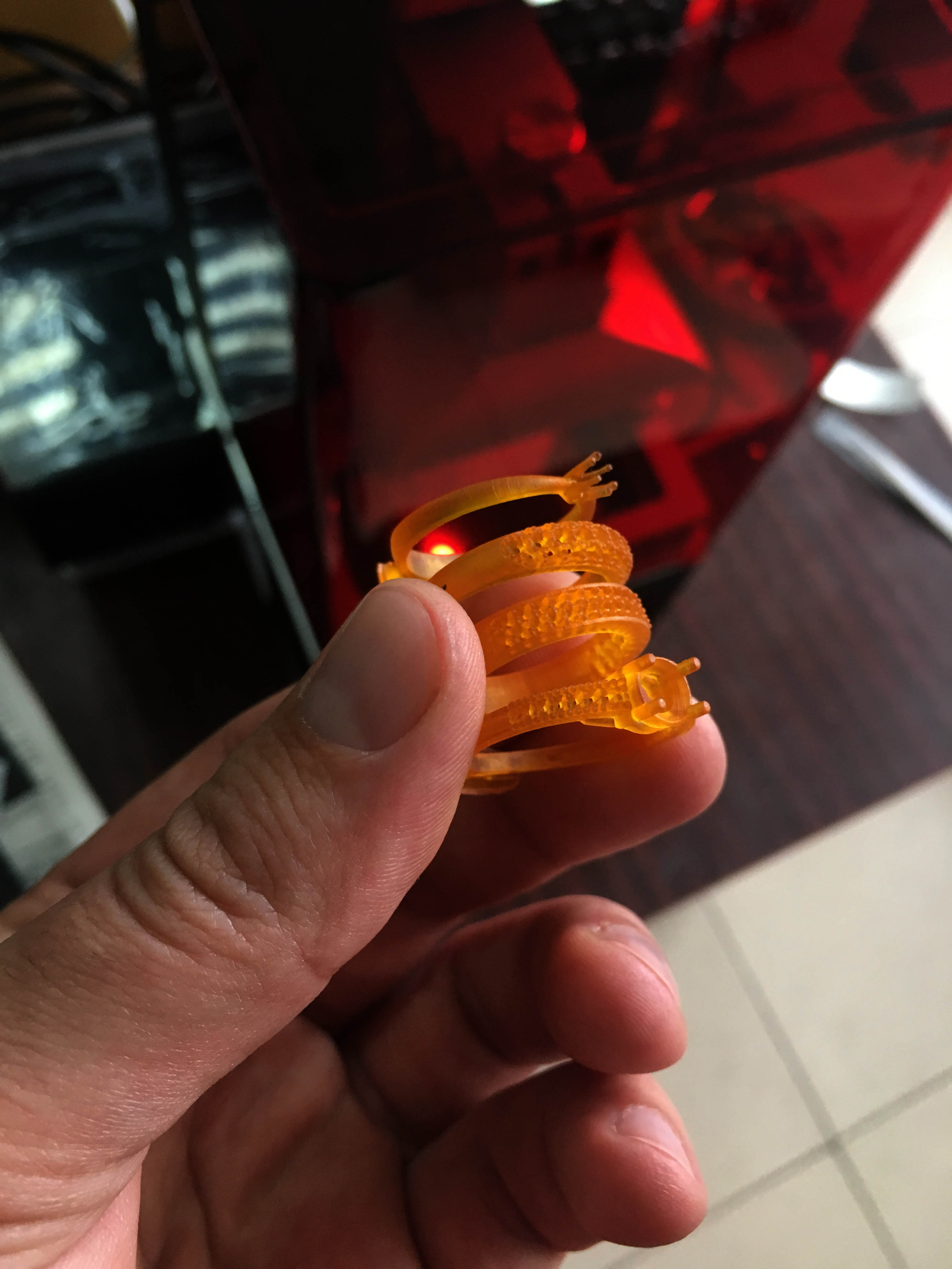

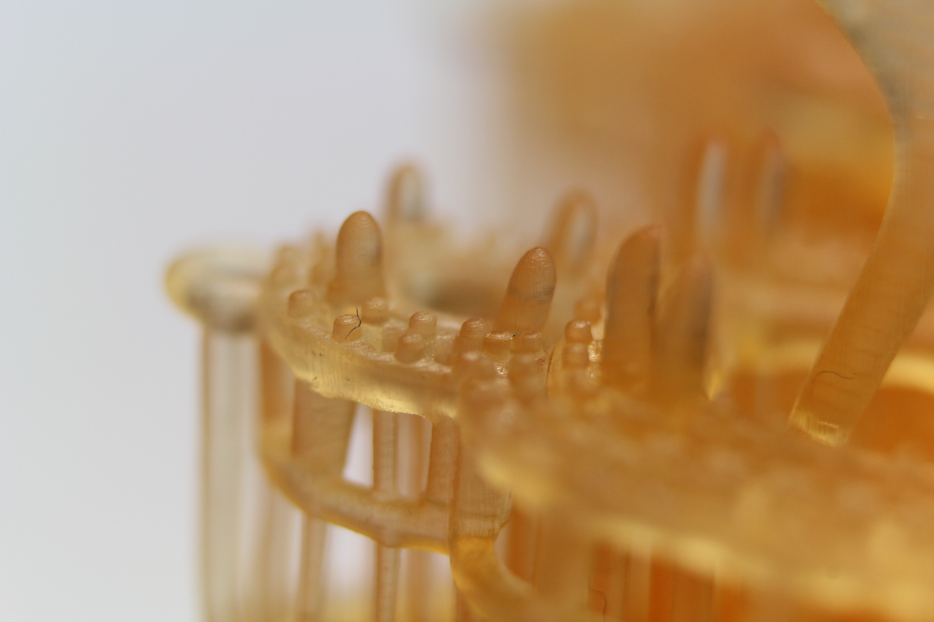

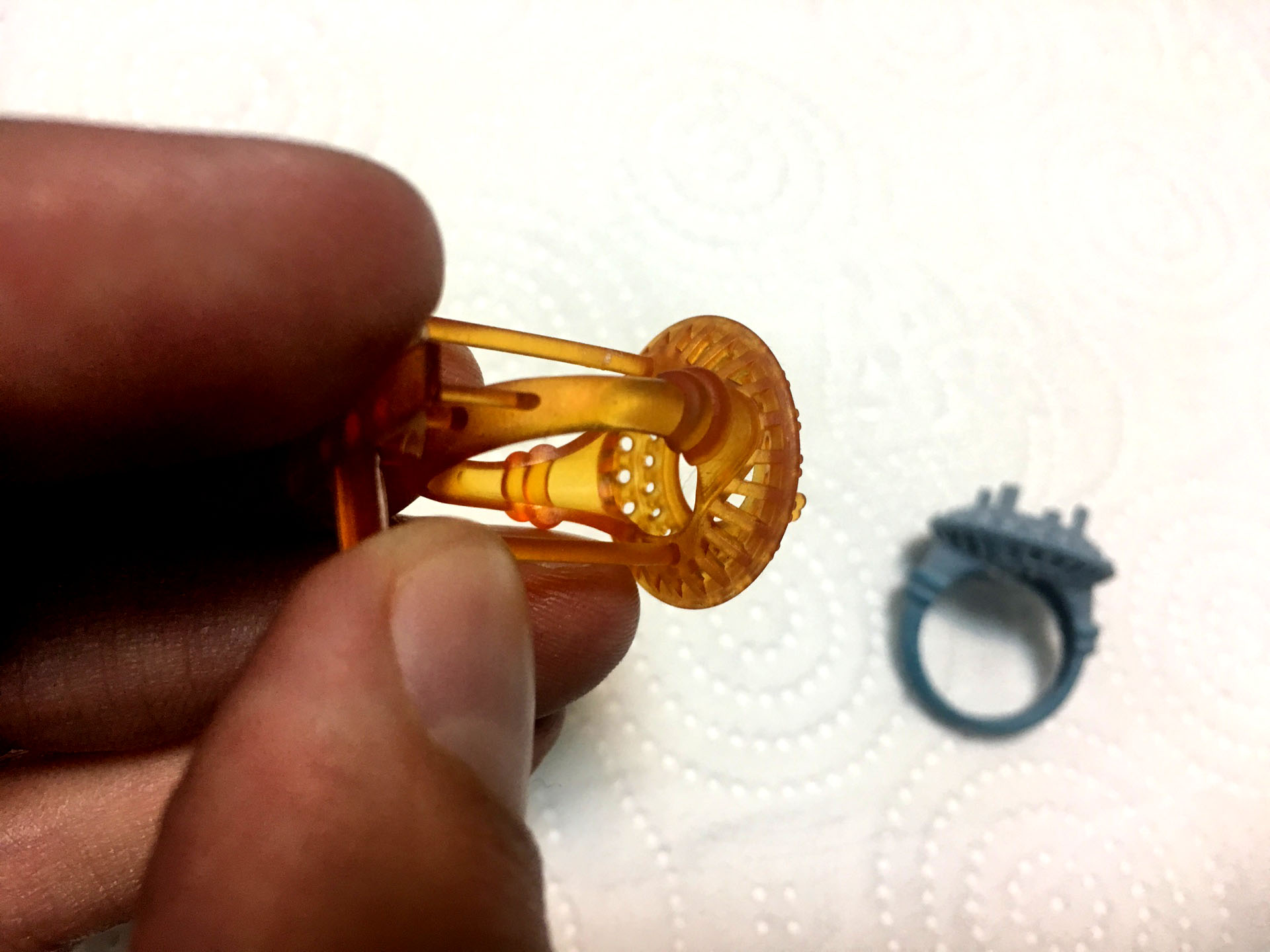

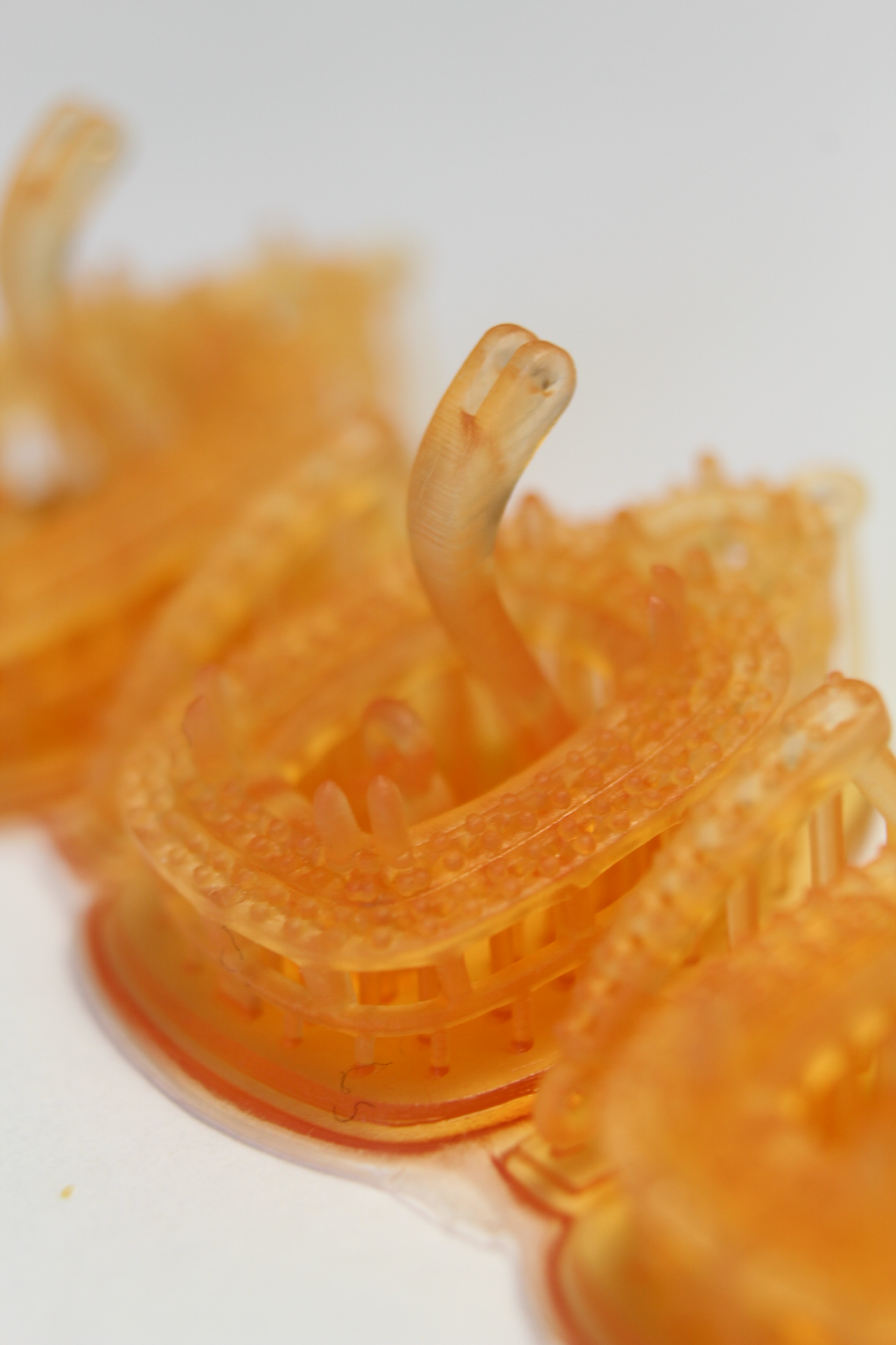

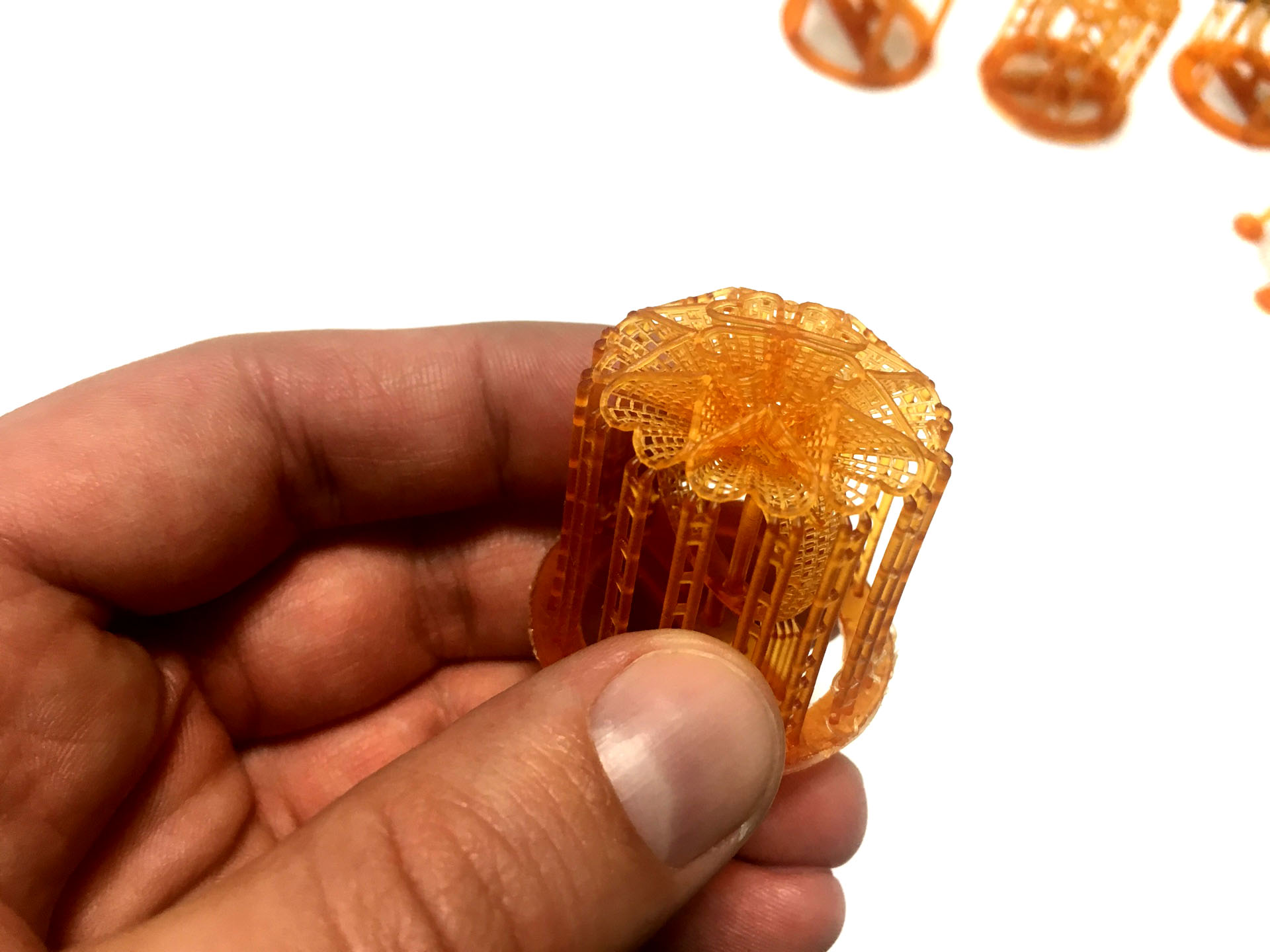

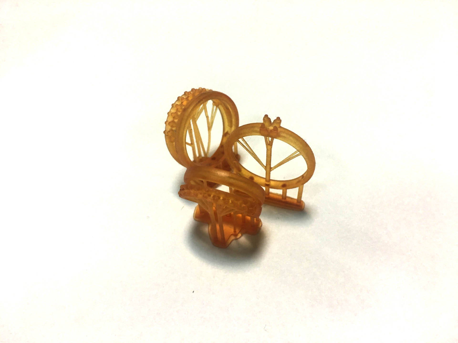

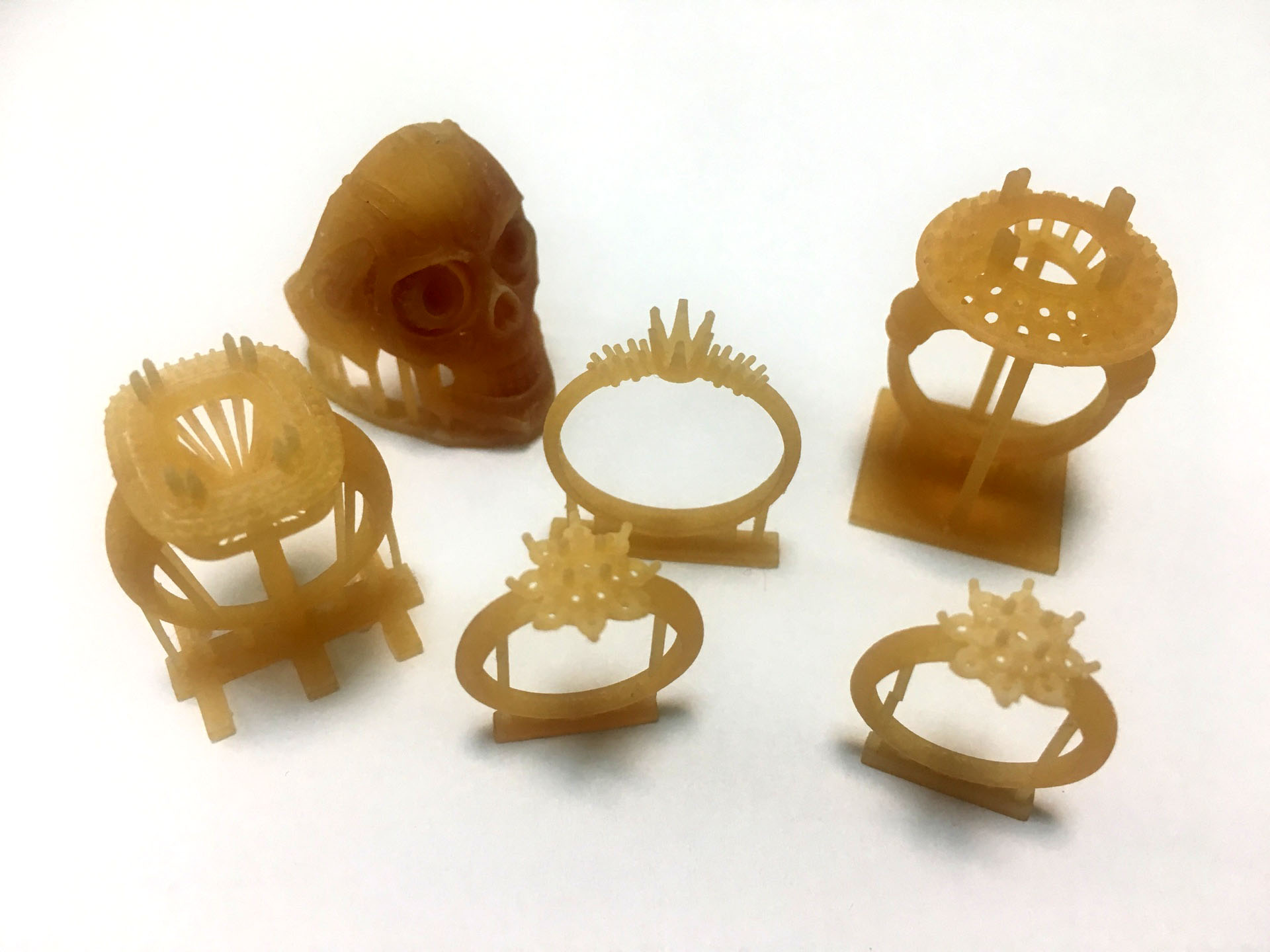

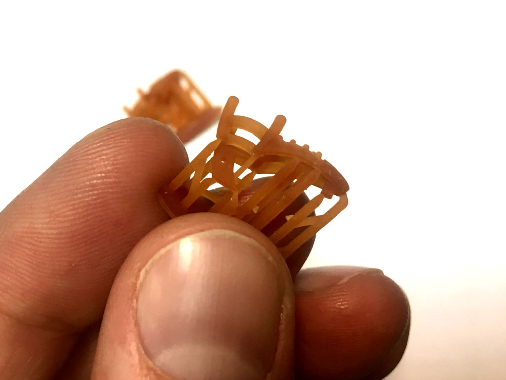

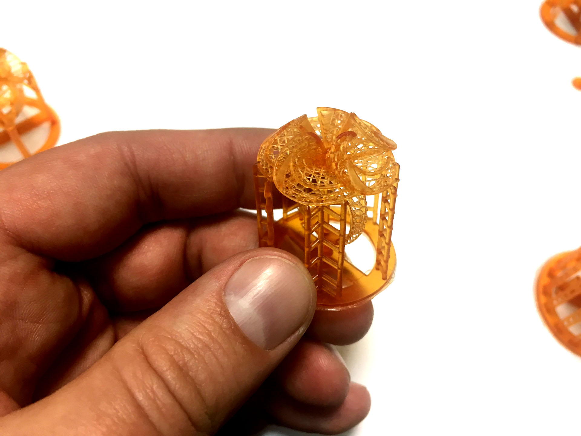

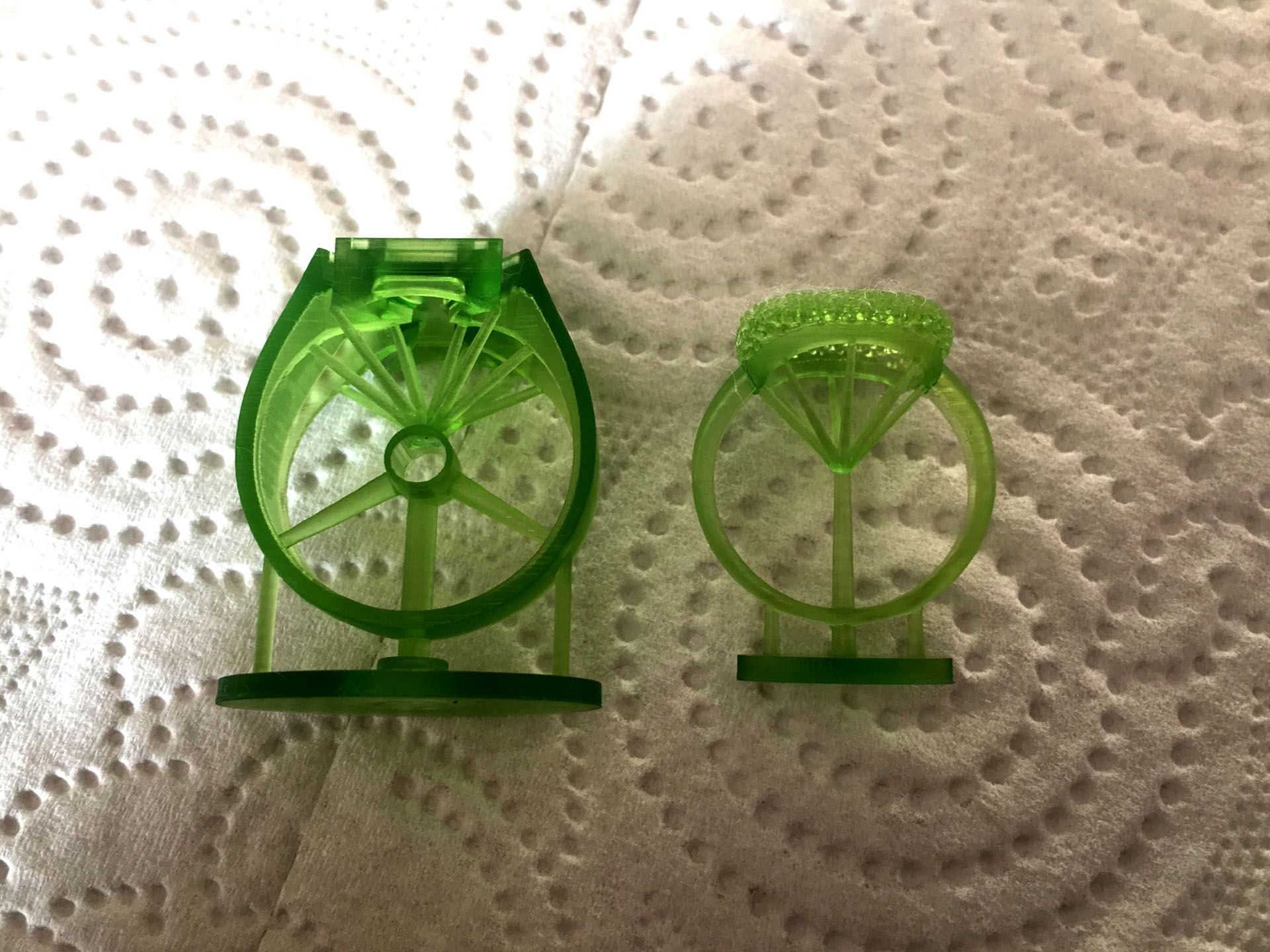

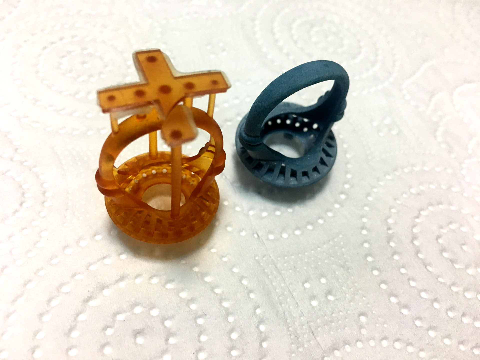

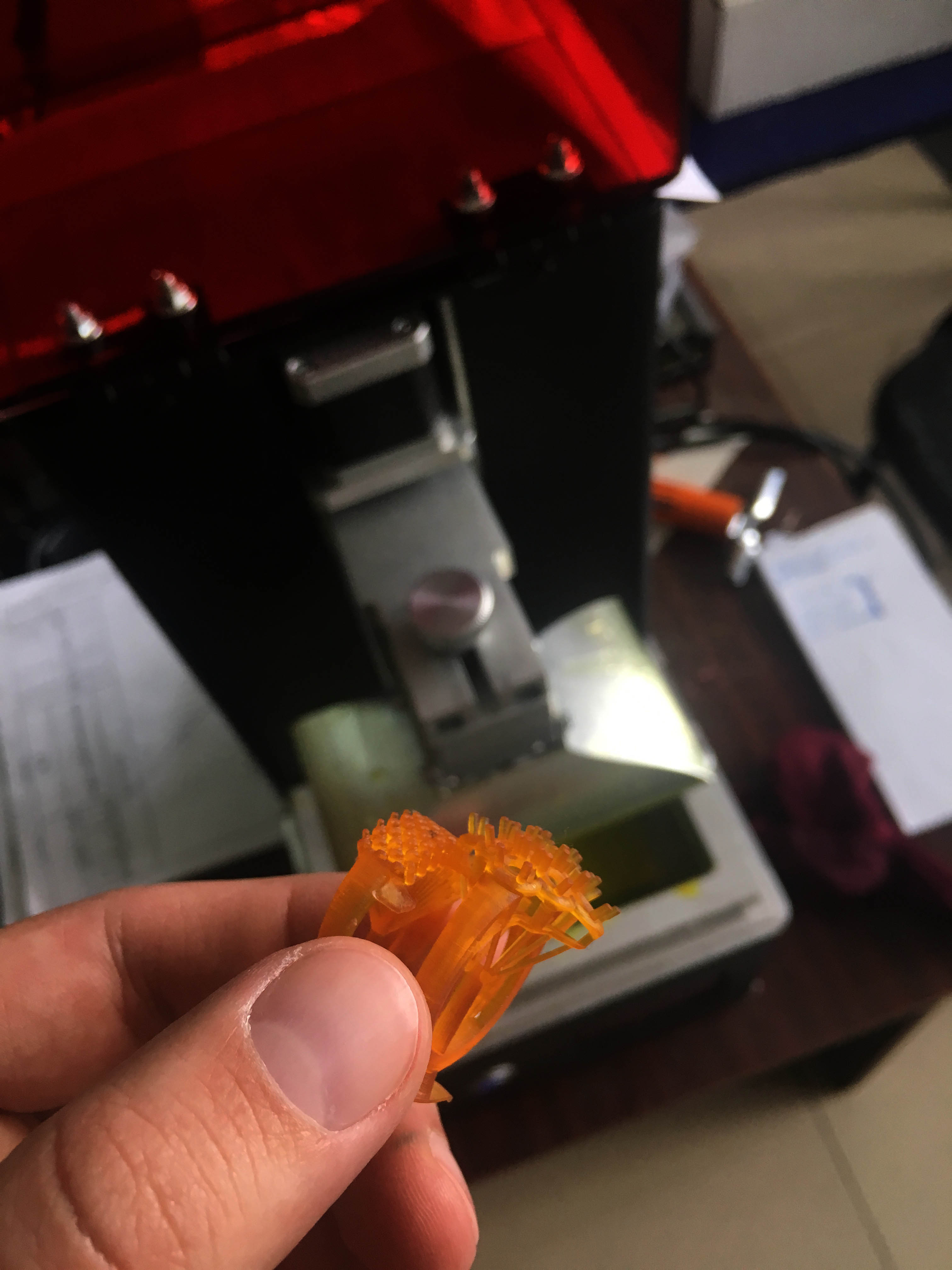

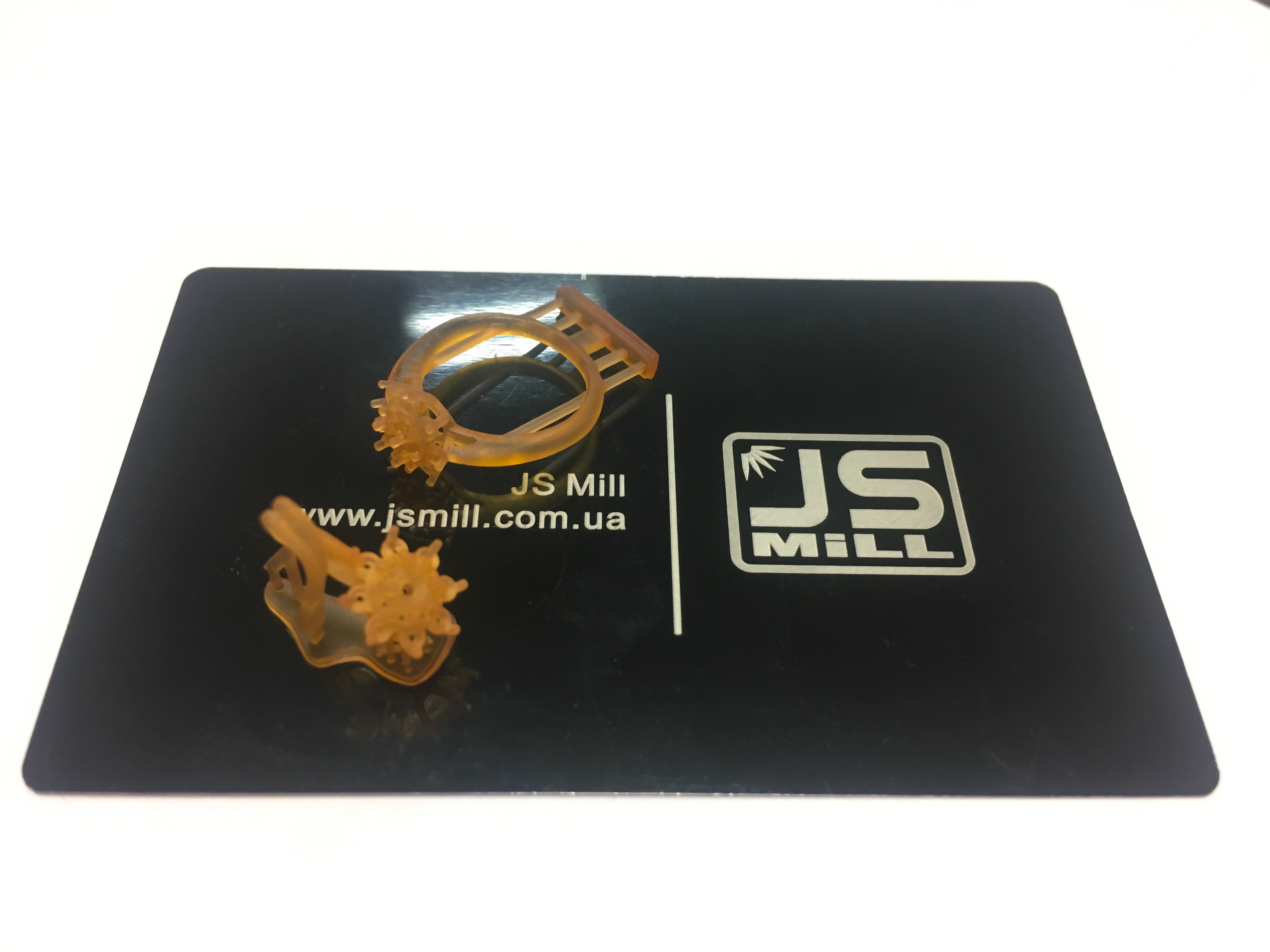

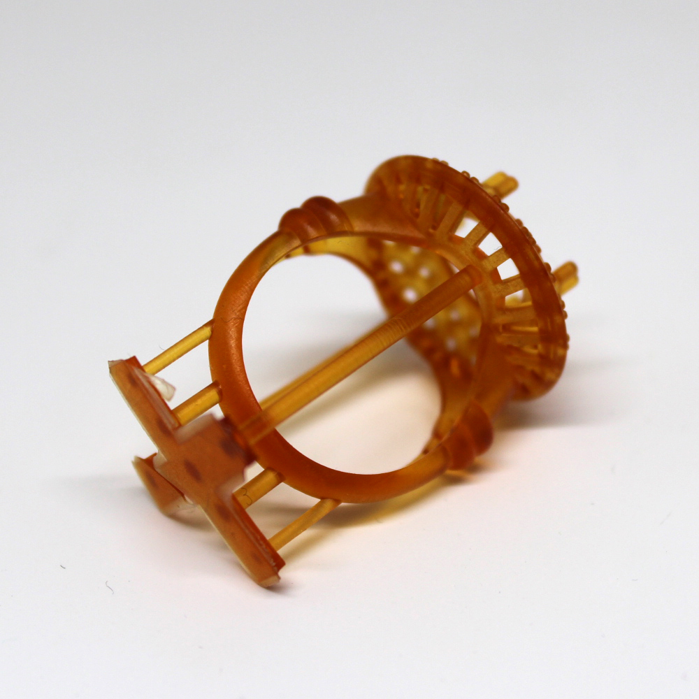

В какой программе ставите поддержки? Хорошие такие леса.
Регистрация: 12.11.2010
Сообщений: 928
Голосов: 249 / 17

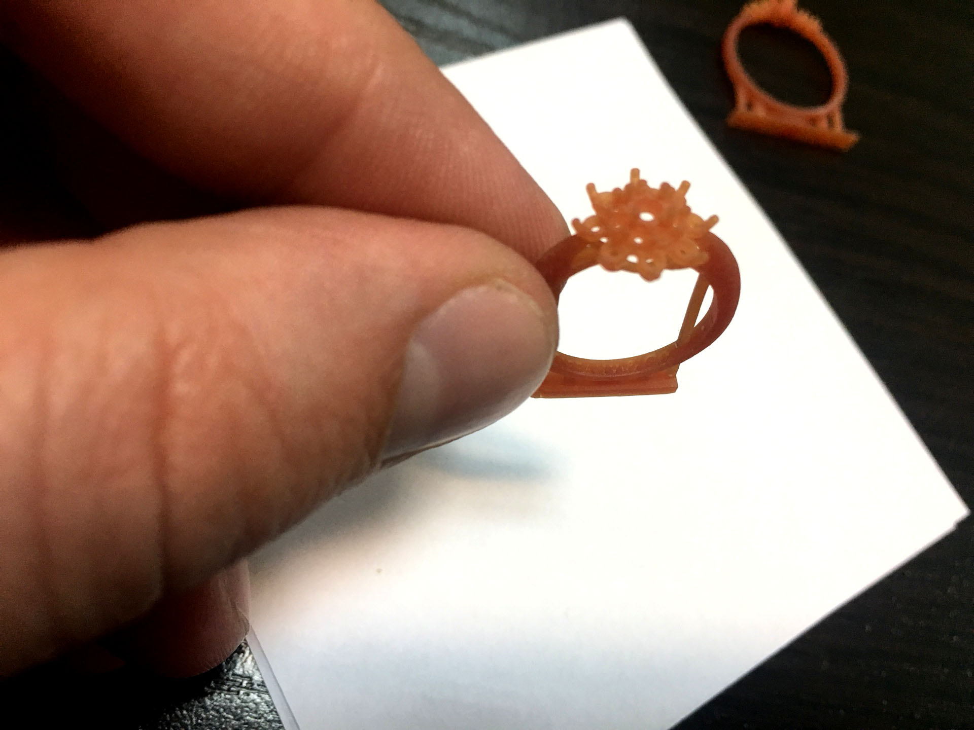

Garrysan
Ставим в Рино, ручками...
Не знаю, может можно и проще, можно автоматом, но наш специалист в этих вопросах, говорит что лучше так, и сразу для перестраховки и для качественной печати.
Бывало так, что на одной поддержке кольцо немного может деформировать, вытянуть при печати по Z.
Где-то что-то подзалить может если поддержки не стоят или провиснуть.
Но это сугубо специфика работы с янтарным полимером.
С твёрдыми полимерами таких проблем нет.

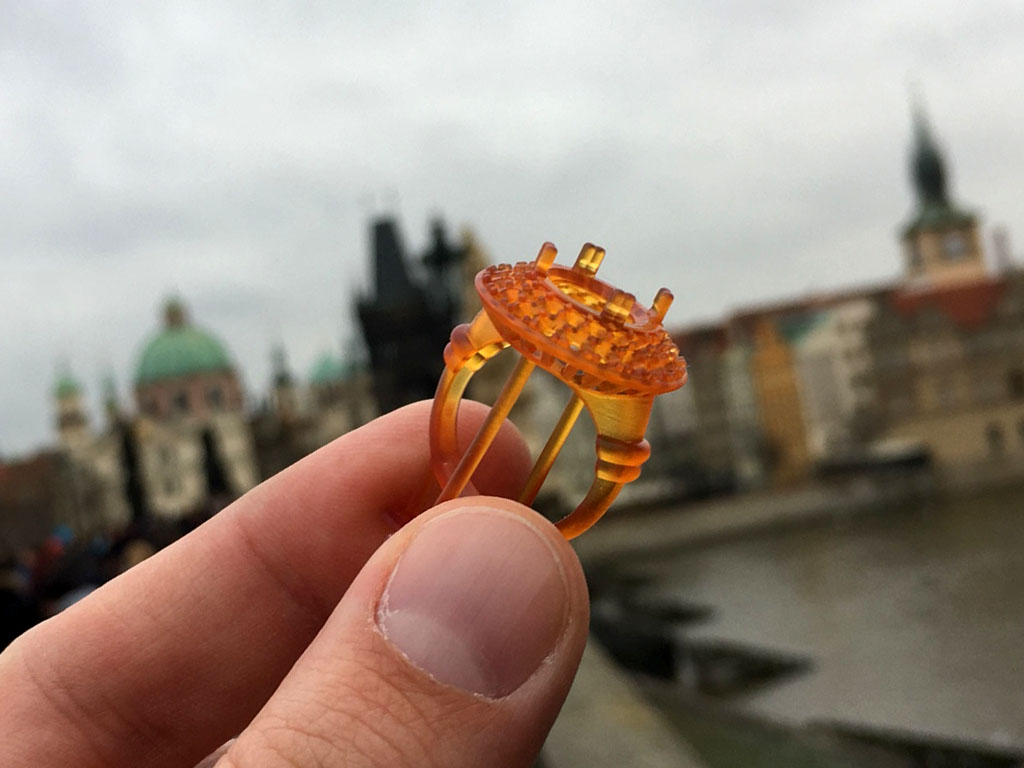

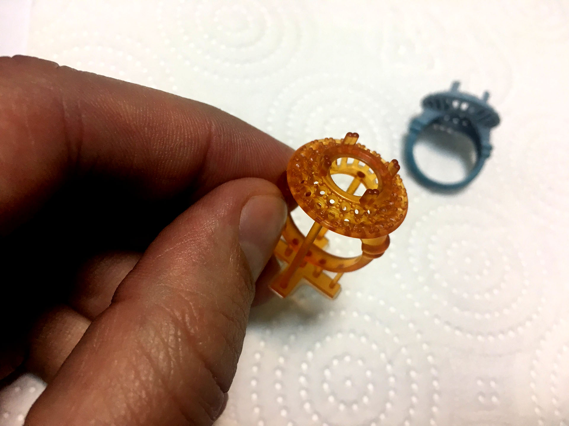

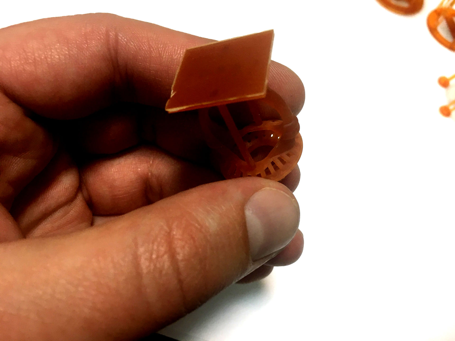

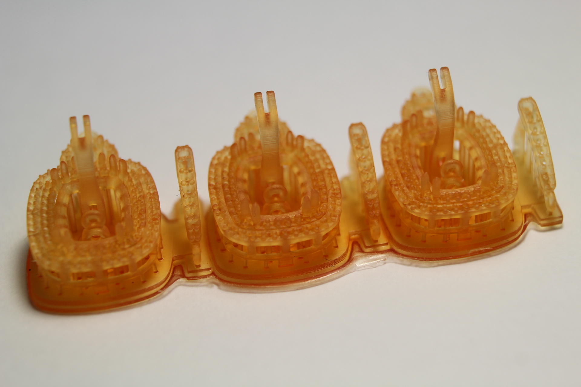

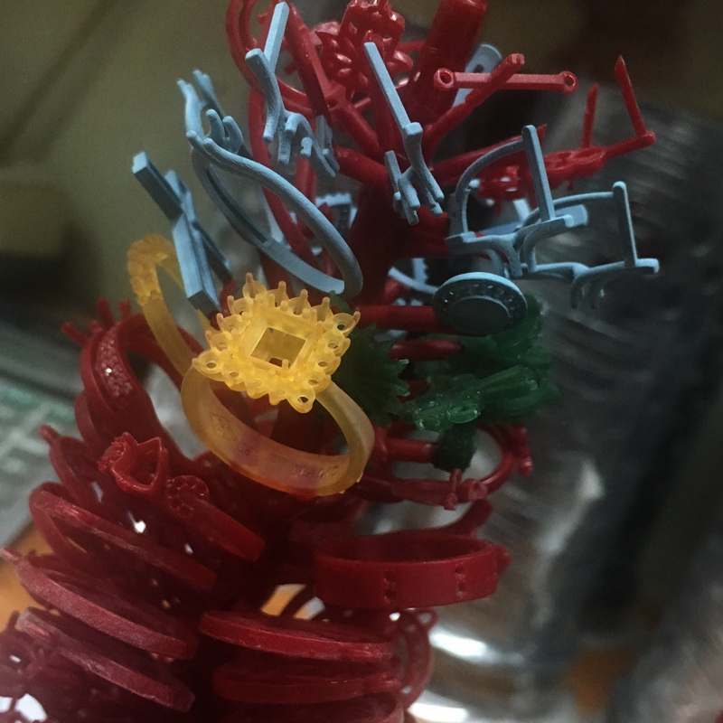

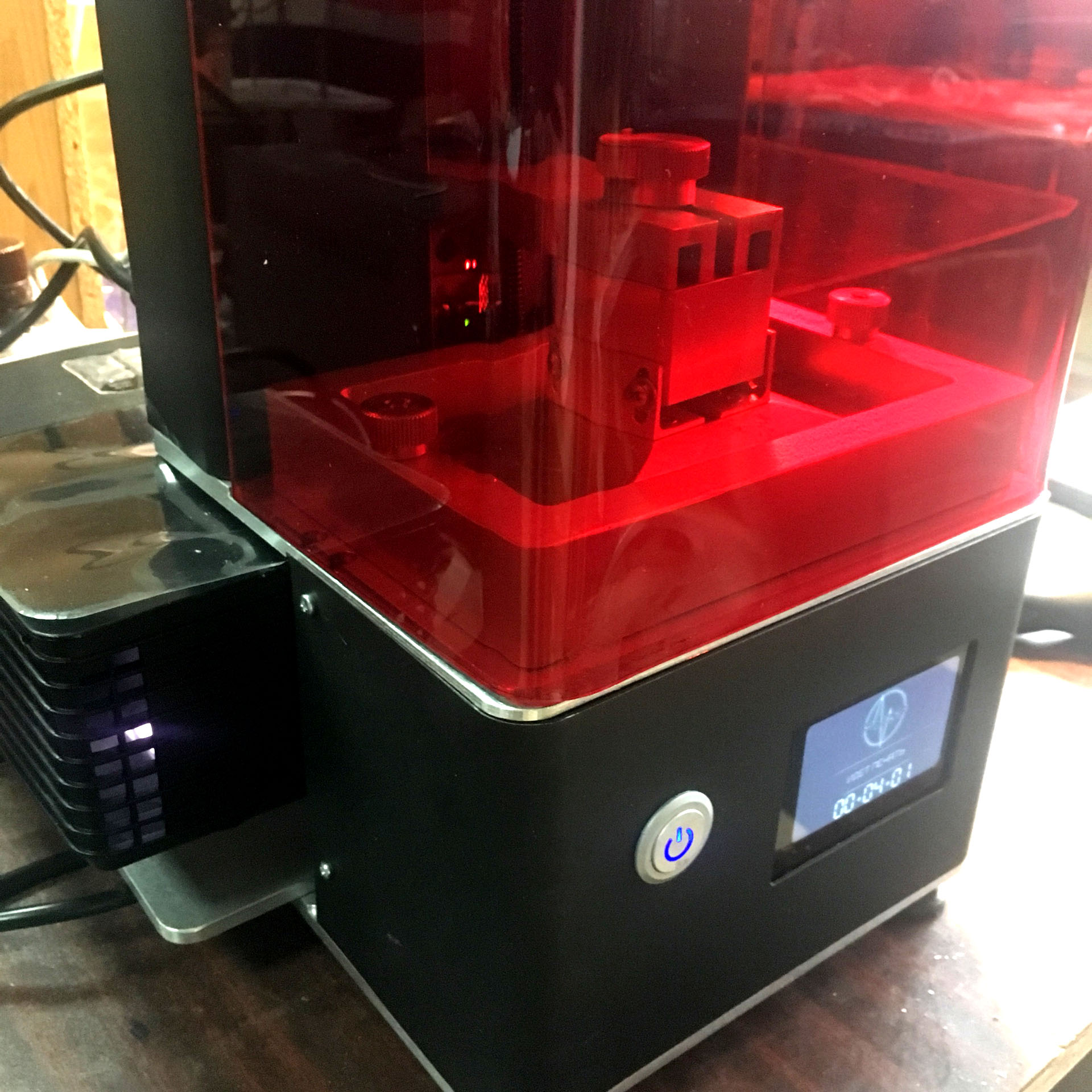

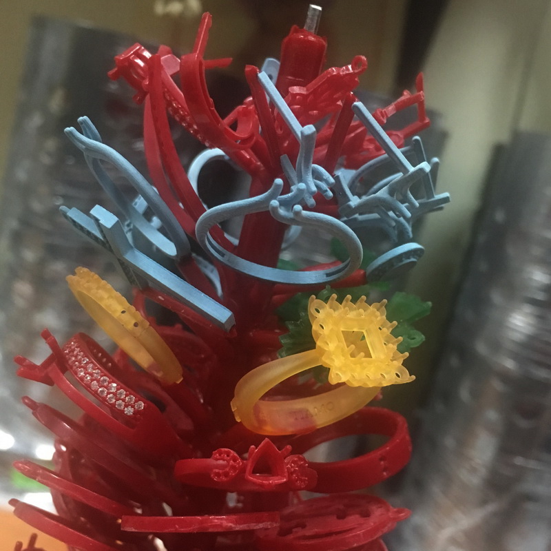

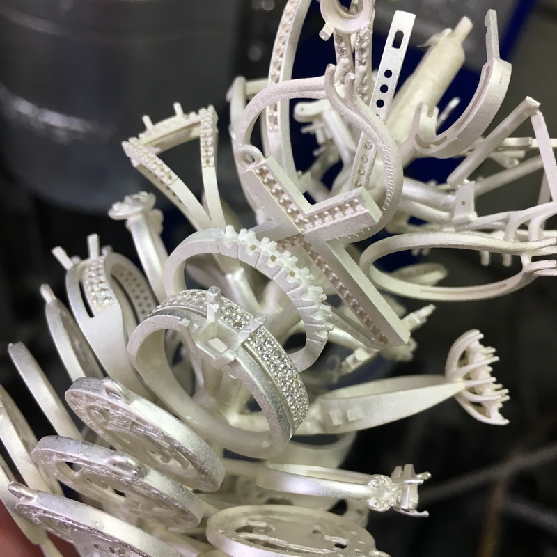

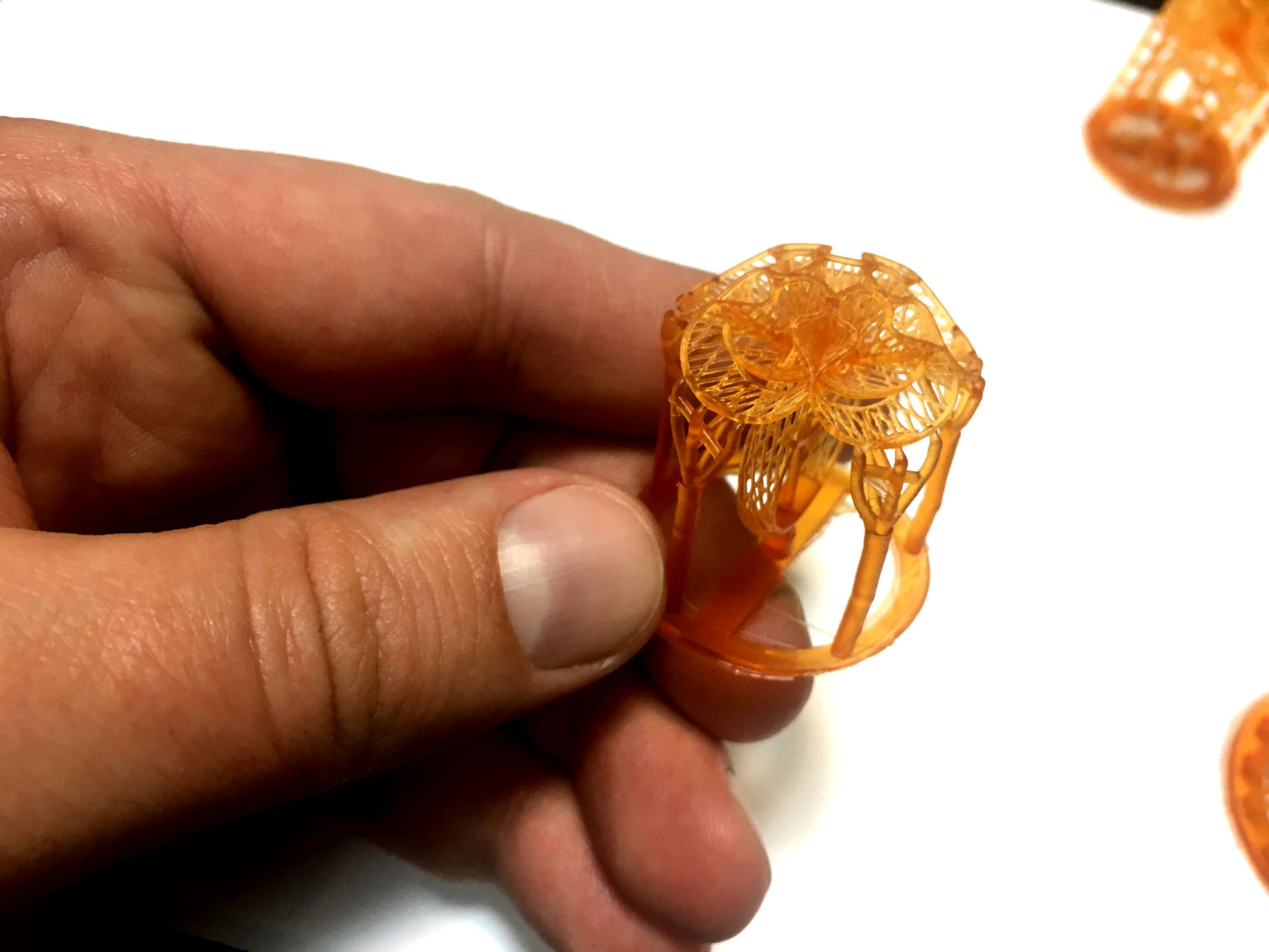

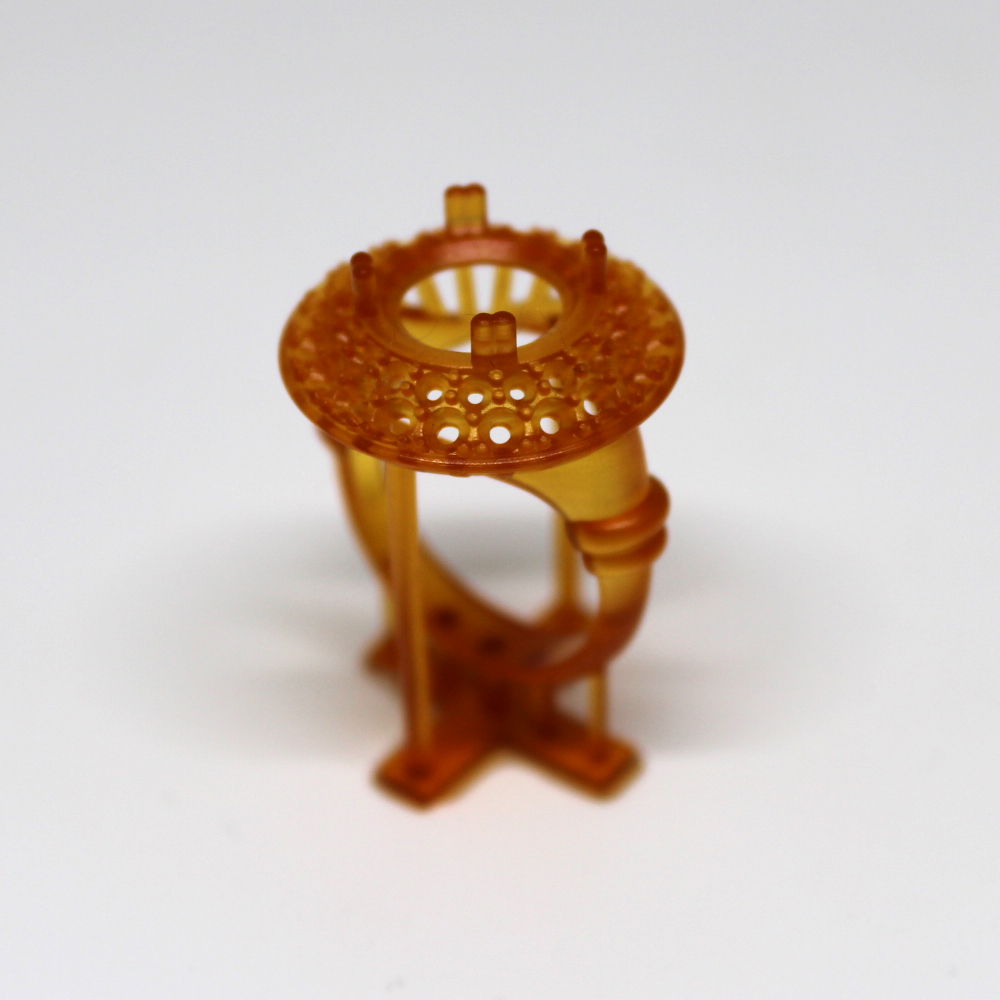

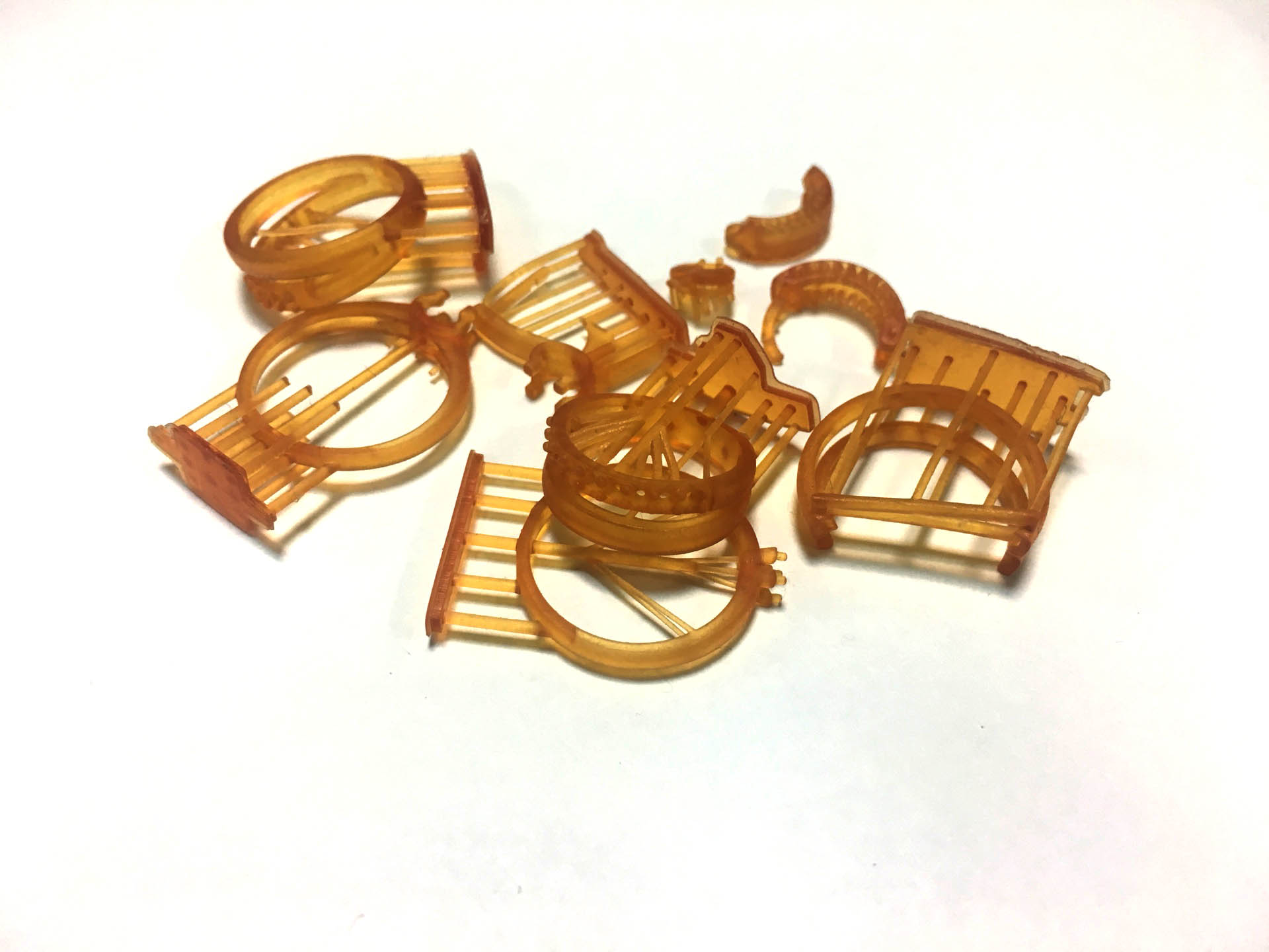

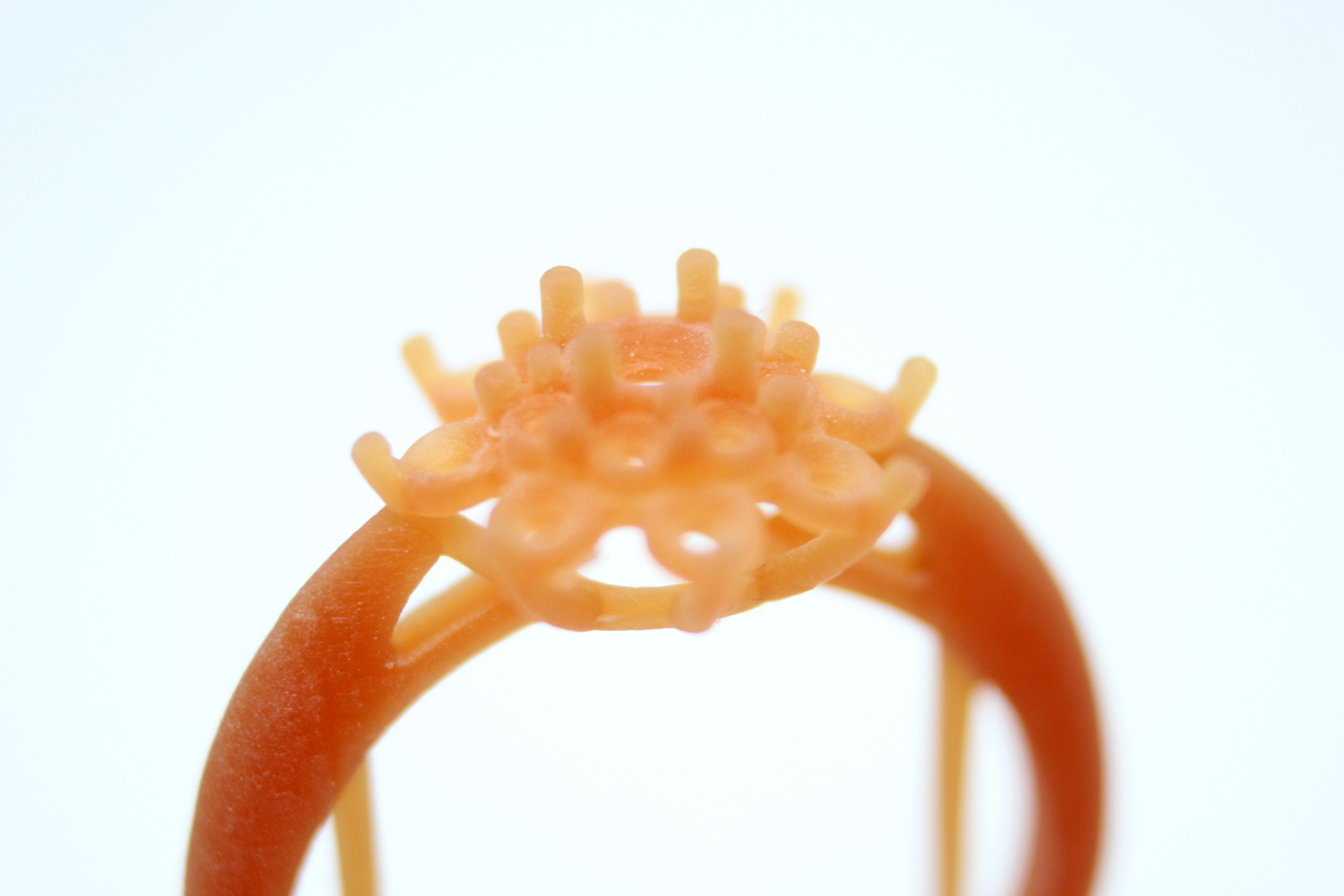

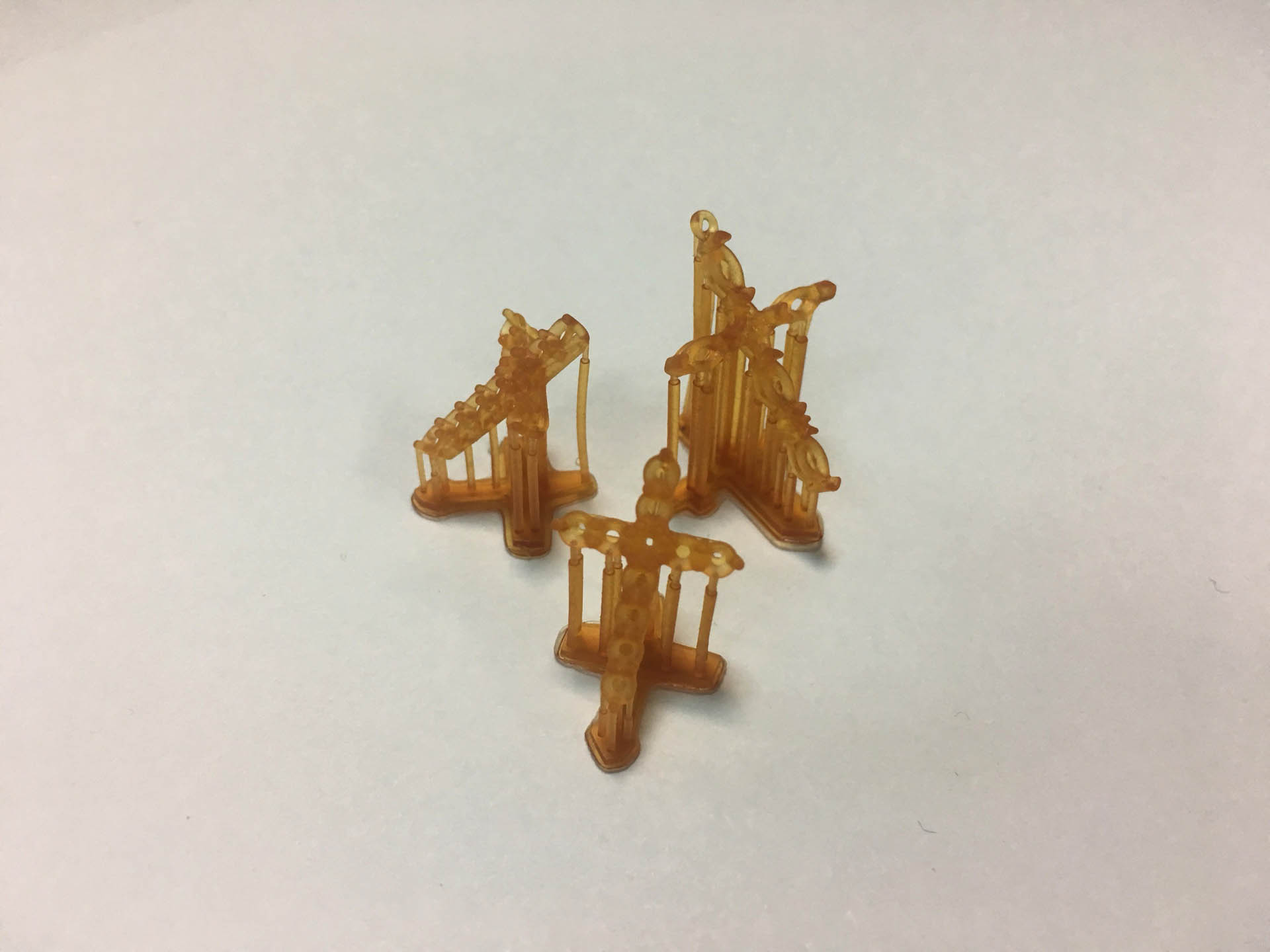

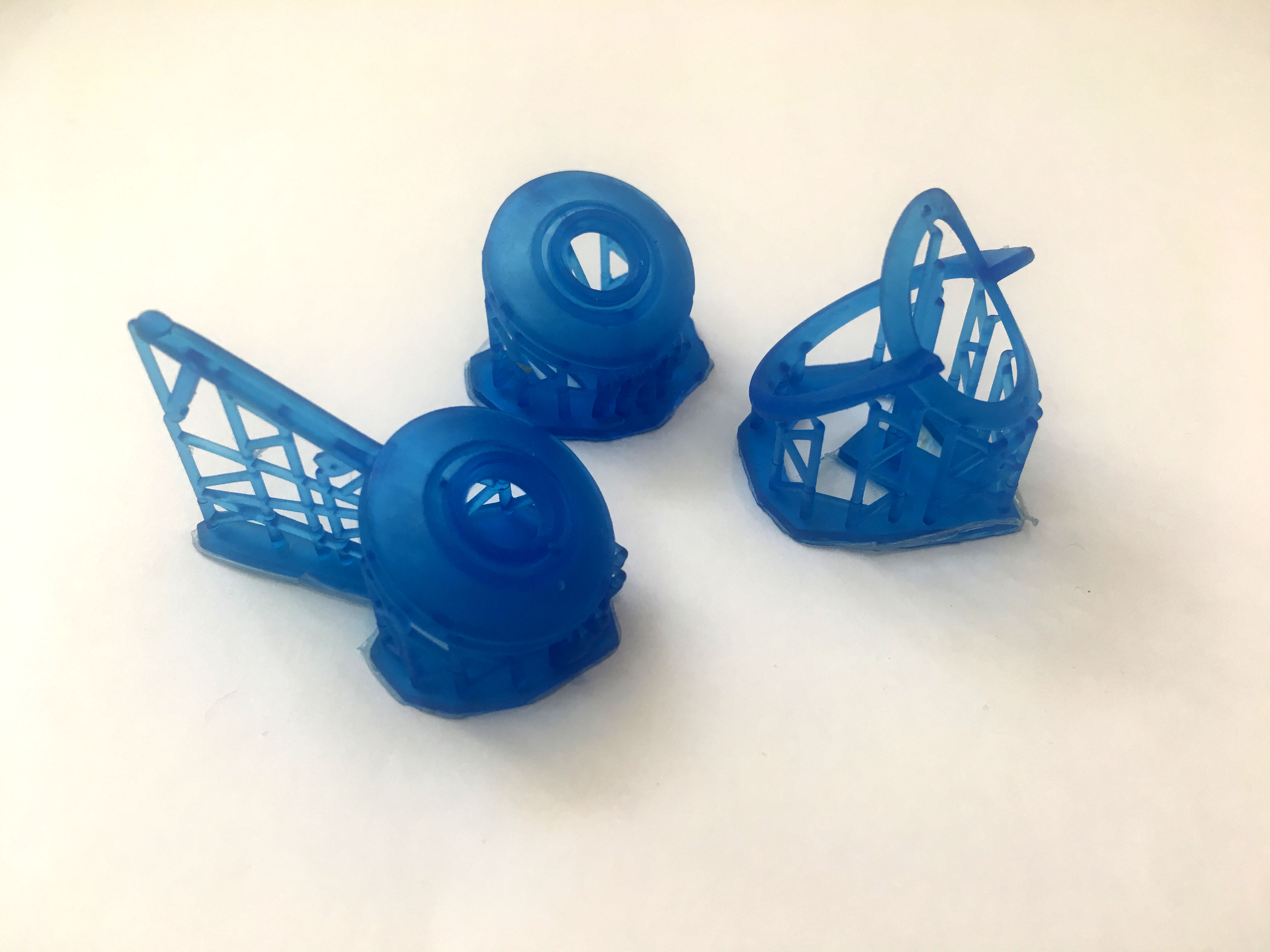

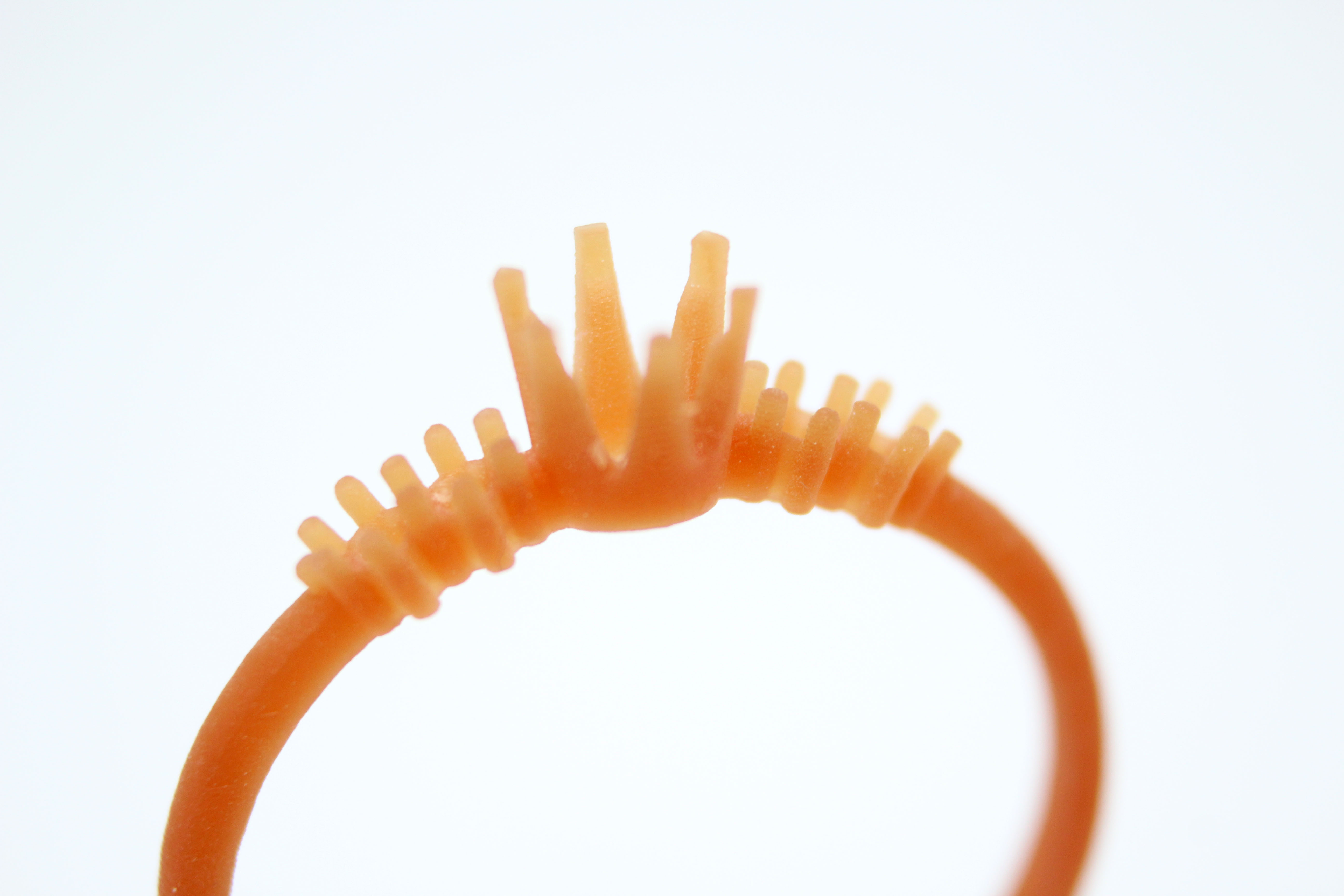

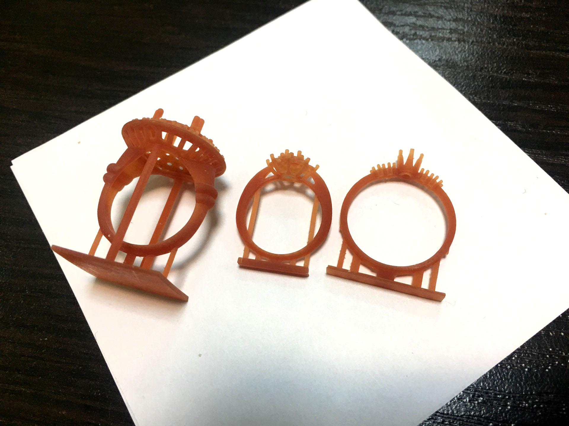

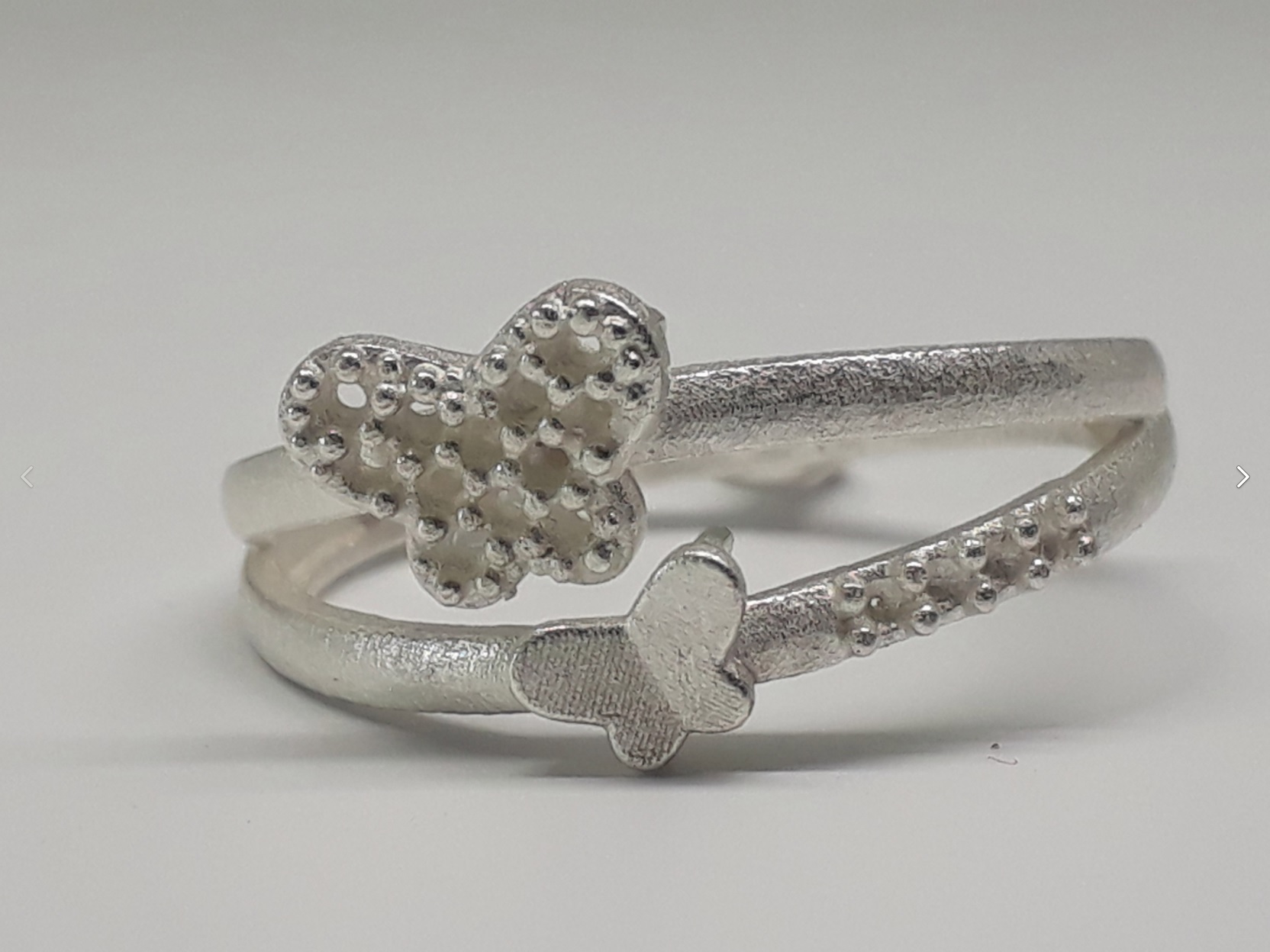

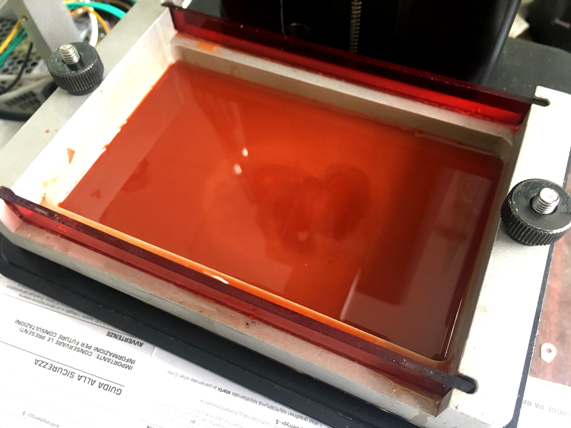

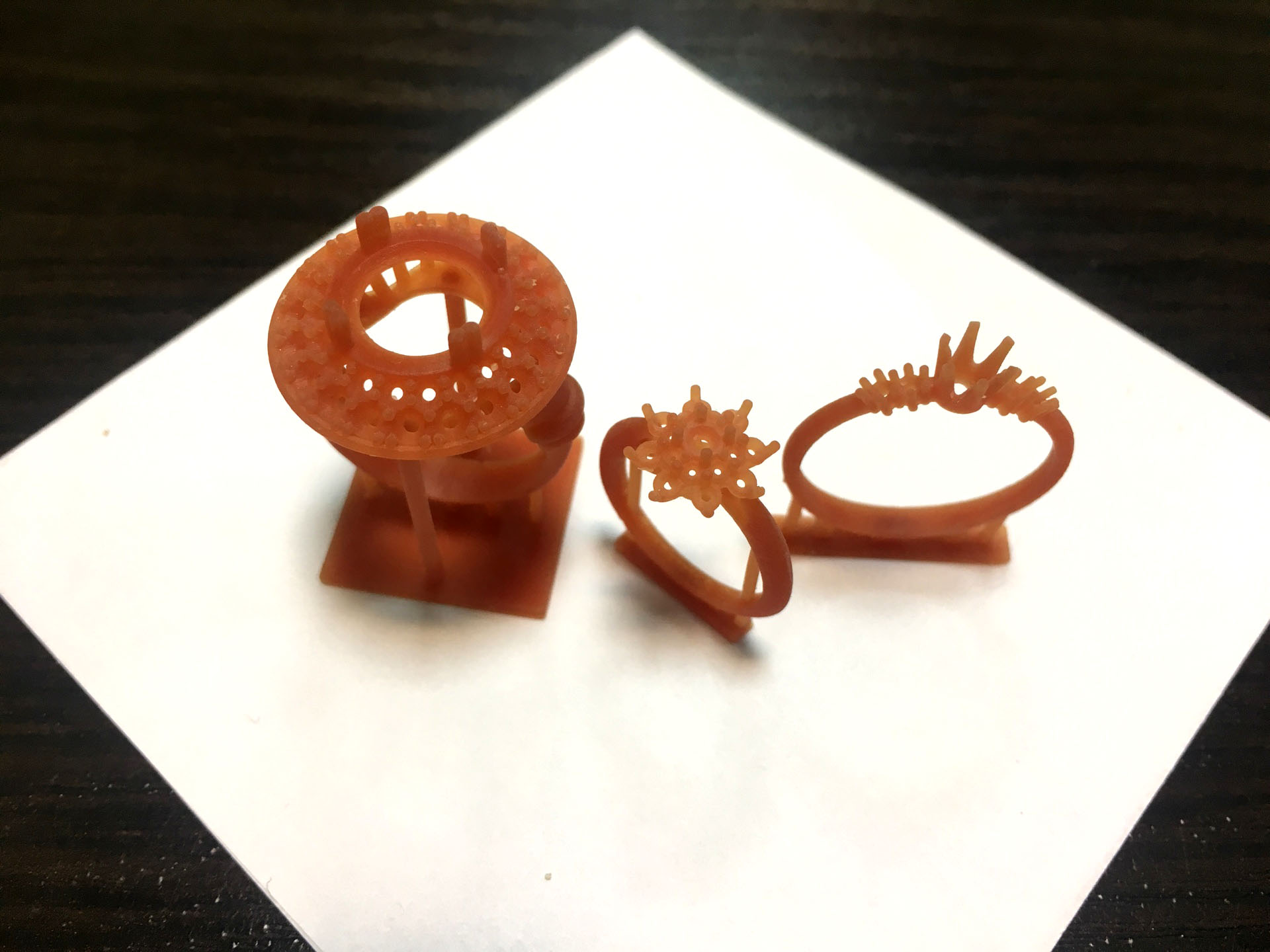

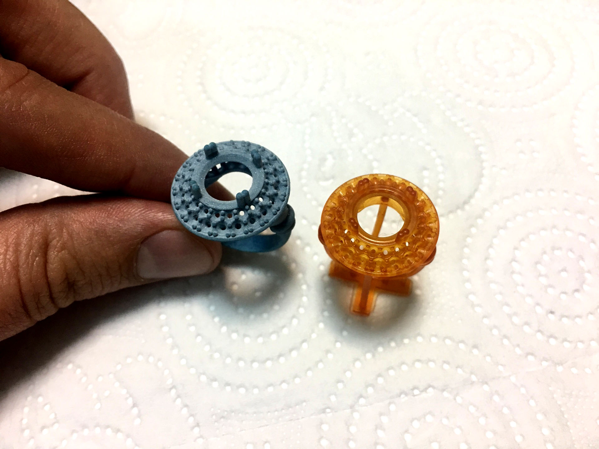

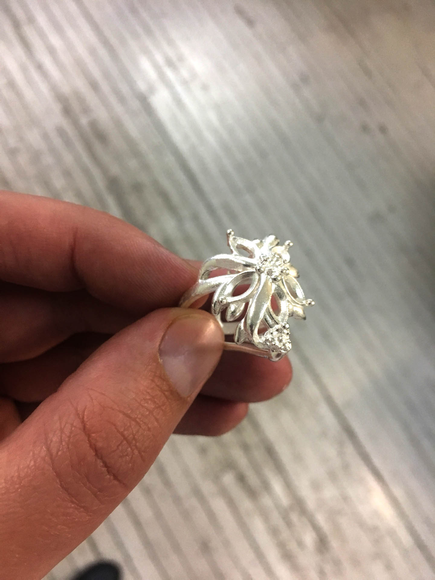

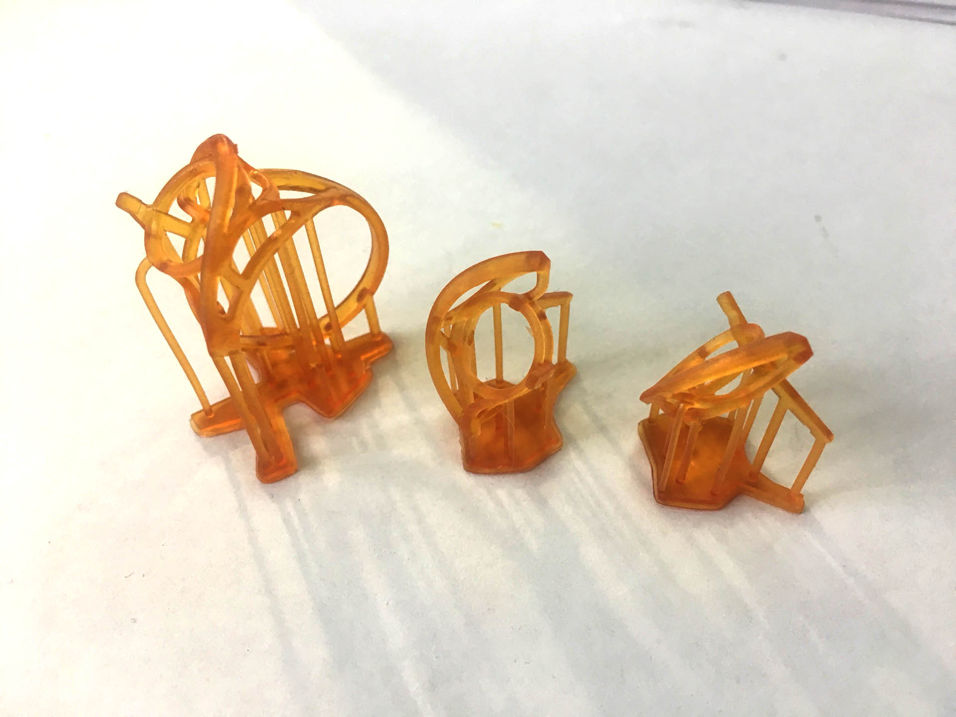

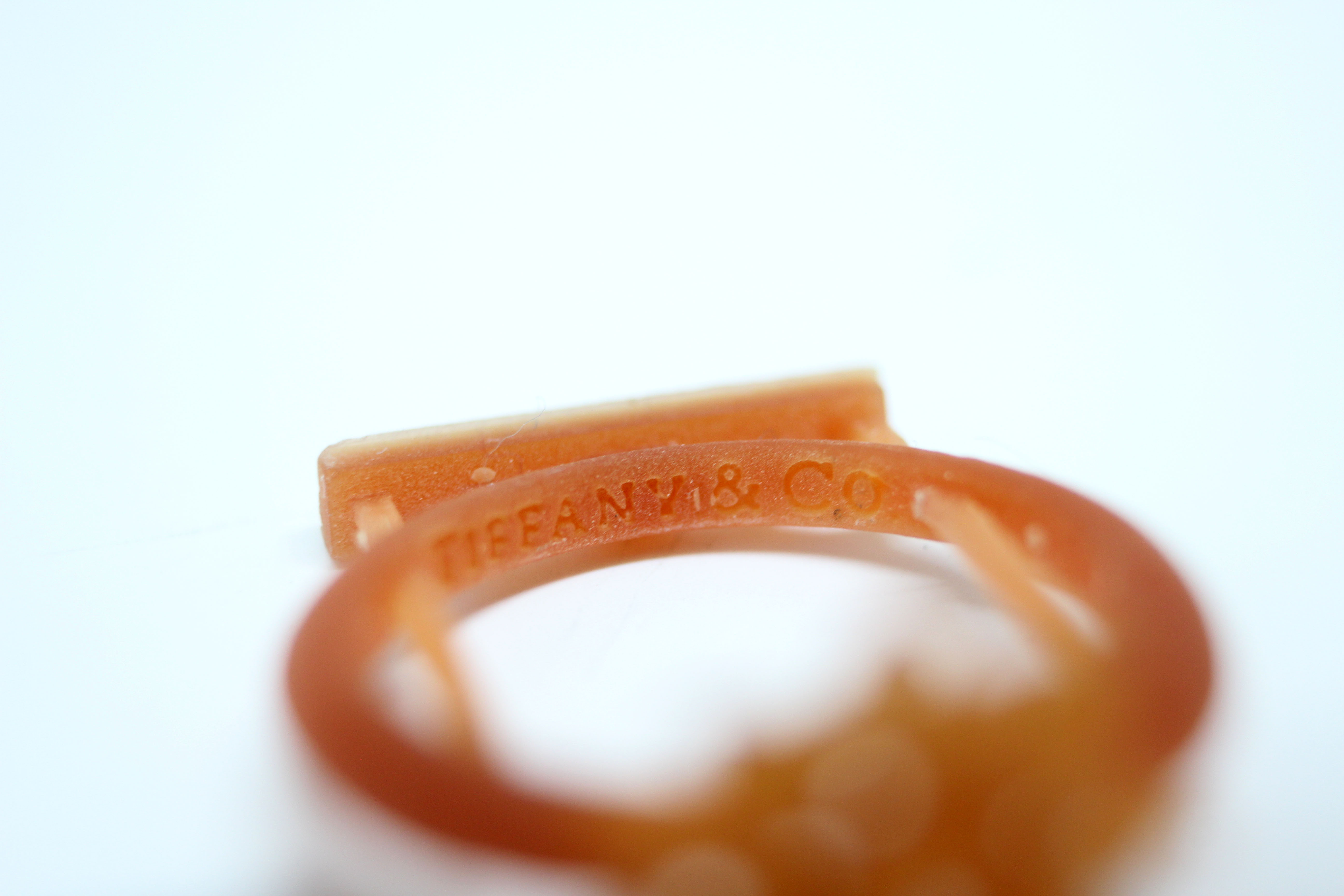

Продолжаем тесты с полимером MJ на силиконовых ваннах:
Печать 3-х тестовых колец заняла 3 часа 20 минут...
Можно ещё играться со временем, но пока результат устраивает...
Очень удобна замена ванн для печати разных типов полимеров...
И детализацию конечно MJ даёт отличную...
К удивлению даже чётко отпечатались буквы внутри шинки кольца...
По идее чуть позже выложу фотографии сделанные на зеркалку  :trubka:

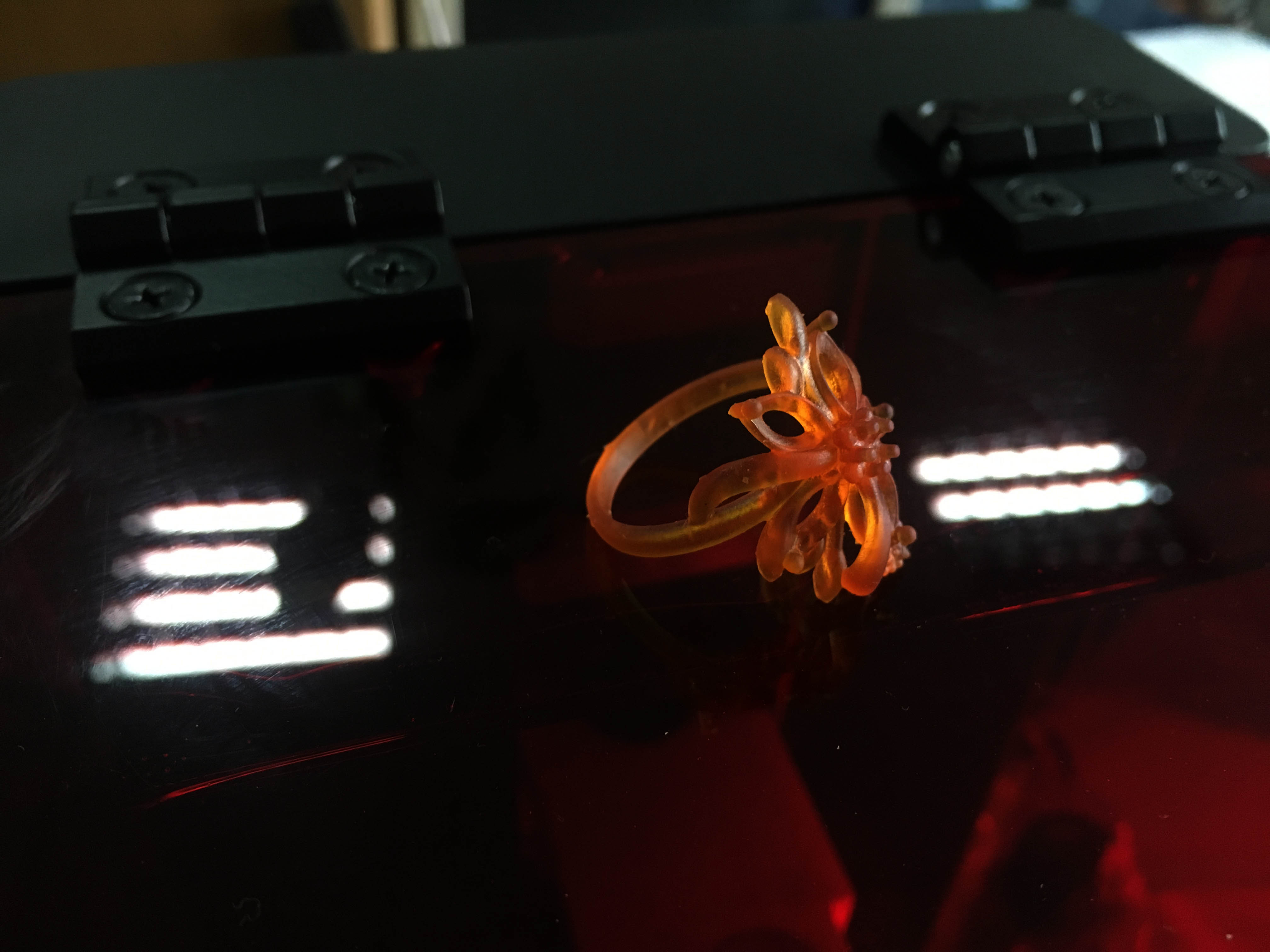

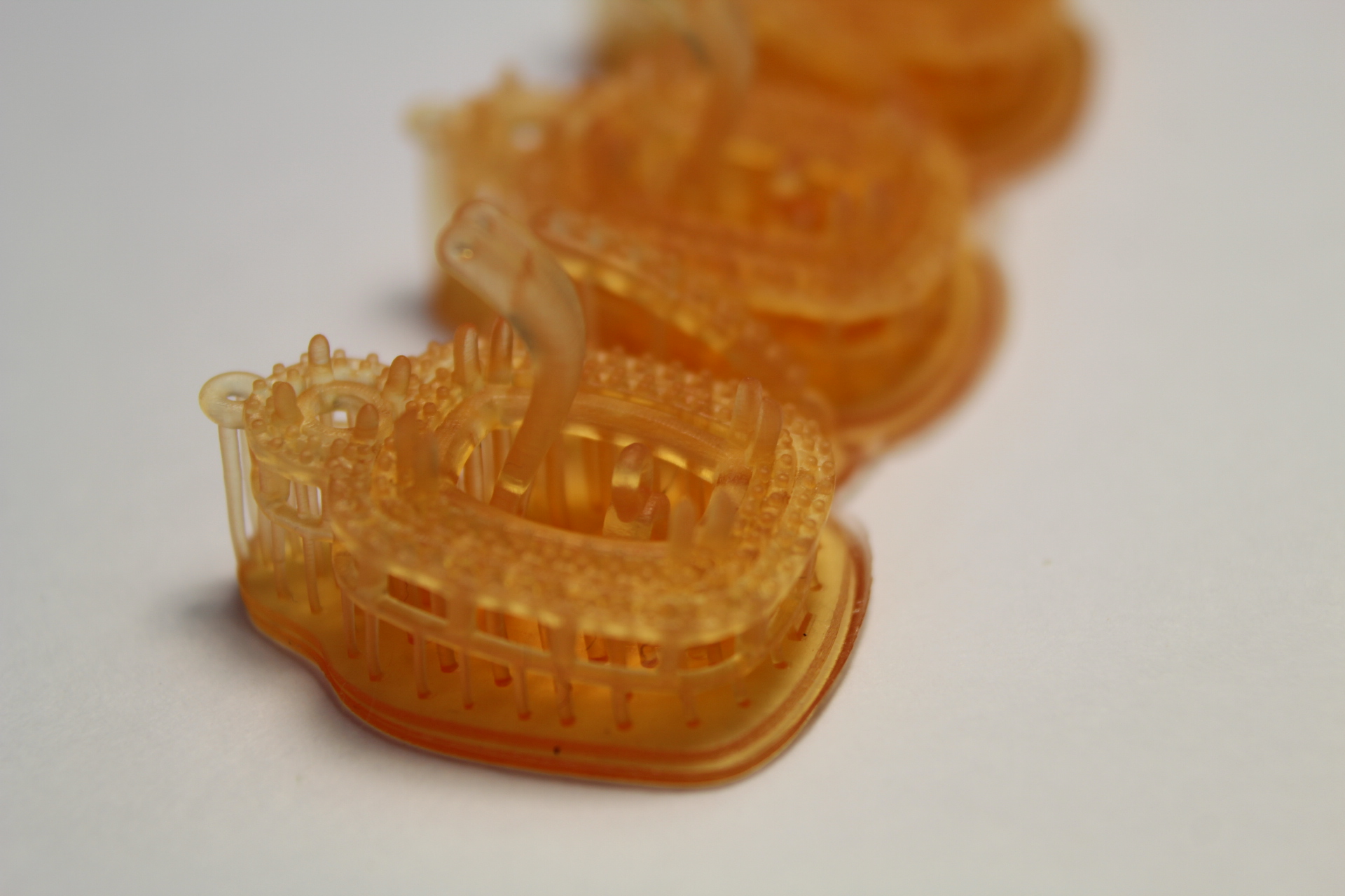

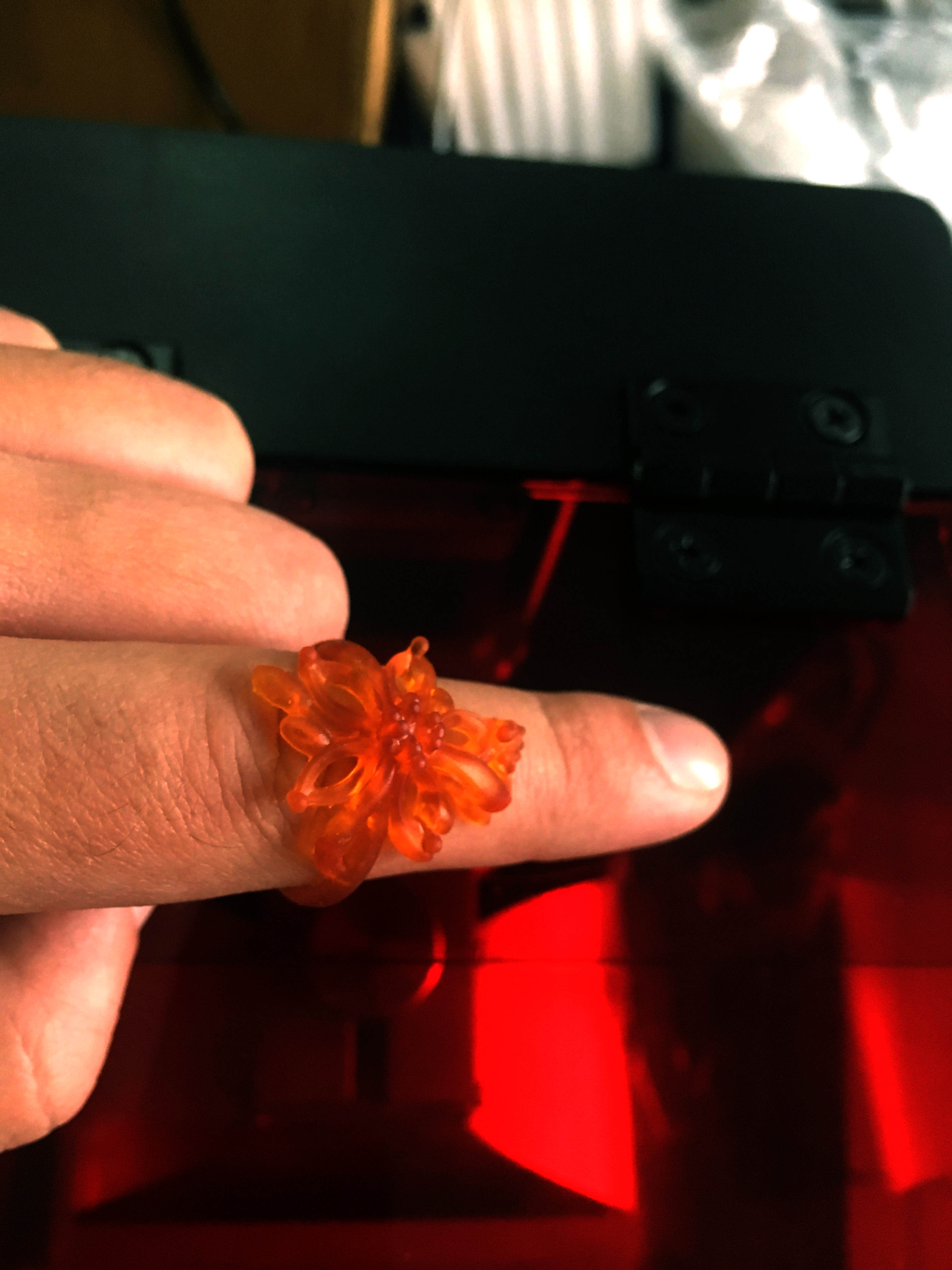

Сообщений: 928
Голосов: 249 / 17

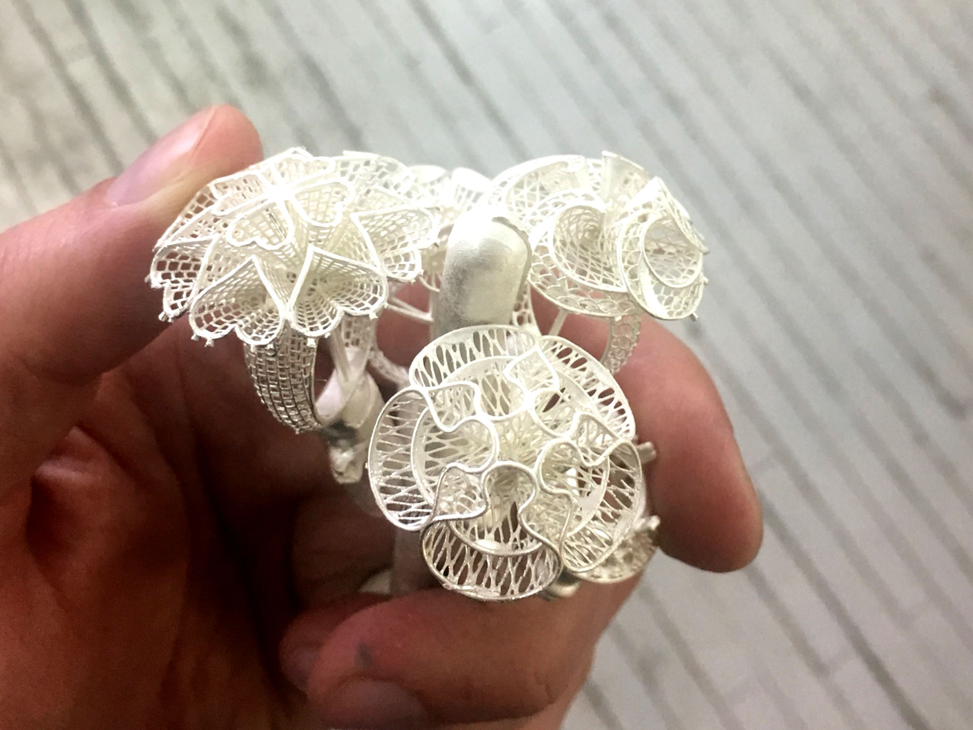

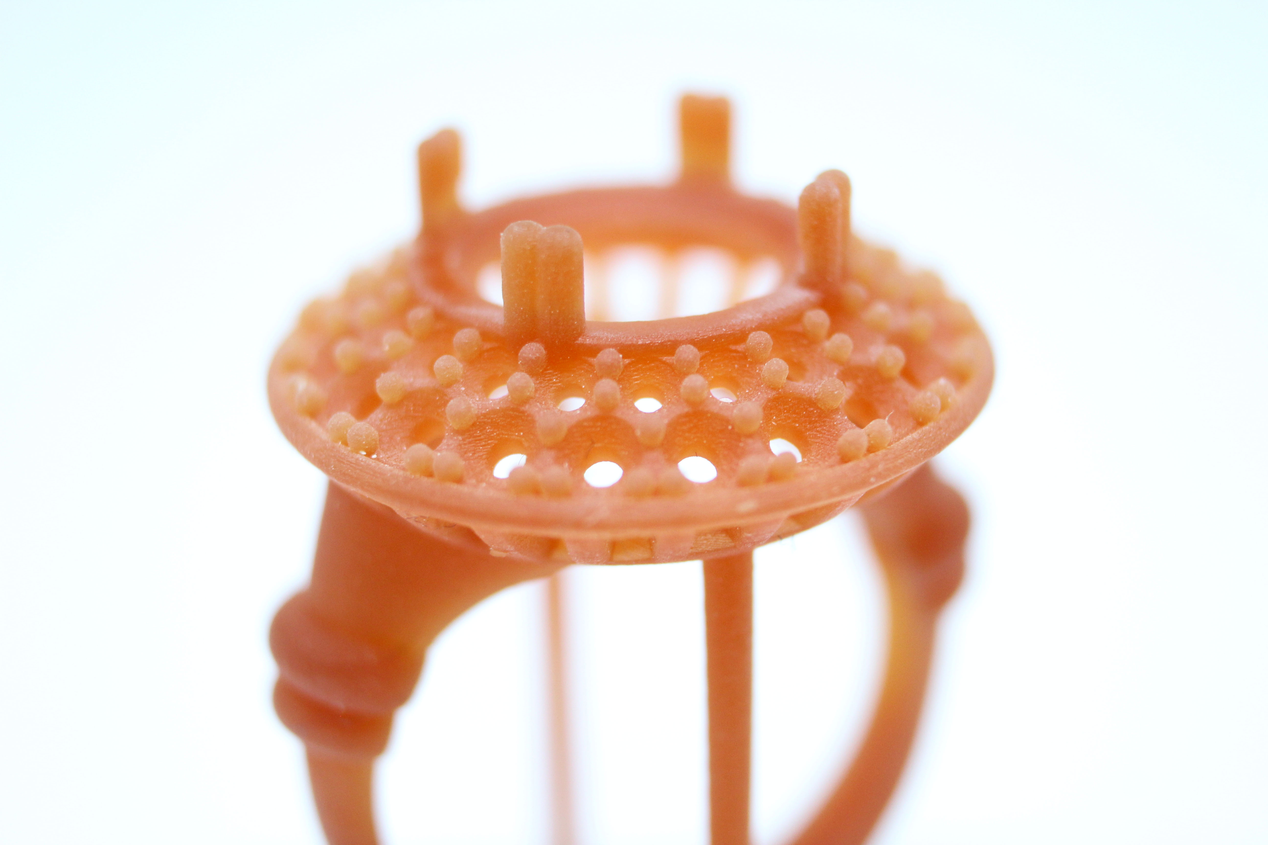

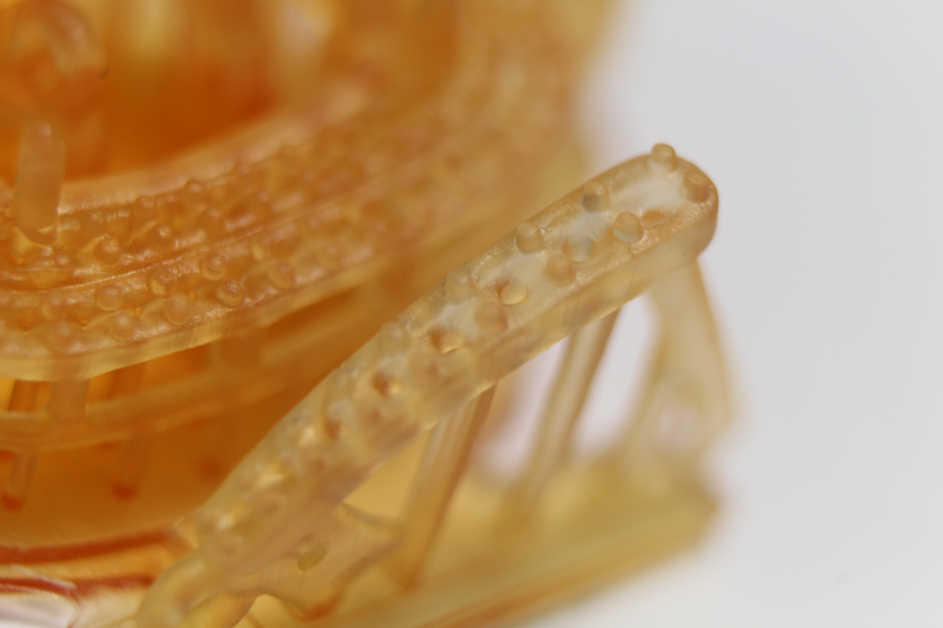

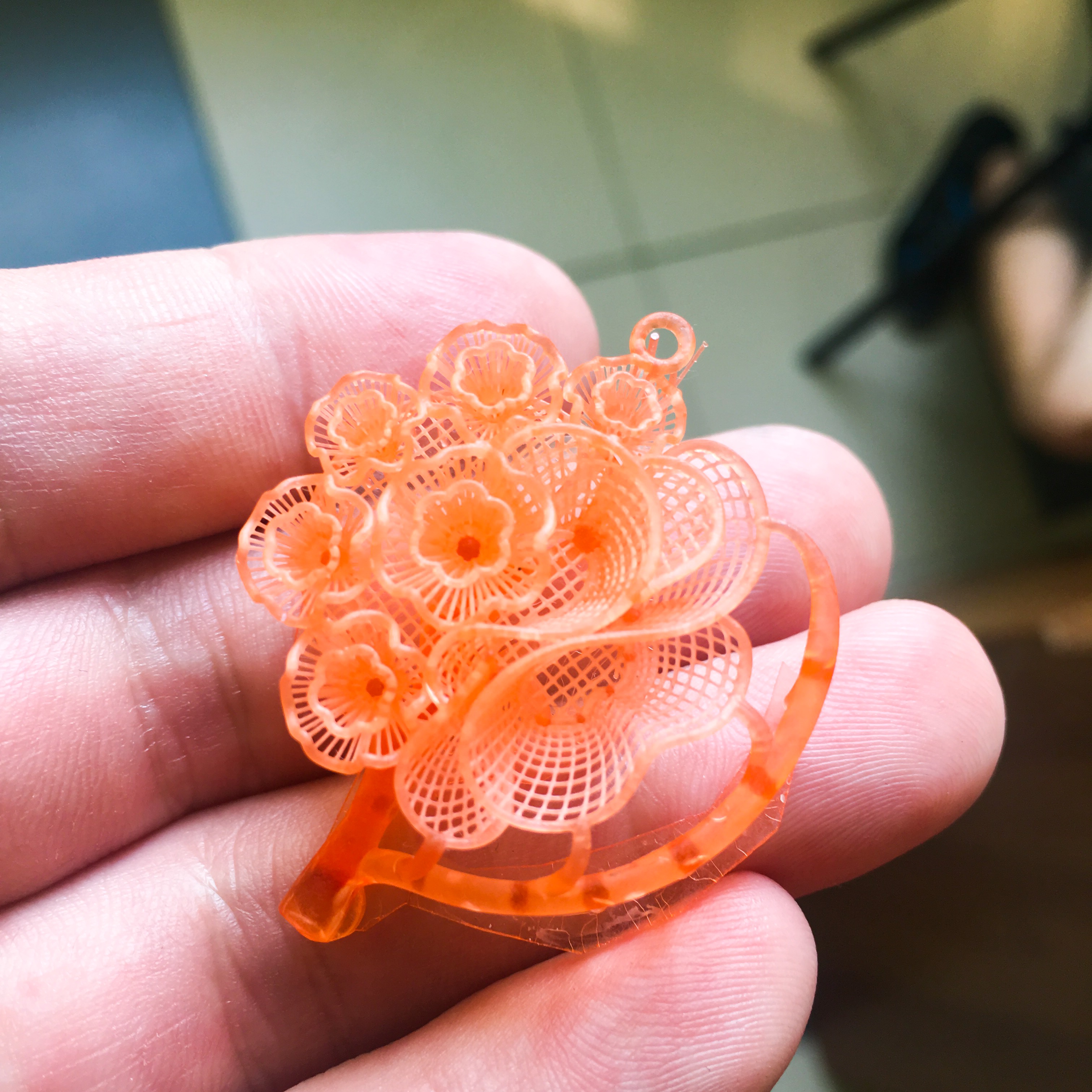

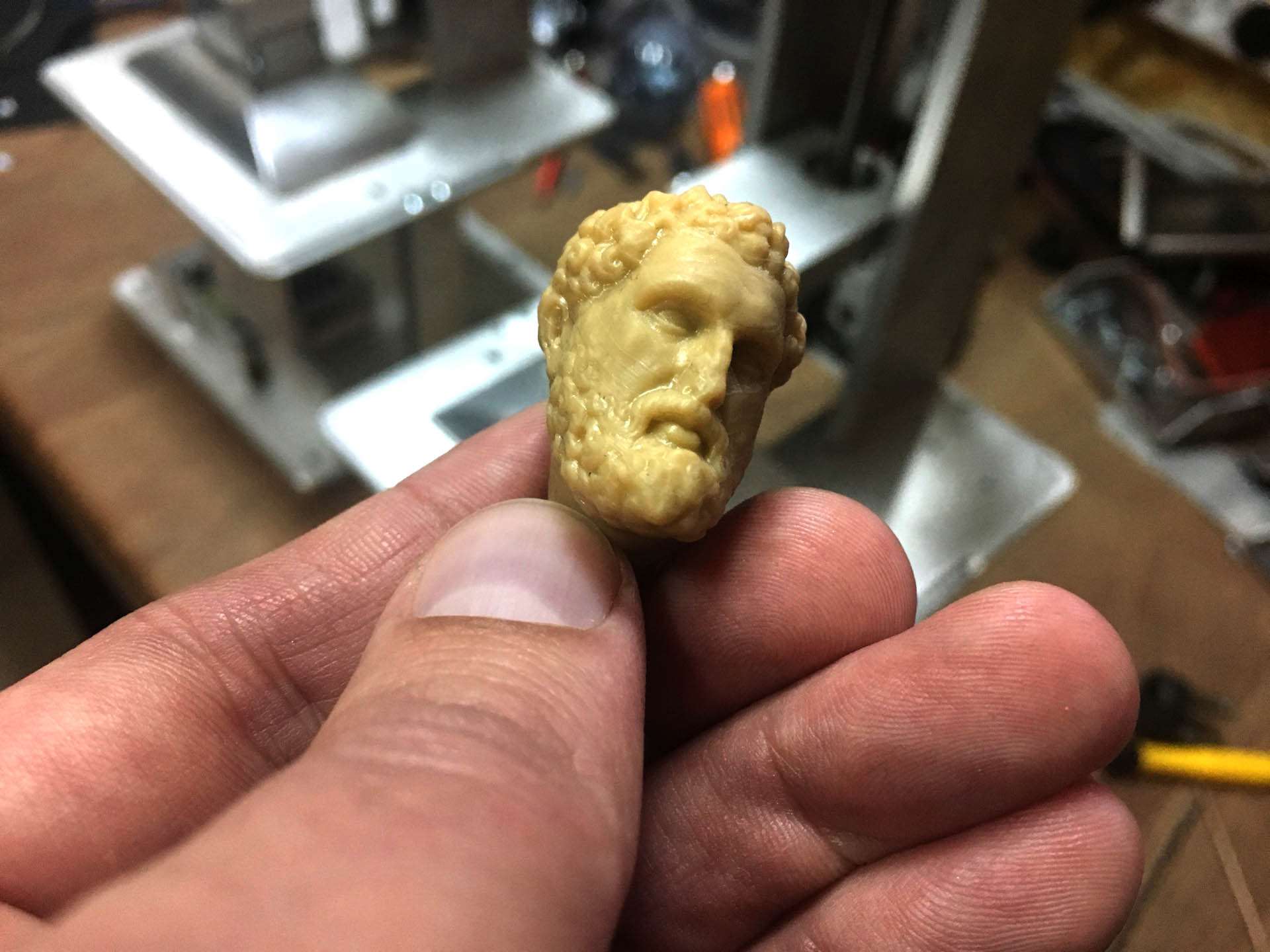

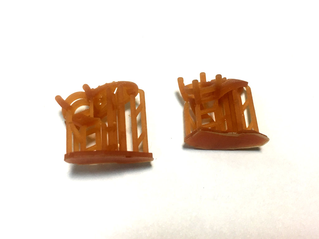

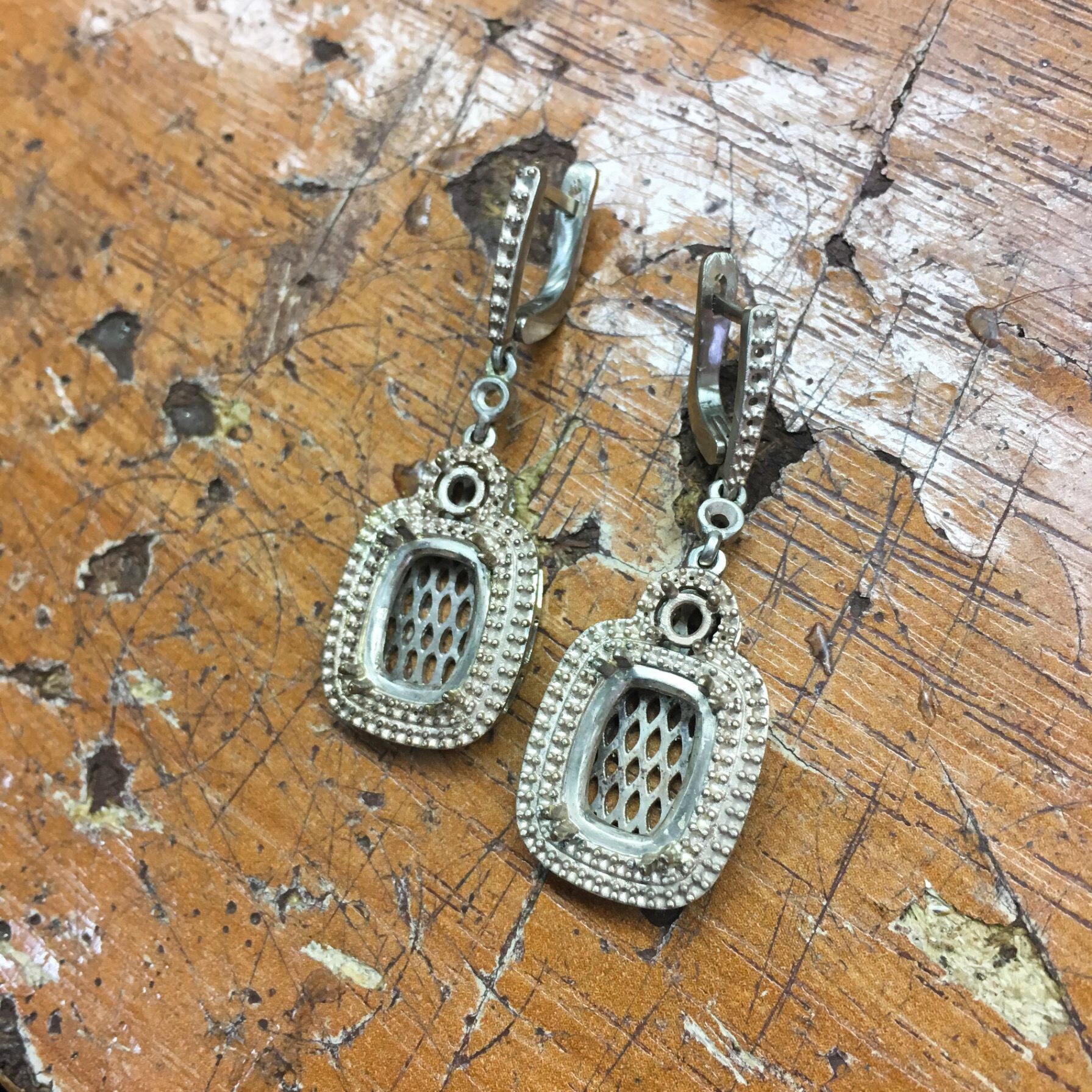

До литья ещё дело не дошло...
Но фотографии в хорошем качестве с мелкой детализацией удалось раздобыть у коллег)
Ну и мелкий шрифт на тонкой шинке...

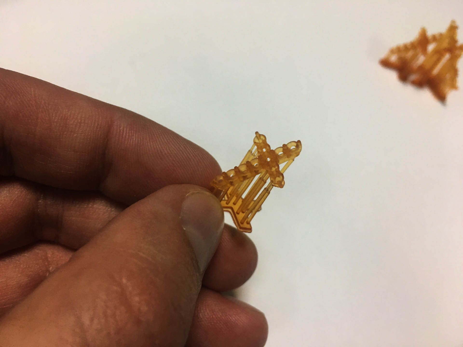

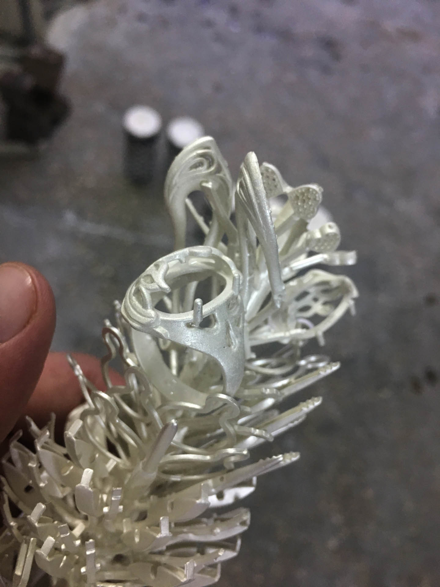

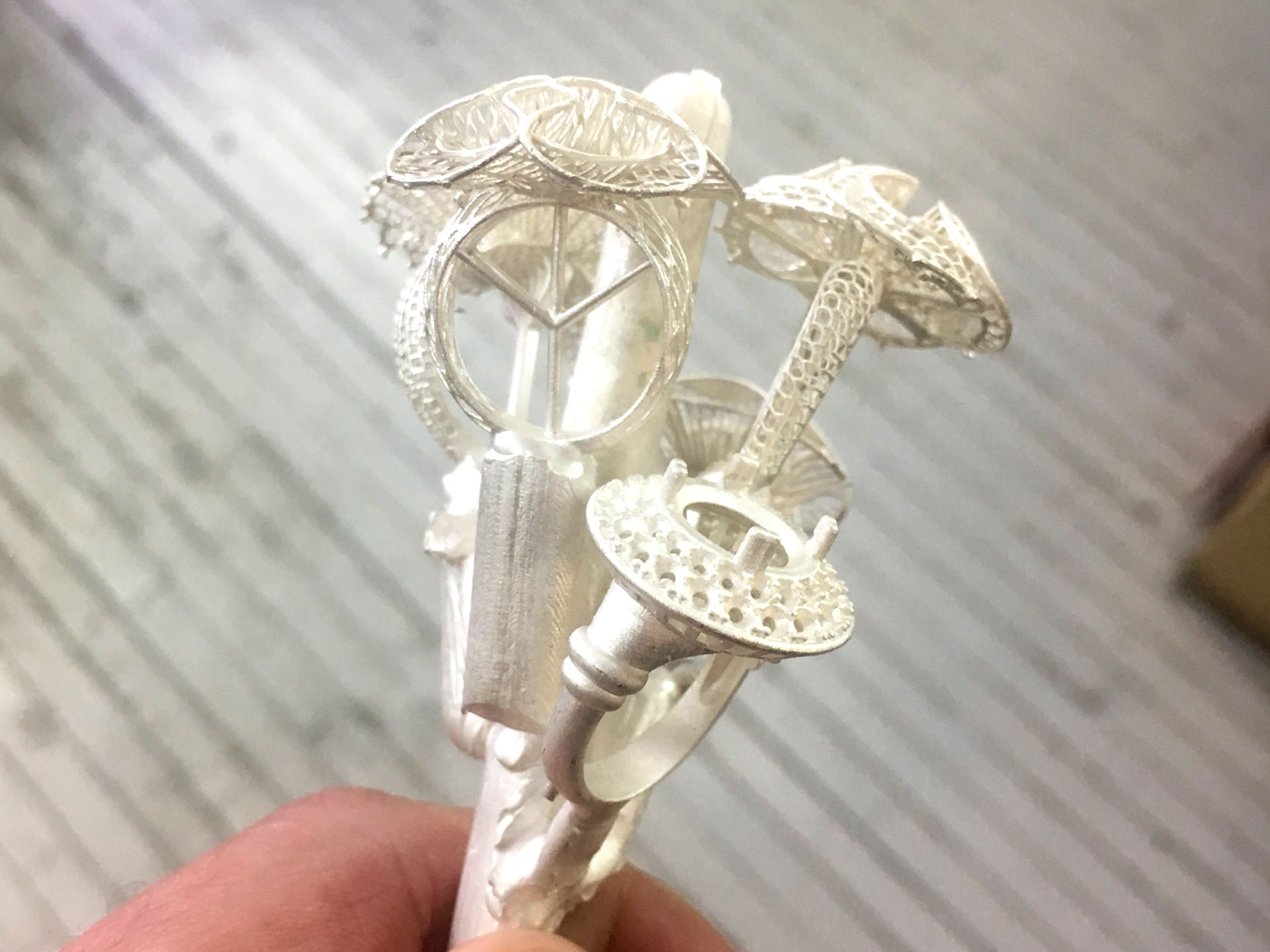

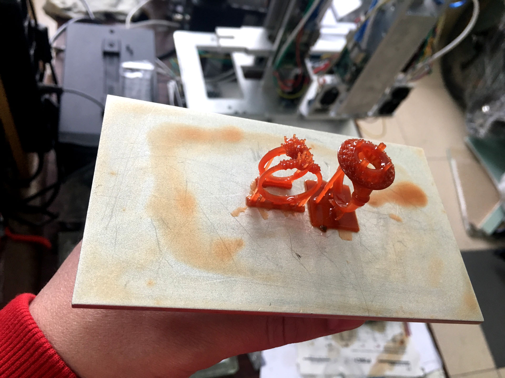

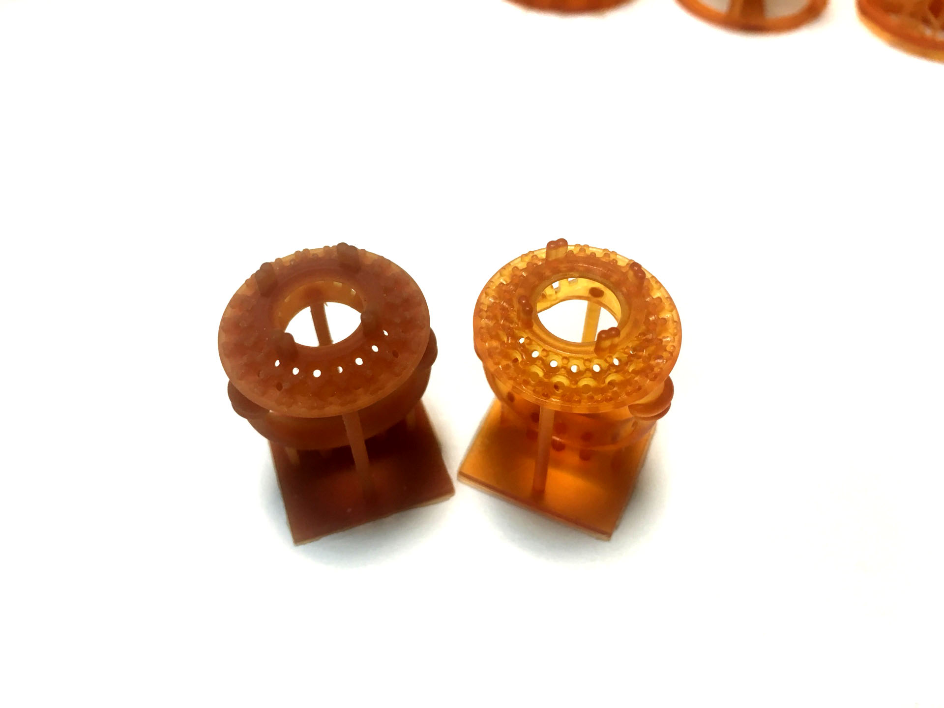

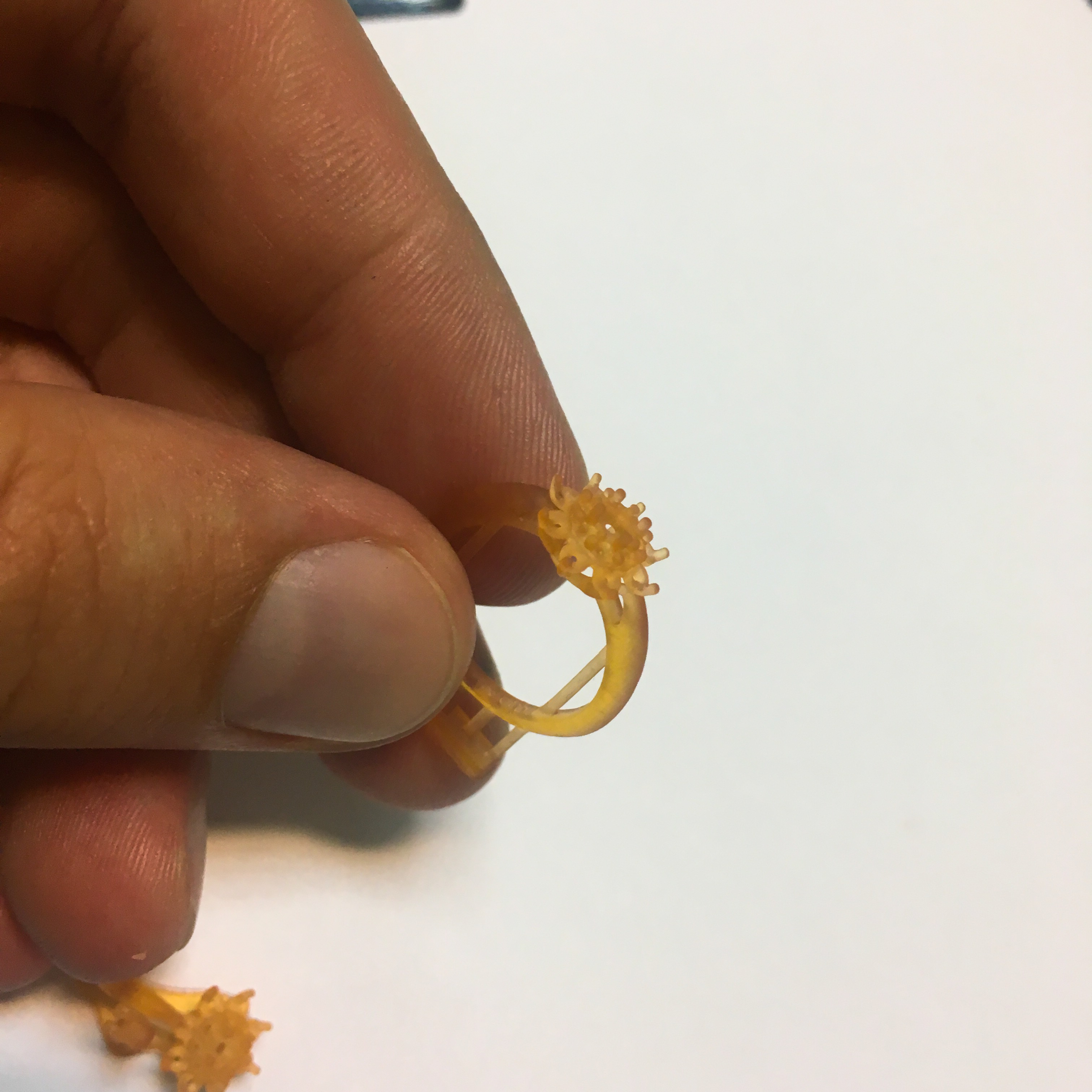

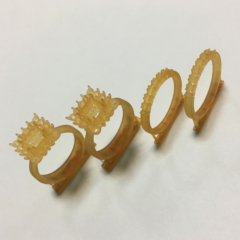

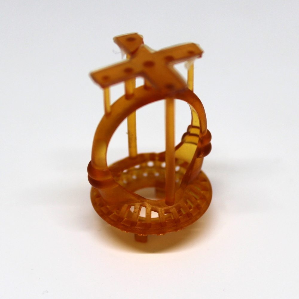

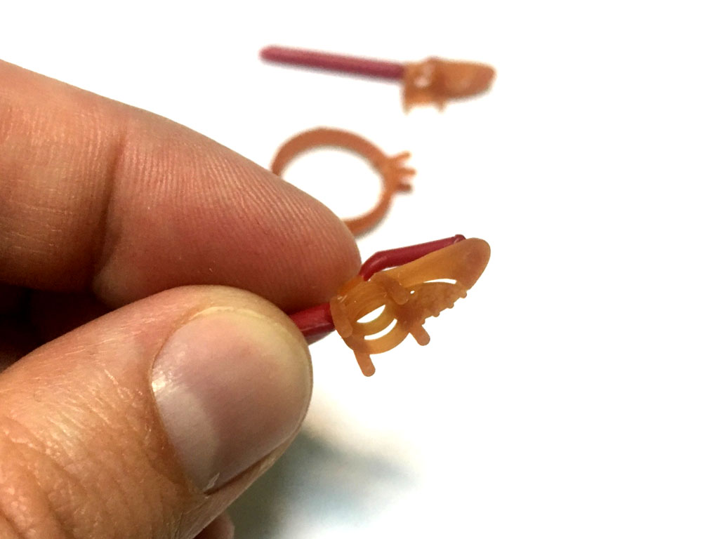

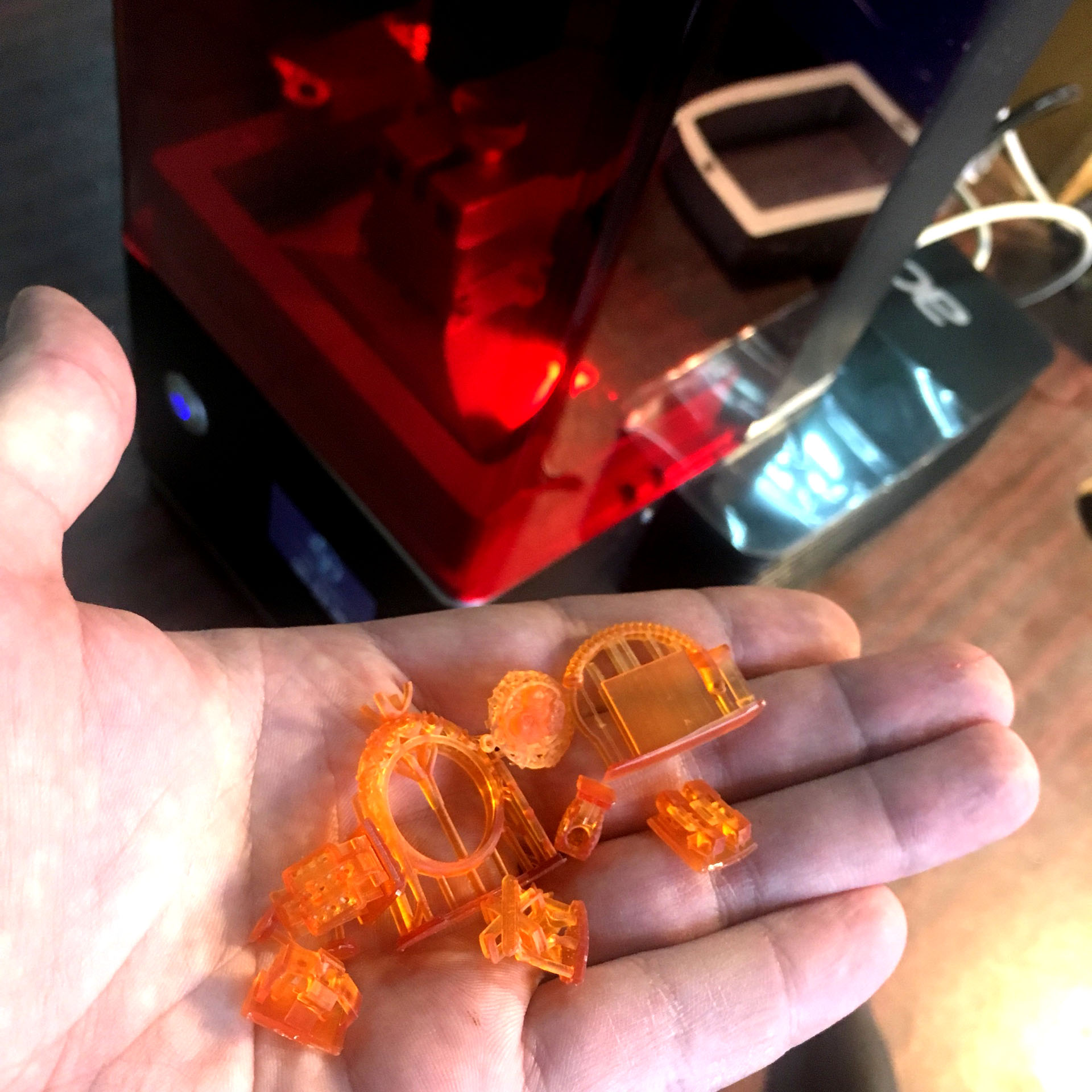

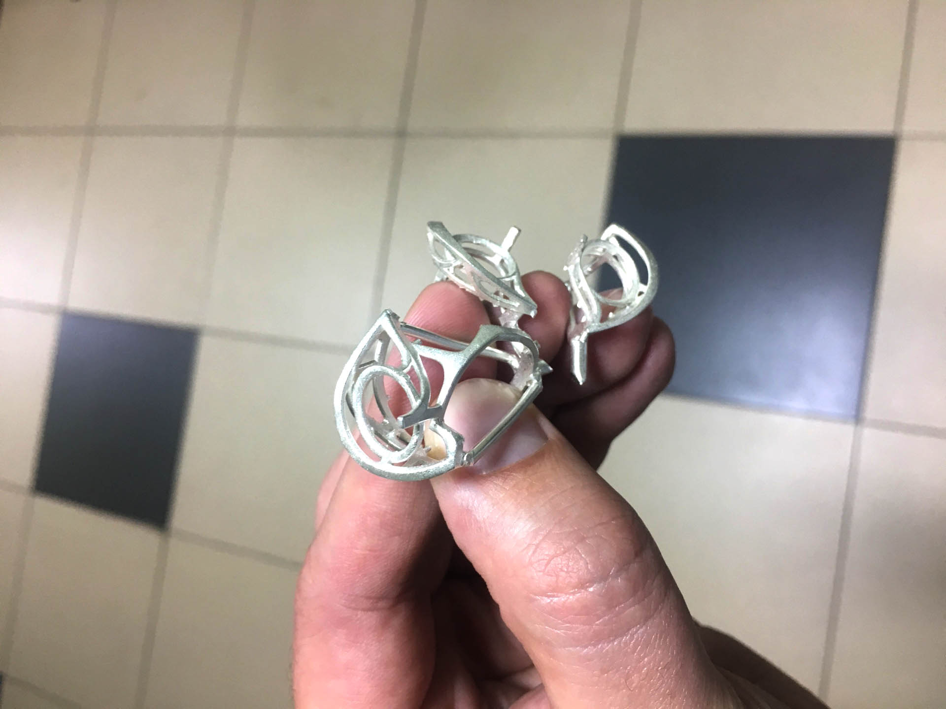

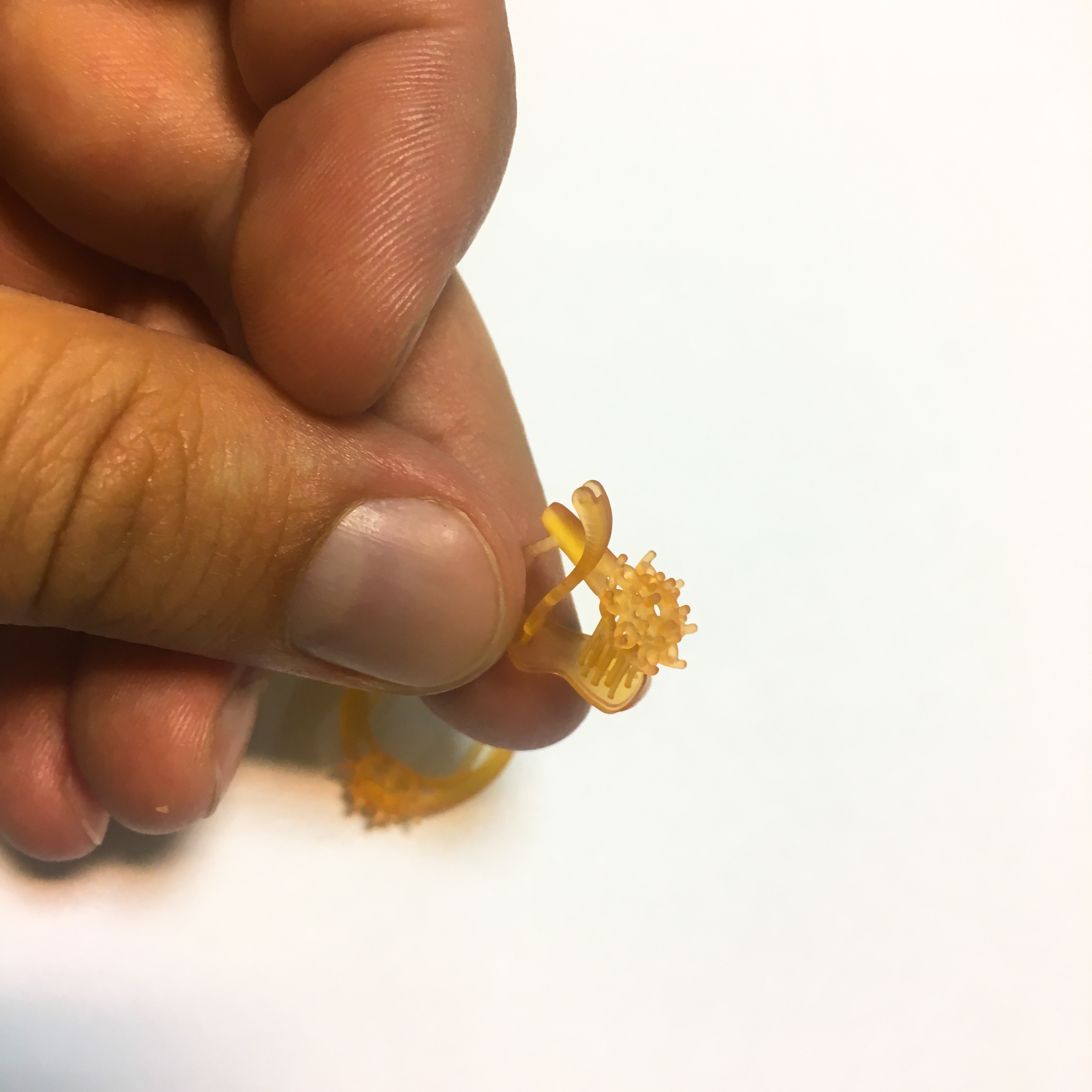

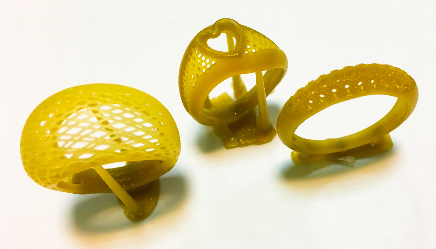

Вылечили жменьку восковок напечатанных на полимере MJ с помощью засветки в воде и покрытием из защитного лака...
Будем лить...  :biggrin:

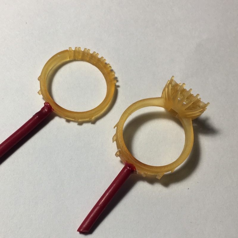

Дмитрий, не хотел бы вас расстраивать... Но!  Вот как европеец европейцу, скажу как на духу.
Путь с покрытием моделей тупиковый. Результаты не особо, а нужно много ручной работы. А там где ручная работы, часто нестабильный результат. Да и дорогая себестоимость. Даже с учетом зарплаты на Украине на уровне рабского труда, покрывать каждую модель слишком дорогое удовольствие. Тем более, когда модели из других материалов льются напрямую.
А еще же есть и технологическая сторона. Любое покрытие даст не контролируемые толщины на модели. А на моделях под литьё с камнями вообще не подходит. Засечки на крапанах будут затянуты лаком. Там еще много таких моментов, но долго писать.
В общем, не вводите людей в заблуждение.  :trubka:
Вы же компания, которая делает принтеры под 3д-печать. Должны быть впереди всех, вести технологически за собой индустрию. А сейчас же наоборот получается. Вы сами экспериментируете и нет четких стабильных результатов.
Выше знамя украинского 3D!  :fegh:

Александр, спасибо что подметили!

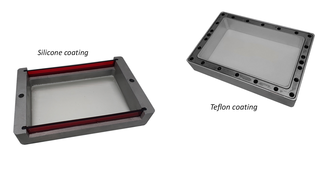

:hi:  Я ведь уже писал выше по какой причине мы проводим много экспериментов с разными материалами
С нашим полимером Amber, оранжевого цвета нет проблем по печати и литью
Он печатается на лотке с тефлоном
Но многих пугает его цена  :bigwink:  И в ближайшее время мы её значительно снизим, так как производитель тоже идёт нам на поблажки
Так же нет проблем по печати и литью с итальянским полимером БлюКаст
Он так же печатается на тефлоне и льётся на стандартных режимах
А для еще большего количества используемых на нашем принтере полимеров мы изготовили лоток с силиконом  :happy:  На котором сейчас и тестируем другие сторонние полимеры такие как МэйкерДжус и Йелоу с Эмеральдом от БиНайн
Поэтому тесты по сути не для нас, а для потенциальных клиентов...
Которые покупают универсальный принтер, который может работать с максимально большим количеством материалов для печати, дабы не ограничивать клиента в выборе и предоставить независимость в колебании ценовых политик производителей полимеров...
Не совсем может коммерческий ход, исходя из рыночного закона "подсаживания" пользователей на сугубо свой продукт, но в то же время конкурентный, исходя из личного опыта общения и понимания требований потенциальных клиентов
:bigwink:

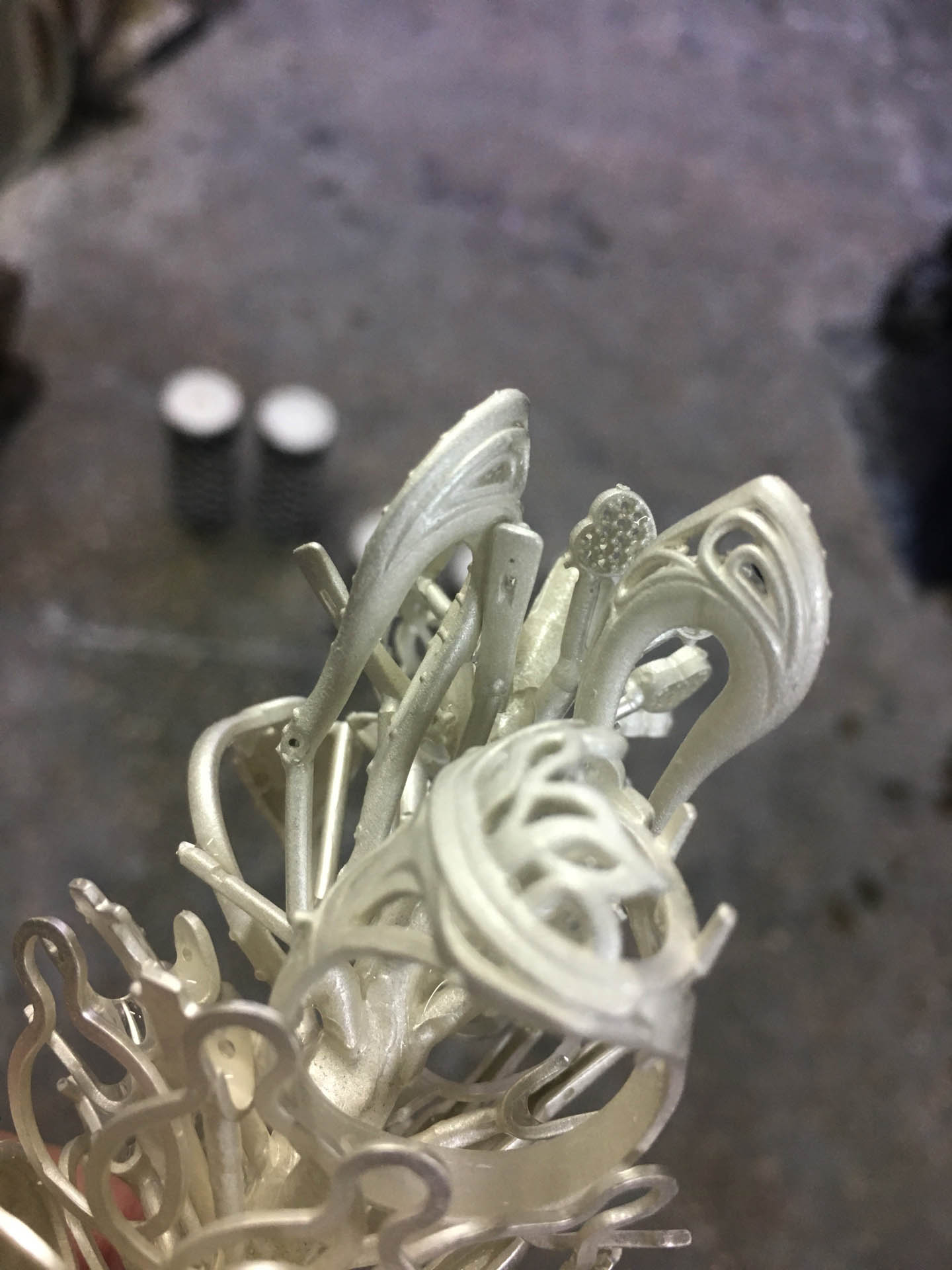

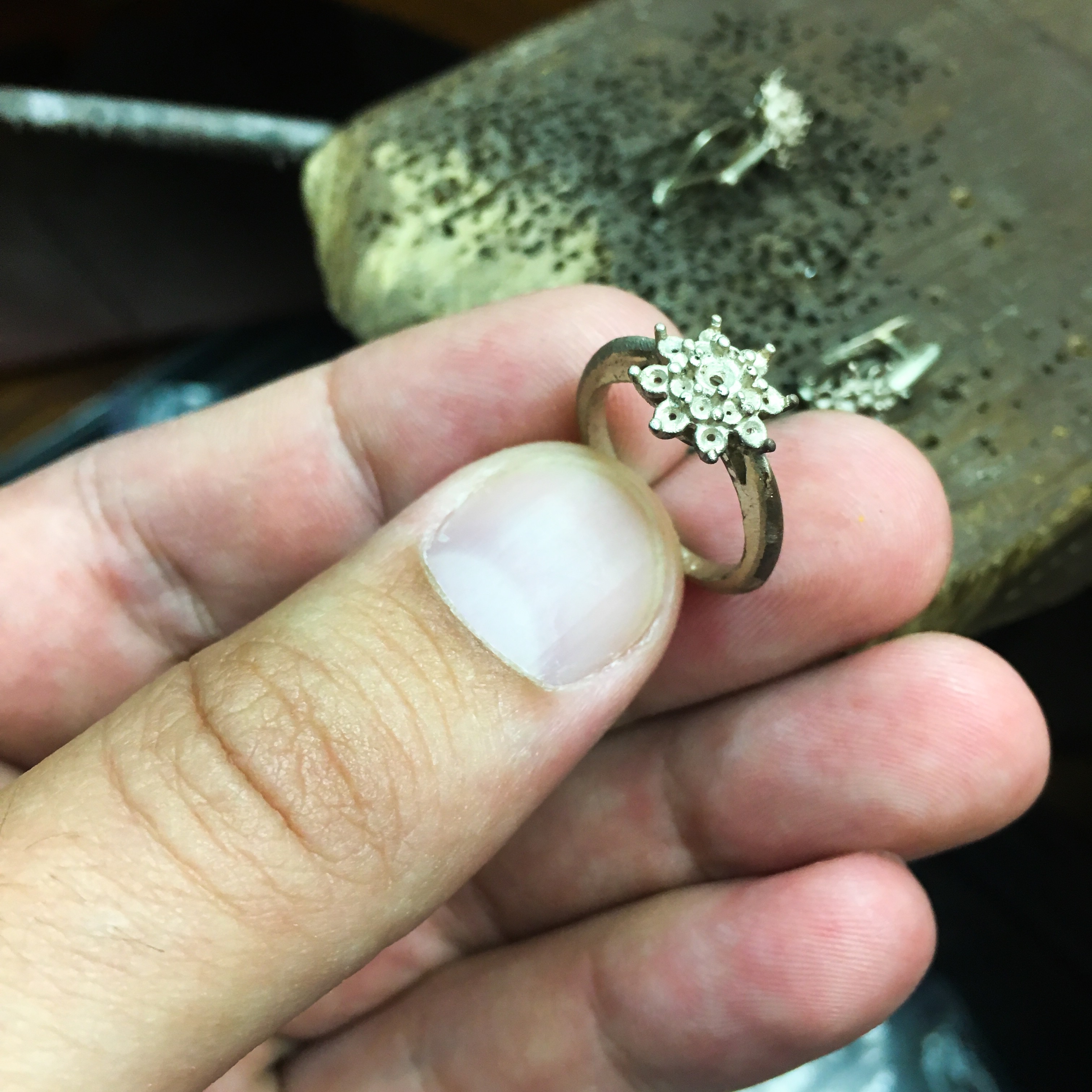

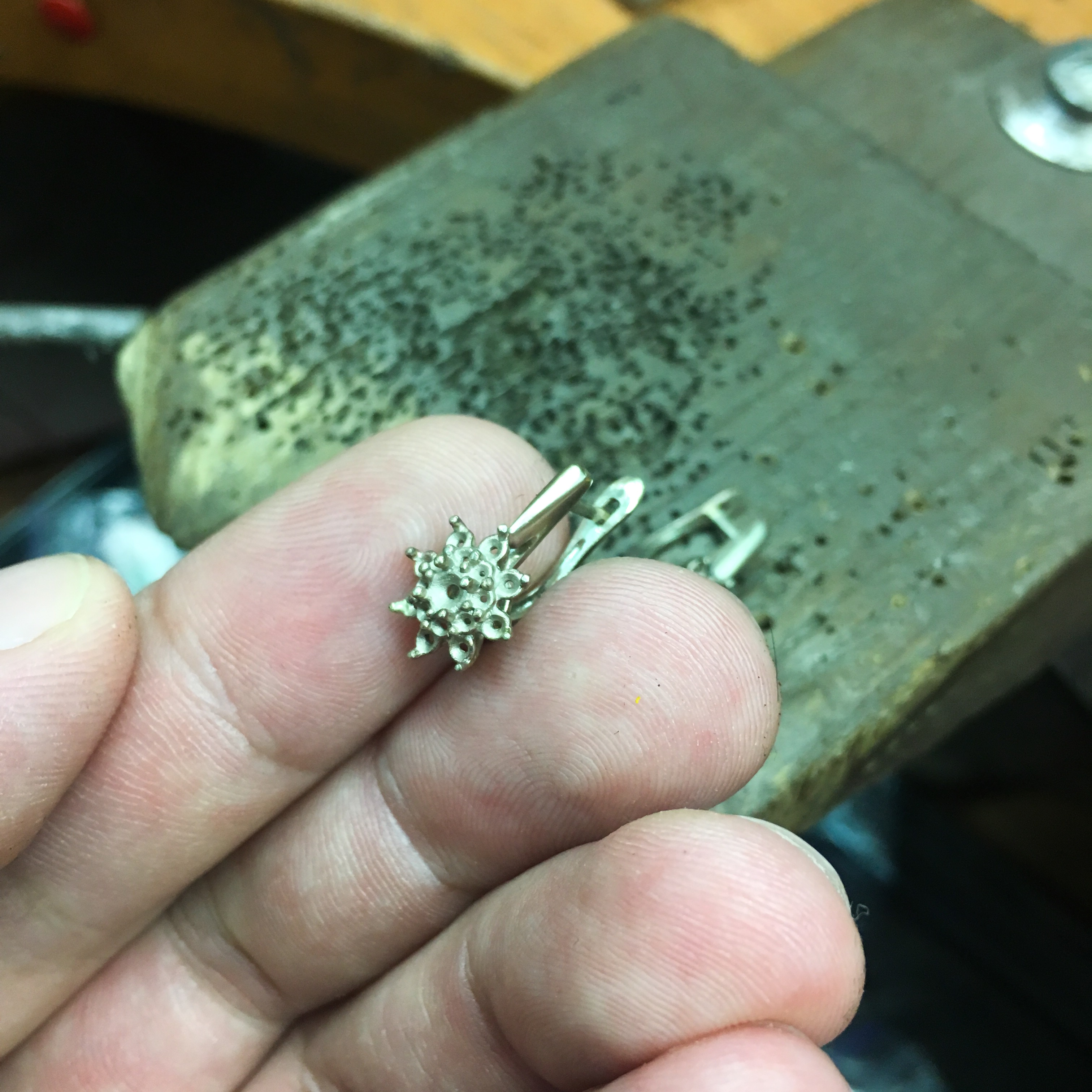

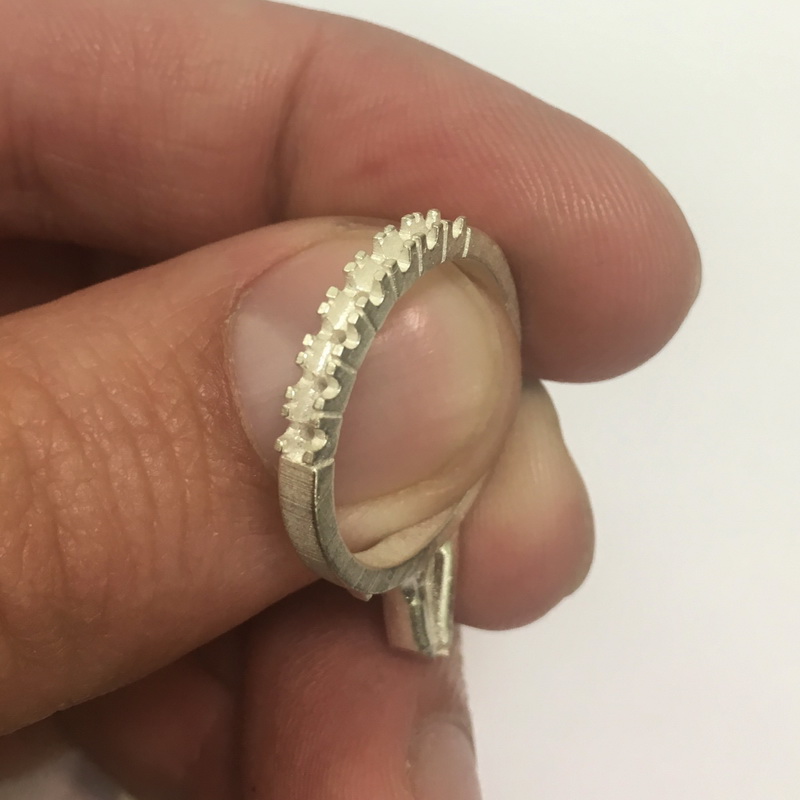

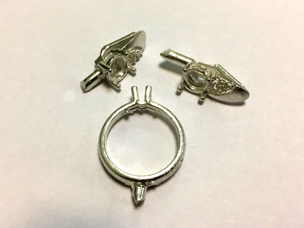

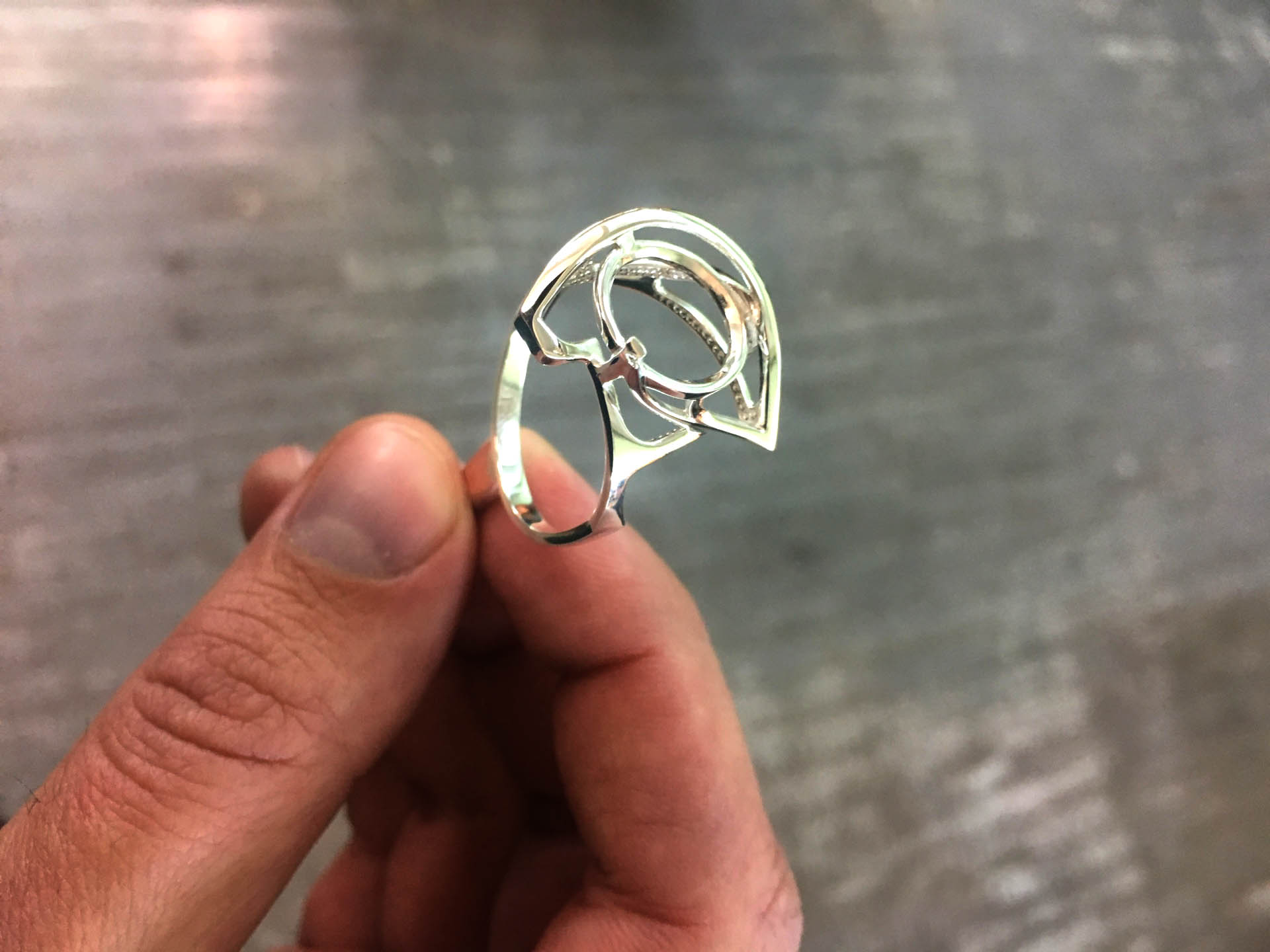

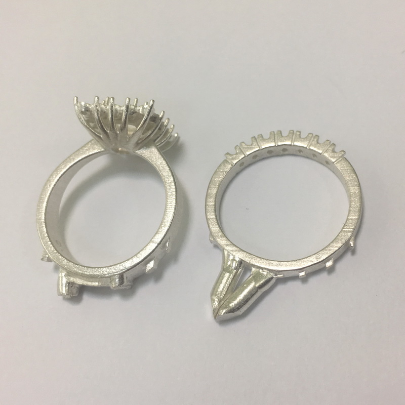

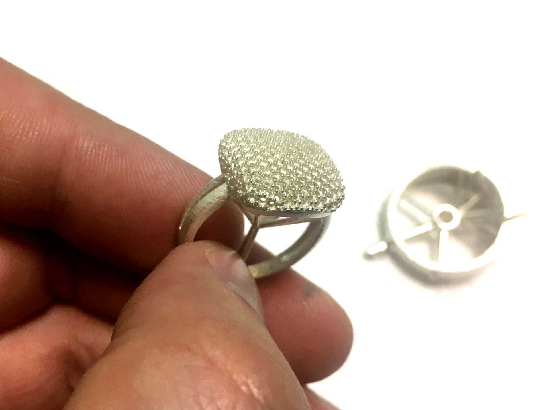

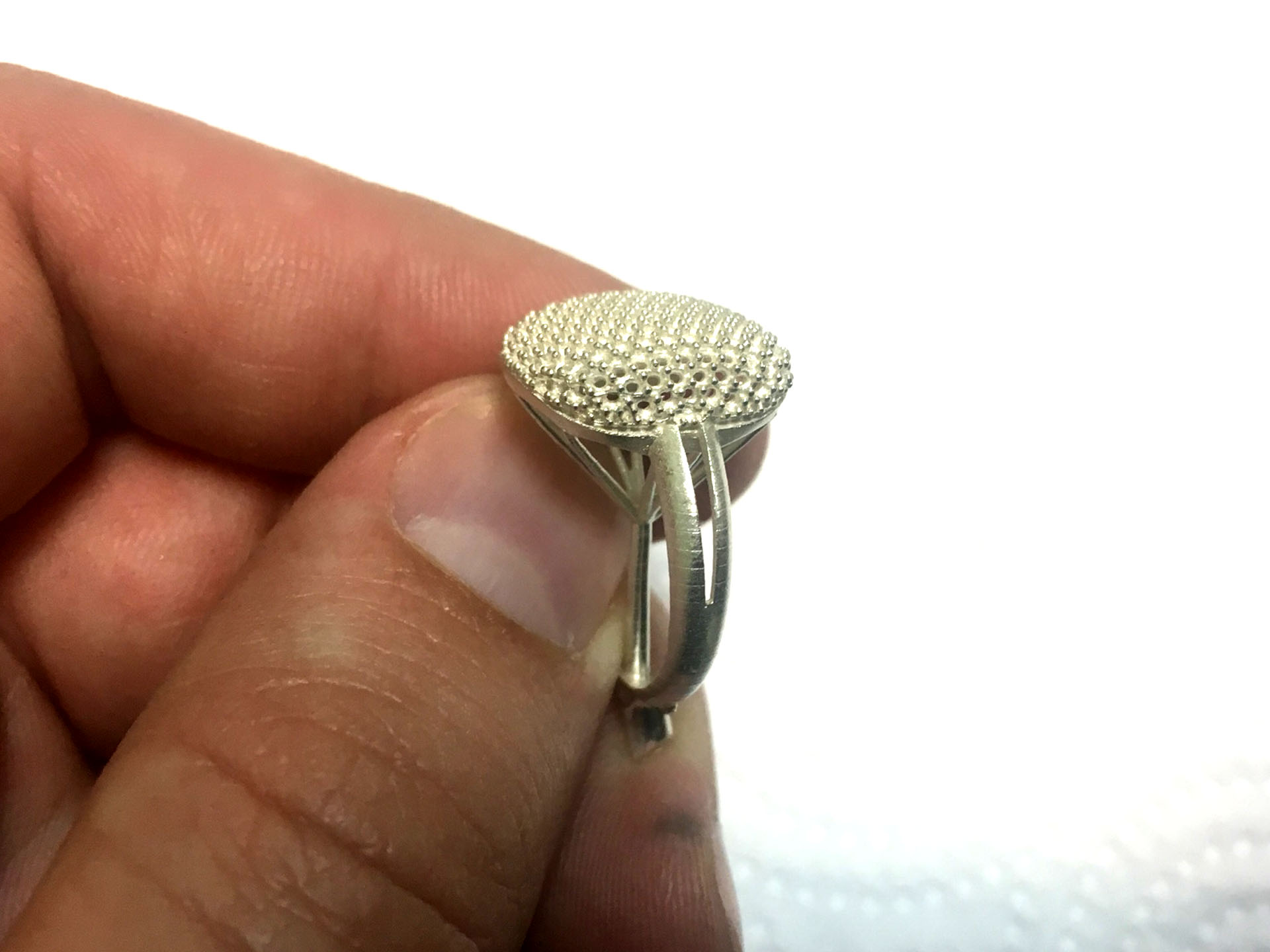

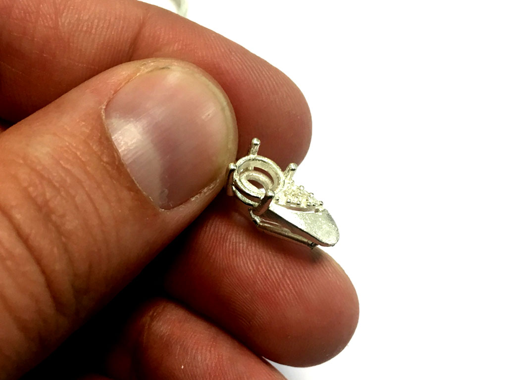

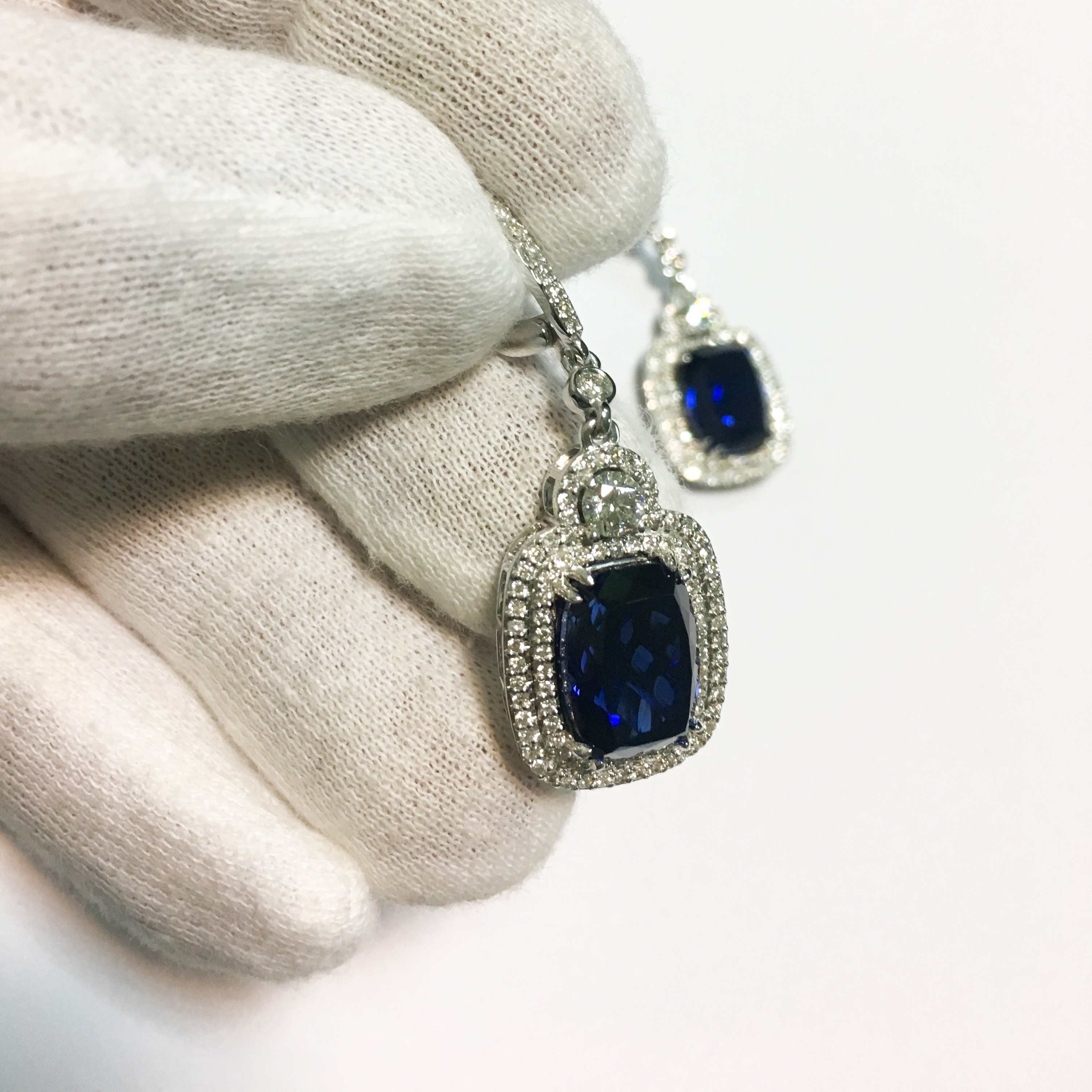

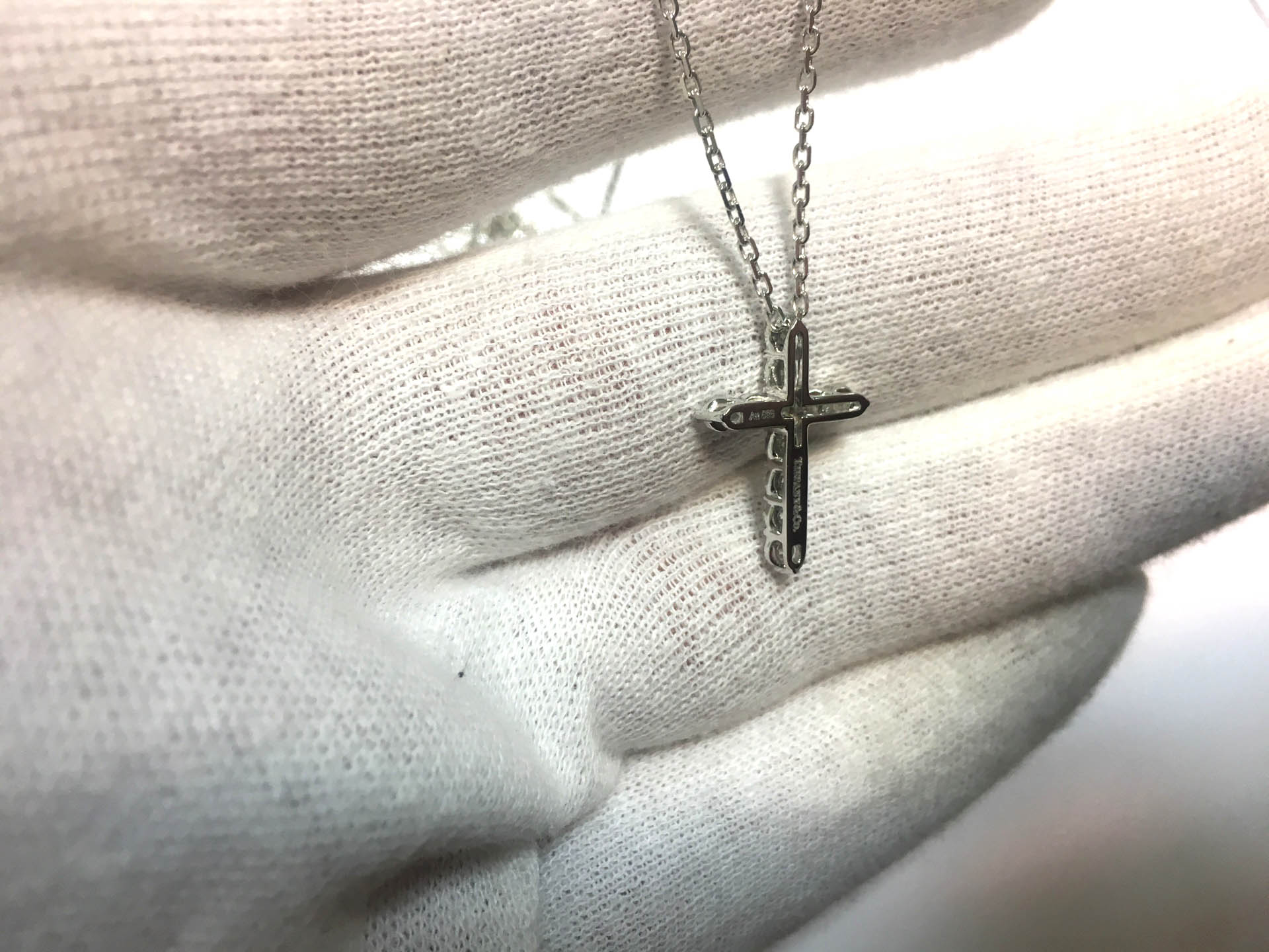

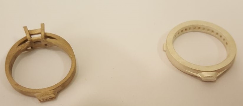

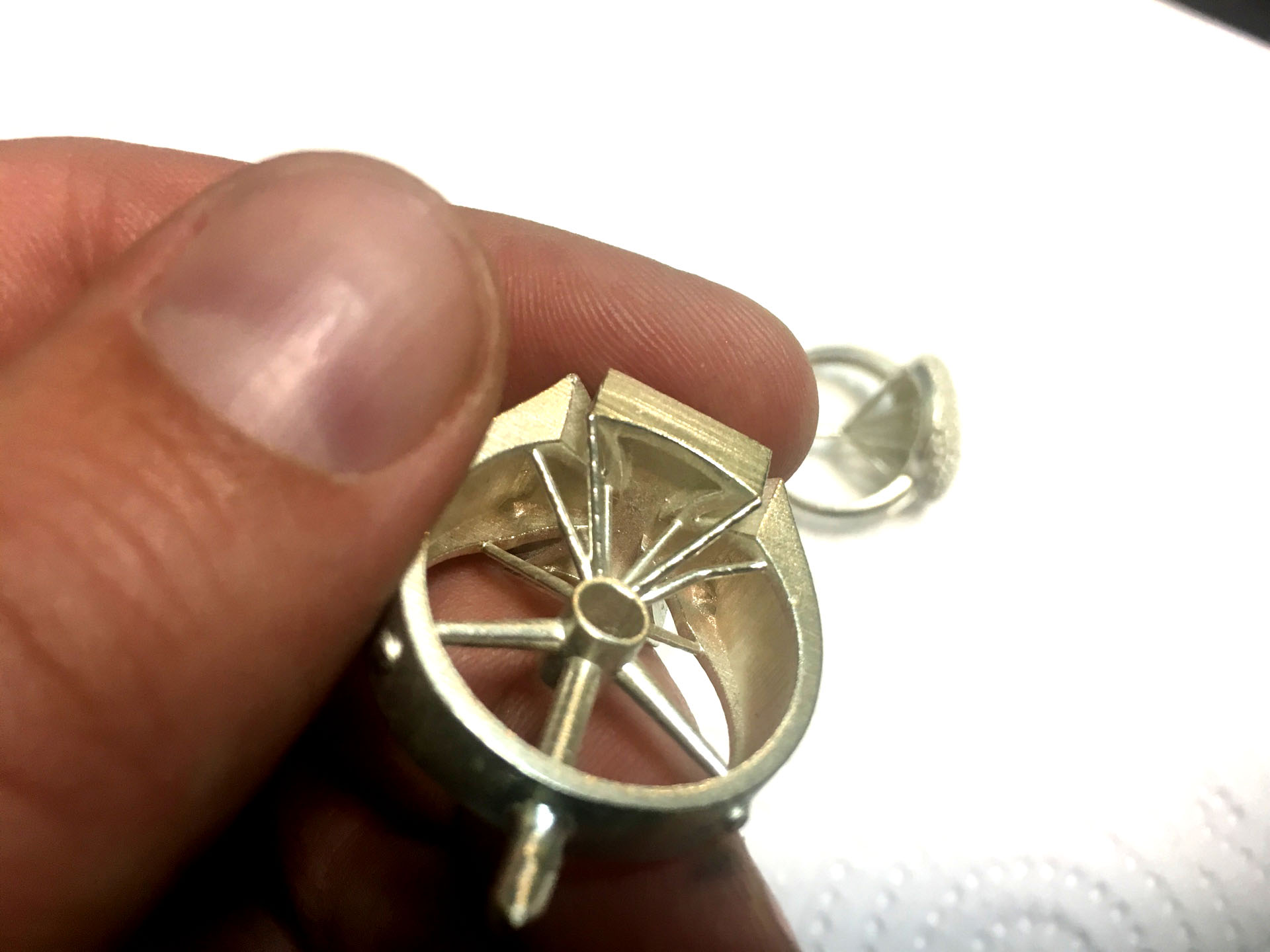

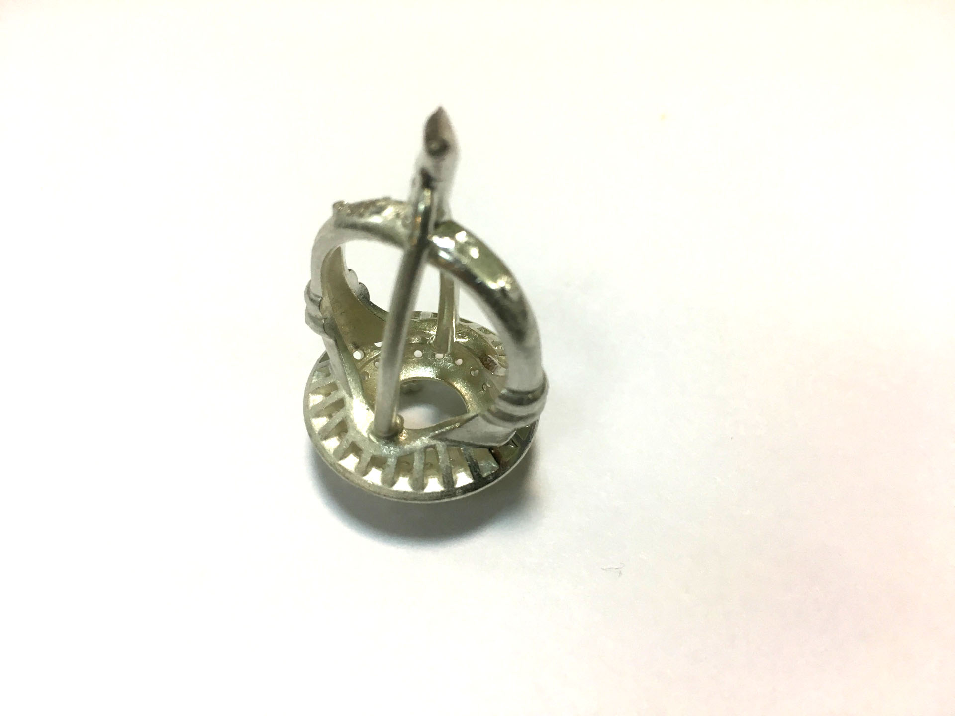

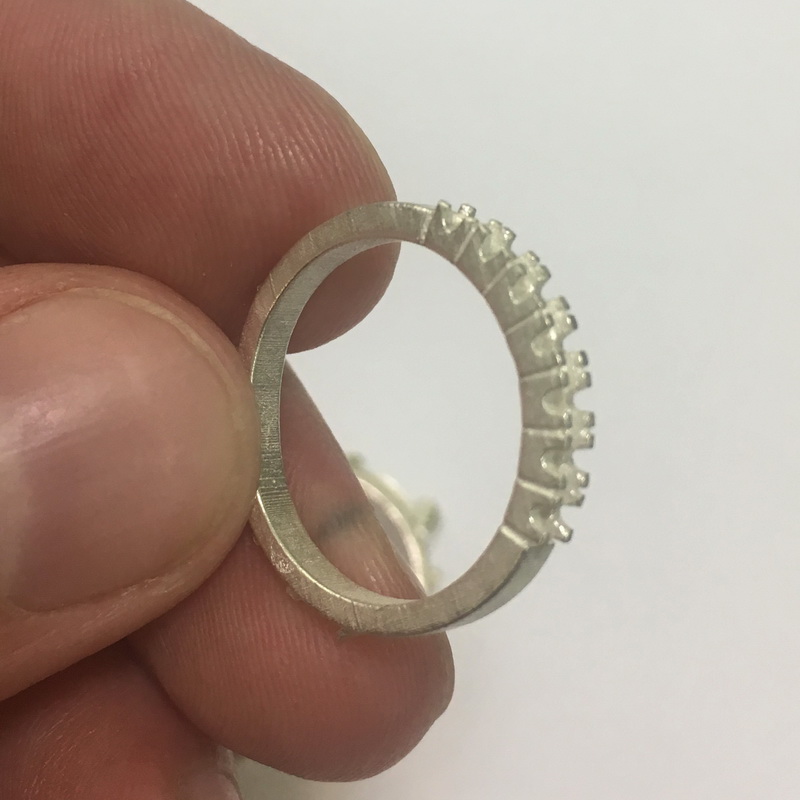

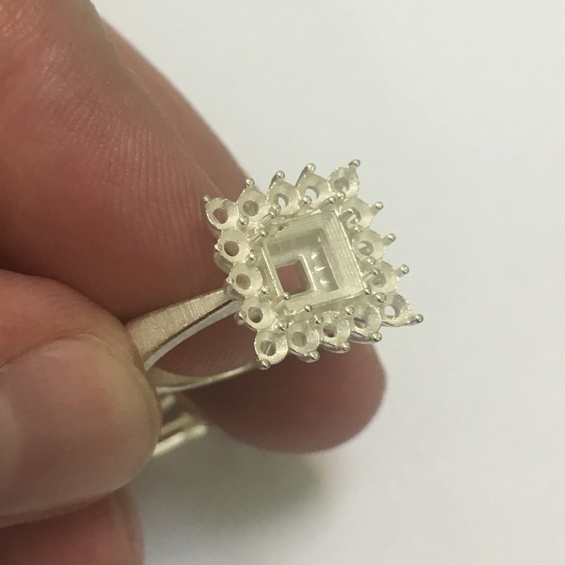

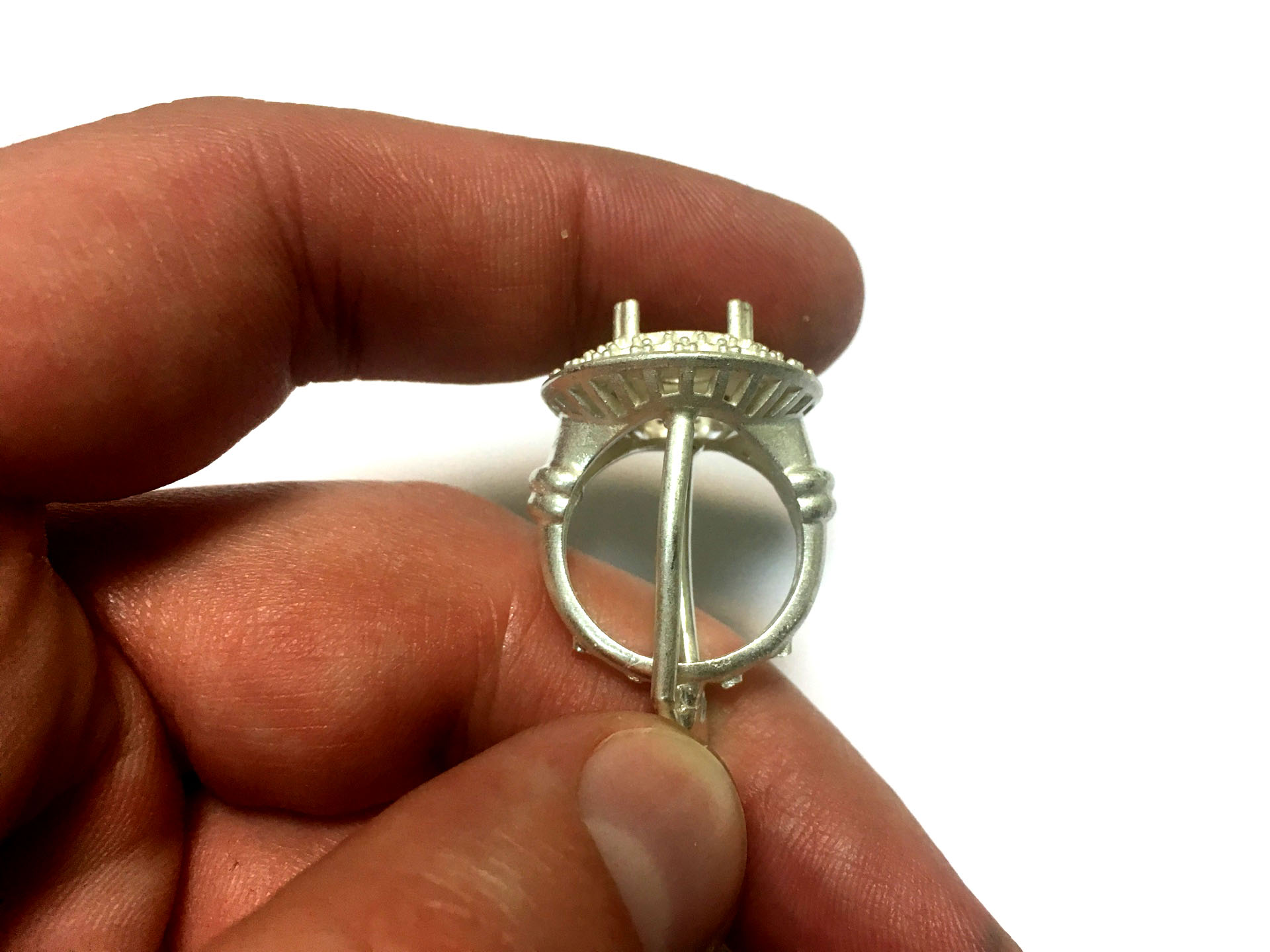

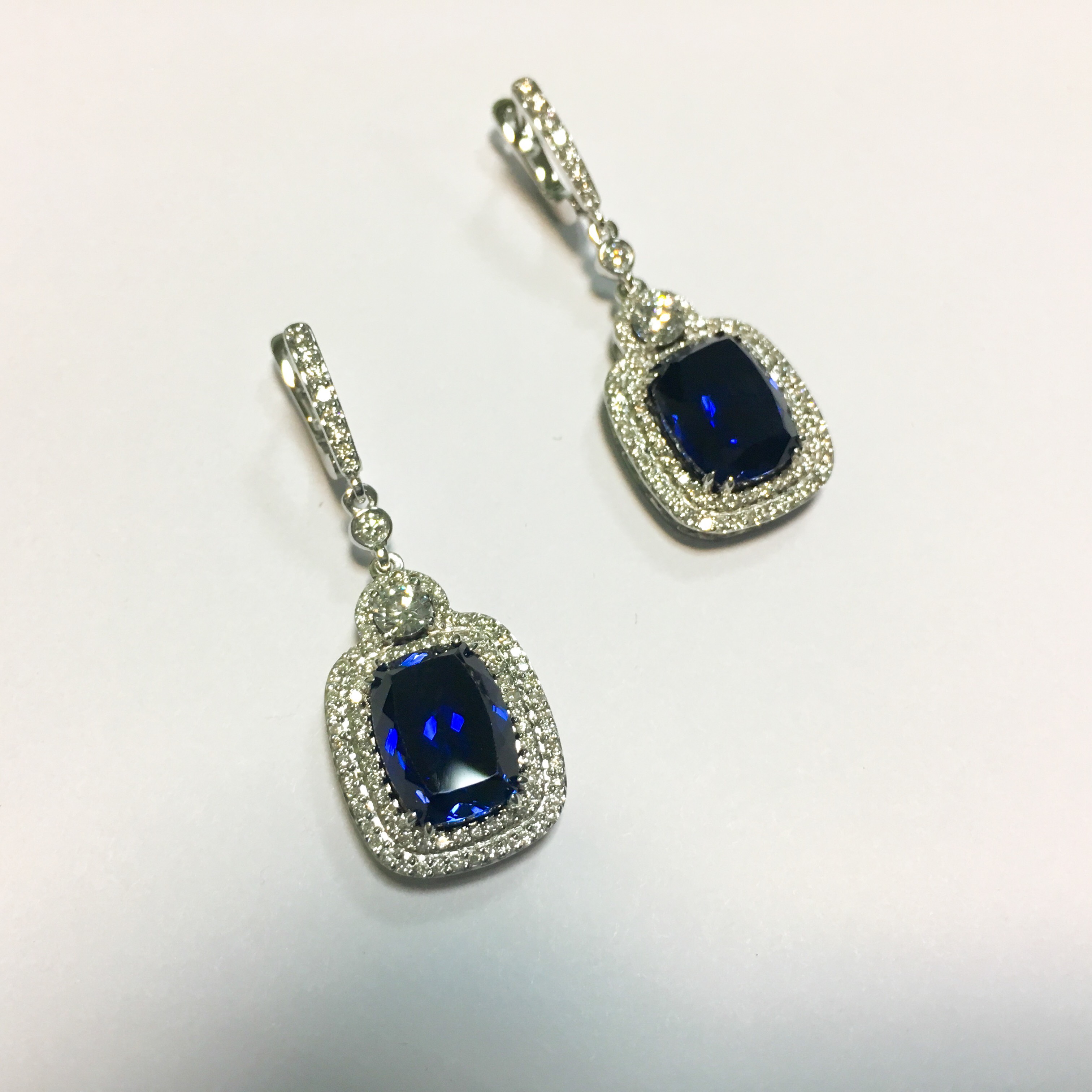

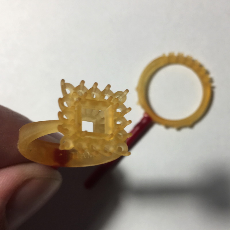

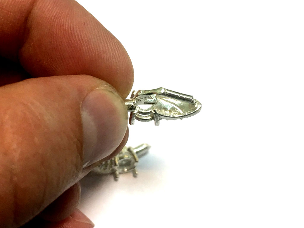

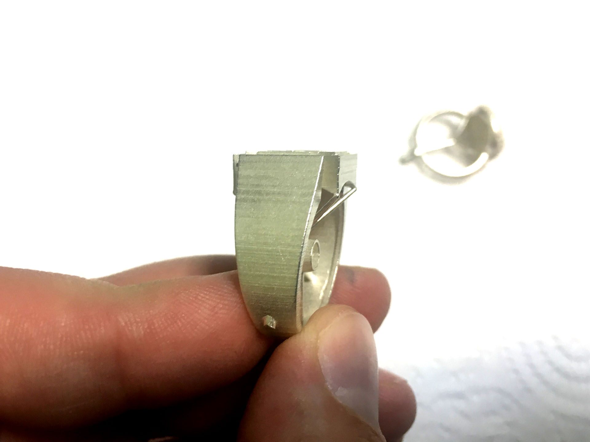

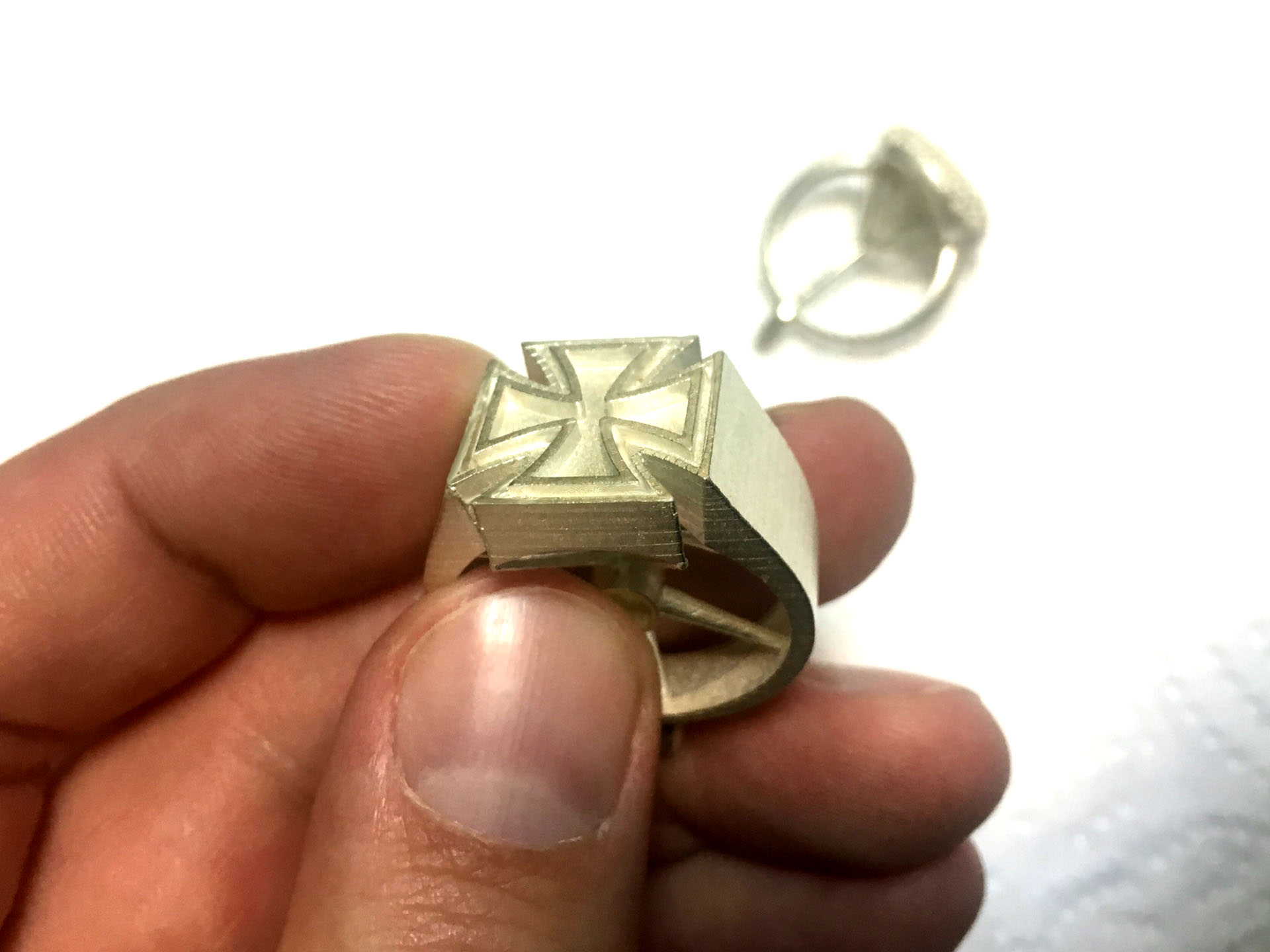

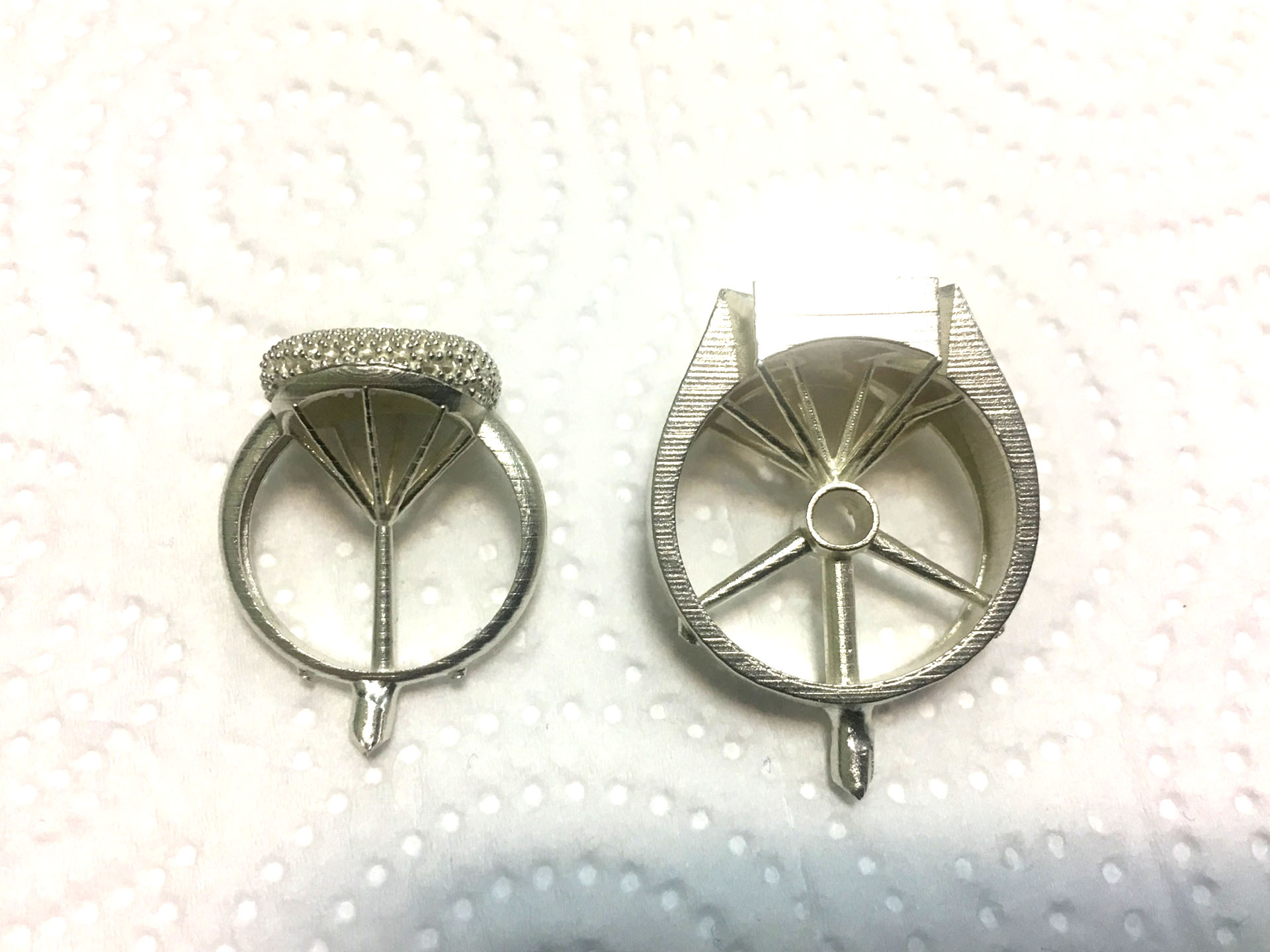

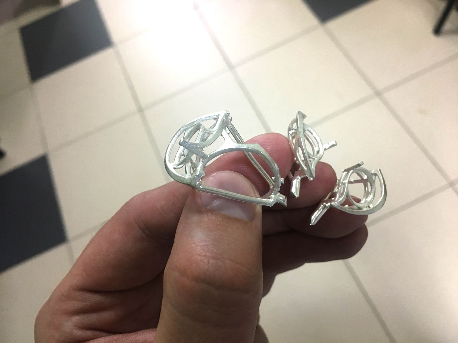

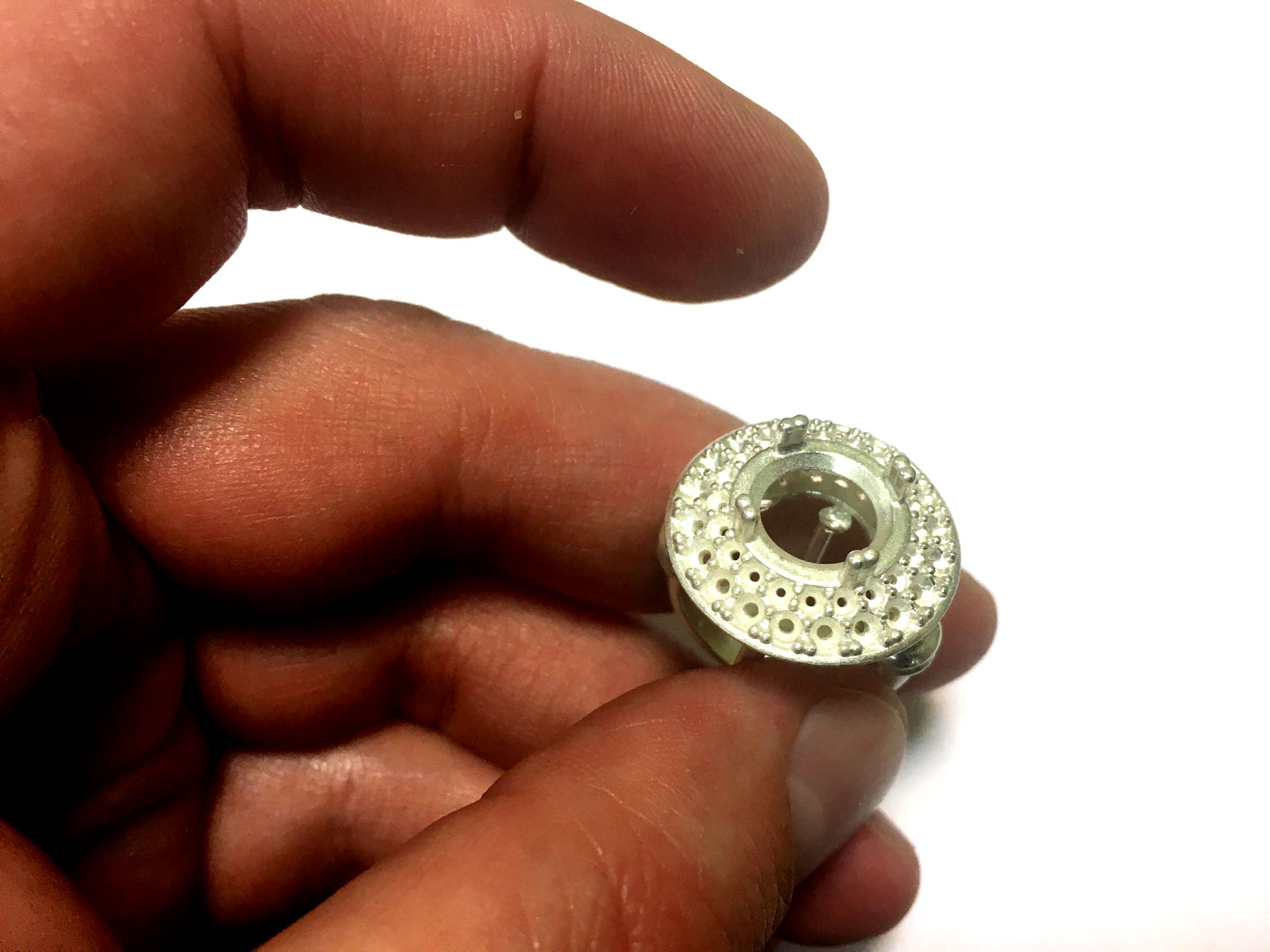

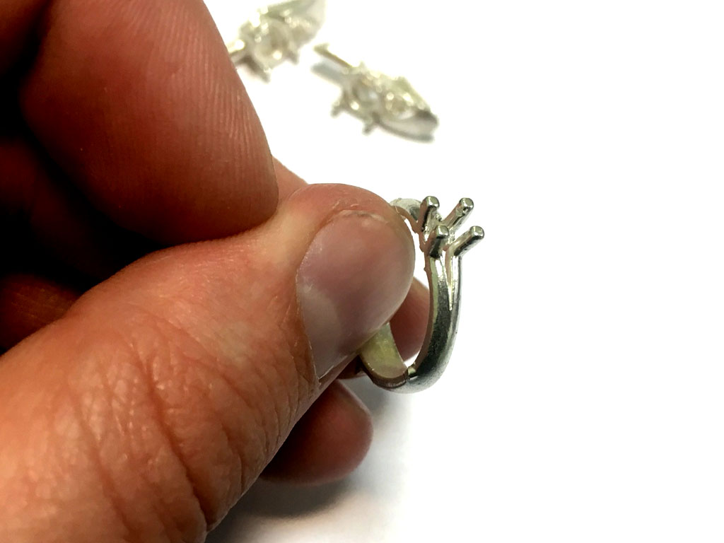

Ну ладно... А то я тут дискуссию развёл, а Александр фотографии просил)

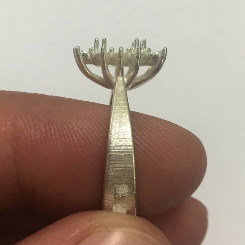

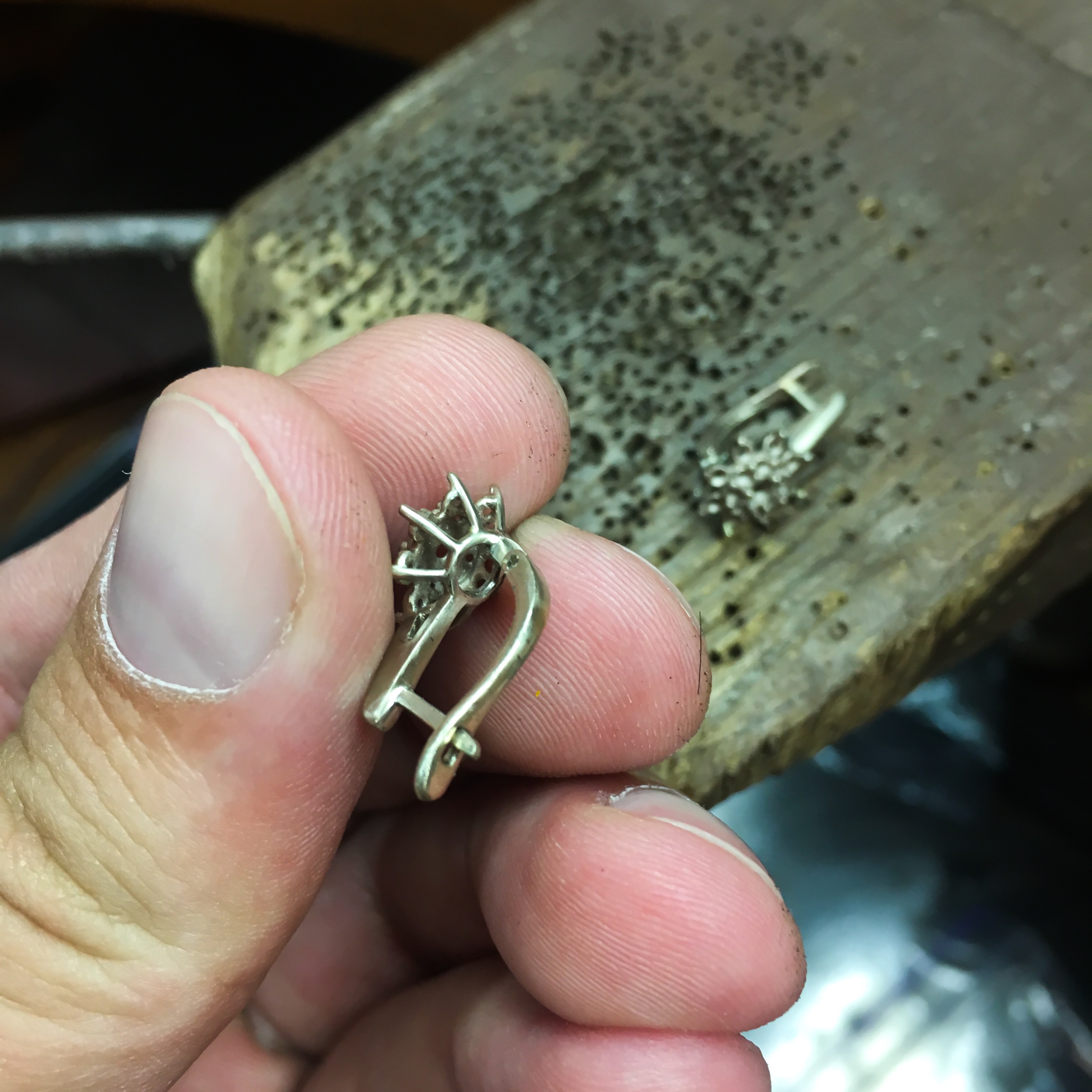

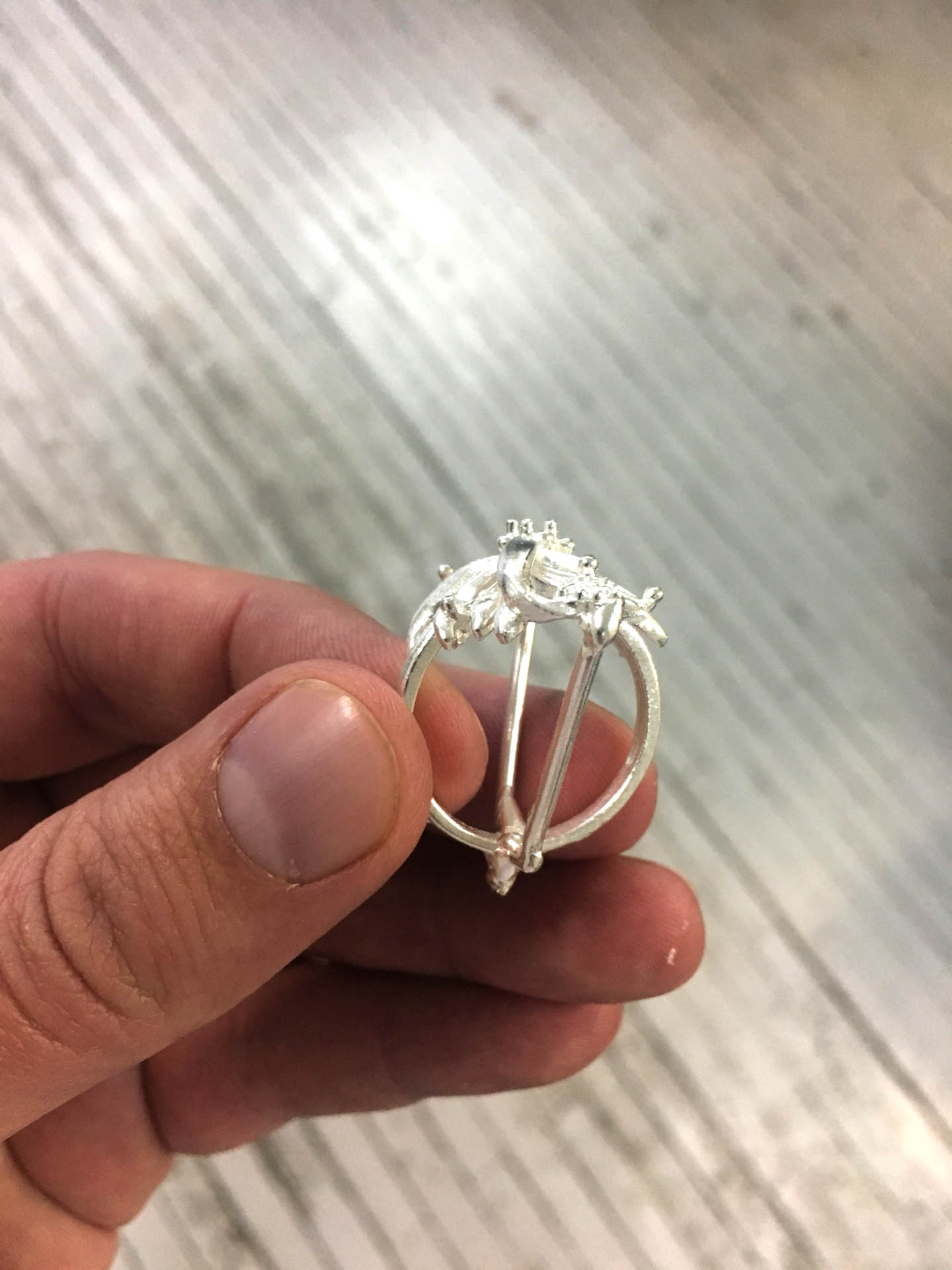

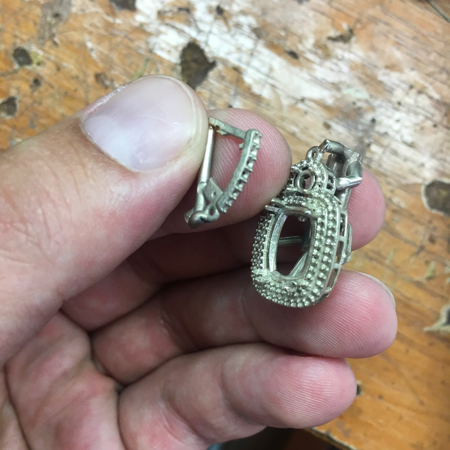

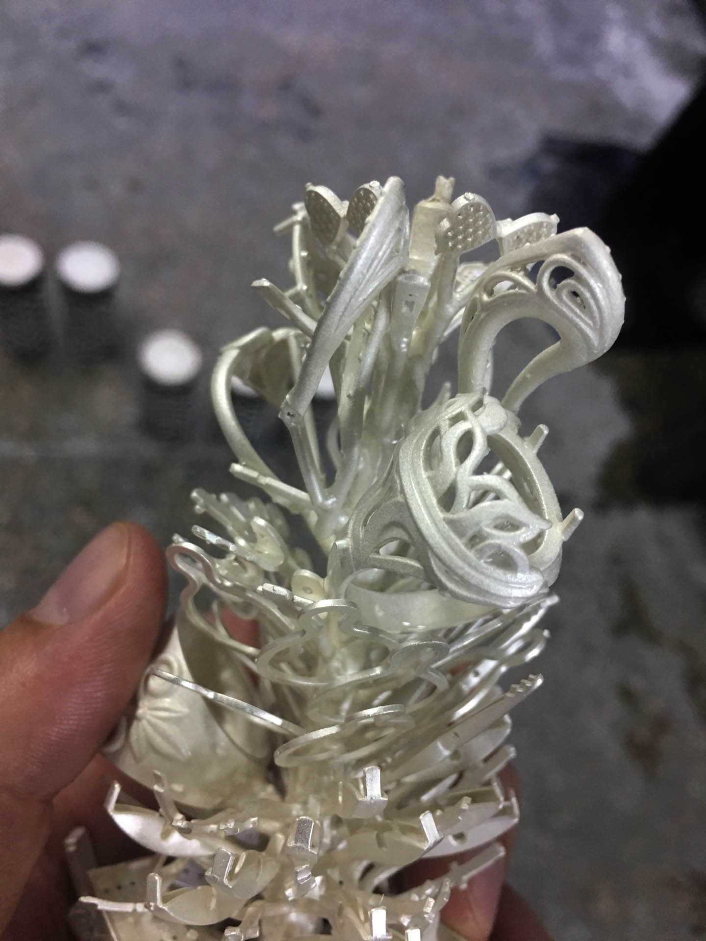

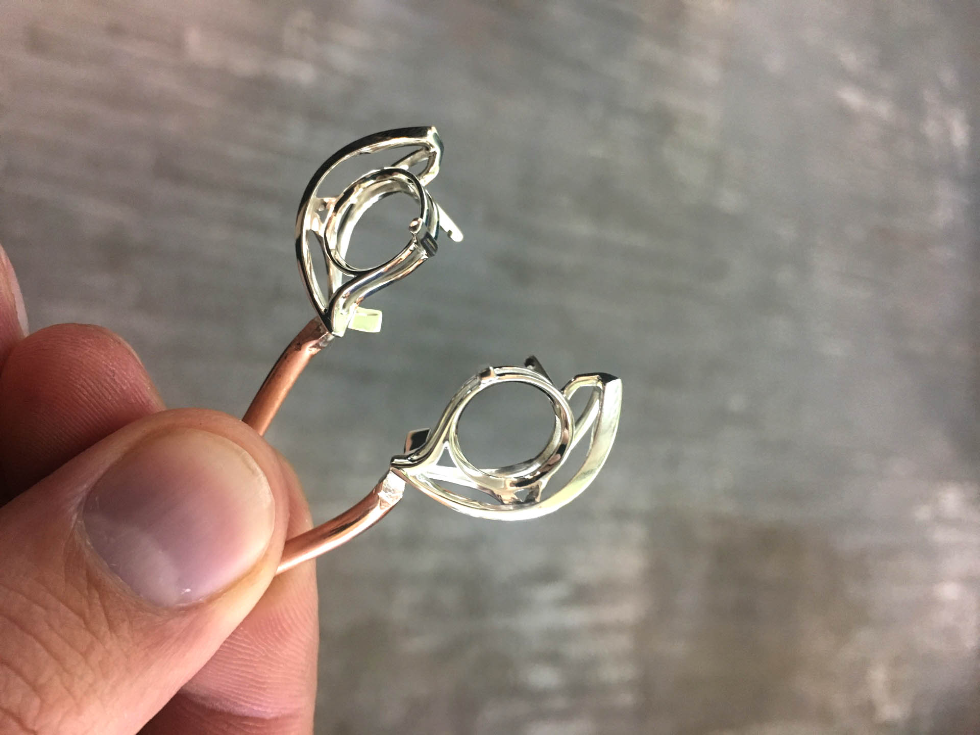

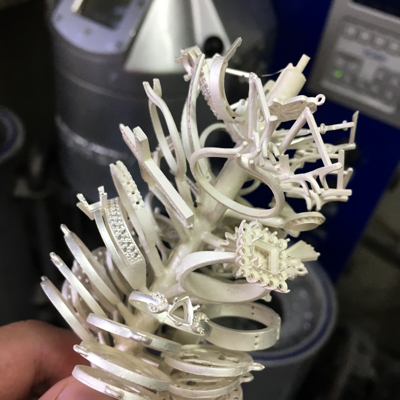

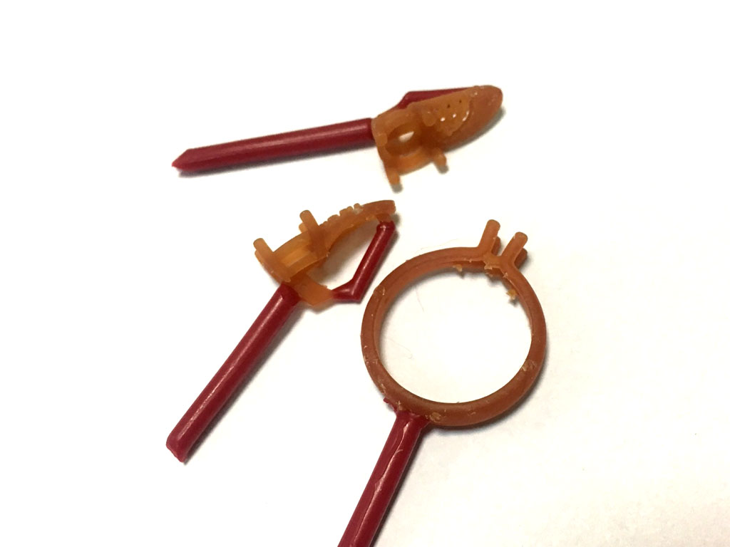

Это БлюКаст напечатали... Потоковые заказы по мастер-моделям...
Единственное, так это я попал уже на частичную доработку. Но серьга с правой стороны еще не тронута)

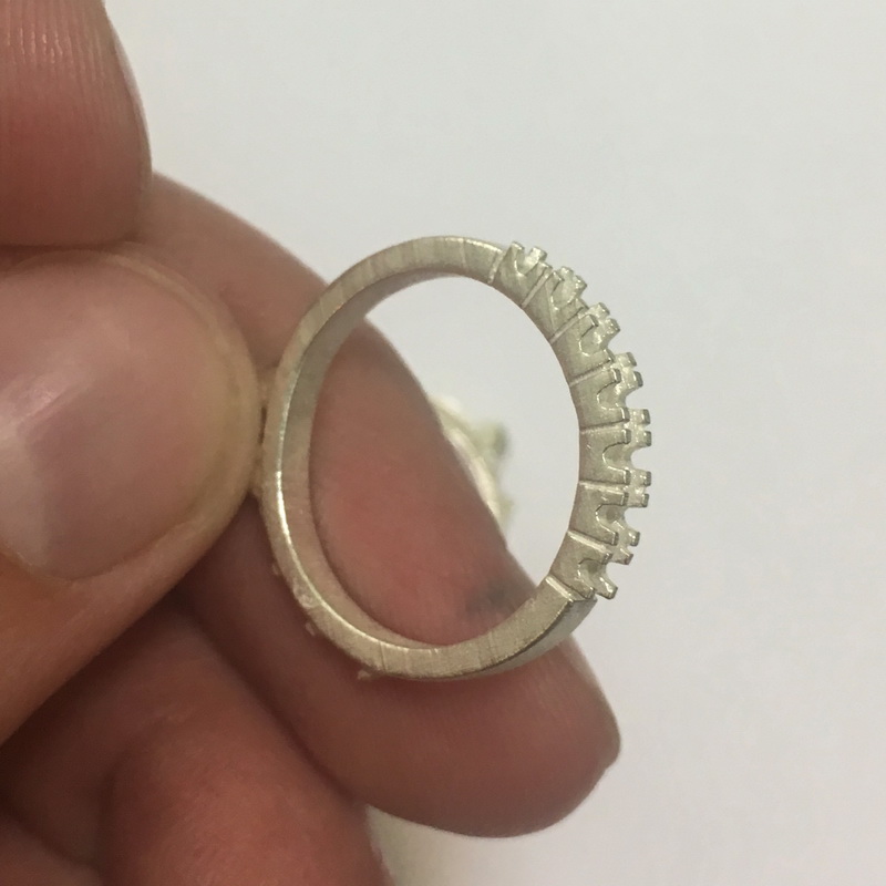

Регистрация: 19.07.2017
Сообщений: 154
Голосов: 5 / 3

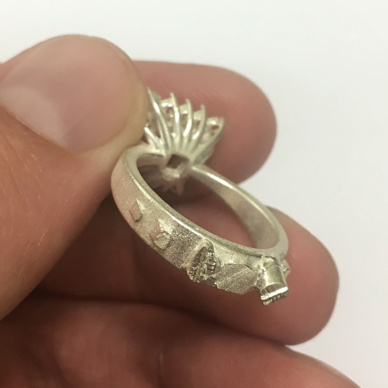

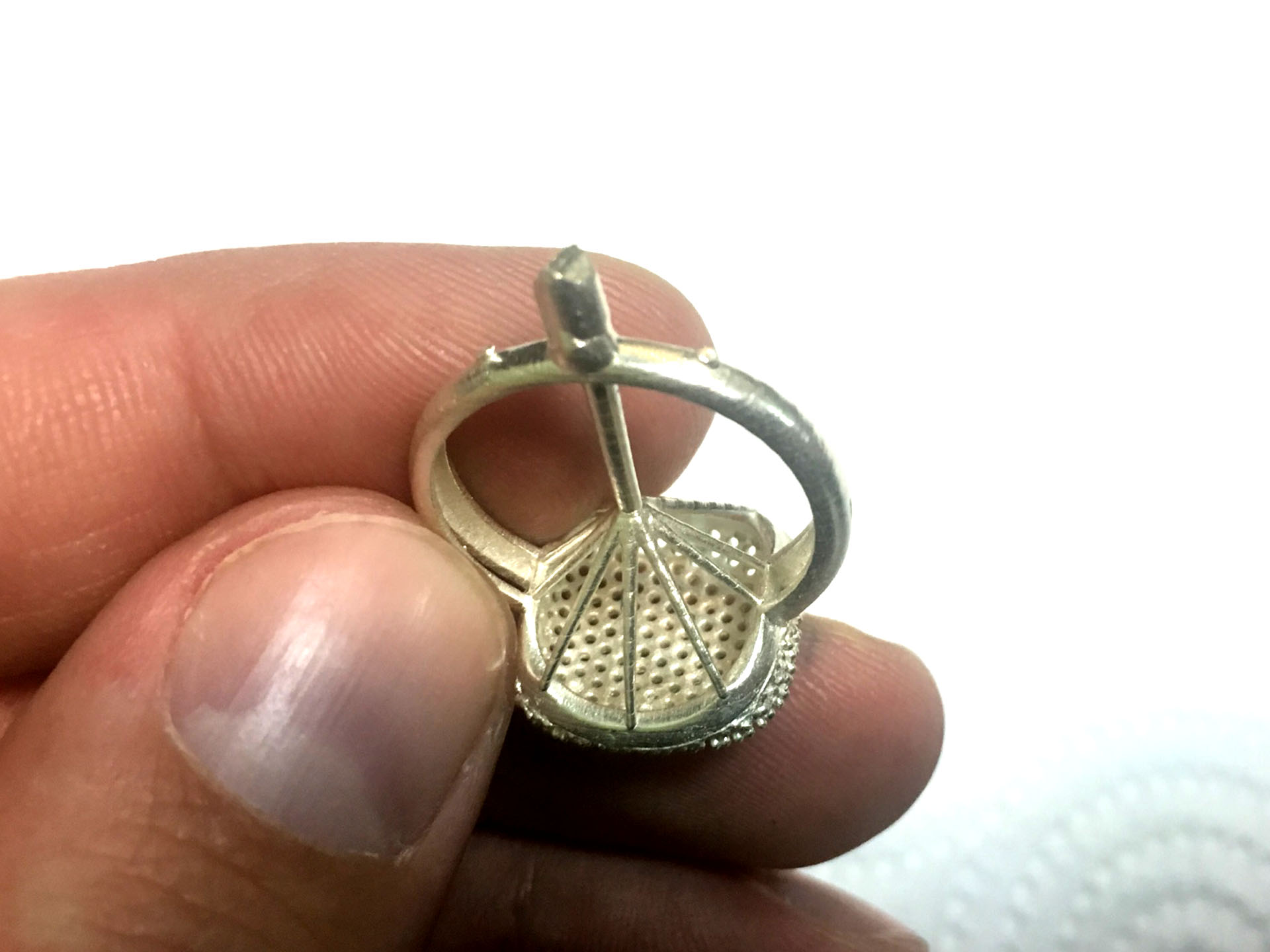

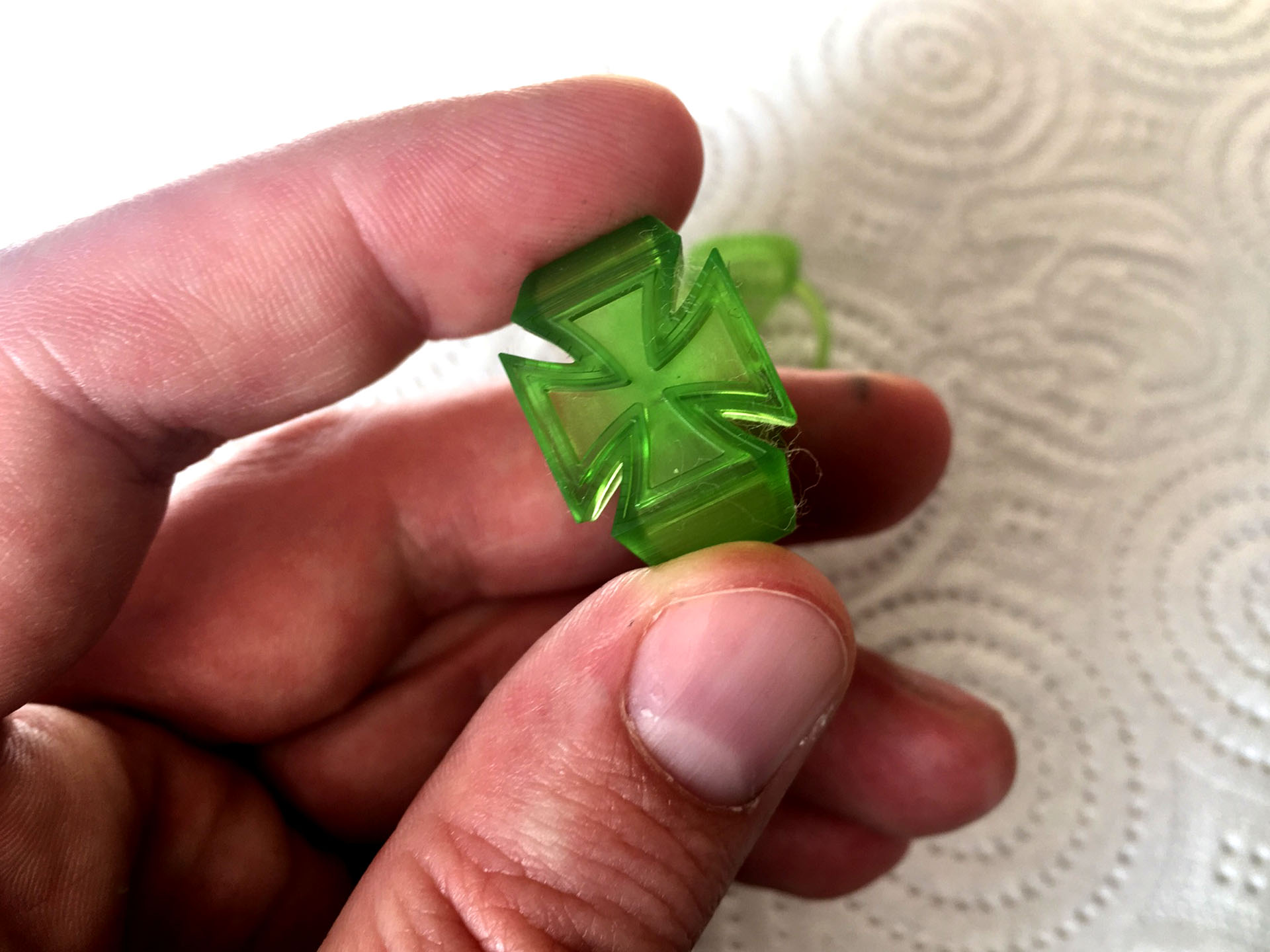

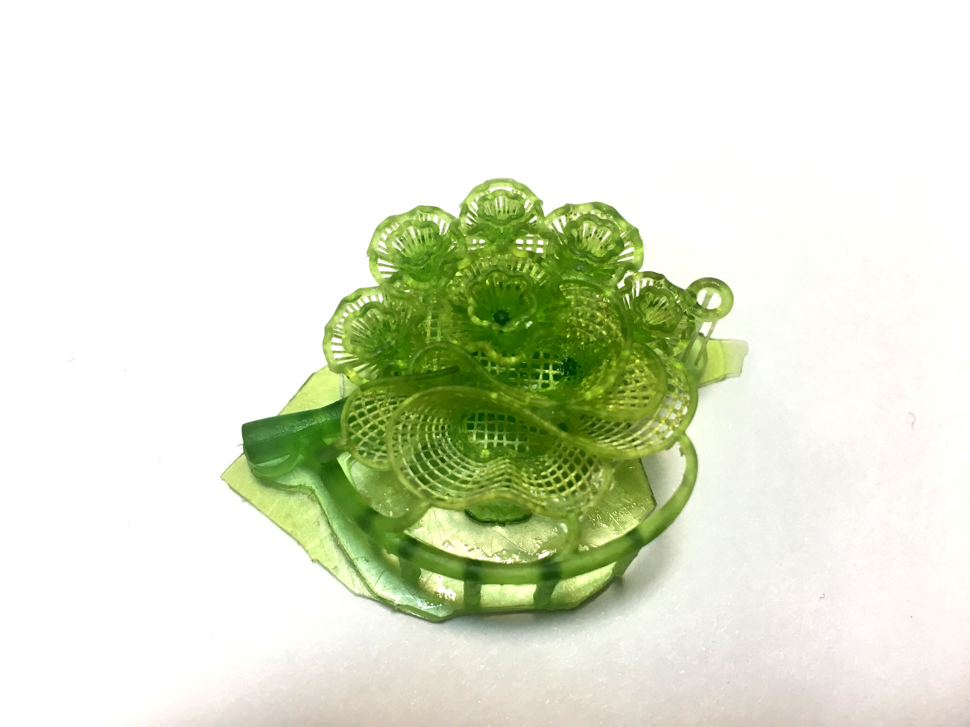

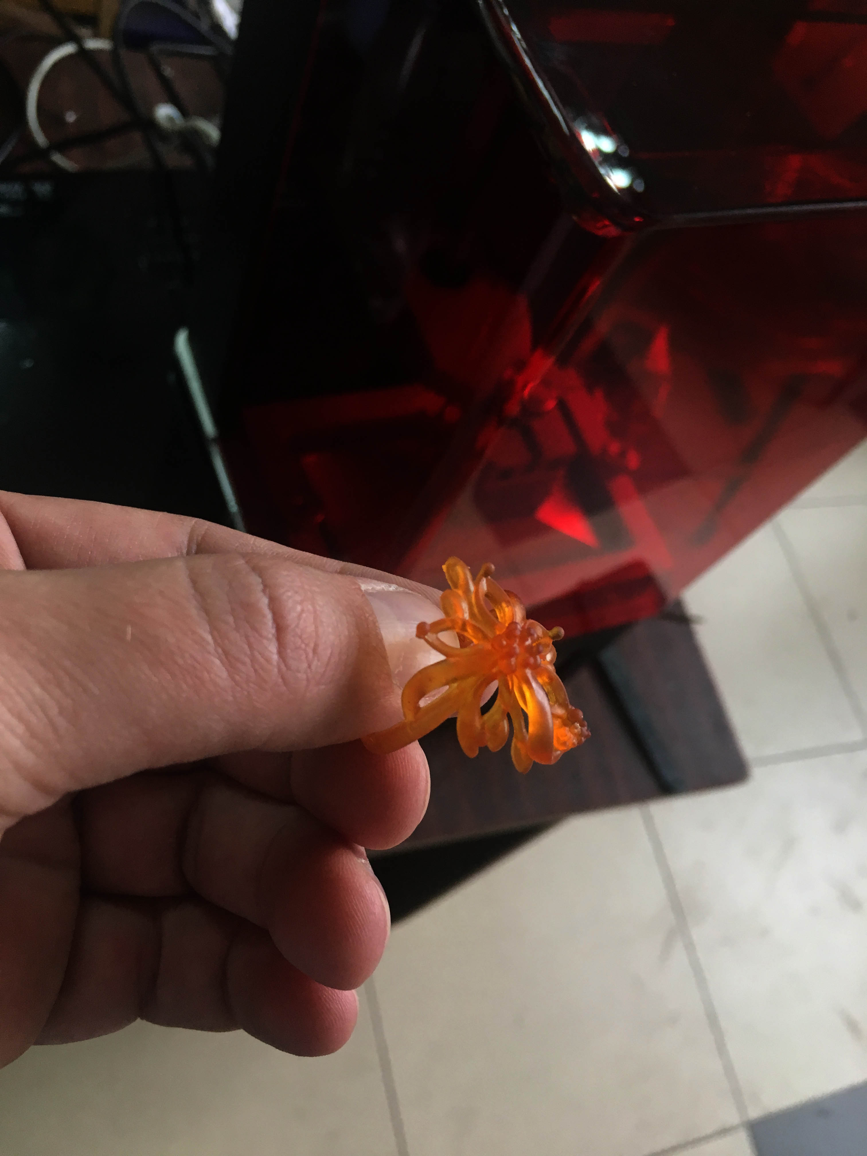

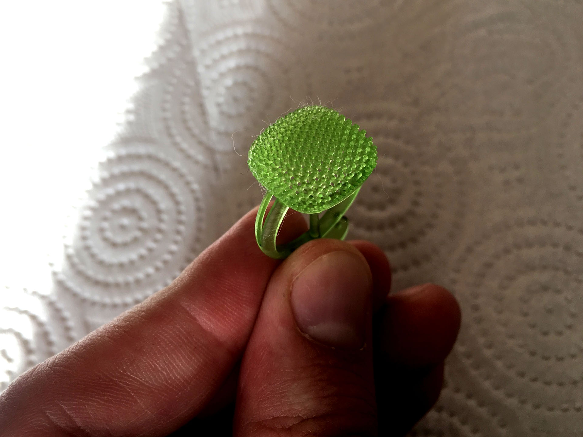

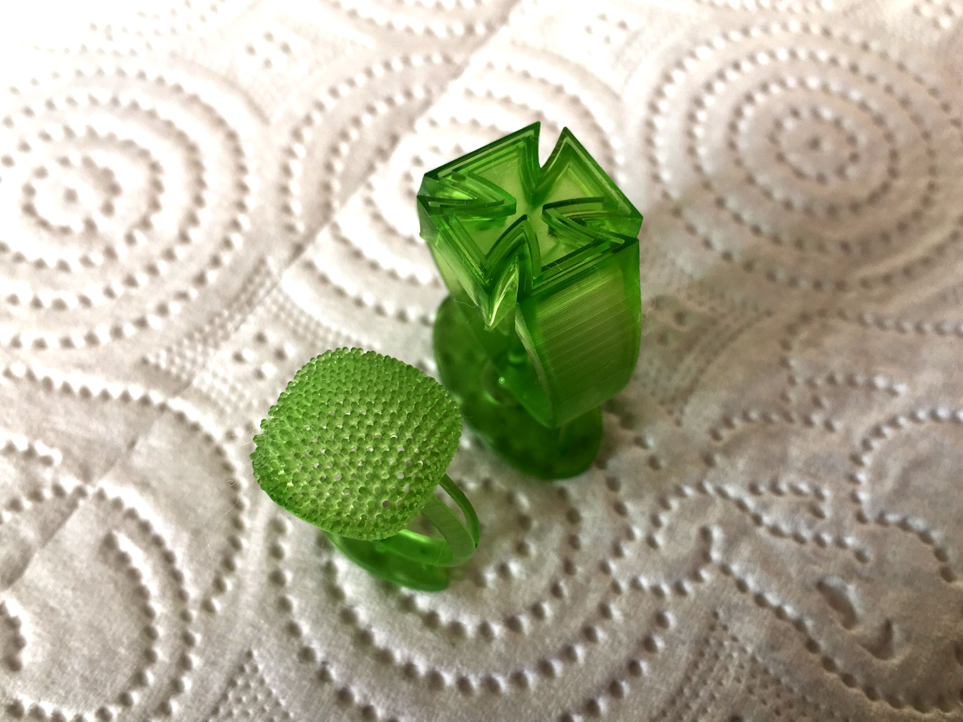

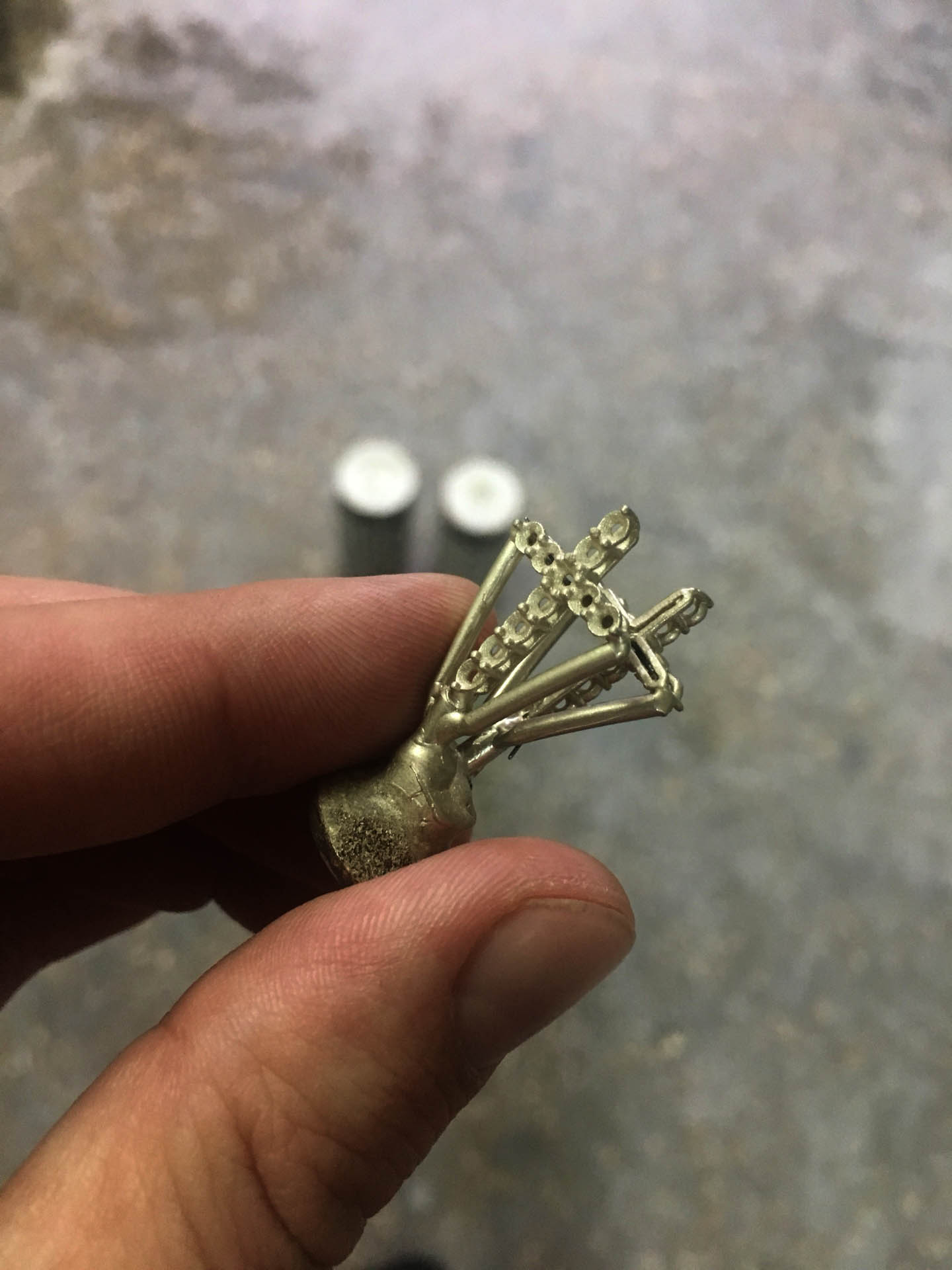

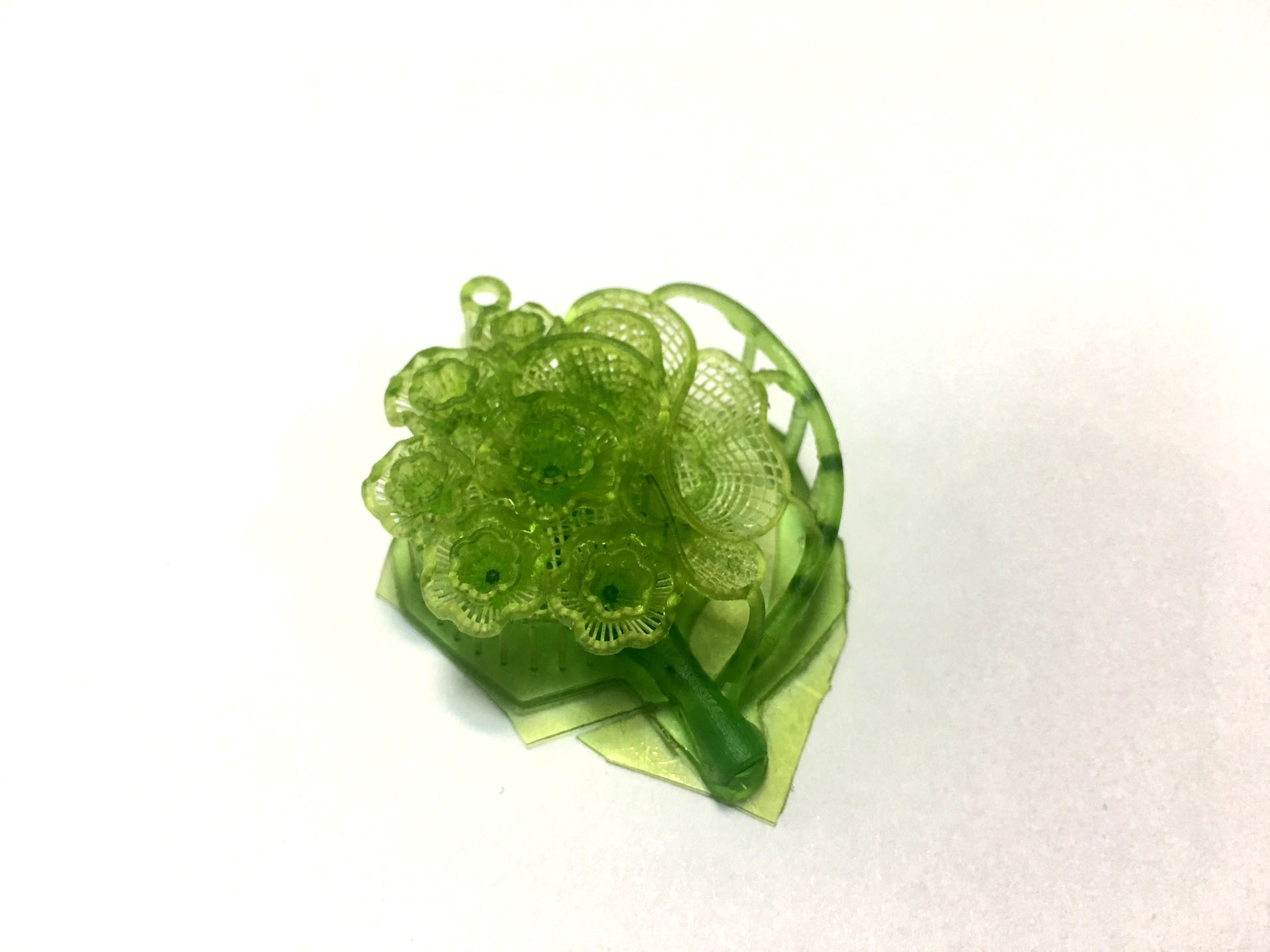

Не совсем все так ка Вы говорите .я брал у Вас зеленый полимер - в итоге печать его наладил,но идеальной ее не назовешь( на модели у которой сторона под поддержками широкая,и не сильно округлая,рисунок не пропечатывается,и получается какаято пупырчатая, а литье подучается все в раковинах , а если тонкие места- вообще насквозь дырявые.
Сообщений: 928
Голосов: 249 / 17
lord585
У нас зелёный полимер?
У нас такого никогда в продаже не было.
Мы продаём только Эмбер, оранжевого цвета.
И кстати цена на него снижена. Можете глянуть на сайте.
И принтер как я понял у Вас не наш.
Возможно Вы путаете с полимерами от B9 там есть Эмеральд.
И вопрос, на каком принтере печатали?
На тефлоновом лотке - Эмеральд будет отпадать.
И неравномерность засветки тоже имеет много факторов.

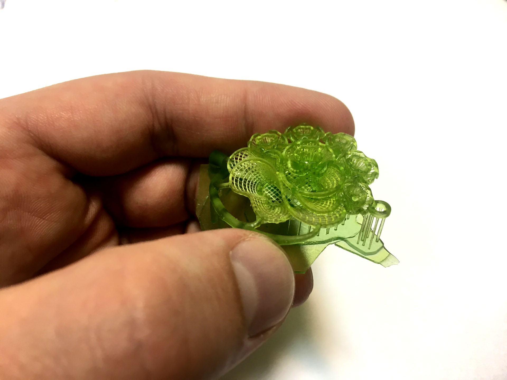

Сообщений: 154
Голосов: 5 / 3

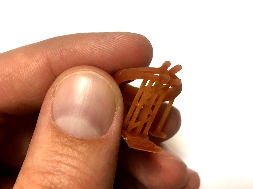

Вернёмся снова к зелёному полимеру...
Засветка слоя 1.6 сек
Перемычки в модели тоньше 0.3 мм
Несколько тестовых бутылочек по 100 мл. зелёного полимера сейчас рассылаем и пока до окончательного прохождения тестов его пускать в массы не будем. А оранжевенький, если что, есть в наличии всегда)
Вот такой!
Сообщений: 928
Голосов: 249 / 17
lord585
Прошу прощения, только что узнал, отправляли зелёный полимер, который был у нас на тестах в Краснодарский Край. Возможно Вам. Я про него уже и забыл)))
Он и правда был зелёный, но мы не запускали его еще в продажу, так как не протестили хорошо.
Я могу Вам от себя предложить на тест 100 грамм полимера Эмбер, который отлично себя отрабатывает бесплатно. Оплатить нужно будет только доставку.
