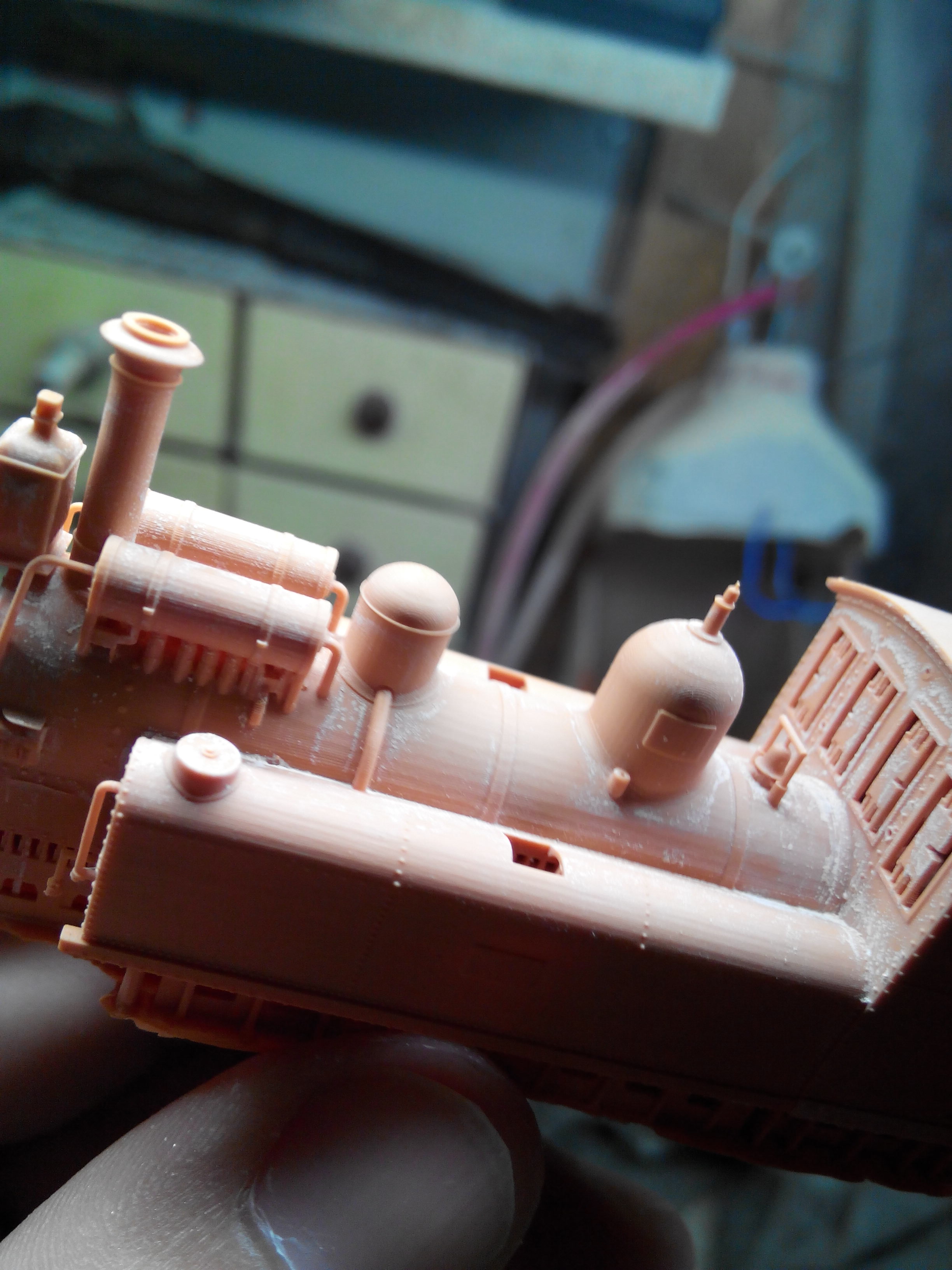

Ну почему же эти детали без косяков. Они с проблемами, даже еще с большими проблемами чем у вас. Просто вам не видно. Проще говоря, вам приврали несколько.
   Посмотрите внимательно на фото.
У этих тележек вагонов есть сверху тонкий поручень. Идет отдельно. А теперь на посмотрите этот поручень самой дальней тележки на фото. Как видите, он осыпался весь по кускам.

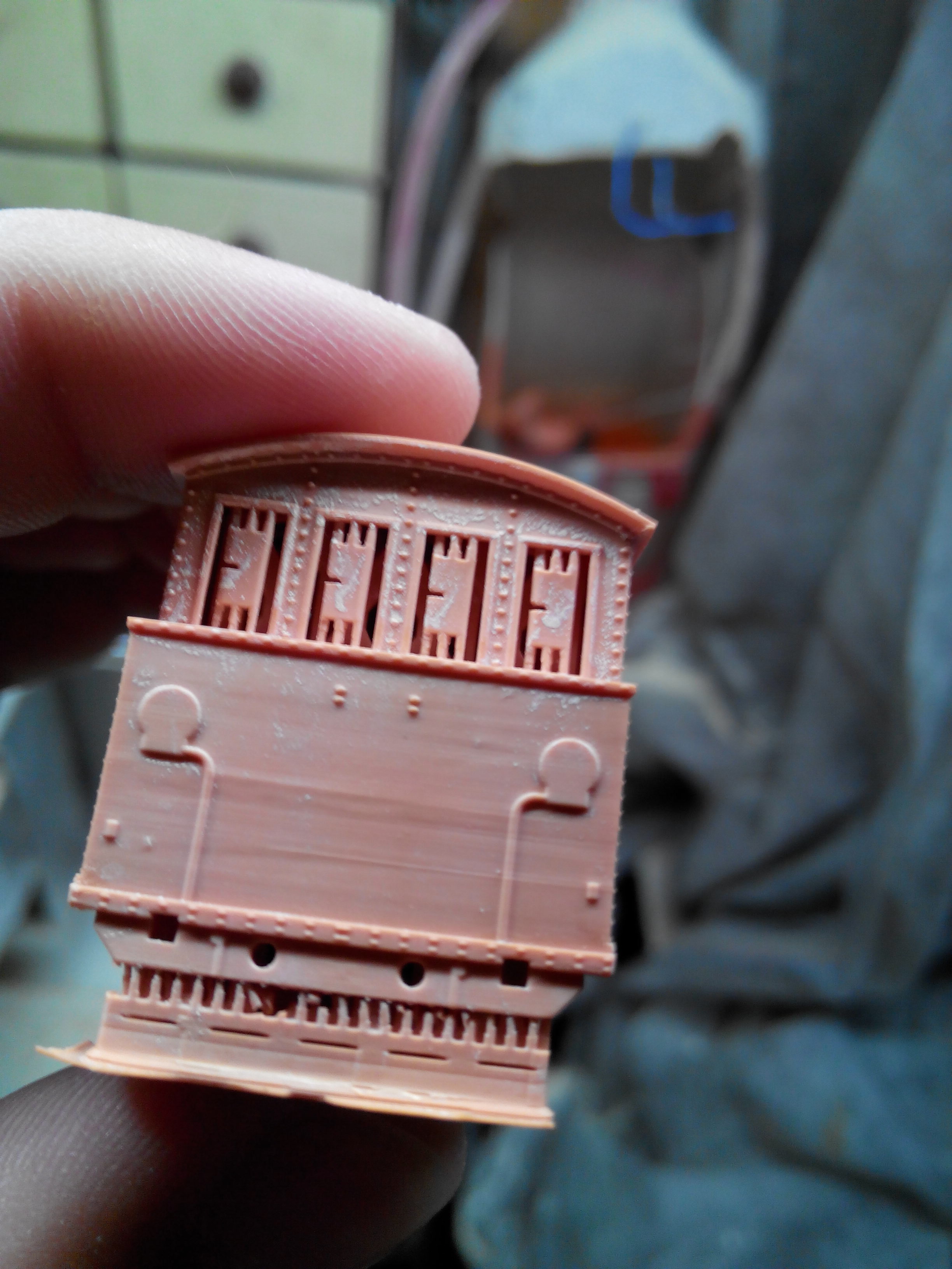

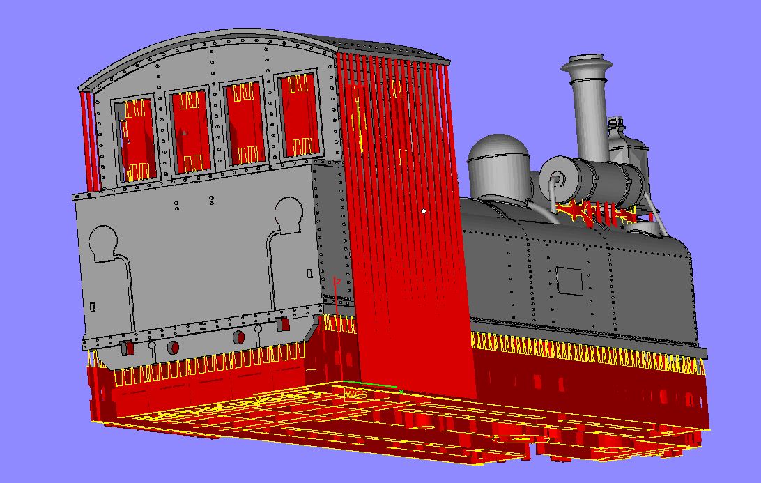

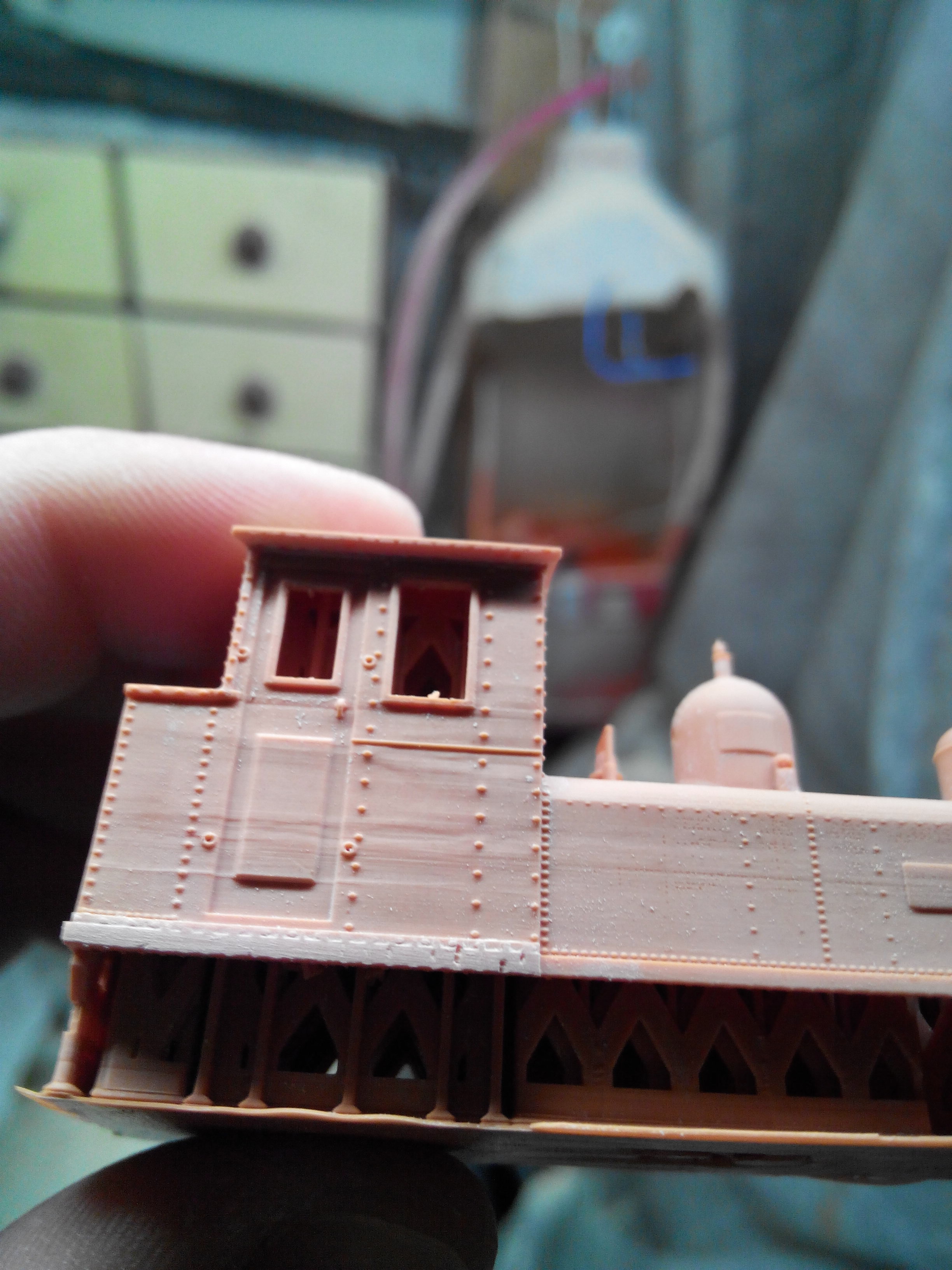

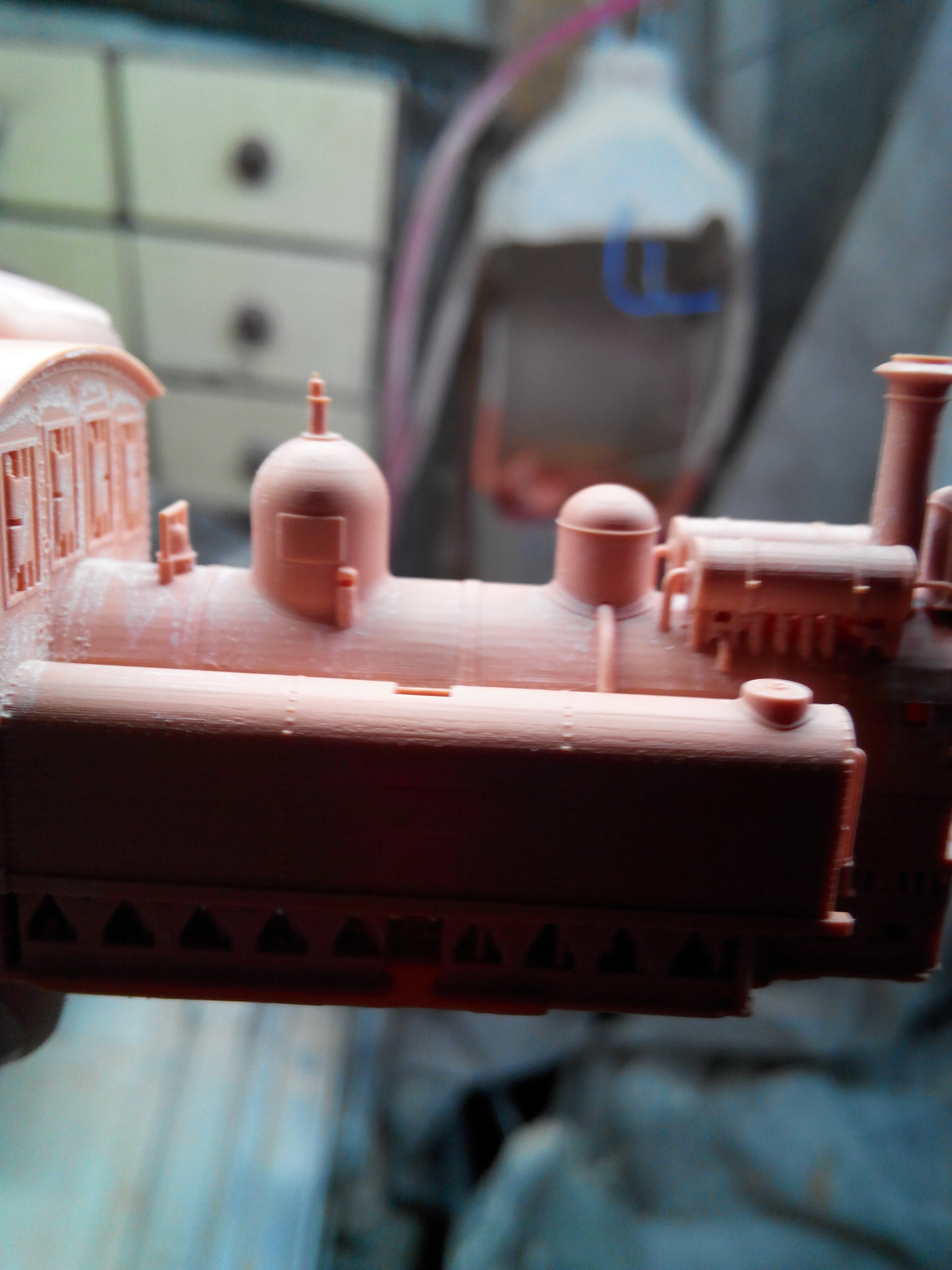

Но самое главное не это. Вы смотрите на фото только на внешние поверхности, они наиболее качественные в стереолитографии. А я смотрю на поверхности с поддержками. На показанных вами фото модели просто усыпаны поддержками. И как раз в этих местах идут основные деформации модели и самые некачественные поверхности. В таких местах всегда будут сколы или наросты от поддержек и никогда даже близко не будет напоминать ровные и гладкие поверхности.
И еще раз повторюсь, показанные модели имеют малую площадь слоя, и она нелинейная. Глаз не может зацепиться за неровности. А у вас четкая геометрия большой длины. Все проблемы видны сразу.

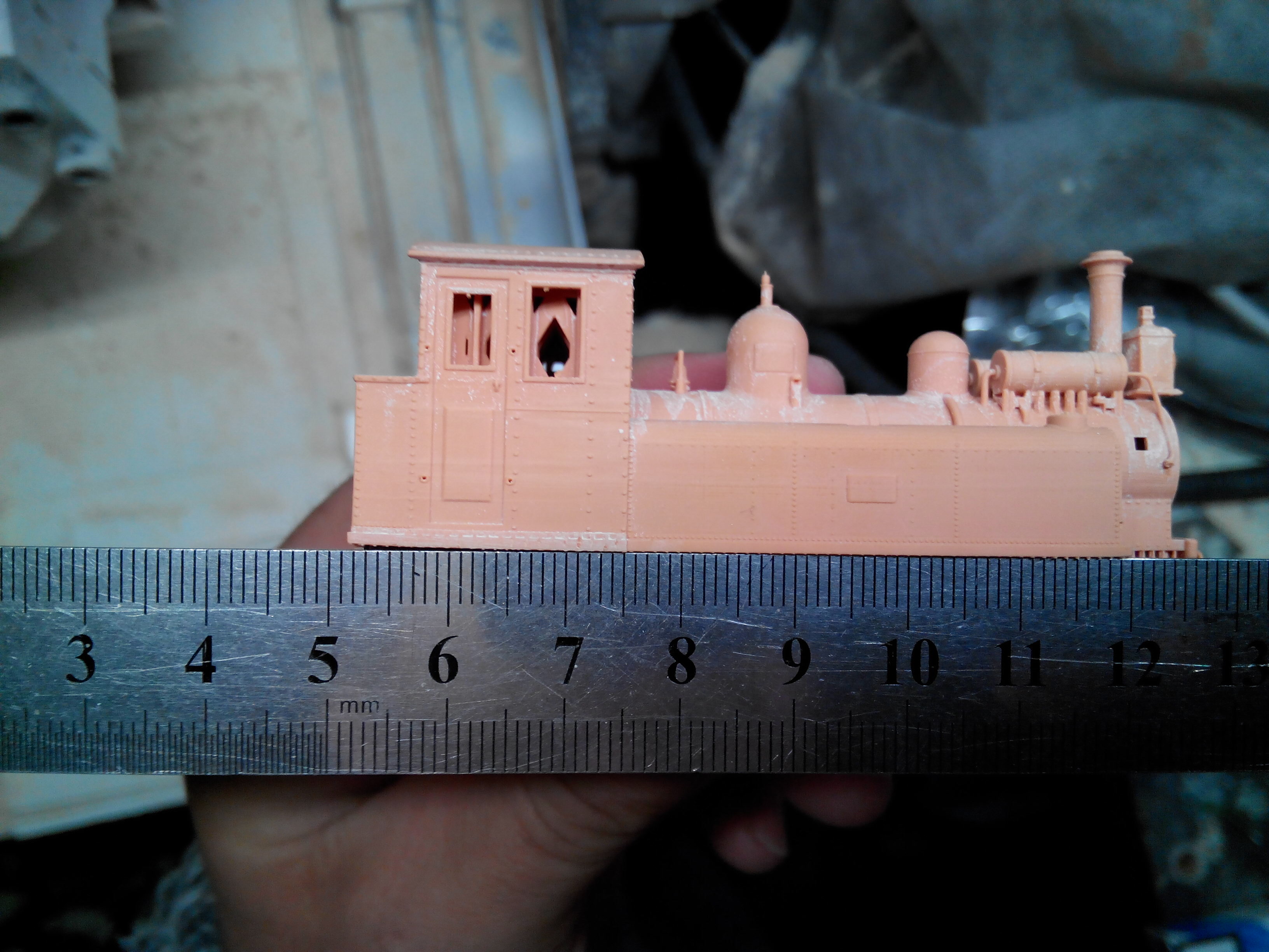

Поэтому, паровоз вам напечататали достаточно качественно, обрушений я не вижу. Хотя в вашем случае я бы делал иначе систему поддержек и крепления модели к базе. Если хотите, пришлите мне вашу модель. Я попробую на неделе в качестве эксперимента отпечатать. Думаю, мой результат будет лучше. Единственное не могу сказать пока насколько.
  Дырки на модели или обрушение материала, или пузырек воздуха, или ванна уже мутнеет и идет хуже качество засветки.
