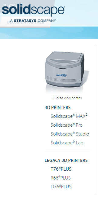

Компания Solidscape прекратила выпуск 3D принтеров моделей T76+, R66+, D76+
