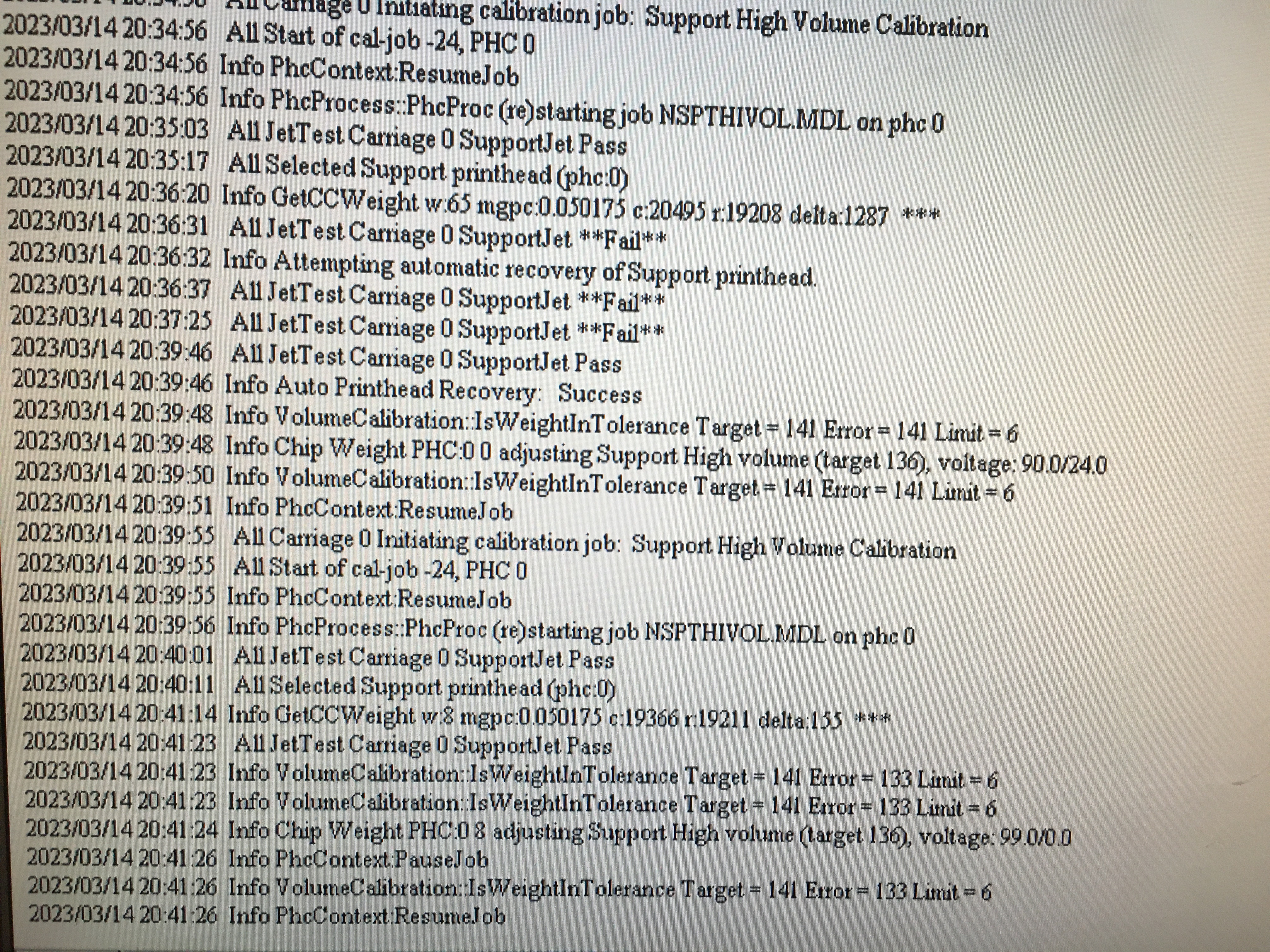

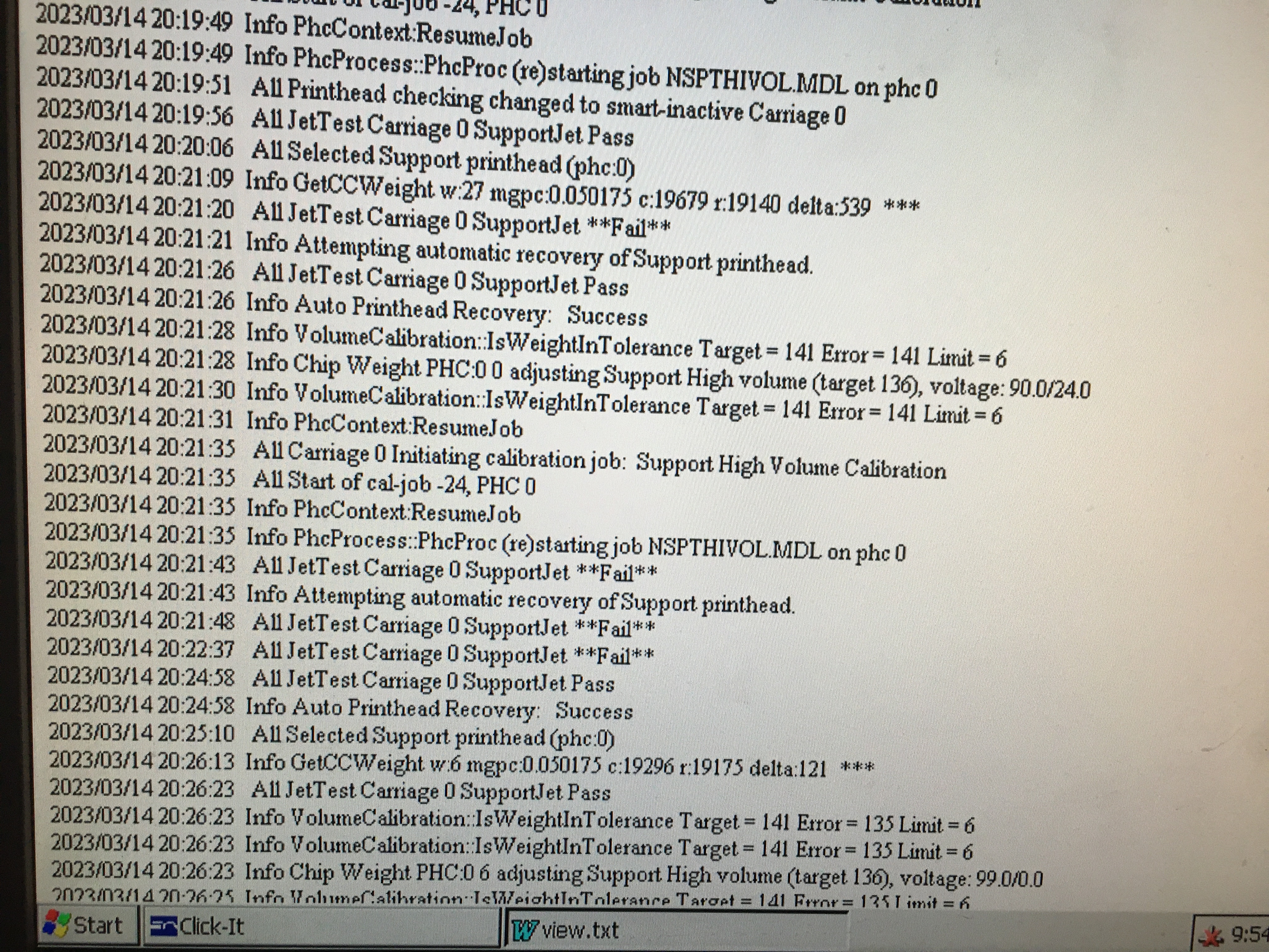

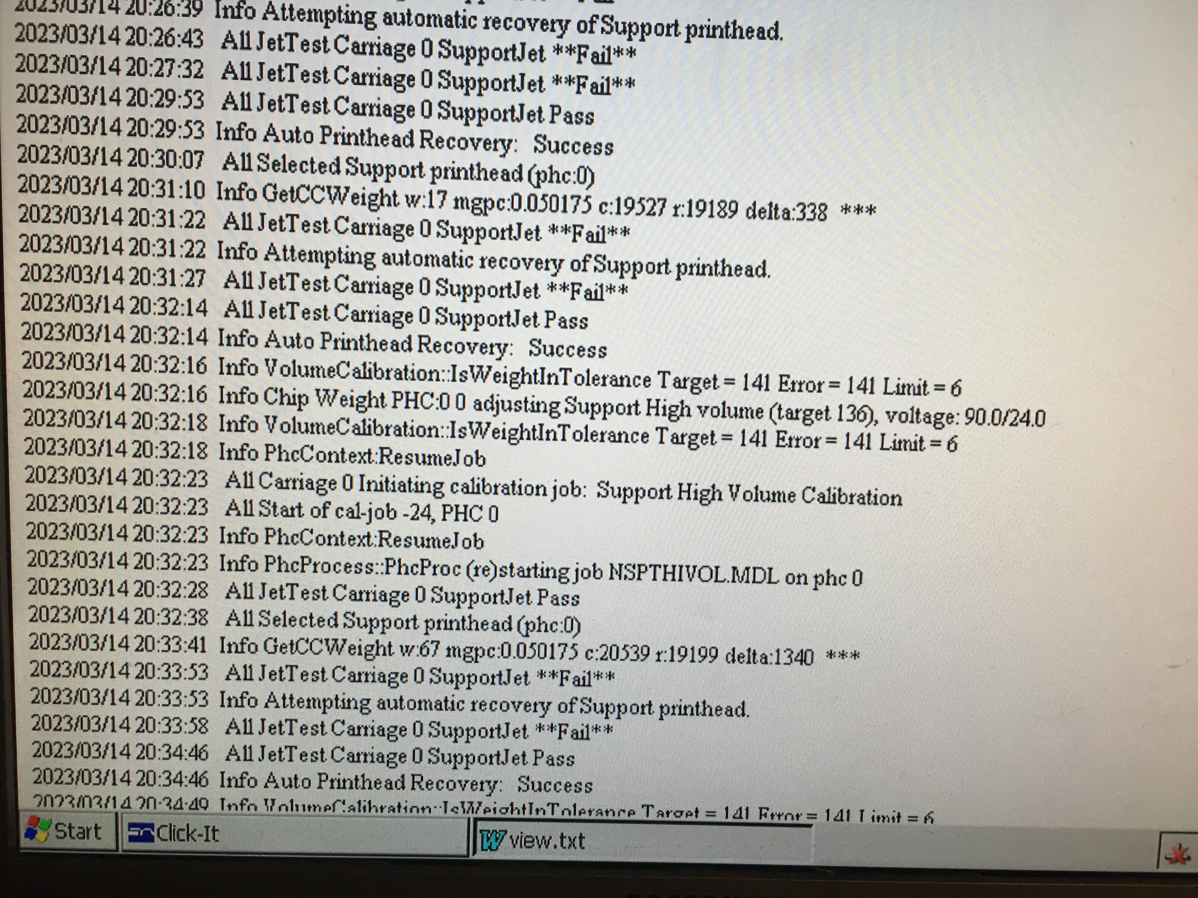

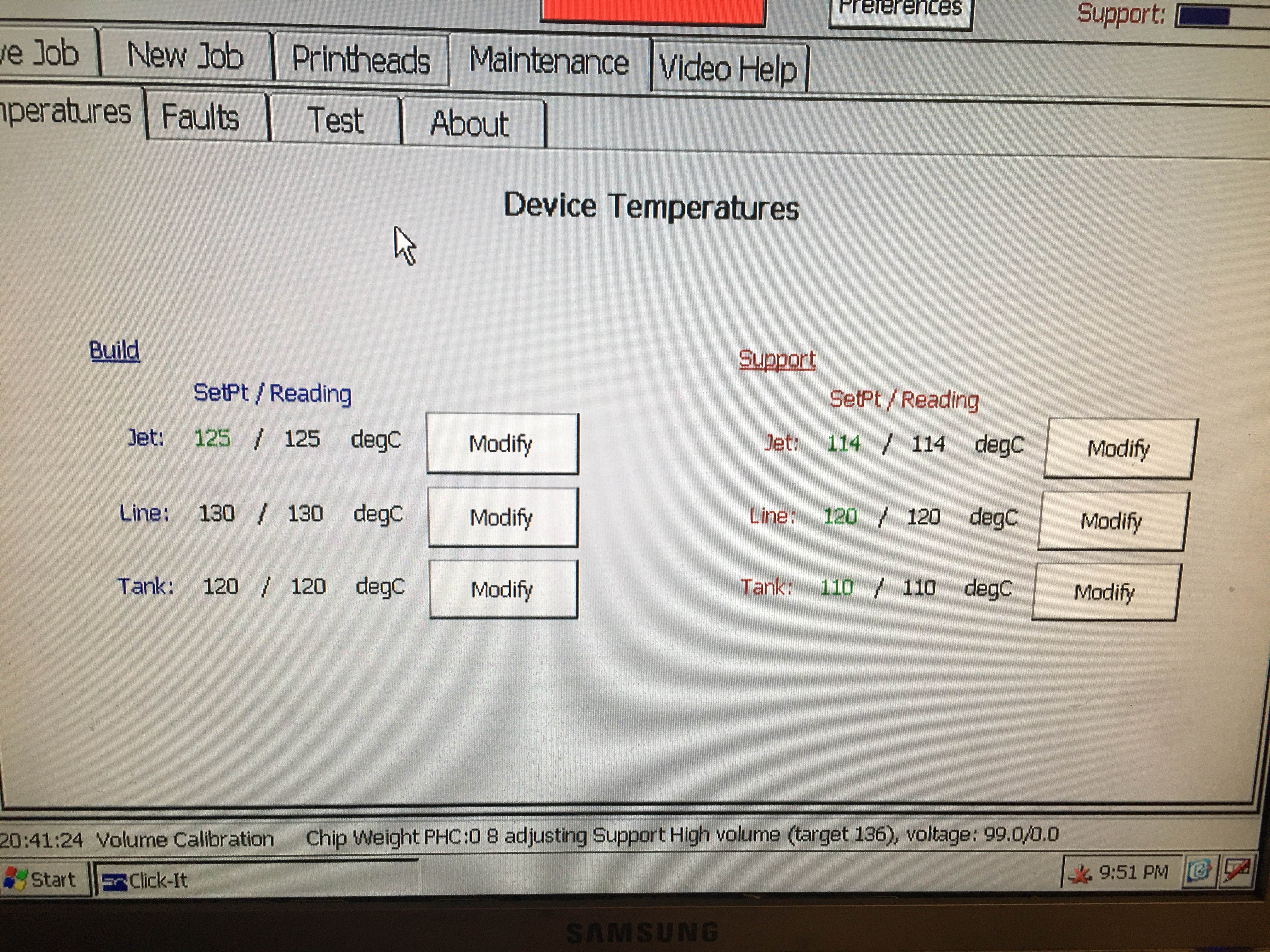

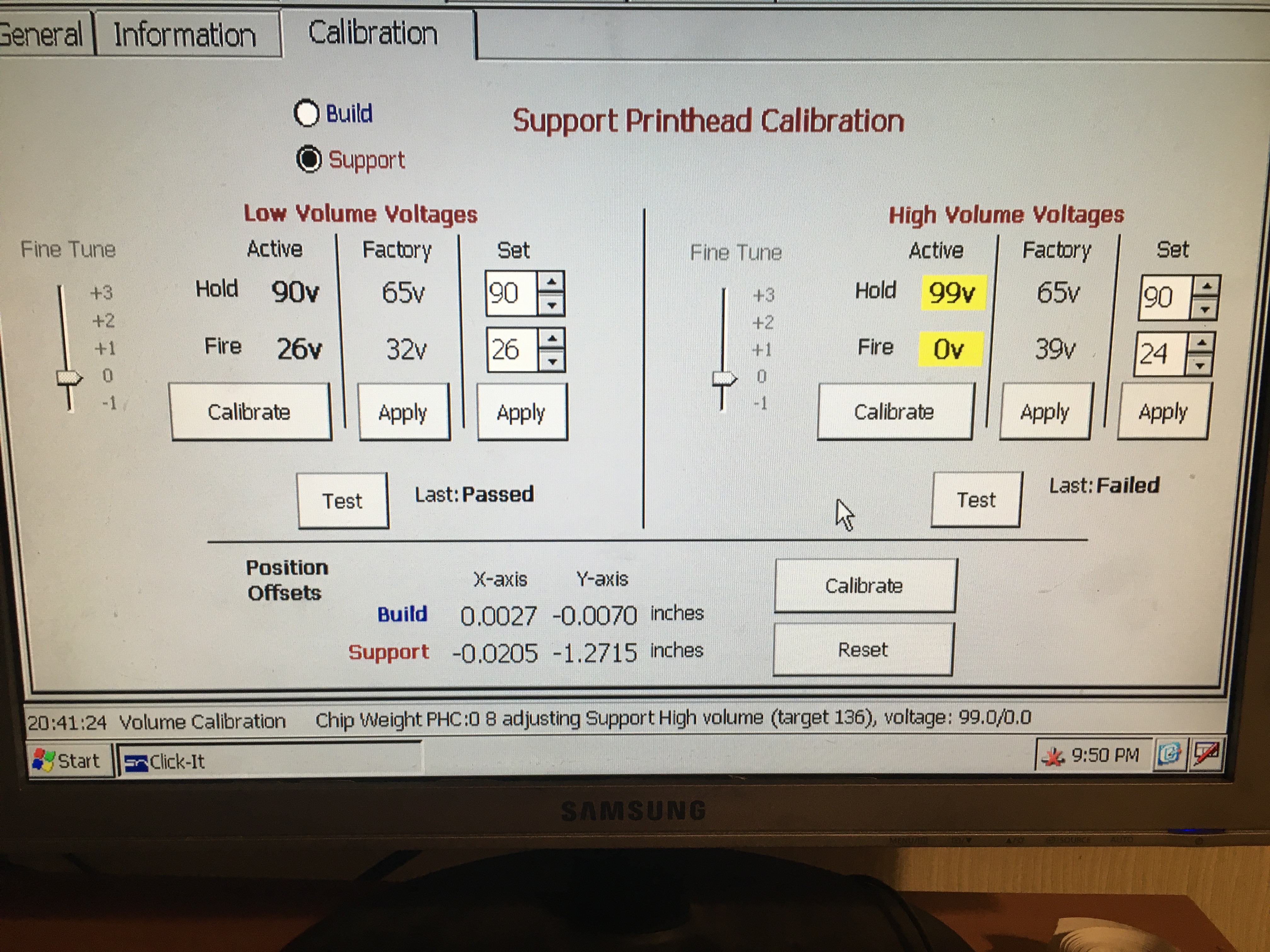

Добрый день.
У меня тоже проблема с саппортом :   Не проходит калибровку. На 'fire and purge" струя есть 1-2 секунды,потом она собирается в каплю  и капает.
Брал T76+ с рук,сколько и как он работал- не представляю .возможности поменять головку нет,опыта работы с 3д-принтерами тоже нет
Помогите,пожалуйста,советом,способом реанимации,калибровки и чем еще.
Прикрепил скриншоты лог-файла  и температур
