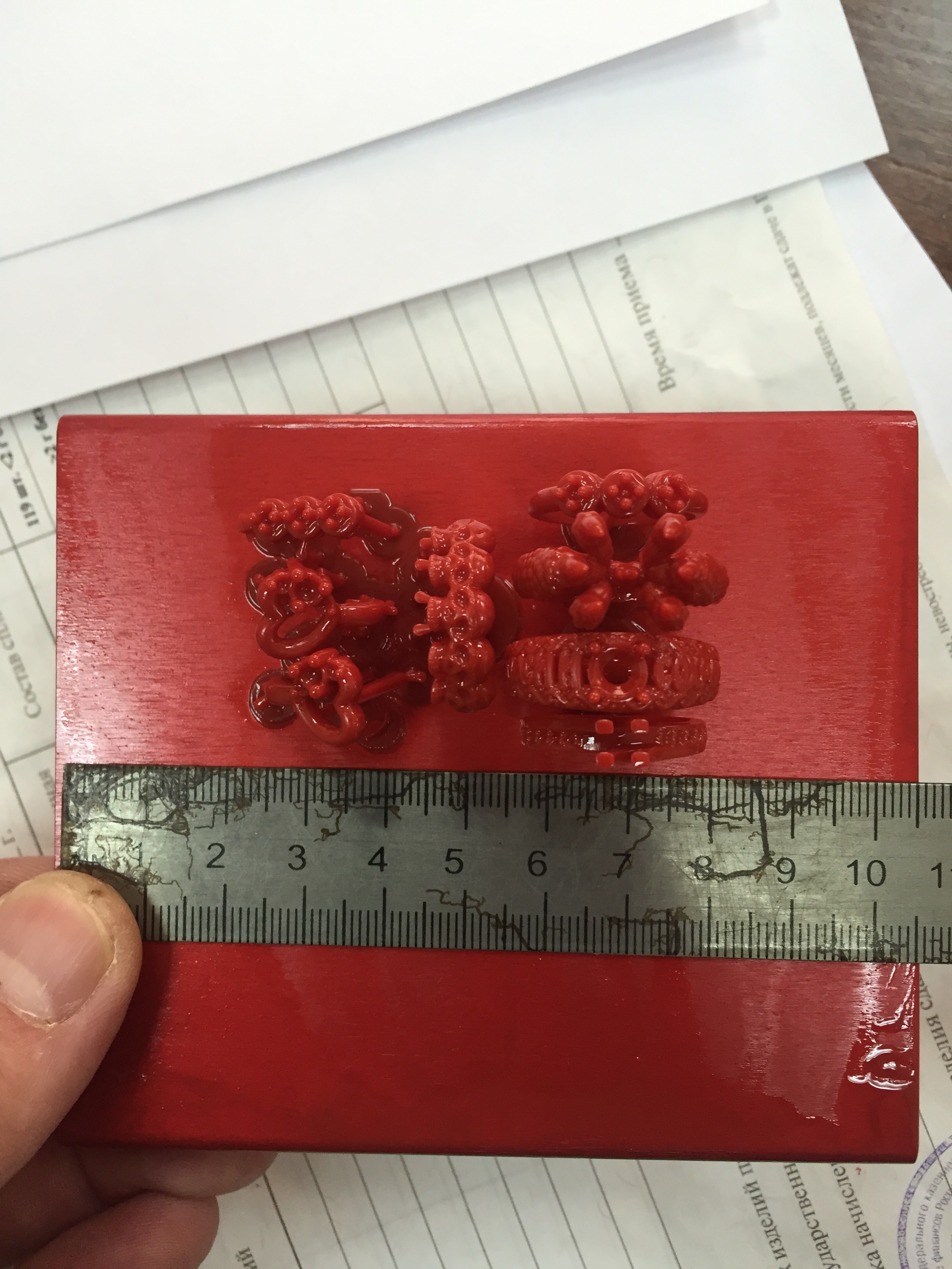

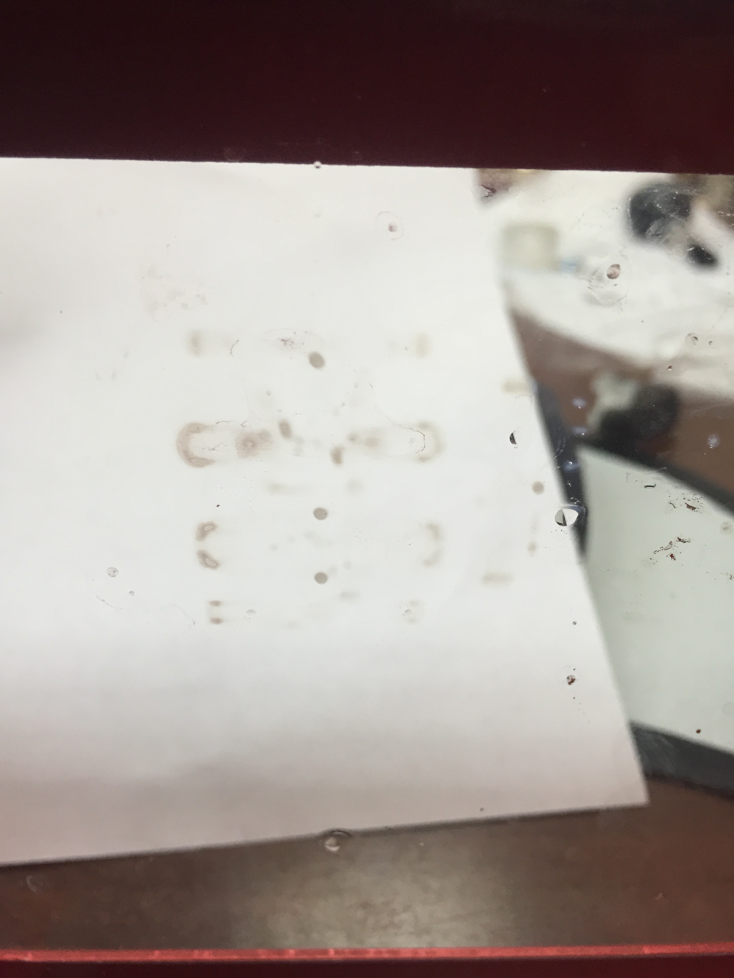

Здравствуйте ,  силикон прогорает после  первой печати, полимер  чери xy 30 мк     по z 15 мк. производитель заявляет о возможности печати до 10 столов , мне бы хотябы 5 )).  уменьшал время на 30% base-2.300           over 0.114   Abase-9.200  Aover -0.459   - результат тот же((, может подскажете что нибудь ?

Ничего не поделать, отделение слоя едва ли не самая важная проблема стереолитографии, в б9 она решена таким вот образом, не самый худший вариант. В чем проблема менять силикон? Подойдет любой кремнеорганический прозрачый, есть очень дешевые варианты российского производства. Кстати на фото вполне себе живой силикон.

по поводу помутнения силикона возникла мысль нанести его слоем потоньше. что в общем-то вчера и сделал. но что-то пошло не так. попечатал примерно 6 часов. пока не помутнел, в отличие от предыдущего толстого слоя. а появилась другая проблема: модель липнет не к столу построения, а к силикону. и ещё: чтоб силикон меньше мутнел, его нельзя промывать спиртом и мыломойкой

bost,  силикон мутнеет после первой печати,  так что спирт тут не причем . Там длина луча каким то образом вы  выжигает силикон , нужен световой фильтр или другой силикон  ( информация от производителя )

Тигр,  каким полимером пользуешься? насчёт светофильтра мысль интересная. чтоб он отсекал красный спектр, а остальное пропускал так же хорошо. недавно напечатал один и тот же файл раза 3. четвёртый уже не получилось. и что интересно, на поверхности силикона пропечаталась (не помутневшая, а просто слегка вдавленная настроечная сетка
