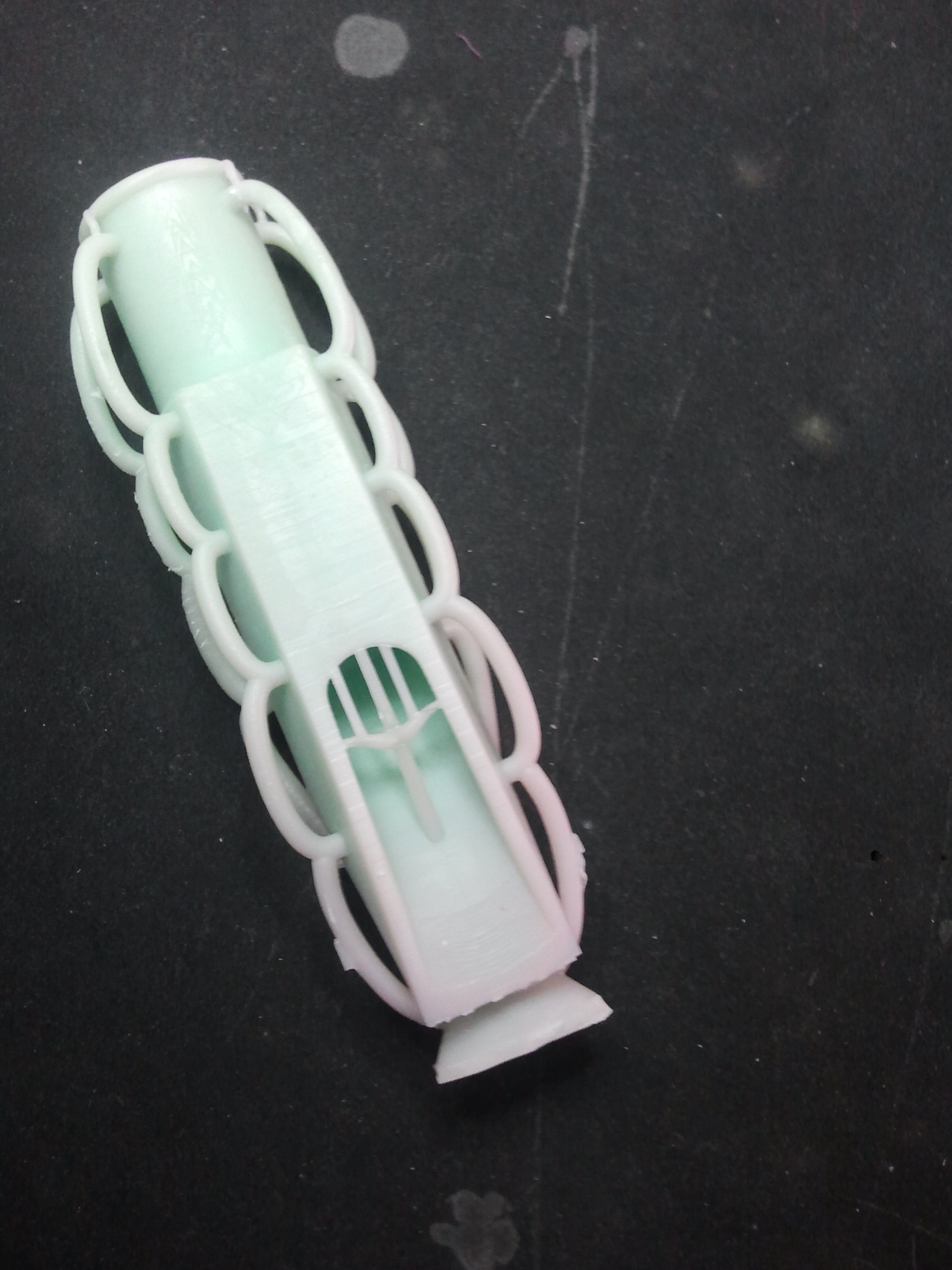

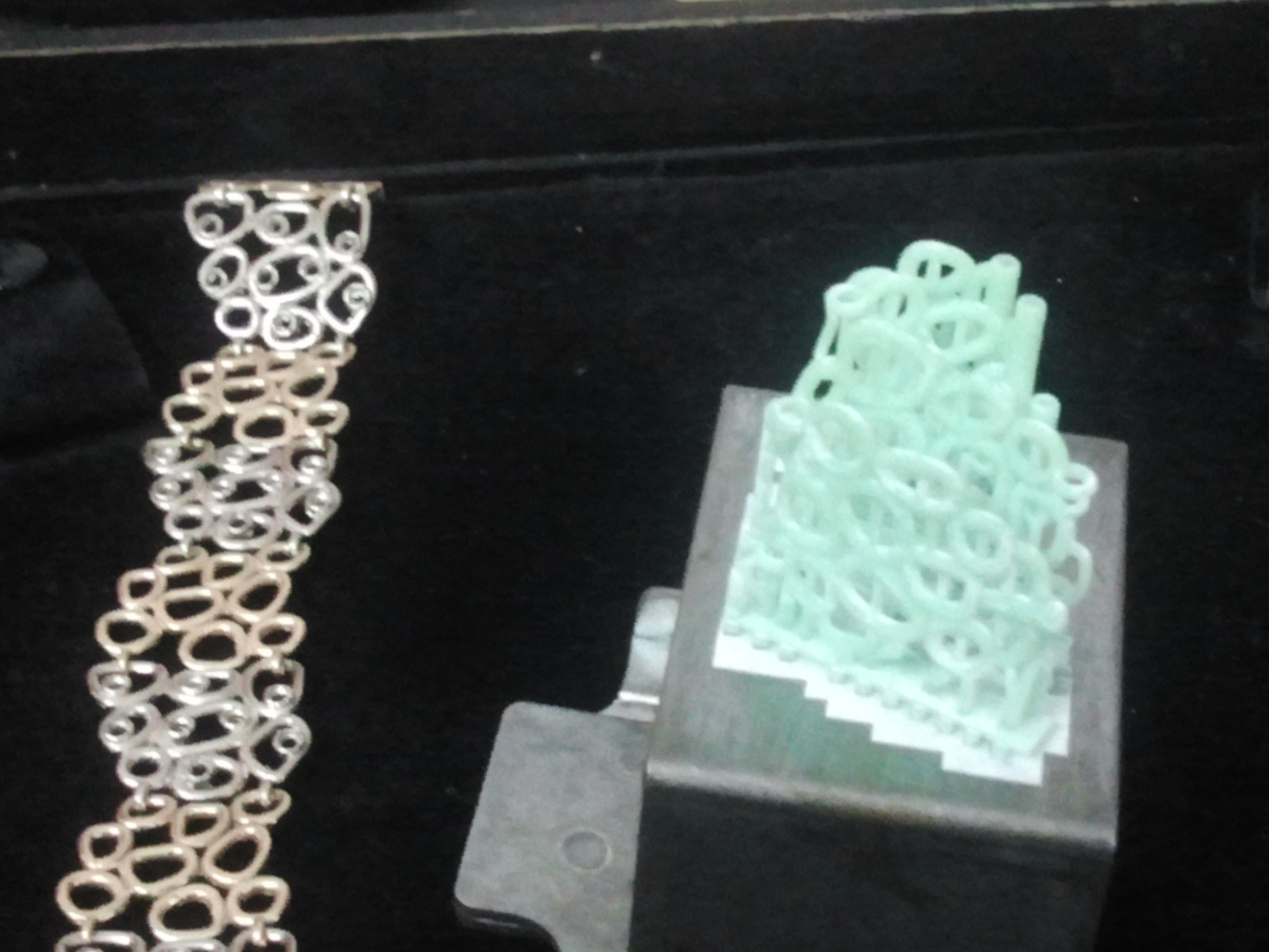

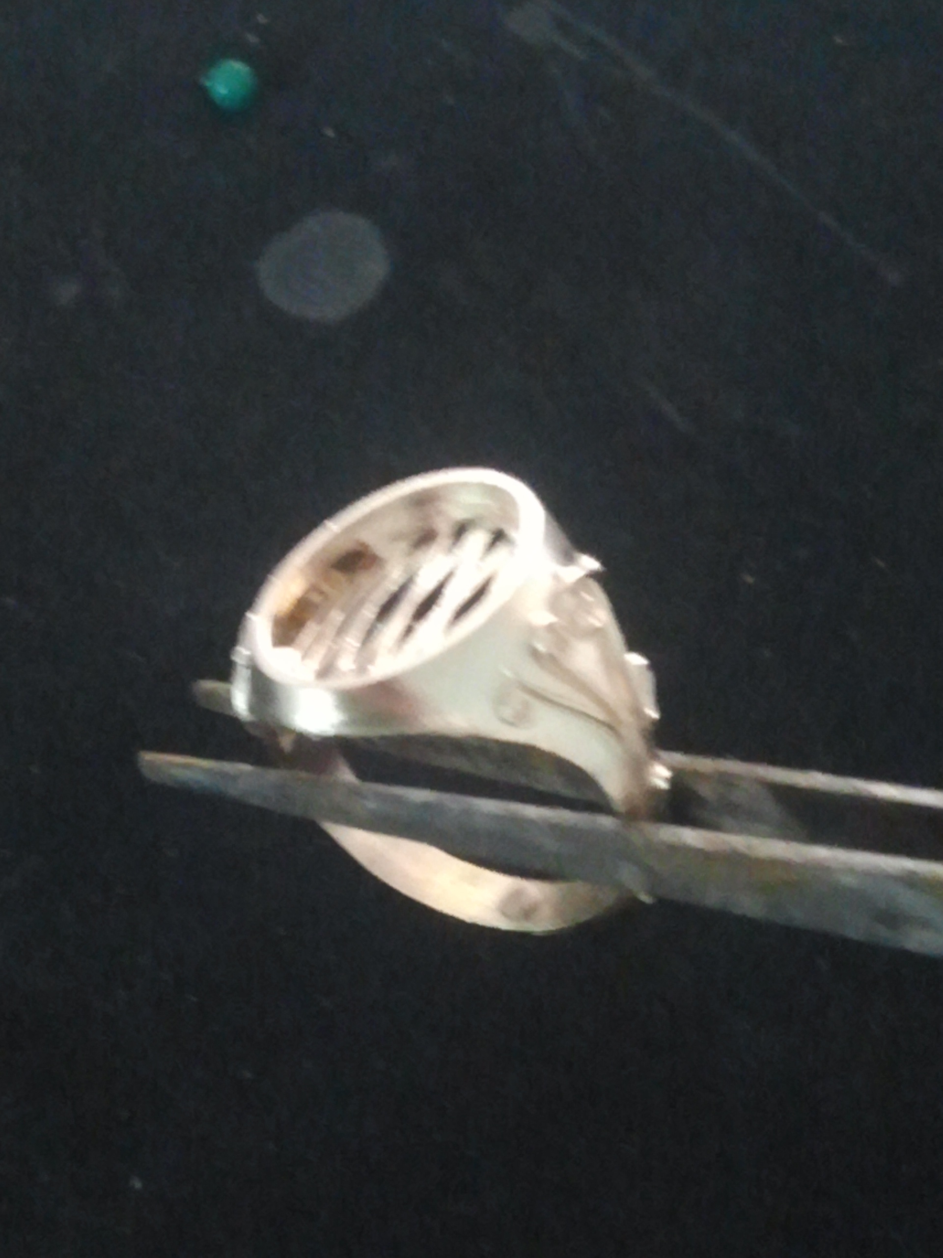

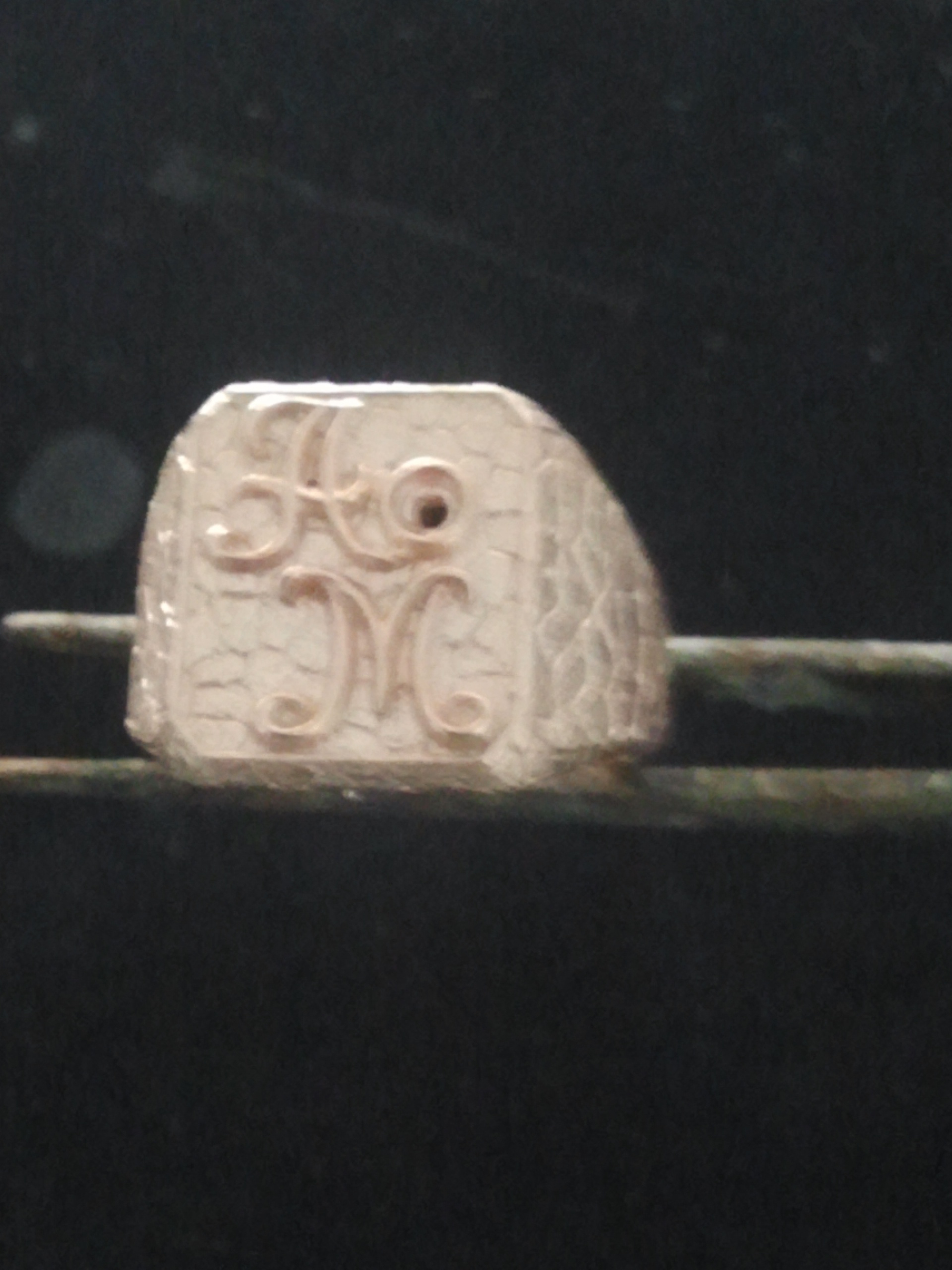

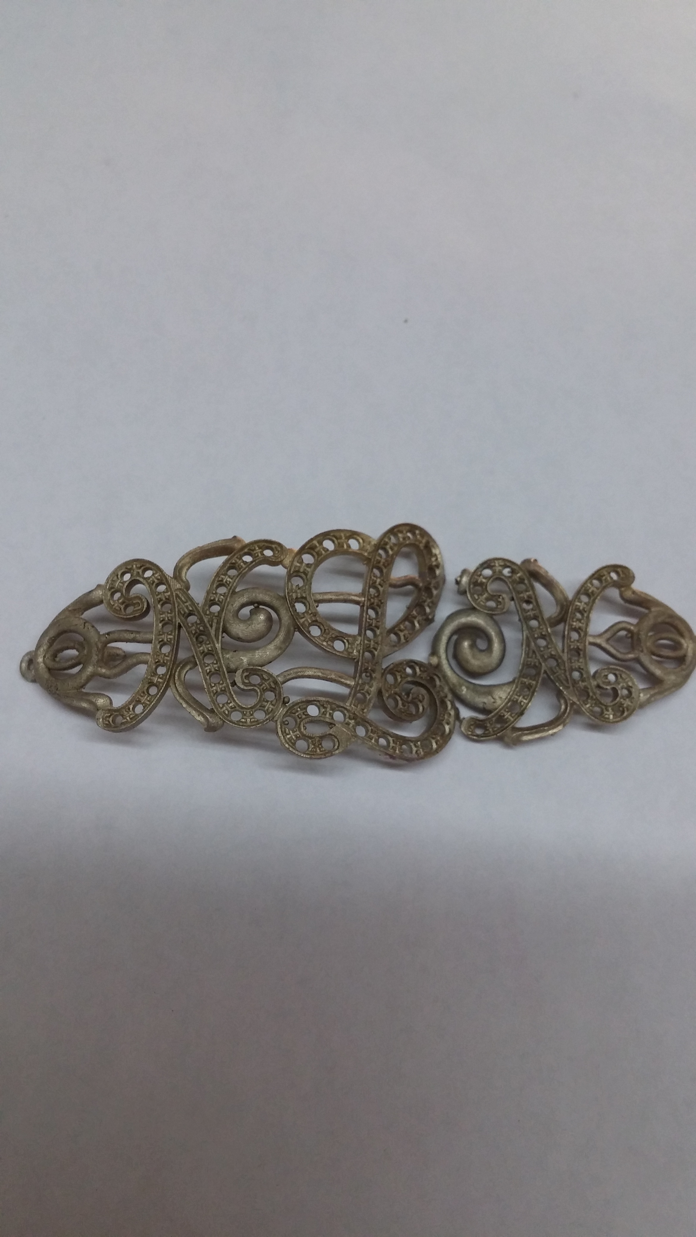

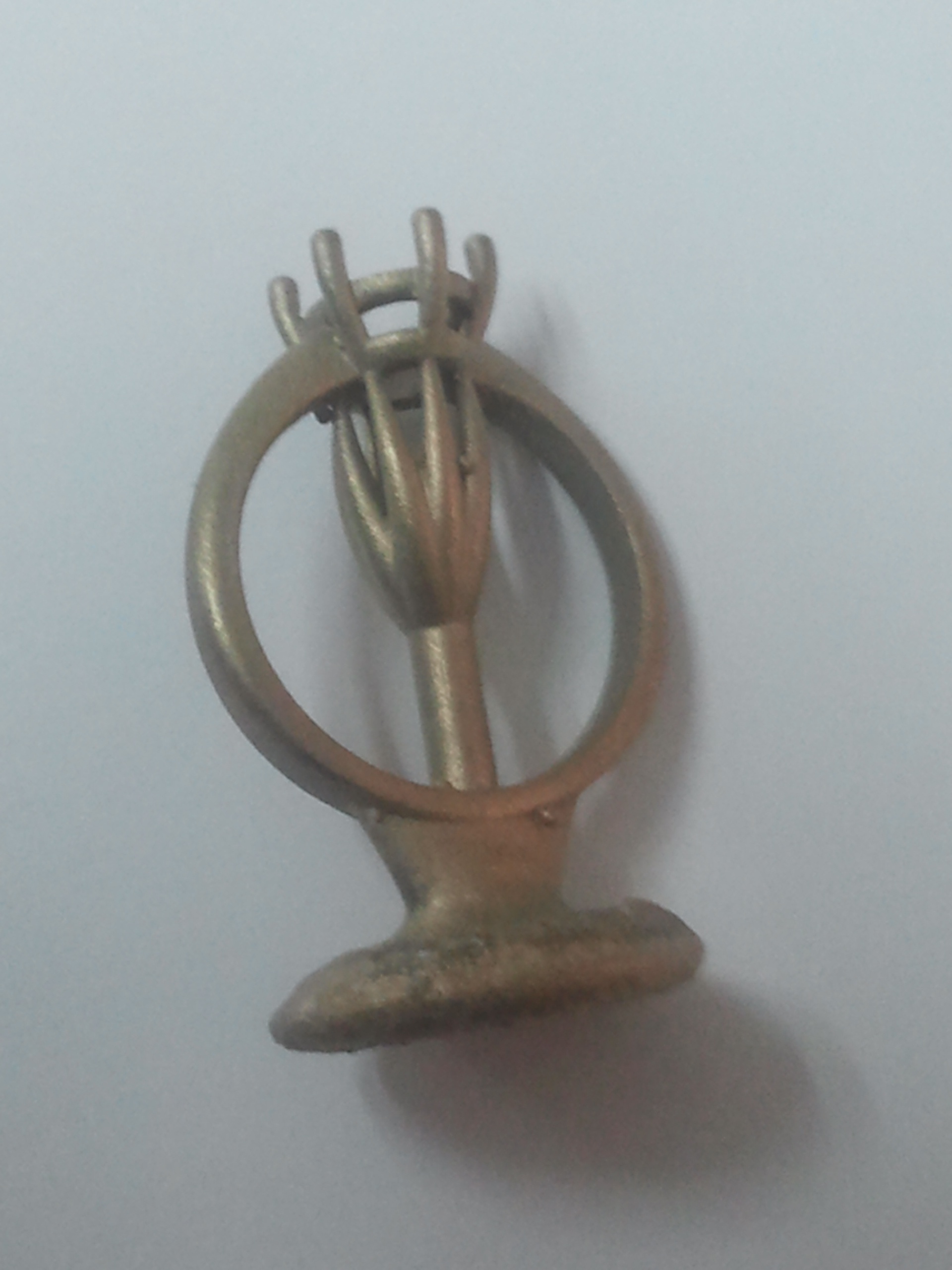

Здравствуйте.Первое литьё с этой машинки.Цикл прокалки первая температура была 150гр-1час. потом сразу 840гр-2.5часа.Формомасса Certus Prestige Optima.Полимер VISIJET  FTX GREEN.Вот что получилось.Завтра буду лить с VISIJET  FTX CAST.

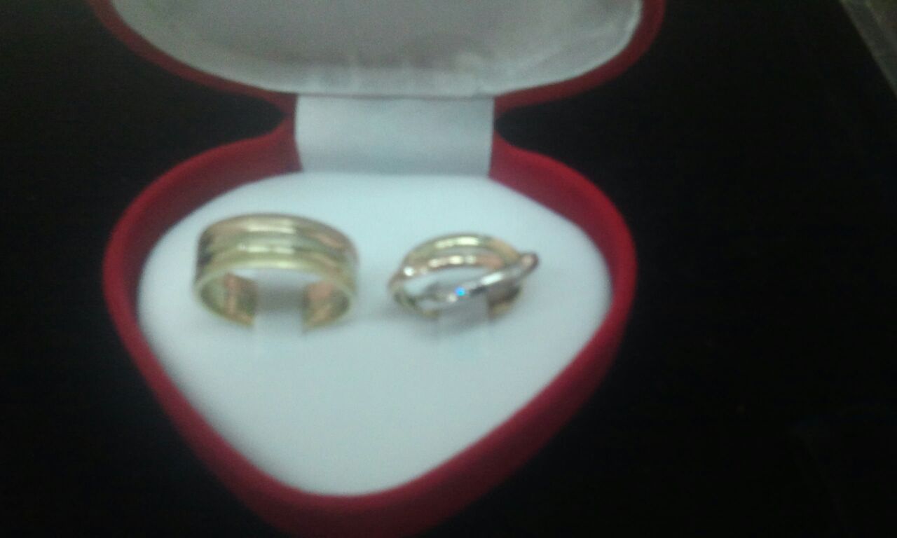

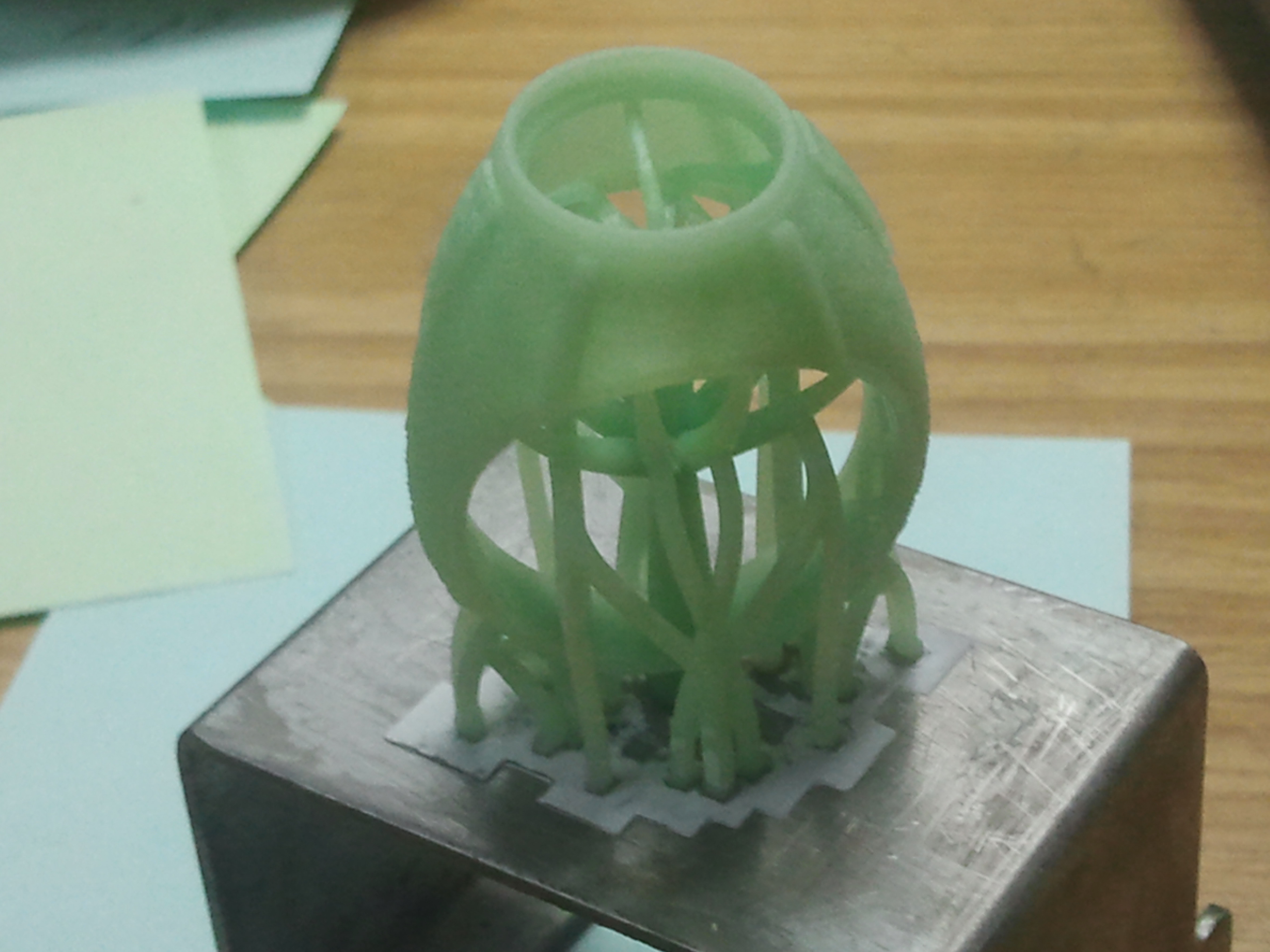

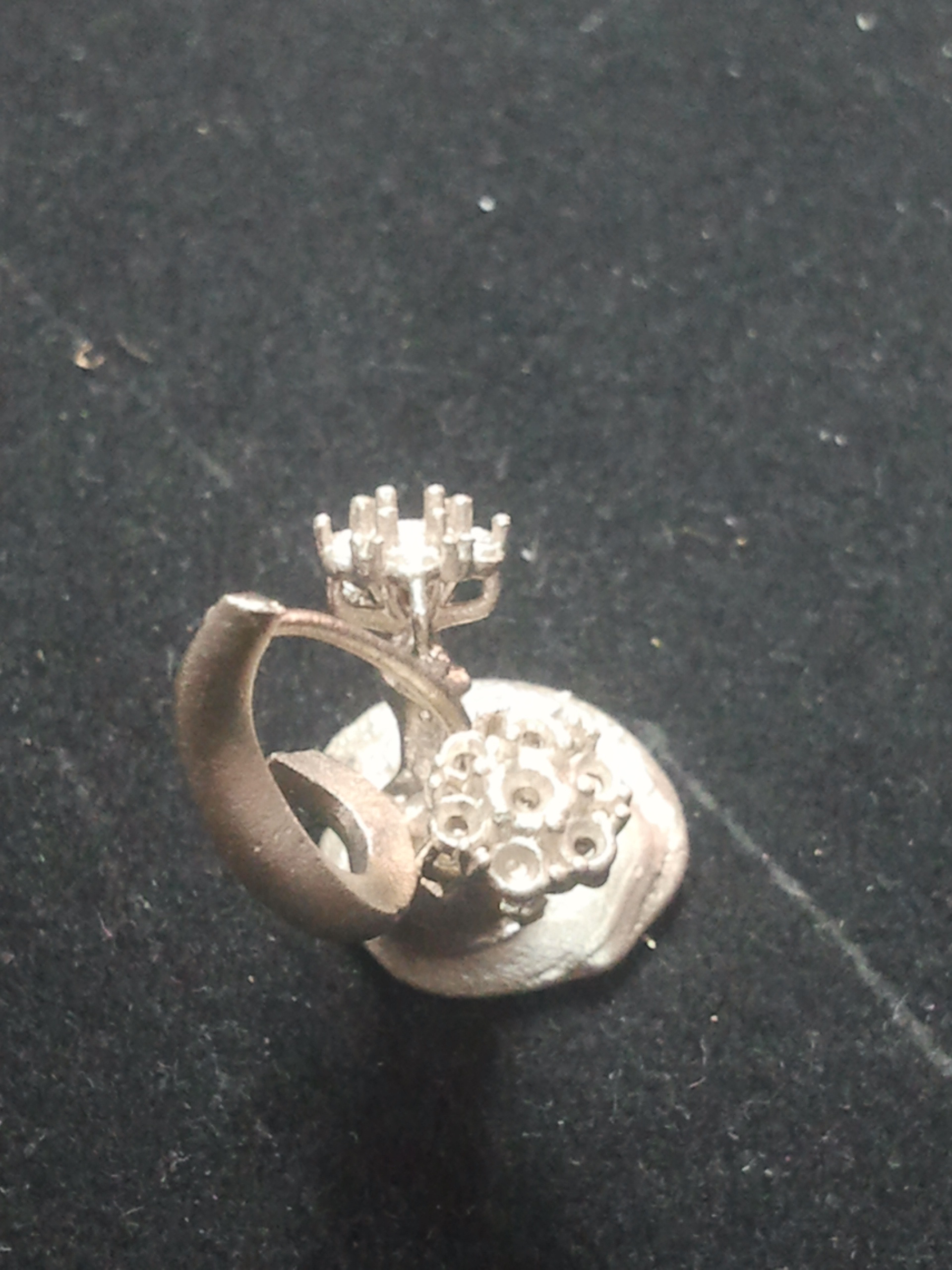

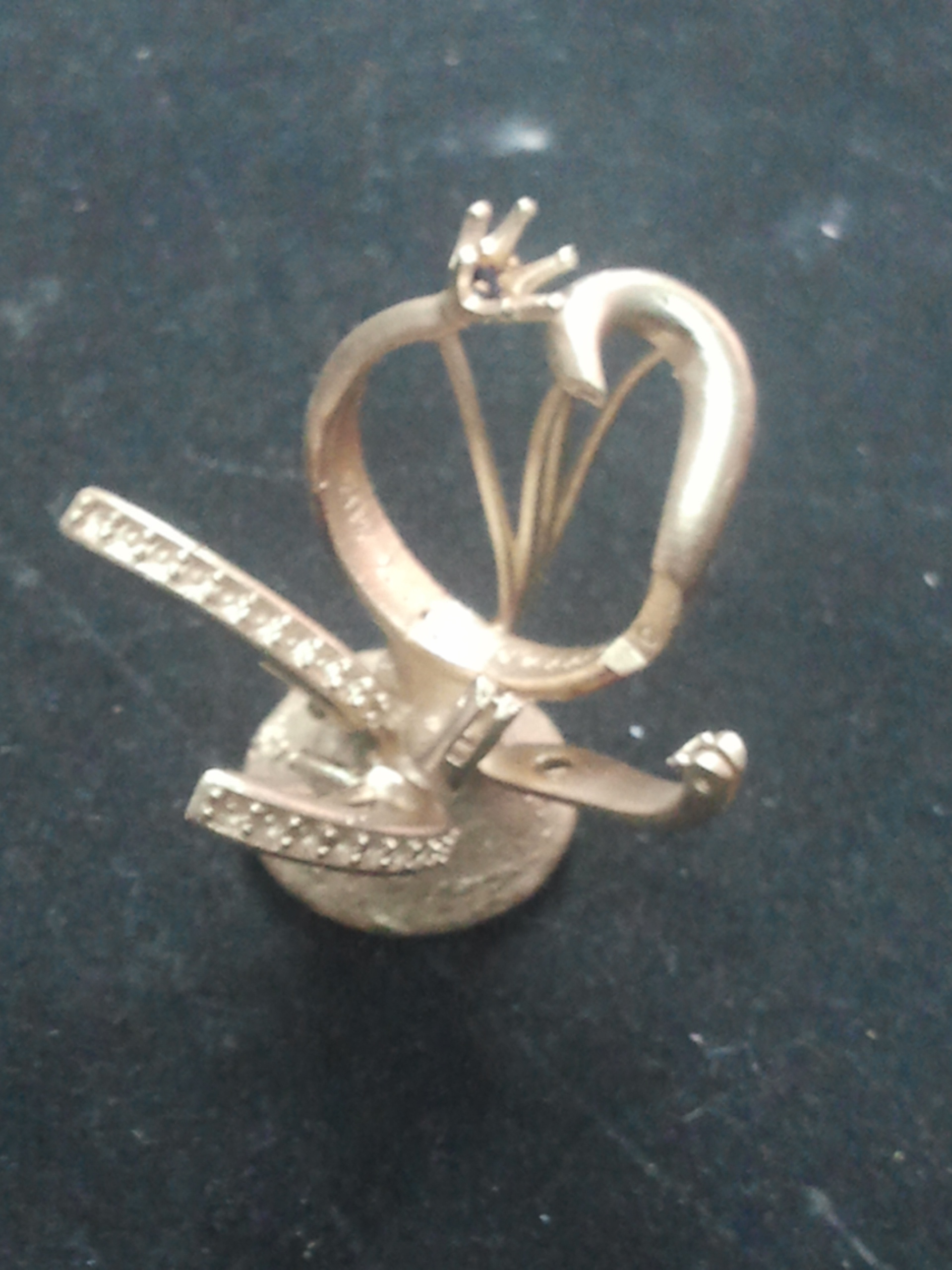

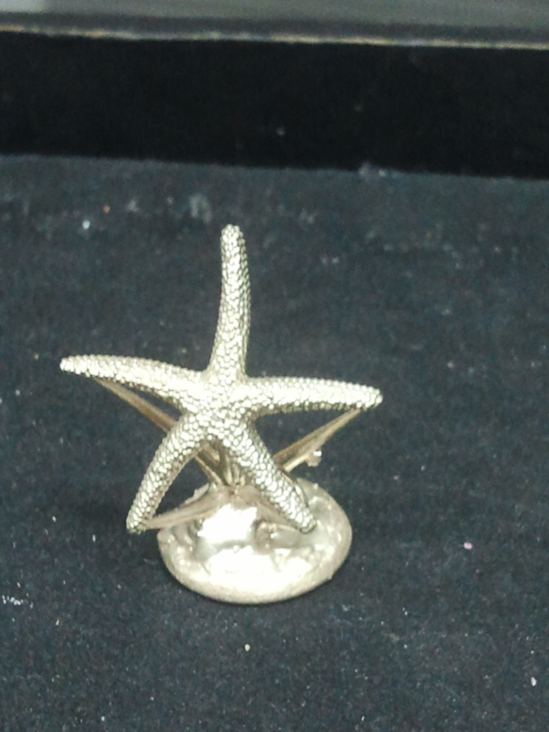

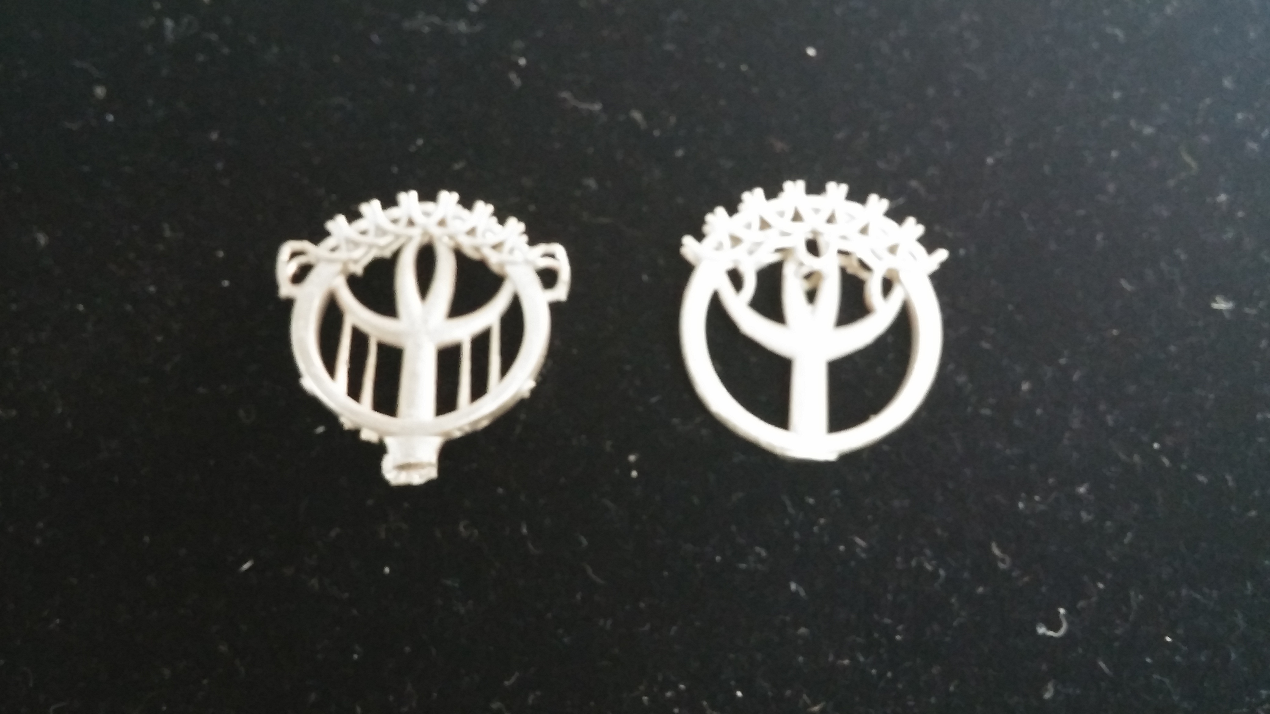

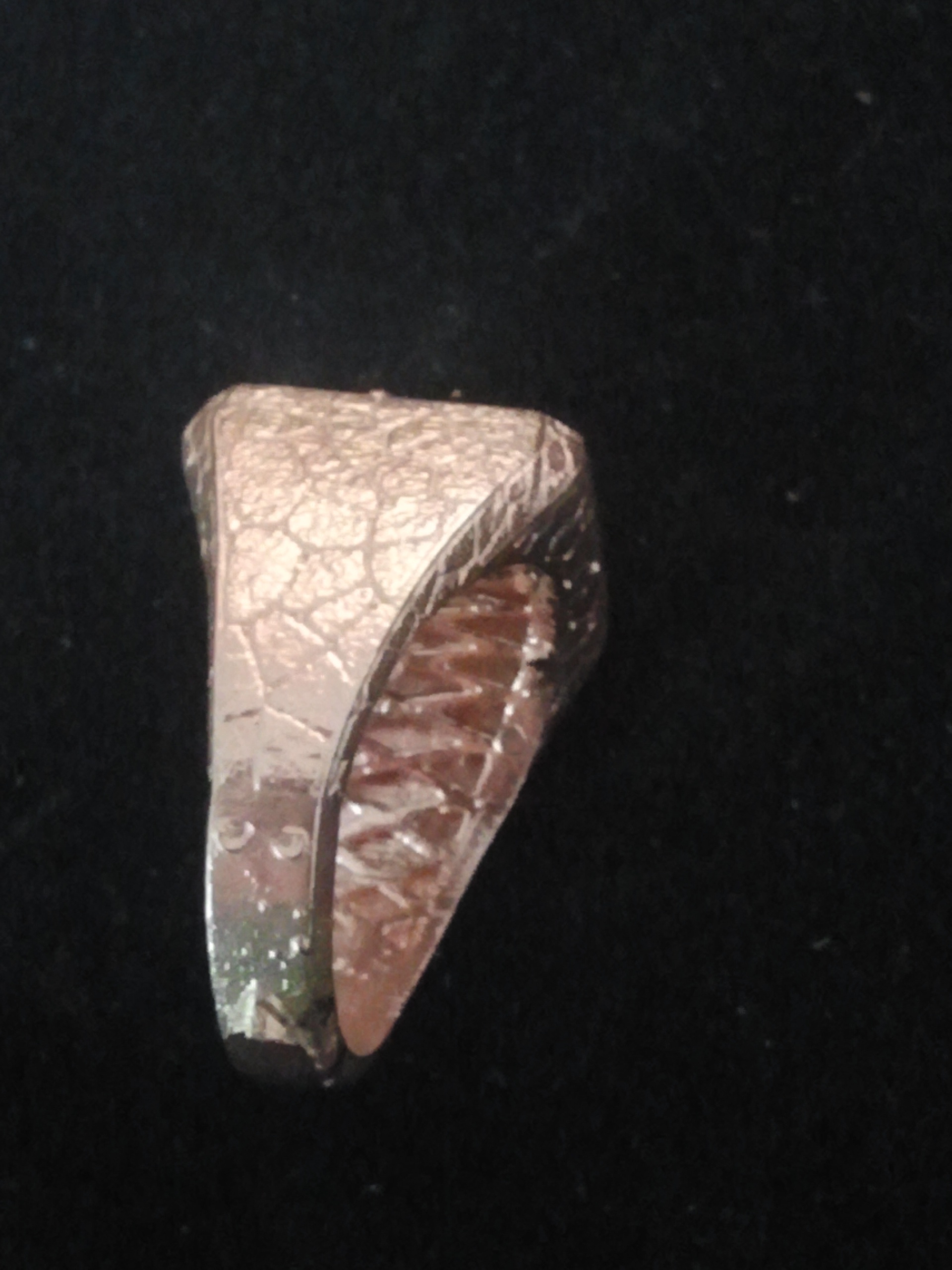

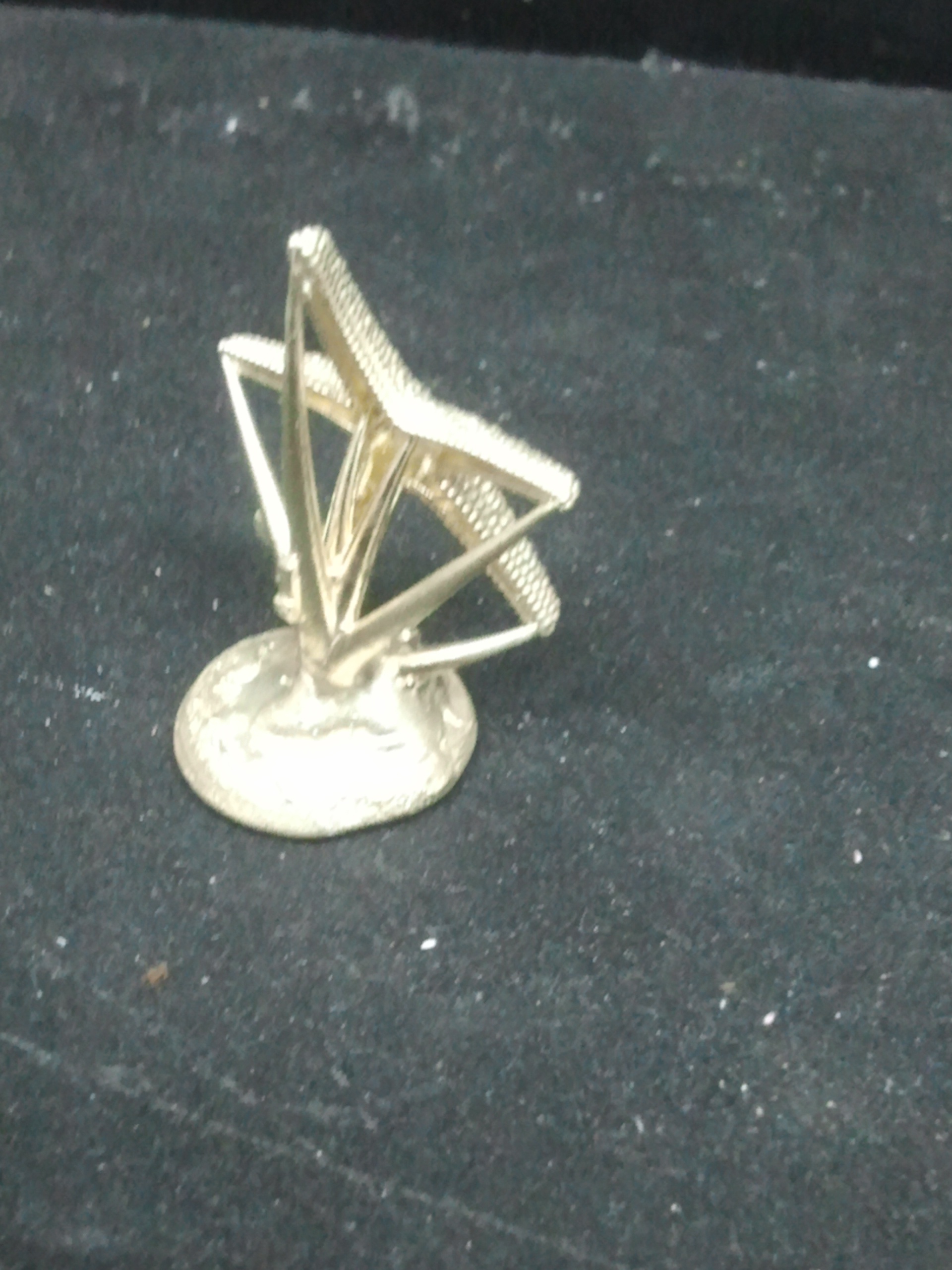

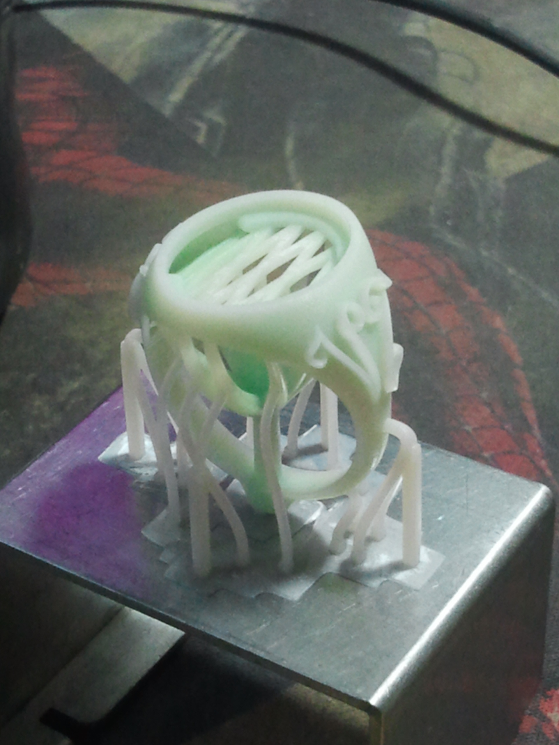

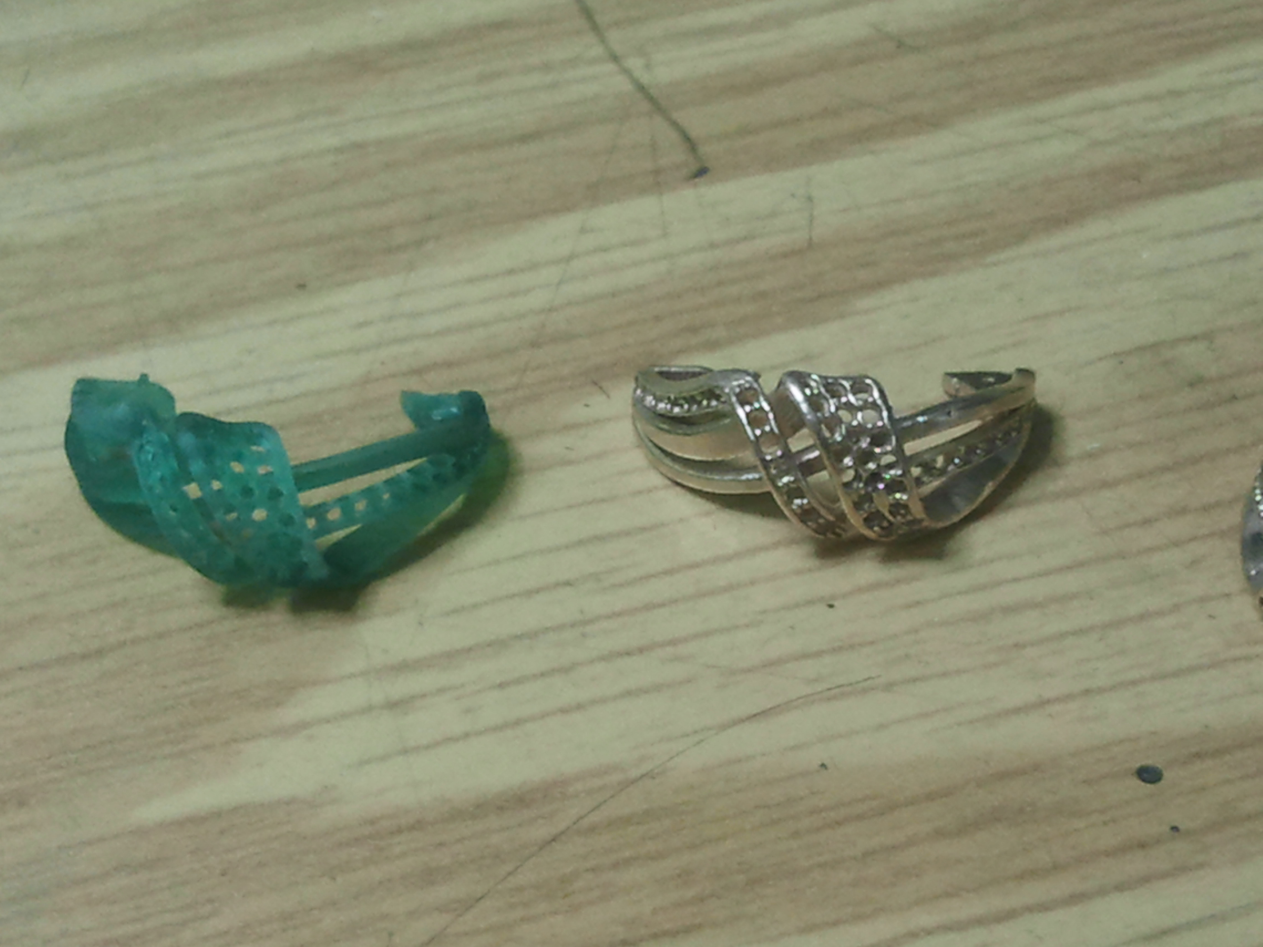

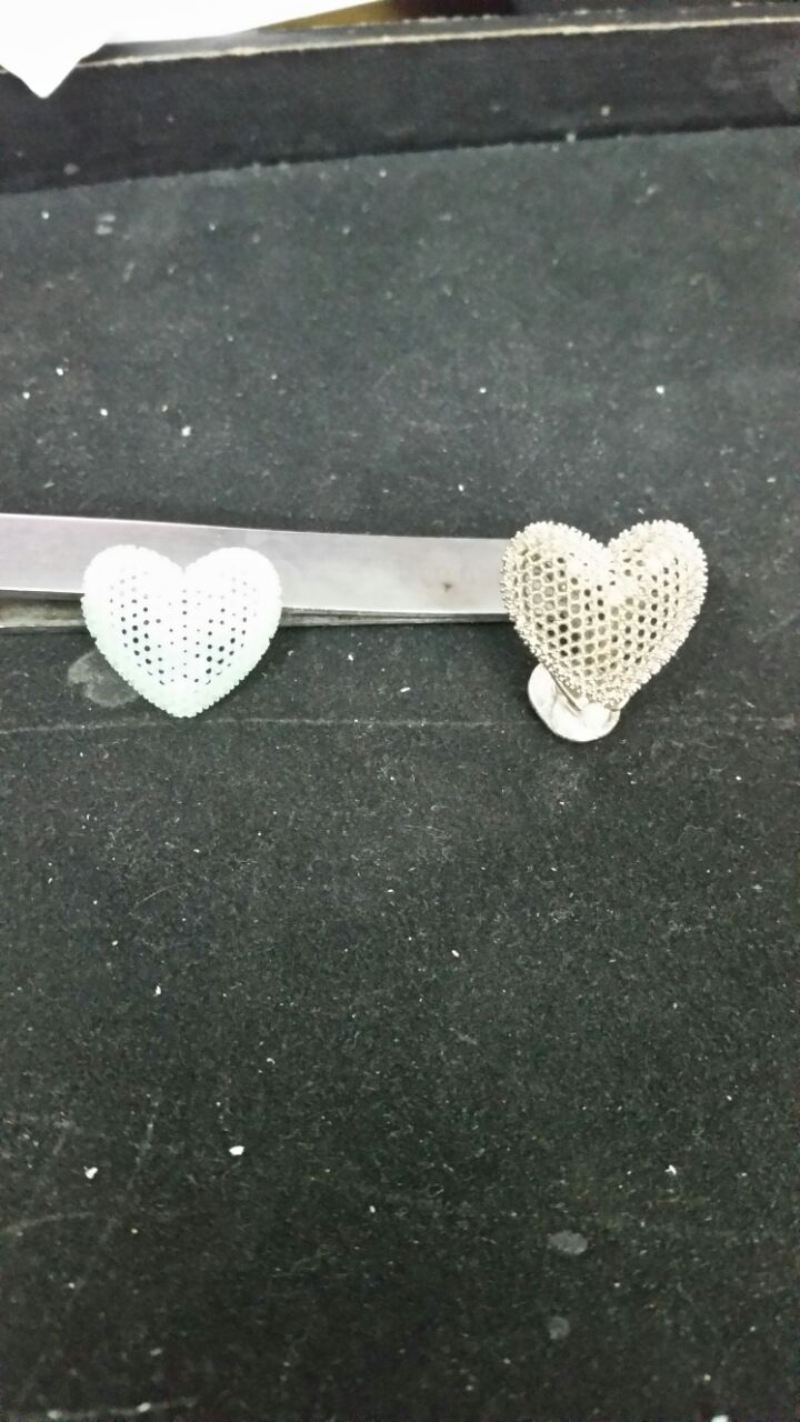

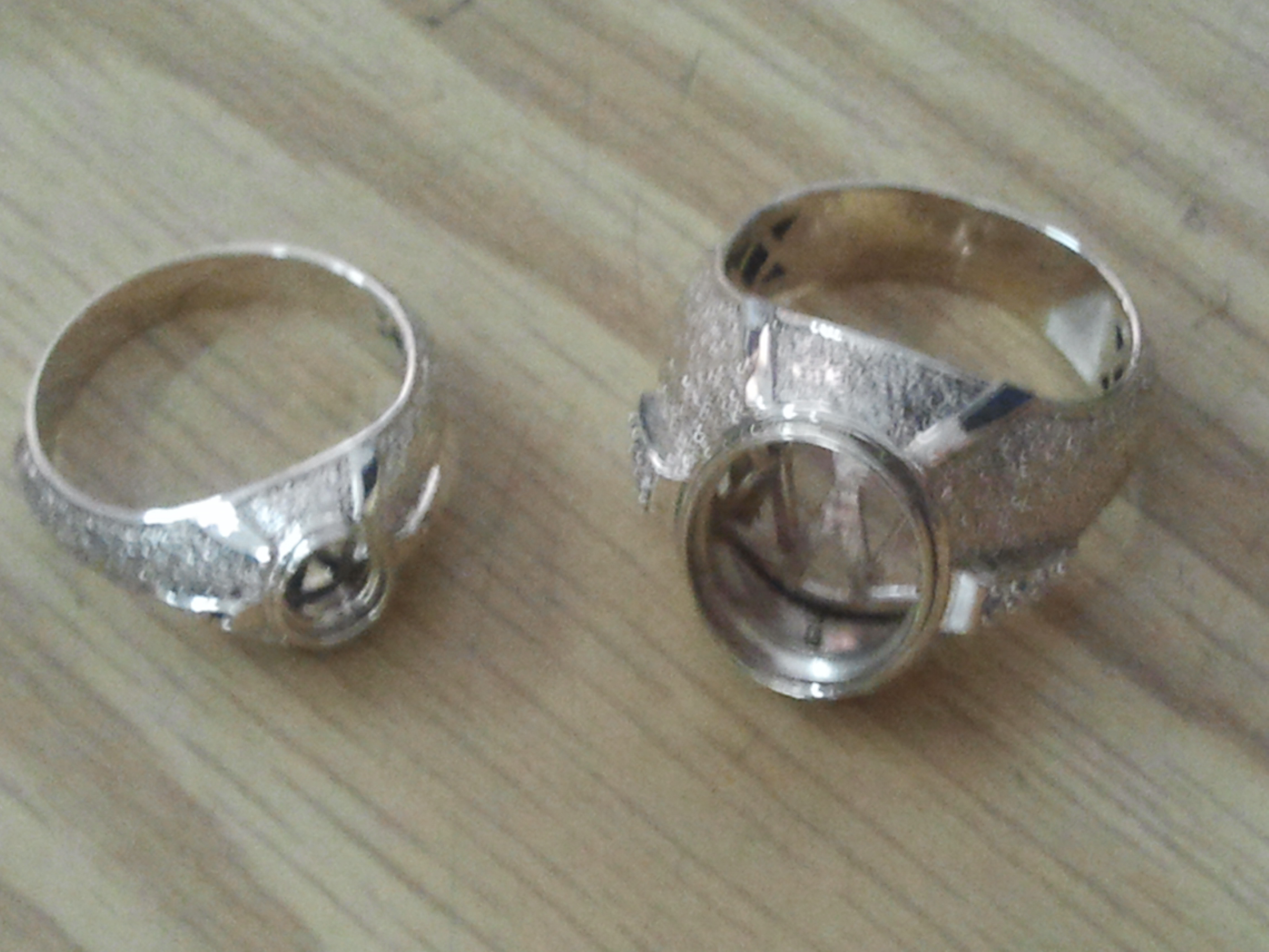

Всем здравствуйте.Цикл прокалки тот же что и в посте #24.Только время прокалки 4часа. Масса та же.Большое кольцо с подкладом полимер VISIJET FTX CAST.Маленькое колечко  VISIJET FTX GREEN.Буду добавлять фото литья.

Тоже хочу приобрести такой принтер. Сейчас есть фрезер "Стриж". Давно занимаюсь литьем, мне кажется первый цикл очень короткий. Я для модельного воска держу 2 часа на температуре 200. А полимер я думаю более тугоплавкий. А как вам качество поверхности модели, слои сильно видны?
Евгений 46
Регистрация: 10.08.2012
Сообщений: 68
Шварц1970,
Здравствуйте.По поводу слоёв как мне показалось что с литьевого полимера поверхность  лучше.а цикл прокатки опоки должен быть более высоким,потому что он выгорает а не вытекает как воск литьевой.
