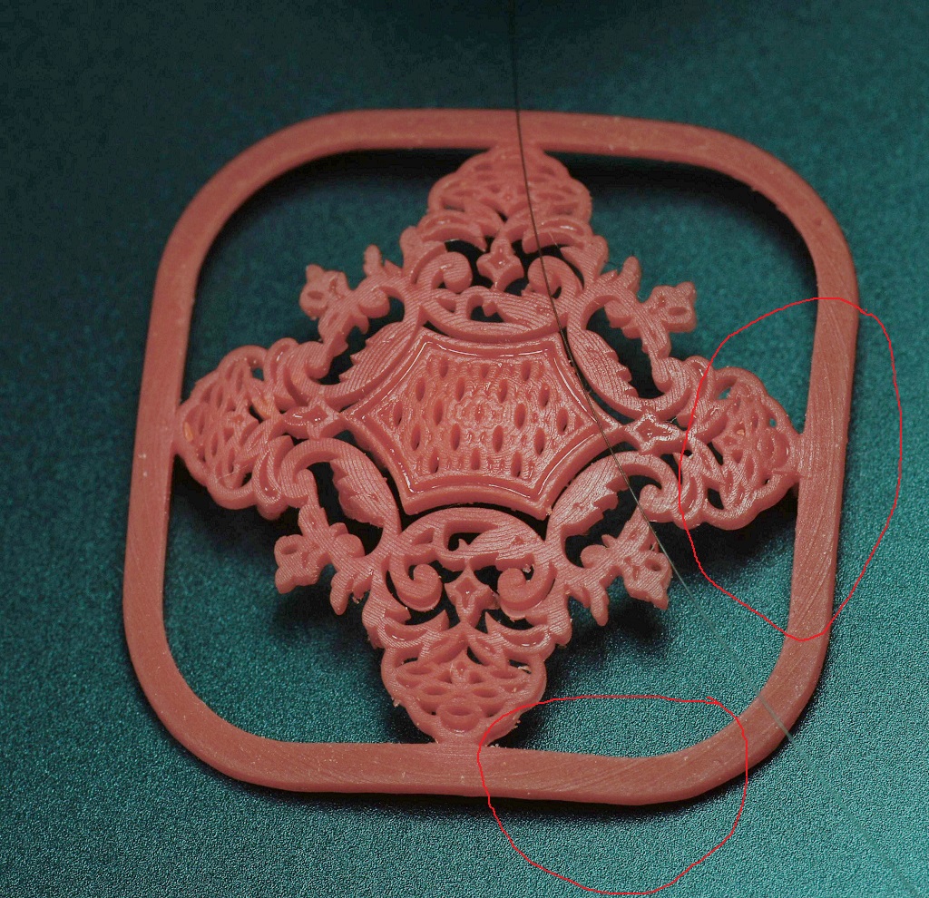

Garrysan, выложили пару фоток и волос для сравнения. Маркетинговая уловка?
Как раз наоборот, то о чем я говорю, качества то нет, модель печаталась горизонтально (т.е основной площадью к платформе построения) и все равно видны биения, выделил красным, это не просто слоистость, это артефакты от нежесткости подшипников по горизонтали, или плохой системы отделения слоя. Если бы это были просто слои то они легли равномерно лесенкой (как по центру модели).  На высокой модели видно будет гораздо лучше. Ну и вполне допускаю, что одну машину можно очень хорошо откалибровать, но и при серийном выпуске никто ничего тестировать не будет, чуть более кривой винт, и вы получите биения.
