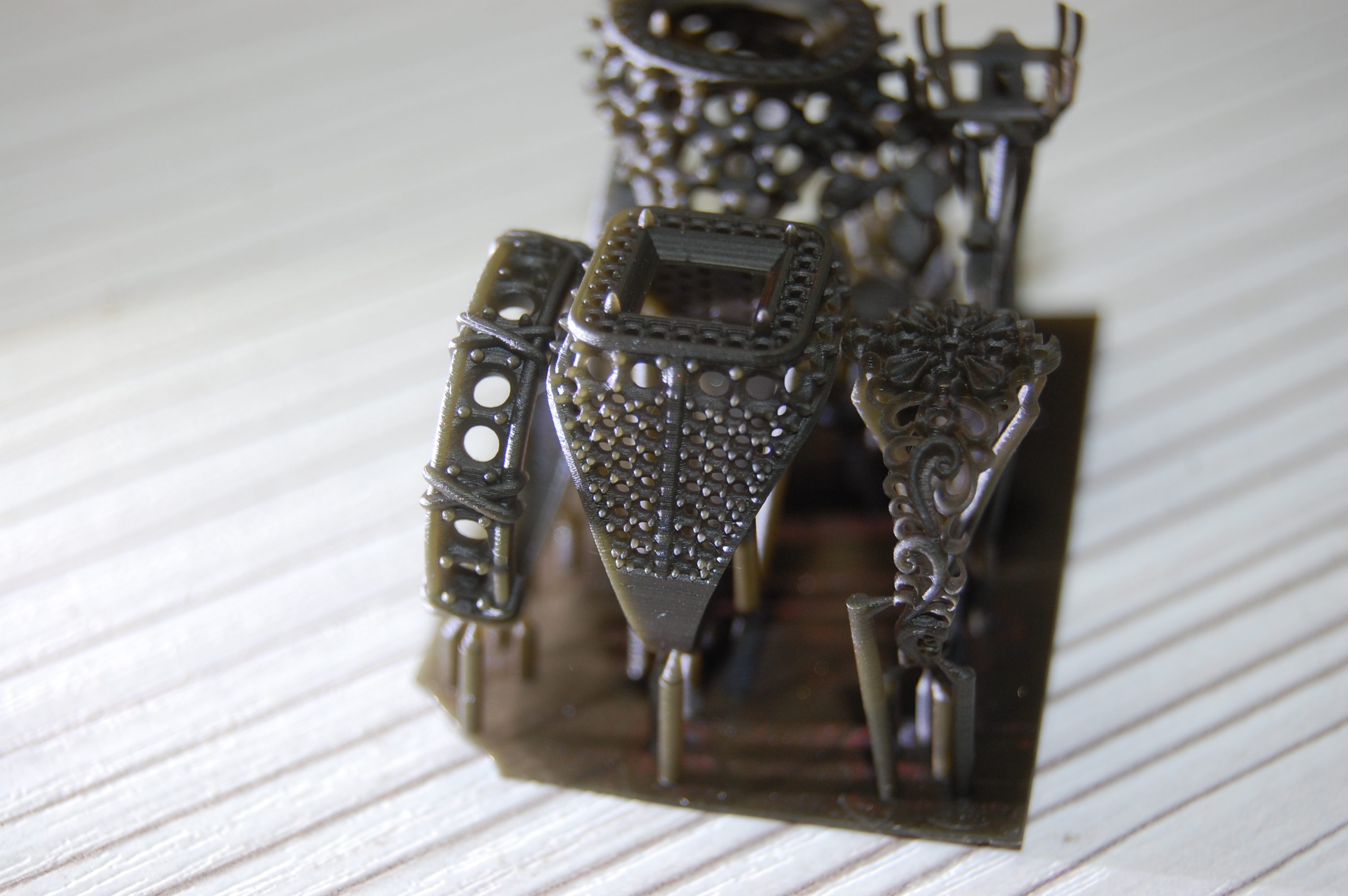

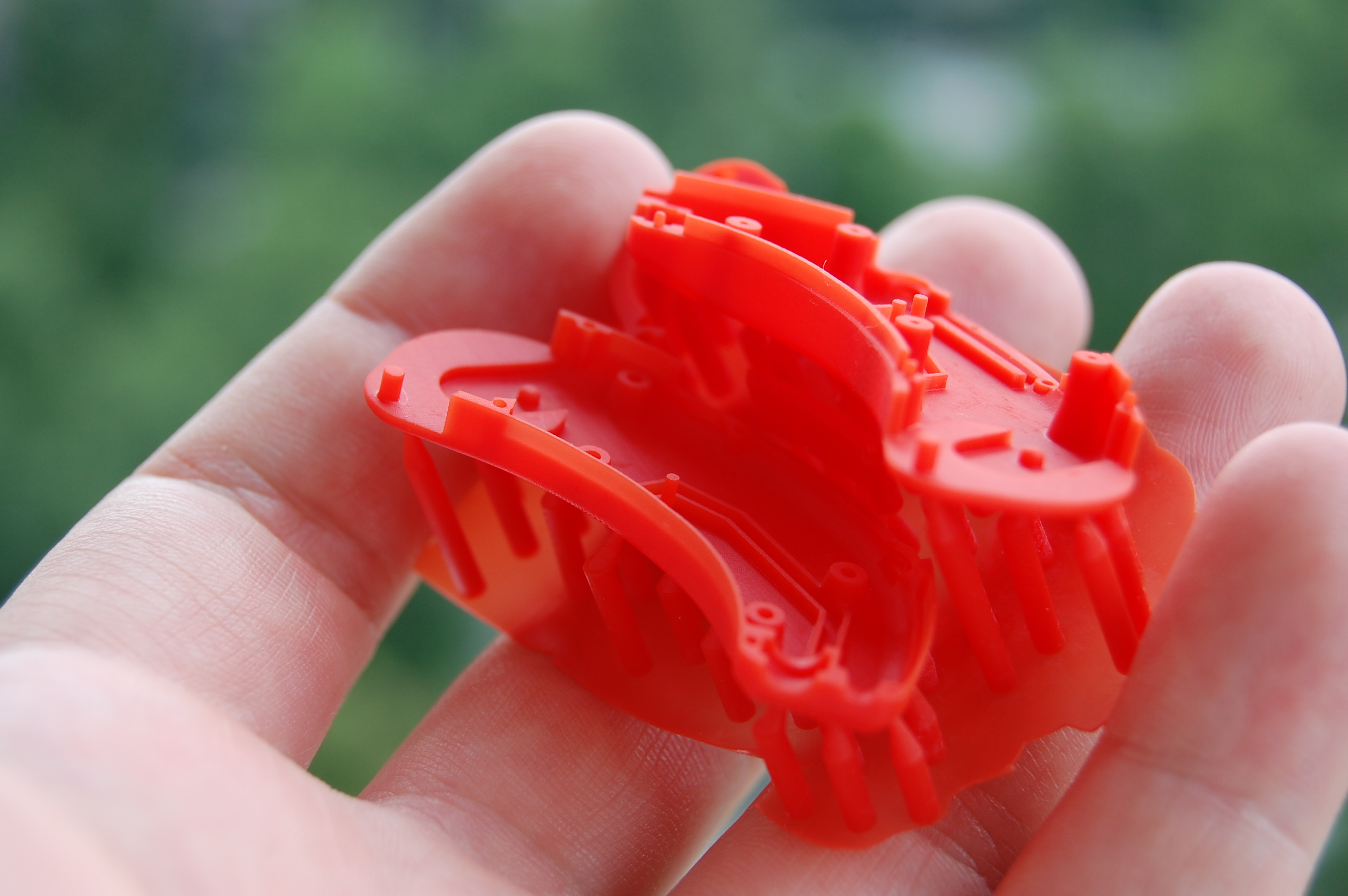

andrew75, ну 750 DPI XY значит что размер пикселя 34 микрона. У нового Креатора будет 30 ;)
16 мирон толщина слоев? Так и старый мог давать 6! А новый и все 5  :)
Вот чтоб не быть голословным последняя работа, учтите это на "старом" Креаторе  :)  Материал не литьевой - общего применения, можно резинить.
Вот еще несколько из старого.
Изменено: Tim.Yoshi - 09.07.2014 22:48:51

Tim.Yoshi,
Тимофей, а можно узнать рецепты полимера, если конечно не профессиональный секрет? Первая картинка это судя по всему новый FunToDo? А вторая смесь B9 red и MJ пигмент?
Регистрация: 05.11.2013
Откуда: Киев
Сообщений: 12
Garrysan,
не секрет) С чего вы взяли что это ФанТуДу? По цвету? ) Нет, я в большинстве случаев работаю с MJR плюс мешаю пигменты. ФанТуДу не очень понравился лично мне в работе.
Регистрация: 30.09.2013
Сообщений: 88
Голосов: 7 / 0
Tim.Yoshi,
Ну Очень уж он не прозрачен, не похож на SubG+, вот и подумал что новый полимер(ФанТуДу) возможно еще новый SubSF, MJ пишет что он тоже гораздо менее прозрачен. Просто его пока не видел в живую, в пути из штатов. Ну а рецепт больше нижнего выплавляемого интересует, есть банка B9Red, но вот сам по себе он плывет сильно, а у вас смотрю качественные не заплывшие отверстия, вот только небольшое биение есть на самом ближнем кольце, видимо чуть более мощные поддержки туда надо бы.

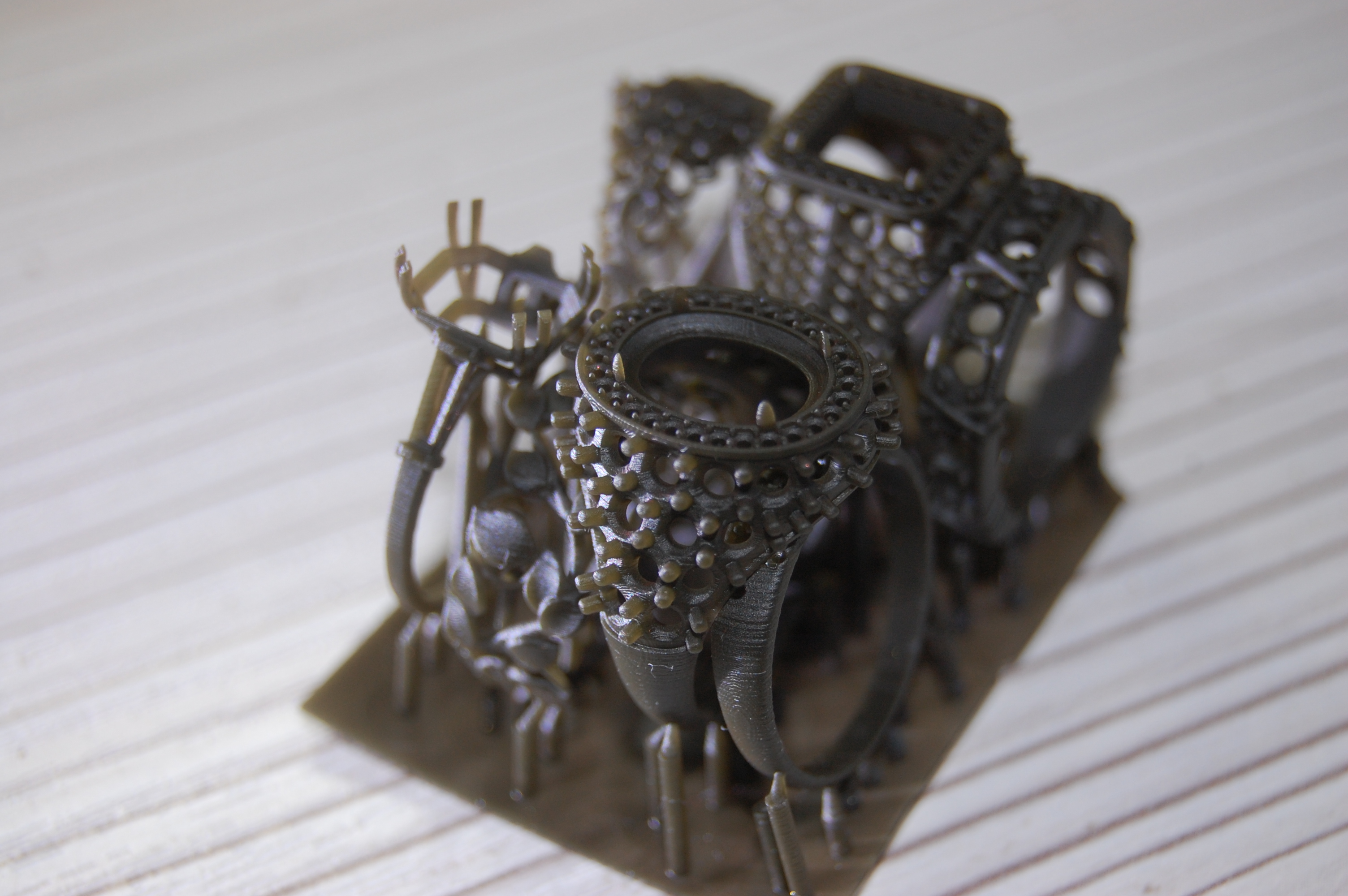

У b9creator тоже есть нюансы, как я понимаю, на мой взгляю они связаны с не долговечностью ванночки. Она мутнеет.
Я уже полгода занимаюсь ювелирным принтером и такие нюансы очень сильно достают: ванночка, не равномерная засветка.
Слой в 10 микрон вообще не реально получить без идеально ровной засветки.
Вот фотки с моего принтера из полимера ec500 литьевого, так вот этот полимер силикон моментально отрывает.
Сейчас все-таки добил профиль на своем принтере и этим полимером печатает стабильно и хорошо.
Вот фотки
