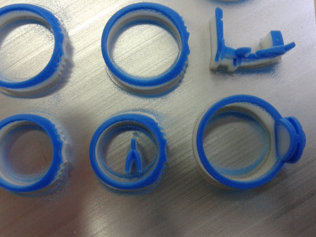

Здравствуйте. ProJet 3510 CPX Plus. Наработка всего 300 часов. Выращенные детали стали ужасного качества.
Это фото готовых деталей в XHD качестве и Test Print.
Может что-нибудь посоветуете? Спасибо.
Регистрация: 03.03.2010
Откуда: Kostroma
Сообщений: 41
kazakpg,
Однозначно нужен Dropmass!!! откуда Вы территориально? и почему не обращаетесь по гарантийному сервису, если он у Вас есть?

kazakpg,
Из Минска вроде.
Пылит станок, надо добавть билда. После дропмасса конечно!

Спасибо всем откликнувшимся. Проблема решена благодаря уважаемому Nikkel. Очень грамотный специалист и доброжелательный человек. Большое спасибо!
