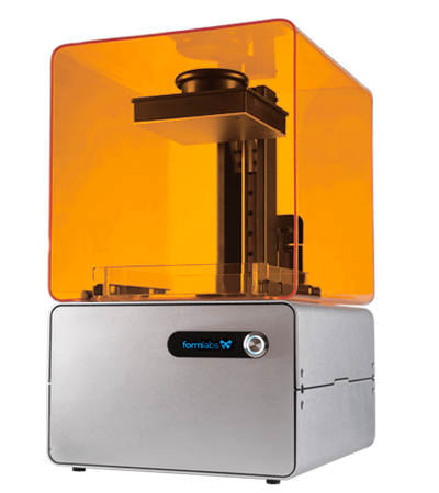

роль домашнего принтера ювелира будет выполнять фрезер.
все же позволю себе не согласится с Вами.принтер form1 очень неплох как для личного пользования,по цене не дорогой и довольно таки хорошее разрешение дает.
просто я столкнулся с обработкой на станке,так нахрапом не возьмешь,а принтер проще,фрез не нужно,точность высокая и проще в аппаратном понимании
ах,да,совсем забыл добавить-скорость гораздо выше чем у фрезера как по мне
Изменено: APK1979 - 31.01.2015 01:03:24

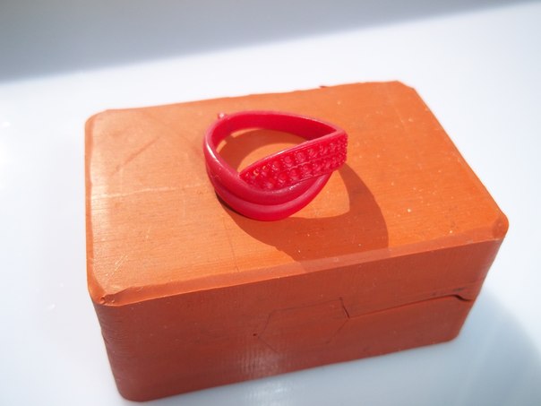

О. У меня такая штучка. Все печется в красном ECONOSIL. Хорошо отливается.

Под ювелирку Form-1 ну просто не катит. Это лично мое мнение, извините меня 300 микрон пятно ну не в какие рамки не влазит, на кольце видно ступени и крапана выращиваются не охти. Для домашнего использования, печатать там разные штучки вполне хорошая машина, я еще бы обратил внимание на B9Creator v1.2. У него минимальное пятно 30 микрон и он выдает очень классные результаты.  По фото: фото на зеленом фоне сравнение печати Form-1 и Kevvox SP4300, на следующих образцы с B9Creator v1.2 и отливки.

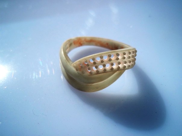

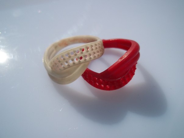

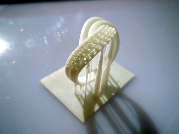

Вырастил , запек , навосковал ,отлил.
На Form 1.
Проблем не вижу.
