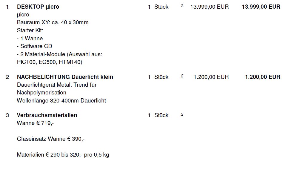

Я скоро еду в Германию именно для покупки сего принтера и могу купить вам ванну.
оставьте свой email
Регистрация: 24.03.2013
Сообщений: 4
artur29,
Я сам в бельгии живу поетому купить ванну проблем не составляет, принтер я купил несколько месяцев назад, ванночка совсем новая, вот и думал если поменять тефлоновую пленкуи все, но если невозможно то ванночку приобрести мне быстрей будет самому.
Не знаете случайно сколько эта ванночка стоит в германии?
Отдельное спасибо за предложение.

Чуть позже сообщу. Мне должны выслать прайс лист на все расходники.
