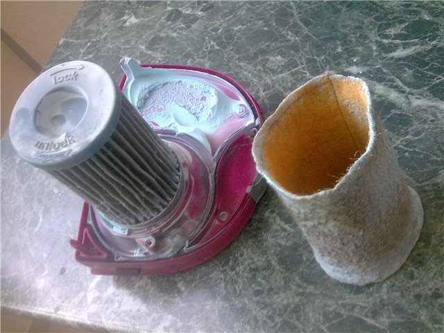

Сжёг 3 или 4 пылесоса, включая комплектный. Пришёл к тому, что лучщий вариант - это циклонного типа без мешка для сбора пыли. У меня это Samsung на 1800W. Пашет уже год точно. В качестве доп. фильтра на основной конусный воздушный фильтр пошили "насадки" из оранжевой тряпочки (для влажной уборки, продаётся в хоз. магазинах). То есть забивается пылью прежде всего она; снимаем, ставим следующую, предыдущую стираем в раковине от пыли и сушим.
И это... Ставьте пылесос макимум на треть мощности.

Ой, что-то я по запарке ошибся  :)  Текущий пылесос, о котором я писал - у меня не Samsung, а Electrolux ErgoEasy. Вот такой:
А что касается описанной мной выше "доработки воздушного фильтра", то у меня это выглядит так:
Этот самодельный чехольчик позволяет задержать бОльшую часть пыли. Выстирывается за минуту. Ну и ещё, раз тему подняли....  я сделал вывод что для выращивания ювелирки вполне хватает вот этого:
