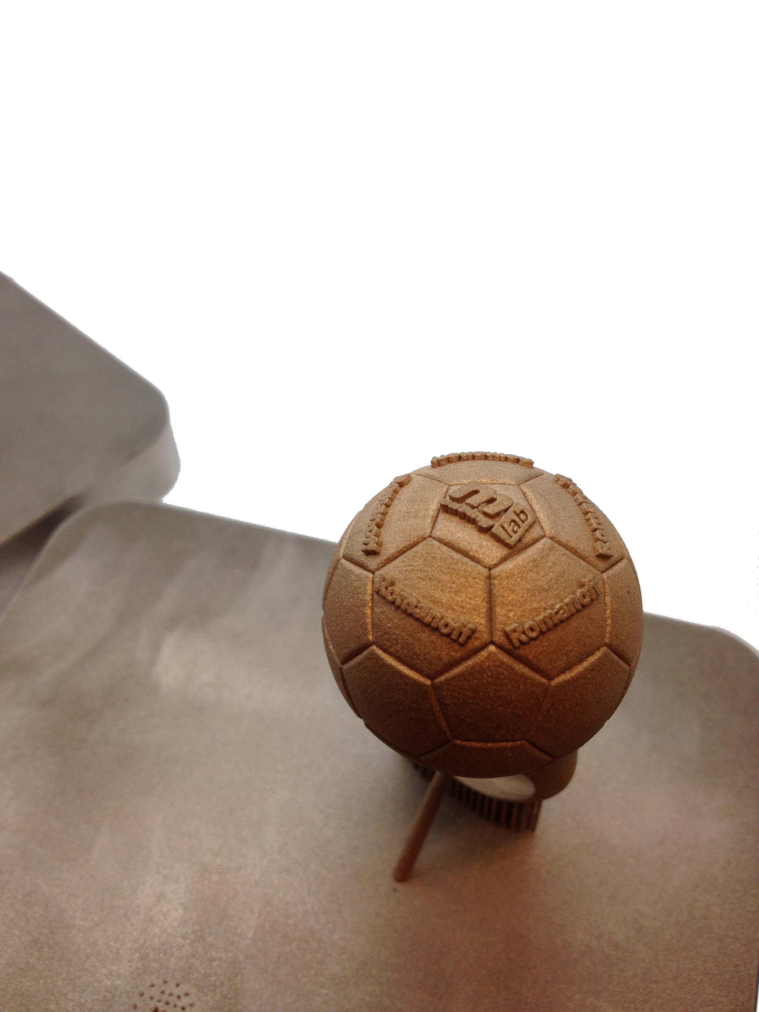

Администратор
Регистрация: 07.12.2004
Сообщений: 2064
В друзьях у: 11
Голосов: 85 / 7
DL-2008,
Лучше всего дефект построения видно на круглых вещах. Футбольный мяч например.
Посмотрите внимательнее на верхнюю часть, где каждый новый слой уменьшается в радиусе относительно предыдущего.
Регистрация: 12.11.2010
Откуда: Харьков
Сообщений: 928
В друзьях у: 11
Голосов: 249 / 17
Такой мячик обработать нельзя. Качество - "УГ", рыхлость на высоте, перерасход металла и нервов на распределении поддержек. В ювелирке такое применять нецелесообразно. На Солиде можно мячик на 0.025 слое с охлаждением дополнительным и дополнительными проходами фрезы организовать. Будет в 10-ки раз выше качество. А если оставшиеся слои под микроскопом стереть растворителем - то и качество фрезера не попадёт. Перерасхода металла - нет. Доработки - минимум. Качество - на высоте.
