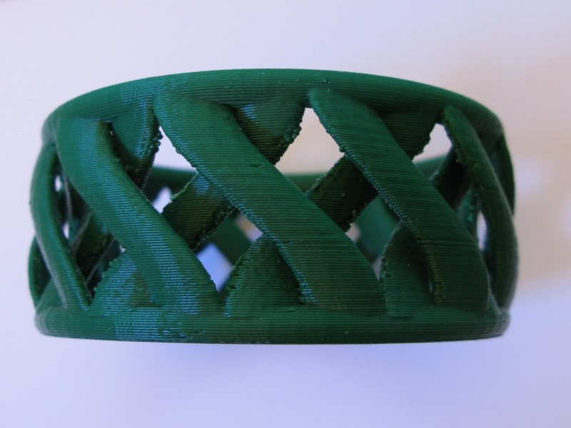

Результат ювелирки  :biggrin2:
Регистрация: 17.12.2012
Сообщений: 597
Голосов: 92 / 10
Адъ. Теперь бы это еще попробовать отдать в литье, выслушивая упреки усатого литейщика.

Голосов: 479 / 5
А чего литейщик? Ему то пофиг. Сделает всё в лучшем виде.
Тут монтировщик завоет.  evil_3
Сообщений: 597
Голосов: 92 / 10
Думаете, что он сразу прольет полимер с безымянной машины? Некоторые с полимером от digital wax до сих пор подружиться не могут. Недавно резал одну вещицу на золотом воске от ferris, долго спрашивали,  точно ли это модельный воск?
А уважающий себя монтировщик просто завернет это обратно. Так как то время, которое он потратит на выведение кольца до надлежащего вида несоизмеримо с самой стоимостью этого кольца.

Результат ювелирки
Я такой вздрочь никогда бы не отдал заказчику evil_3
А что мантировщику он человек подневольный, покроет матом, в буквальном и переносном смысле. Да и работники о руководстве пошепчутся, злорадно, что такое чудо купили.
Сейчас некоторые заводи после 5-6часов галтовки, изделия подшивают, а тут какие то ровные полоски.
Так ещё умные менеджеры опишут по ушам клиенту, что это новое веяние в ювелирке. :)  :)  :)
