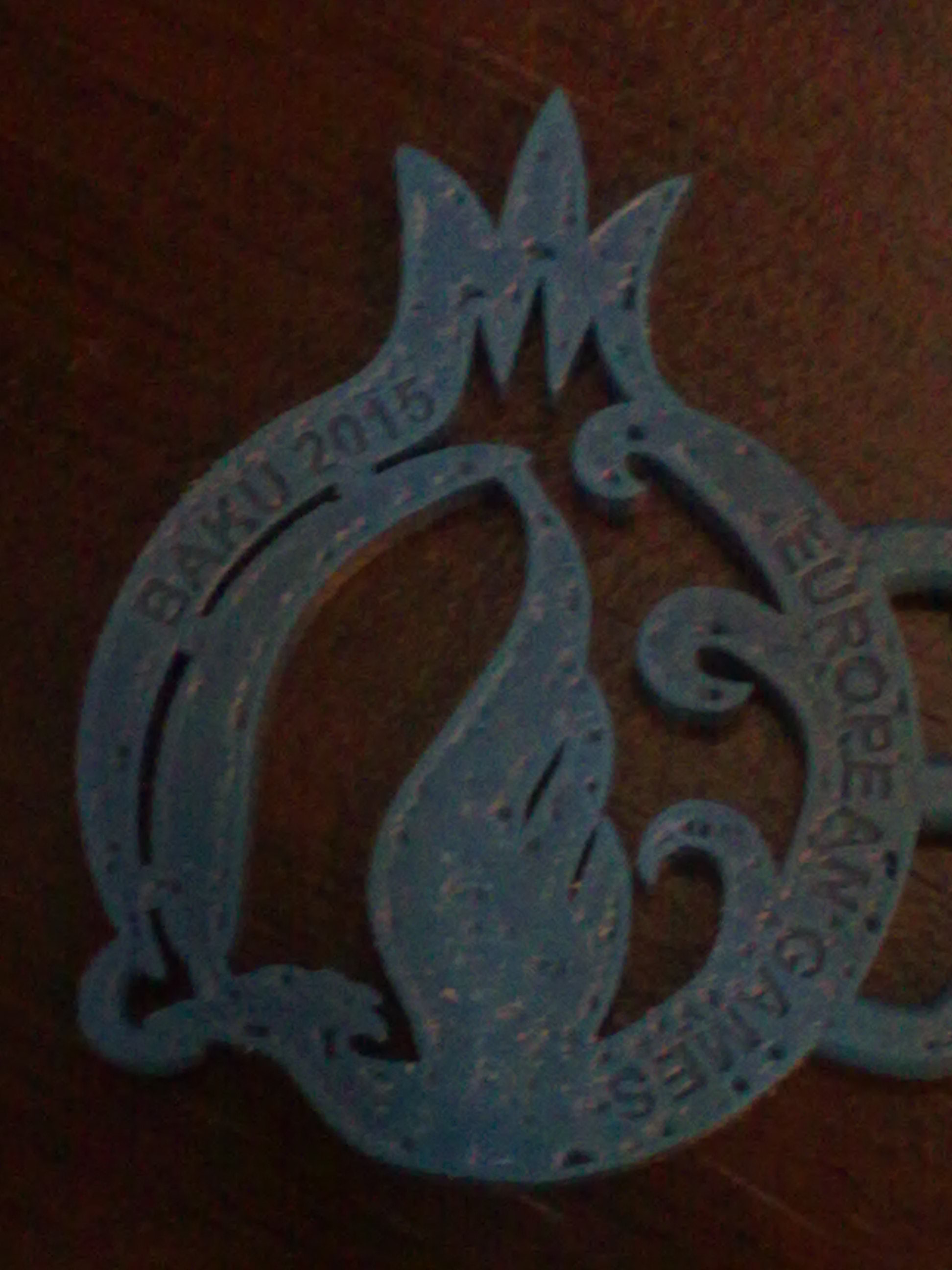

иногда бывают такие ошибки, не проходит через MDS тест,было у кого такое.все в порах.

У вас сильный не долив по Билду.

ramil8787,
Была такая проблема, решалась только заменой головки
В Z серии напрочь отсутствует какая либо манипуляция с вольтажем головок и вообще с чем либо ((((
Сервис Солидов мучал 3 недели, то у вас МДС сенсор сбит, то еще что-то
Потом они признали что в головках выпущенных до ноября 2013 года есть какой-то недочет, там каким-то образом со временем образуется "нагар" от воска (приблизительно 3 -4 мес).
В общем у нас уже меняли 2 билдовых головки. Обещали что теперь уже будет все хорошо, тк конструкцию пересмотрели, но как-то не верится!
Так что звоните в сервис и настаивайте на замене головы! По собственному желанию не меняйте, а то могут снять с гарантии (по крайней мере у диллеров в нашей стране такие правила)
