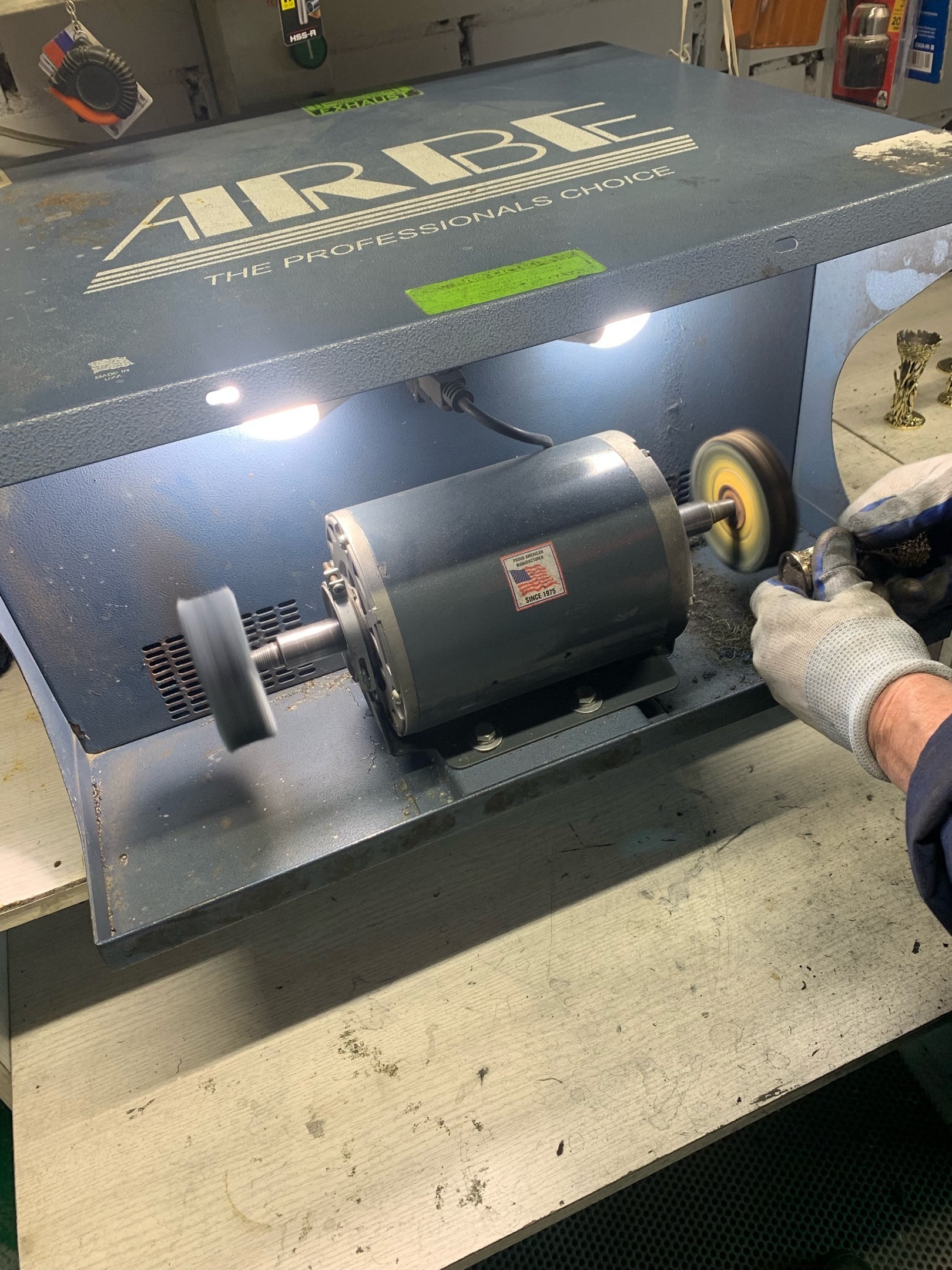

Добрый день.может кто сталкивался с подобной проблемой, работаю на установке очень продолжительное время, иногда мотор издает треск или что то типа его, один раз встал,но сразу запустился, потом норм работал и сейчас. можно полировать целый день,все отлично, но бывает и 5 мин поработаешь от затрещит.

Обрыв одной из обмоток. "Треск" мотора это следствие неустойчивого контакта в месте обрыва, искрение. Лучше обратиться к мастеру по ремонту эл.двигателей.

Возможно и в подшипниках происходит разрушение. Треск механический немного отличается на звук от электрического треска. Прислушайтесь внимательнее.
