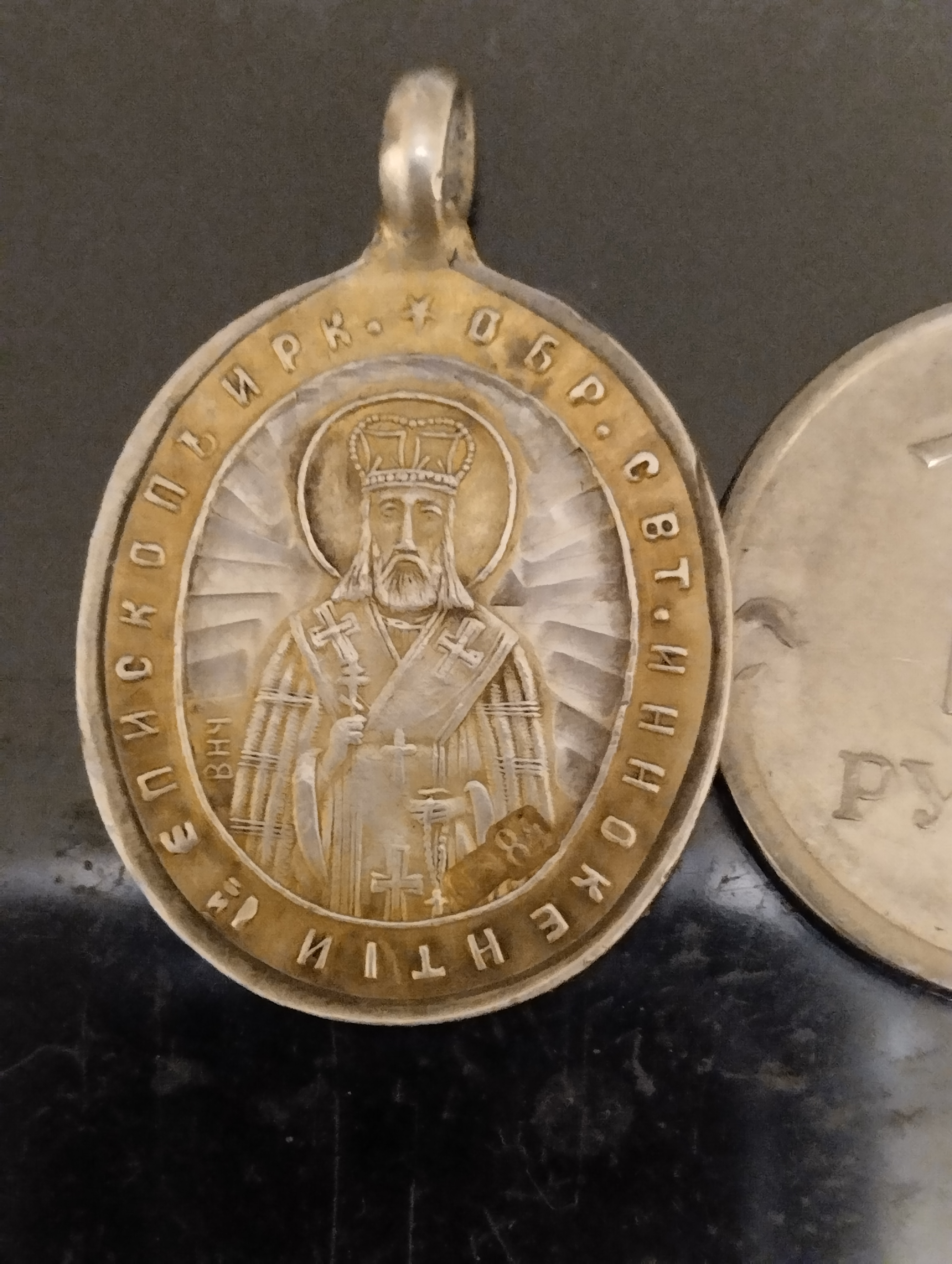

Нашёл нательный образок святой Инокентий проба 84, по кругу и лик позолота, может кто подскажет как его почистить чтоб не спортить? в земле пролежал возможно не один десяток лет.

Отжечь с 209-м флюсом и станет белоснежным.

надо поизучать, а позолота не слезет? и ещё, в одном углу проба 84, а в другом три буквы внч, это что? |

ПВ209 довольно легкоплавкий флюс. Позолота вряд ли пострадает. "ВНЧ" это, скорей всего, клеймо ювелира. |
Добавлено: 09.10.2022 19:34:03
Можно почистить и классическим способом. Положить изделие на алюминиевую фольгу и залить горячим раствором соды.
Добавлено: 09.10.2022 21:31:21
Отжигать я бы не торопился. Копаные билоны при нагревании расслаиваются. Распростроняется ли такая гадость на копаные иконки не знаю.
Для начала сода с фольгой, может еще кипячение в кислотах. |

Да, ты прав, конечно. Я, как обычно, ориентируюсь на себя и по привычке рассказываю как сделал бы я. А я не боюсь отжигать, потому, что мгновенно чувствую как себя ведёт сплав при нагреве. Признаюсь, это неправильный подход. |

греть конечно нельзя позолота сразу всосется в металл если это не огневое золочение |

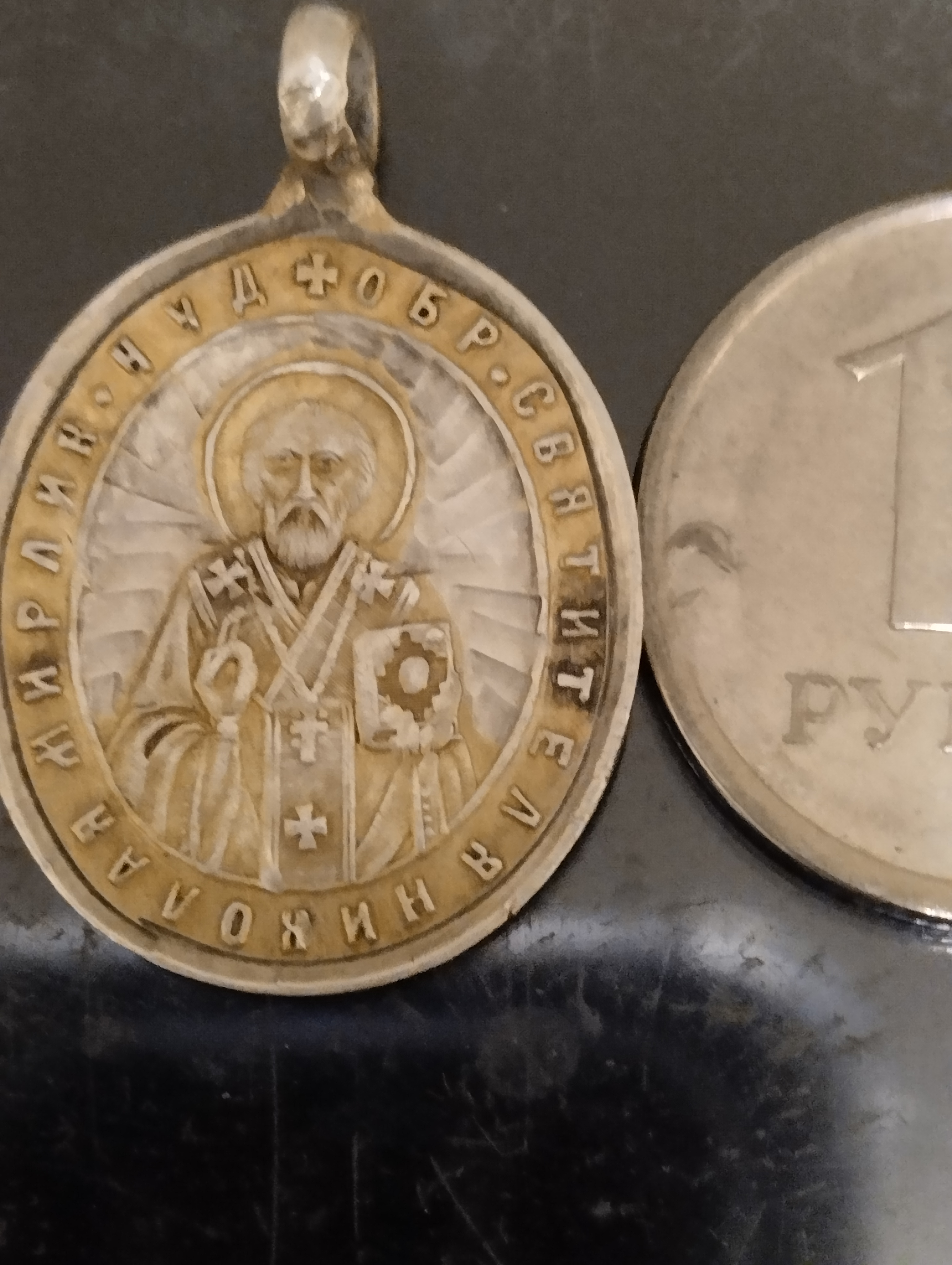

добрый день, обещал поместить фотку образка, пока ничего ещё не делал, на ём есть черное пятнышко и воще тускловато, зимой стану решать что далее, так как у меня ещё есть разная копанная ювелирка как советов, так и более древнее ![]() |
