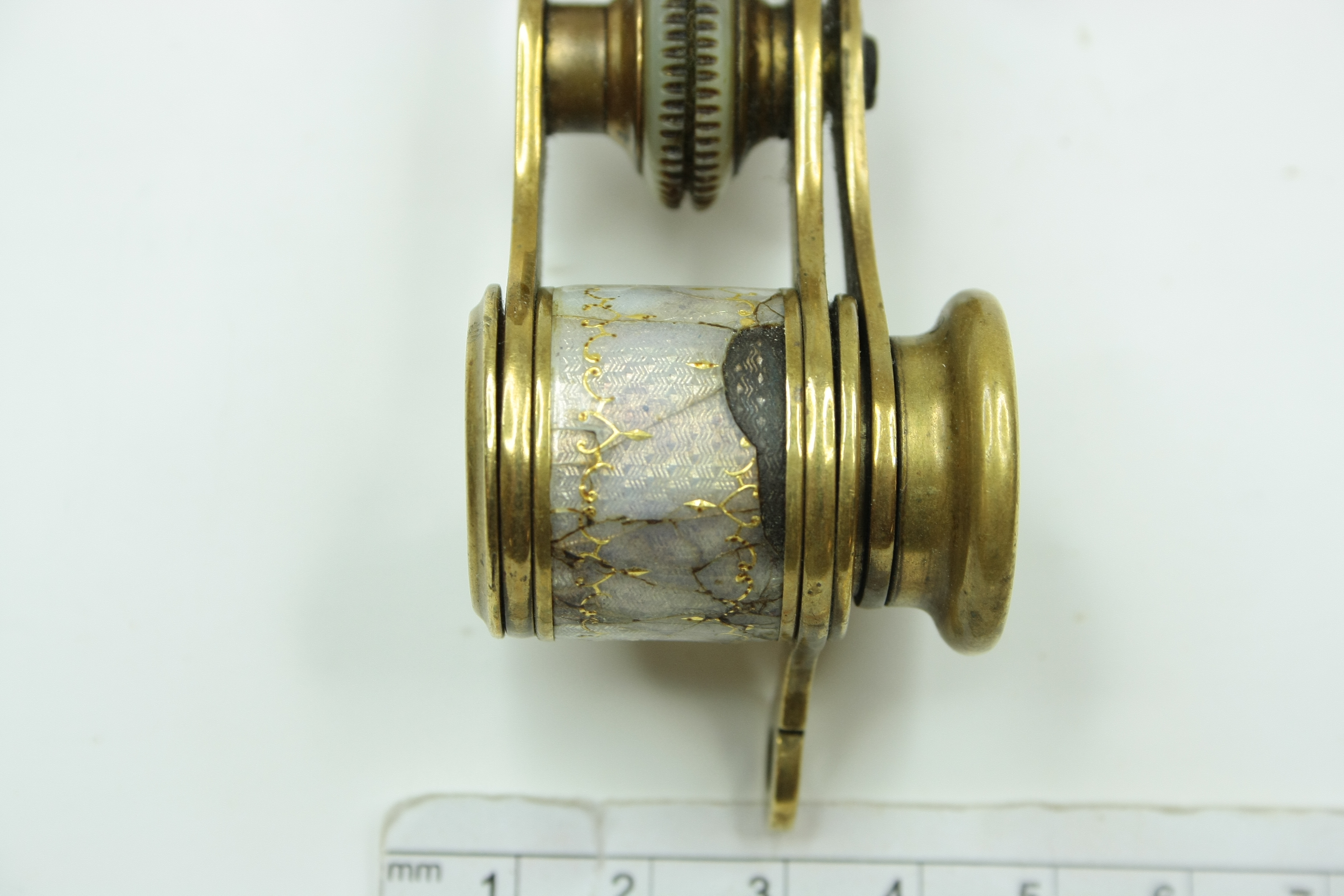

Добрый день. Имеется такой объект. Если правильно все понимаю, эмаль на гильошированной поверхности. Интересует, в какой технике выполнен золотистый орнамент. Он идет по поверхности эмали. Спасибо
Даниил,
Скорей всего, золотая краска, как на фарфоре.
Регистрация: 14.01.2009
Сообщений: 1321
Голосов: 319 / 2
Даниил,
Это не краска, а вырезной штампованный орнамент из золотой фольги, вплавленный в основную эмаль и покрытый фондоном. При увеличении ясно виден рельеф рисунка.
Эльген,
Да, пожалуй.
