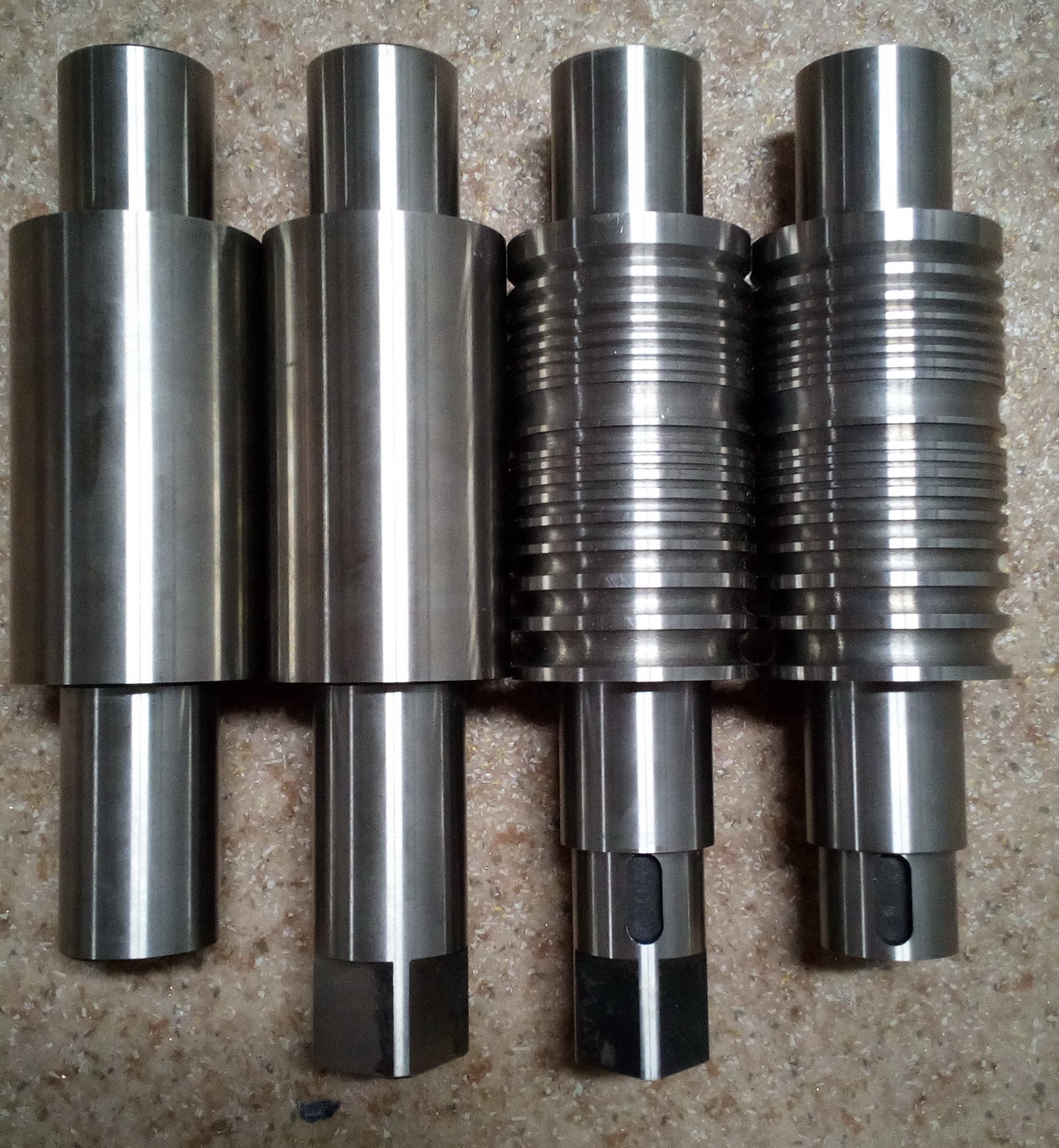

Приветствую вас, коллеги.
Помогите идентифицировать валы.
Диаметр основного вала 56.3 мм. Длина 100 мм.
Диаметр шейки 35 мм.
Хорошо, тогда технический вопрос.
Что бы вы катали на парных полукруглых ручьях?

Олег Николаевич, это возможно копировали Дарстоны. Где-то на форуме обсуждали.

Ага, вот здесь: https://www.jportal.ru/forum/forum36/topic22176/message392194/#message392194
Я в 90-х делал цепи, довольно тяжелые, для сами знаете кого, так вот у меня были вальцы с такими ручьями, не такими крупными правда, так вот они сильно облегчали жизнь, когда нужно проволоку от тройки и толще. Сначала квадратный прокат, потом в этих полукруглых, а потом дернуть остается совсем немного.

И я так делал.
Olaf, а что за вальцы для этих валов?
В 90-х проектировал и изготовил две пары вальцов с гладкими и "кудрявыми" валами.
И в 90-х они от меня ушли, но это другая история.
Особенность моей конструкции в том, что валы можно было разводить значительно выше высоты зуба шестерни.
Крутящий момент с редуктора на валы передавался через сухарь
Изменено: Olorin - 16.08.2019 10:34:31
Olorin
Olaf , а что за вальцы для этих валов?

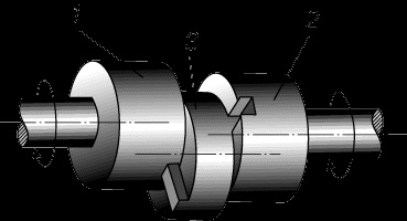

Olorin,
Не знаю. Но этож муфта для не соосных валов.

Здравствуйте.- с Ваших валов при желании можно сварганить отличные вальцы!!! - если есть доступ и возможность в станочном парке.- и + желание на заказ на стороне - если нет доступа к парку.
николай73,
Здравствуйте Николай. Если честно, - меня со всех сторон вальцы окружают, так что просто нет желания строить ещё одни.
