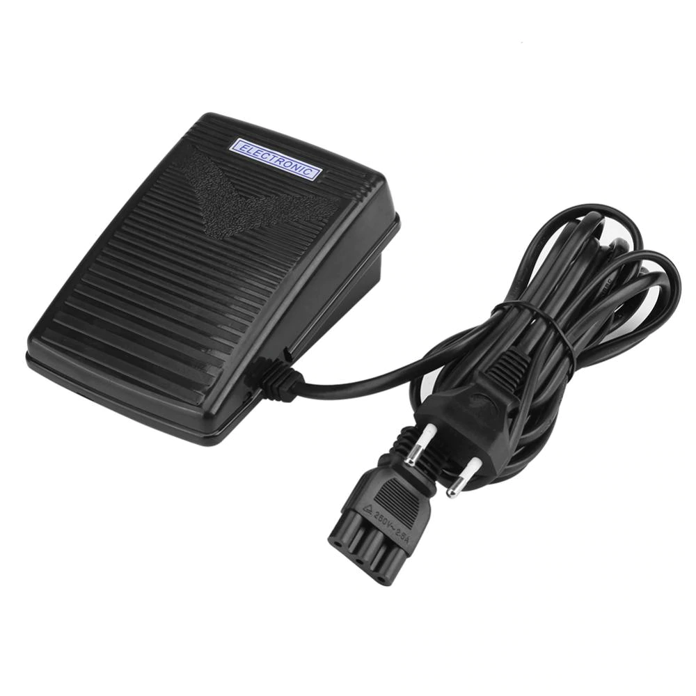

Предложили поменять педаль и поставить педаль от швейной машины. Может кто уже делал так? Кто сможет, дайте совет по установке и как теперь регулировка работает.

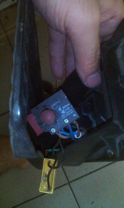

Ставите кнопку от электродрели и ваши проблемы будут решены.

Хотел тоже так сделать, но говорят проще и лучше будет педаль от швейки поставить и плавнее ход и пуск будет.

Aleksey_ms,
трансформатор не нужен, вот так я сделал.
Не в курсе, какое устройство у современных педалек. Но если взять старую, где такие диски (графитовые что-ли) собраны в обойму, то ни плавность хода ни пуск, радикально не изменятся.
Были у меня такие педальки, повыкидывал уже, по причине быстрого выхода из строя.
