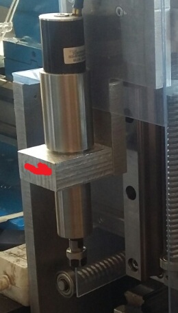

Немножко запчастей на еще один заказ.
Ось Z будет на широкой рельсе?

Широкую рельсу планирую на Z ставить. Драйвера ШД на микросхемах LV8727. Красивые гайки заказывал в США.
А с чем связан переход с полноценного (4-Way) рельса на облегченный рельс (2-Way)?
Думаю, что более гармоничным по моментам было бы применение 20 рельса с лонг блоком.
Или есть какие-то другие причины? Спрашиваю Вас как практика.

Компактность при тех же параметрах, ну и цена. соберу 2 варианта и на практике будет видно. Думаю это в любом случае лучше чем круглые направляющие как у некоторых станков. Хотя есть мысли собрать ну очень "дешовый" станок на направляющих валах.
