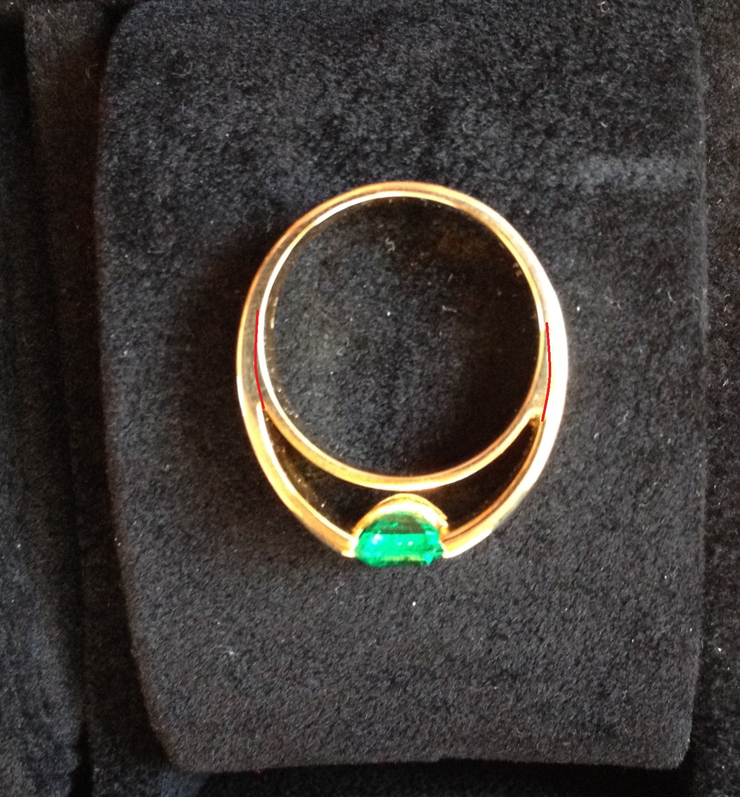

Здравствуйте, господа. Нужен профессиональный взгляд, возможно ли уменьшить данное кольцо, если да, то насколько сложна будет эта работа.

Раскрепляется и вытаскивается камень. Вырезается кусочек шинки снизу. Спаивается шинка. И затем самое сложное - правка кольца на ригеле, но так, чтобы сохранить геометрию всего кольца. Возможно придётся каст подправить. Затем шлифовка, полировка и закрепка камня.
В общем не очень сложная задача. Но с головой нужно делать. Главное сохранить геометрию.
Сверху тоже придется вырезать кусок, иначе камень будет не закрепить.
trubotchist,
Может быть. Каст чуть урезать.
Вообще-то, смотря на сколько уменьшать. Если на пол размера, то думаю хватит чуть шинку убавить. Если размера на два-три, то и ...... фиг угадаешь. :fegh:  :fegh:  :fegh:

Я бы вырезал лобзиком по отмеченной линии , опустил бы до нужного размера и снова запаял , по моему делов на пол часа с перекуром , а вот с изюмом я не дружу ни разу  :)

Влад07,
По отмеченым линиям получится овал. Выравнивать неудобно. Срезать в Вашем варианте верхнюю часть. Но весь вопрос - камень. Чо с ним то делать? Со сваркой - да, не проблема. А, если нет сварки?

pavelyuvelir,
Овал легко выровнять , а камень нужно выкреплять   ...ь  :)  Тем более что закреплён он так себе , а вот потом  обжать его  будет страшновато , потому что это вроде как изюм ,  но как говорится зубов бояться - в лес не ходить  :biggrin2:
