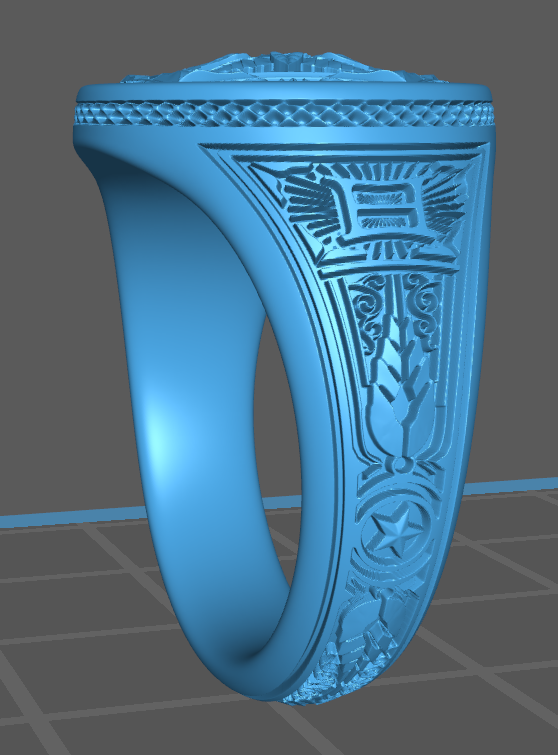

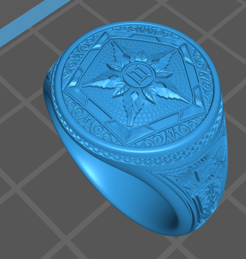

мне нужно чтобы выглядело так

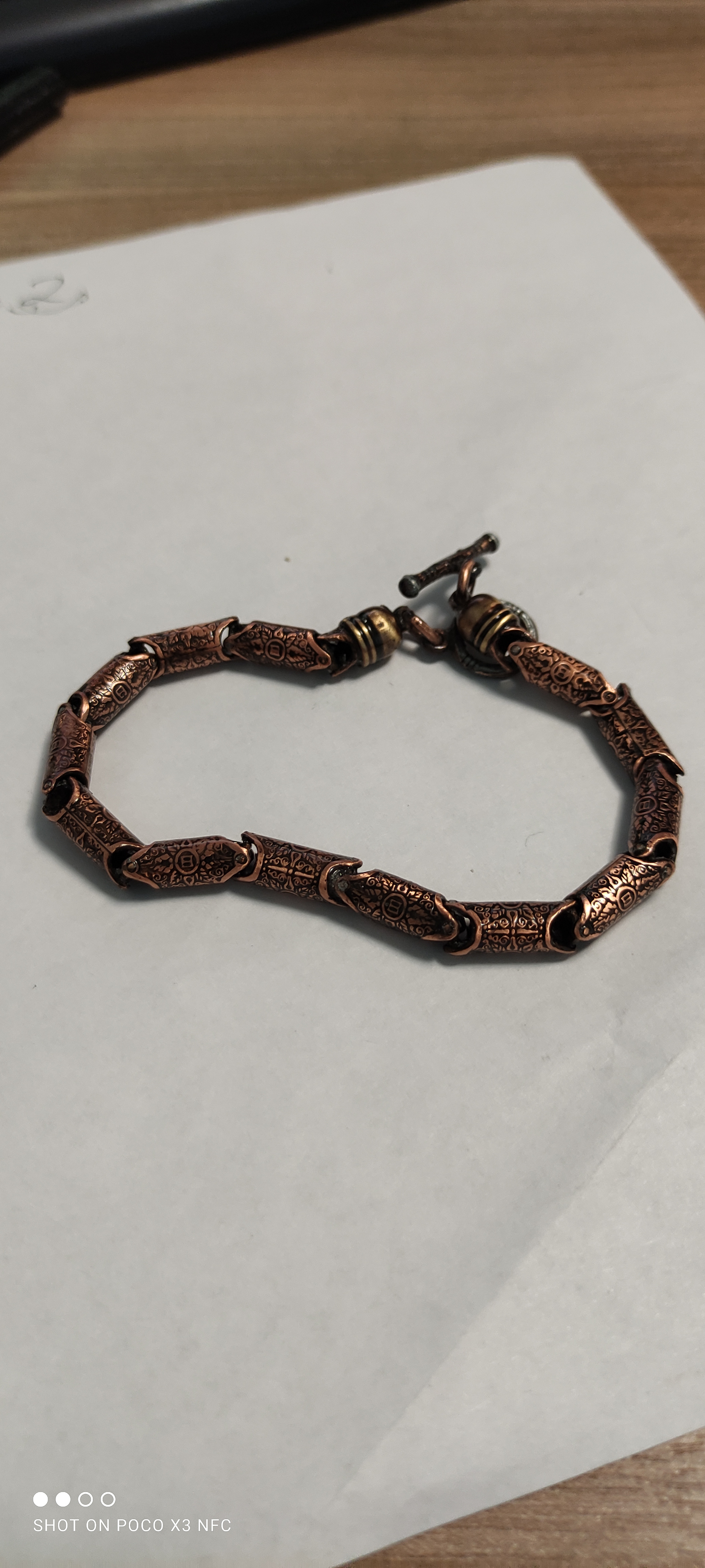

я это сделал из листовой меди, сейчас тоже хочу сделать по человечески, литьем
