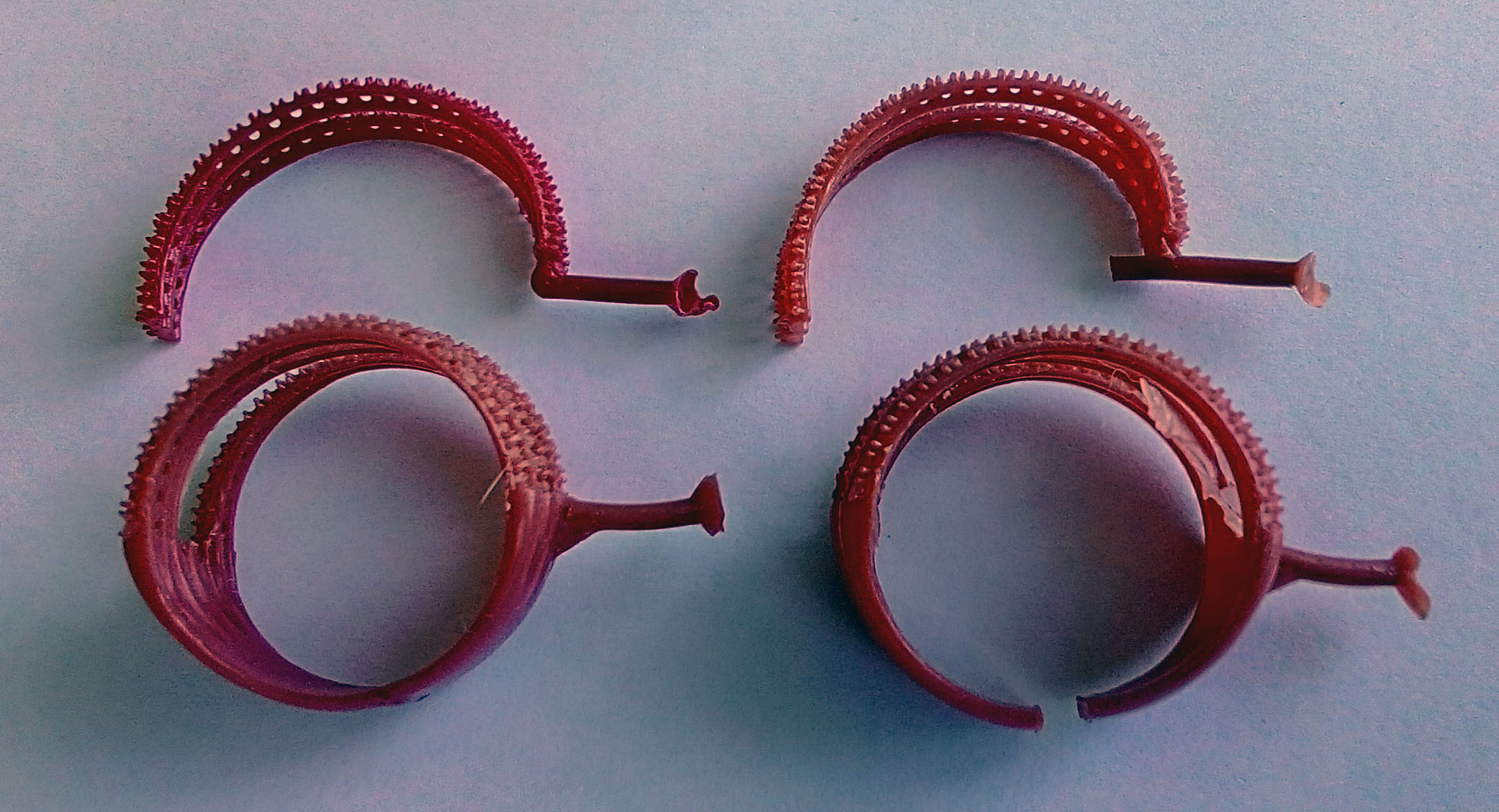

Юра, есть восковки на такое кольцо. Три полосы снизу и две сверху. Если нужно, вышлю.
Svetly,
А в нижнюю, как камушки вставляются? Или верхнии припаиваются, после вставки камней в нижнюю.
Покажу картинку клиентке. Но чую, что не такое хочет. Ей прямо в пол пальца нужно.

Андрей, а можно и мне попросить восковку? Просто интересно смогу ли...
Естественно за мой счёт.

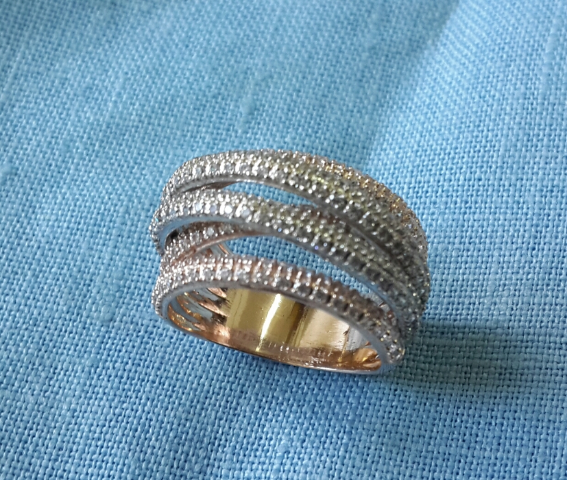

Верхние из из белого, накладные. Все камни вставляются на свои места затем на лазер. Закрепляются верхние накладки с внутренней стороны. Или на супермягкий припой, что бы вставки не пострадали.
Камней только умотаться. Больше двухсот, если память не изменяет.

Но я пас... не созрел. 200 камней? Я до пенсии буду мурыжаться.
Мдя...

Svetly,
Андрей, искреннее спасибо !
Доехало, получил :)
Я так понял двойной комплект :).
